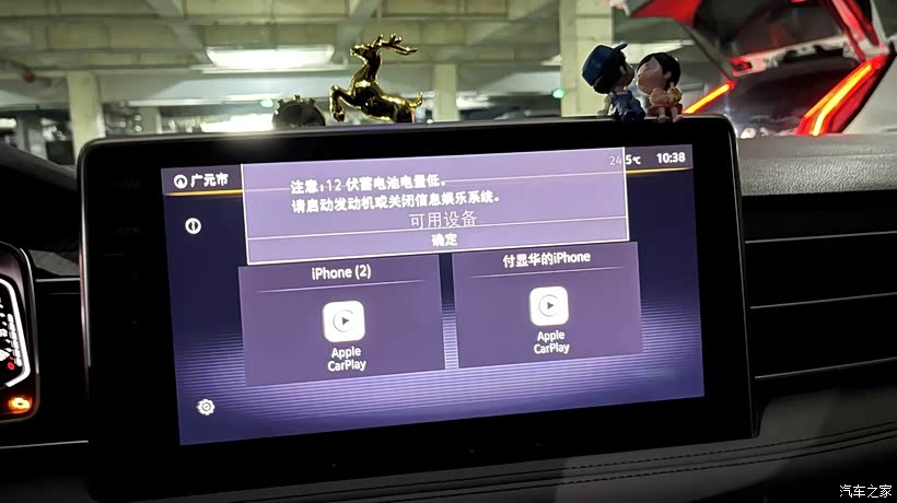

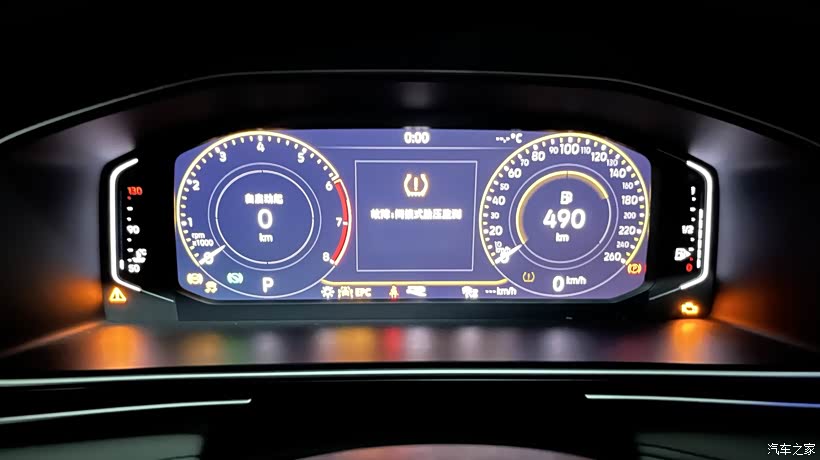

事情要从车子行驶到4.89万公里时说起。那天午后,我像往常一样拉开车门、接通电源,没等系好安全带,液晶数字仪表突然“炸开”——六七个故障代码密密麻麻跳出来,左下角的黄色警示灯也跟着亮起,更让人揪心的是,刹车踏板硬得像块石头,怎么踩都纹丝不动。
我瞬间慌了神,坐在驾驶座上盯着仪表盘发呆,过了五六分钟,故障代码不仅没消失,反而在屏幕上格外刺眼。抱着试试看的心态,摁动点火开关,结果只听到马达发出一声短暂的“嗒”响,引擎毫无反应。结合之前刷到的汽车知识,我心里咯噔一下:大概率是电瓶彻底亏电了。

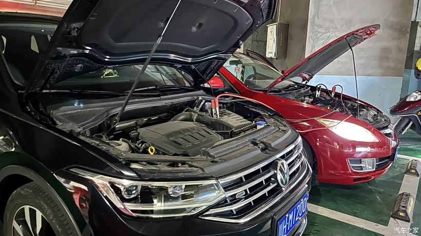

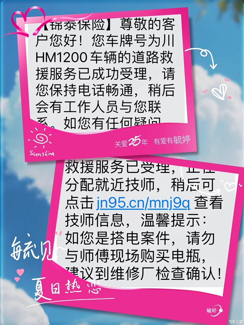

二、电瓶挽救第1波:保险公司免费搭电,暂时“续命”
冷静下来后,我第一时间想到保险公司的免费救援服务,赶紧翻出保单找到救援电话。电话里说明情况后,客服说会就近安排师傅,没想到不到10分钟,救援车就停在了我旁边。

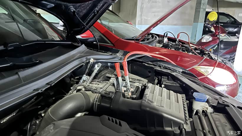

师傅动作麻利,从他的车上拿出一个救援电瓶,把搭电线连接好,通电后示意我点火——随着引擎顺利启动,仪表盘上的故障代码也逐一消失,刹车也恢复了正常。临走前,师傅特意叮嘱:“电瓶亏电严重,最好在路上跑20多公里,让发电机给电瓶补补电,避免再次亏电。”

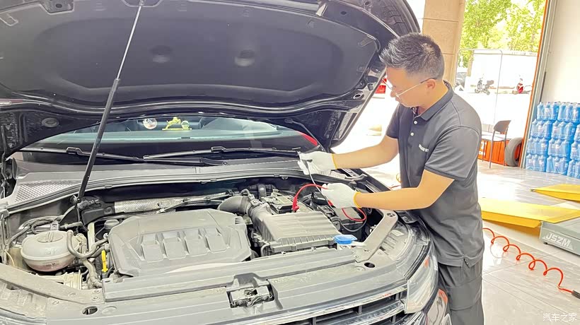

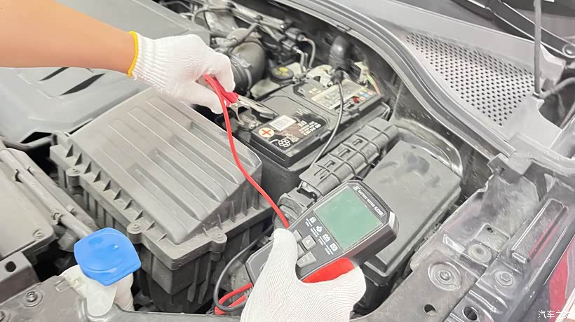

听从建议,我开着车在附近绕了一圈,之后还特意去常去的维修店,让师傅用仪器检测电瓶状态。看着仪器上“正常”的提示,我松了口气,以为这场小插曲就此结束。

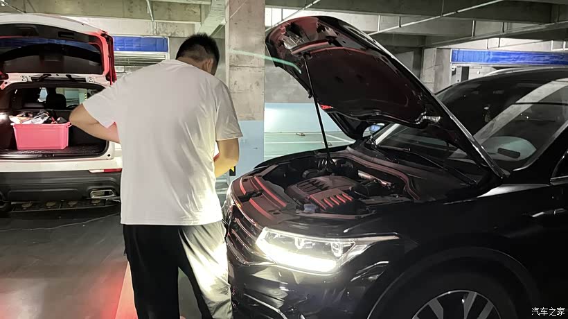

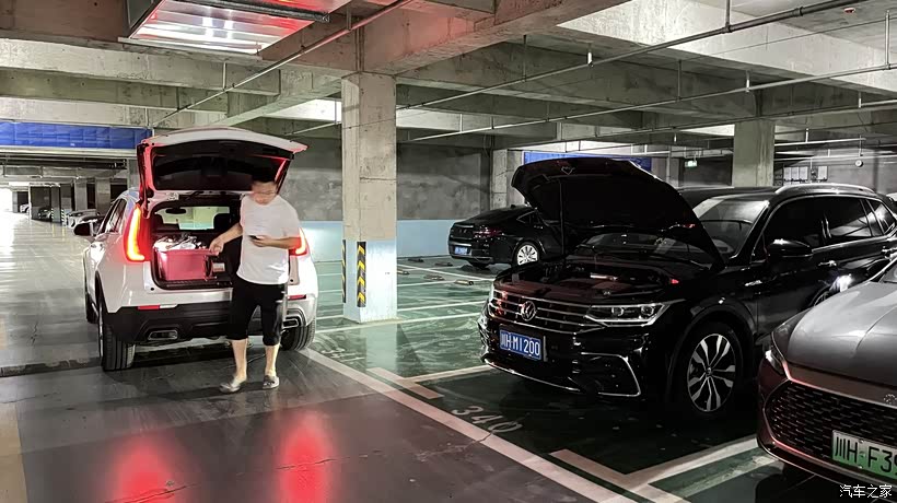

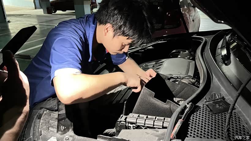

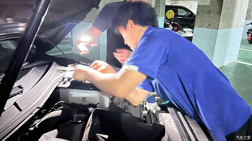

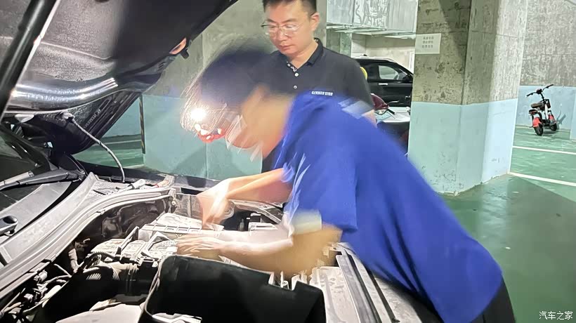

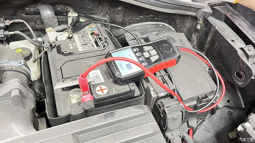

无奈之下,我联系了前一天的维修店老板,说明情况后,老板很快带着工具赶到我家地下停车场。他先拿出万用表测电瓶电压,指针一落,老板就皱起眉:“电压太低了,亏电很严重,看样子是电瓶存不住电了。”
随后,老板打开自己车子的引擎盖,用搭电线将两辆车的电瓶相连,像给病人“输液”一样尝试搭电。可尝试了两次,我的途观L还是没反应。老板又换了检测仪,插上电瓶接口后,屏幕显示“电流趋近于零”。他收起工具,笃定地说:“别折腾了,电瓶内部已经不行了,只能换个新的。”

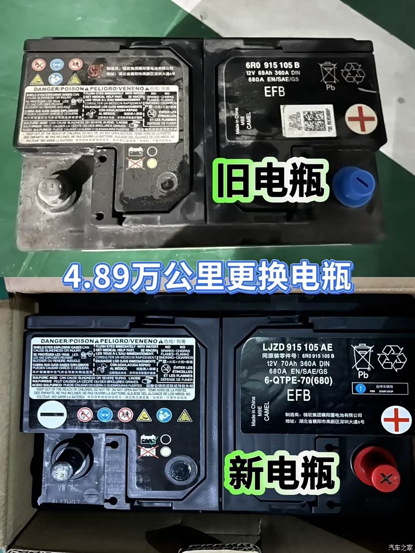

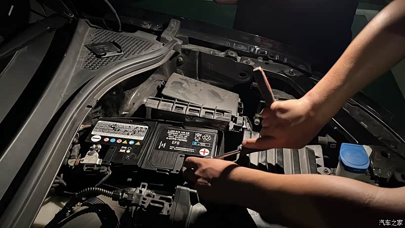

四、电瓶挽救第3波:选对原厂同款电瓶,20分钟搞定更换

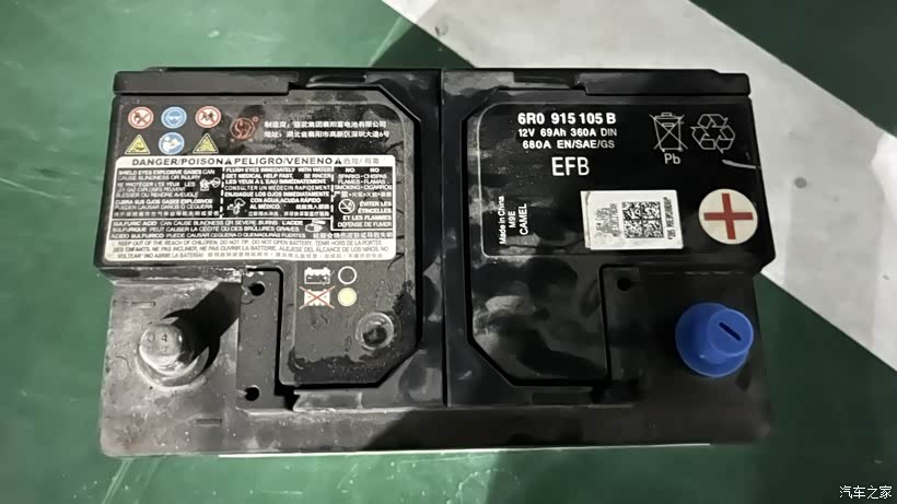

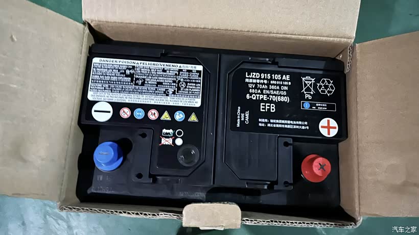

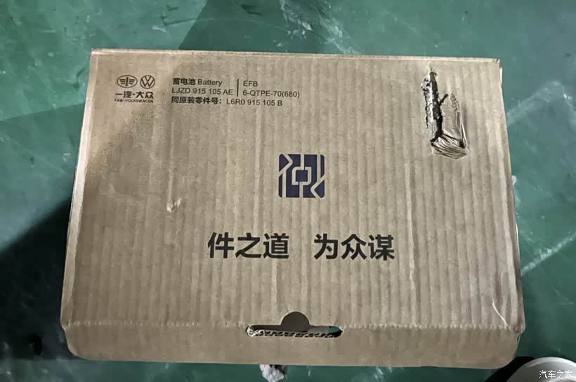

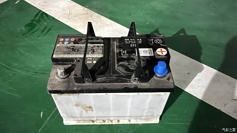

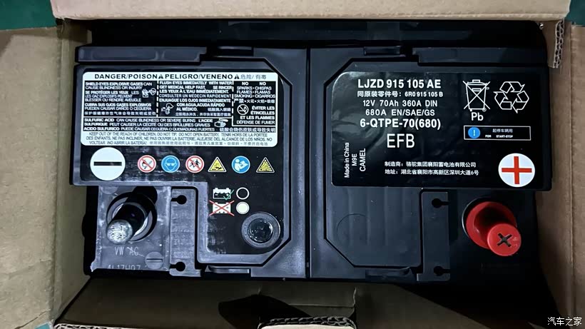

既然确定要换,接下来就是选电瓶。老板先问了我的车型,然后说:“你原厂电瓶是骆驼牌EFB 6R0 910 105B型,12V 69Ah 360A,我们店里正好有一汽大众原厂专用的,型号是LJZD 915 105 AE,也是骆驼牌,规格是12V 70Ah,和你原厂的基本一致,容量还稍大一点,用着更放心。”
听到“原厂同款”,我立马点头同意。没过多久,一个年轻师傅就拿来了新电瓶,开始动手更换。

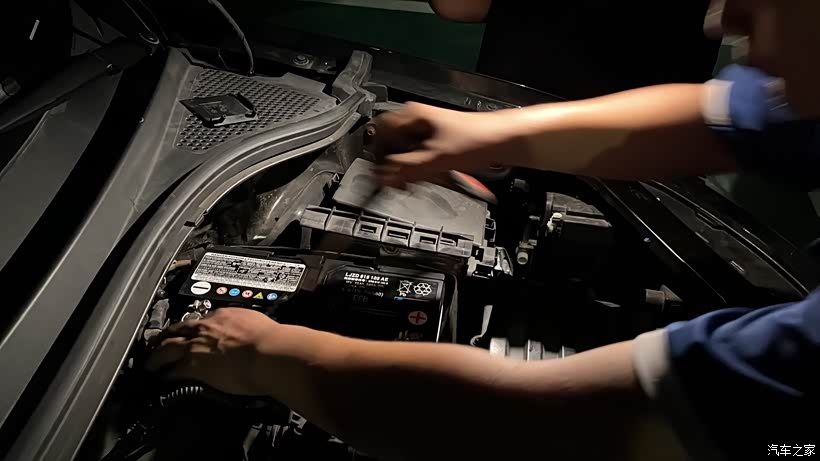

(一)准备工作

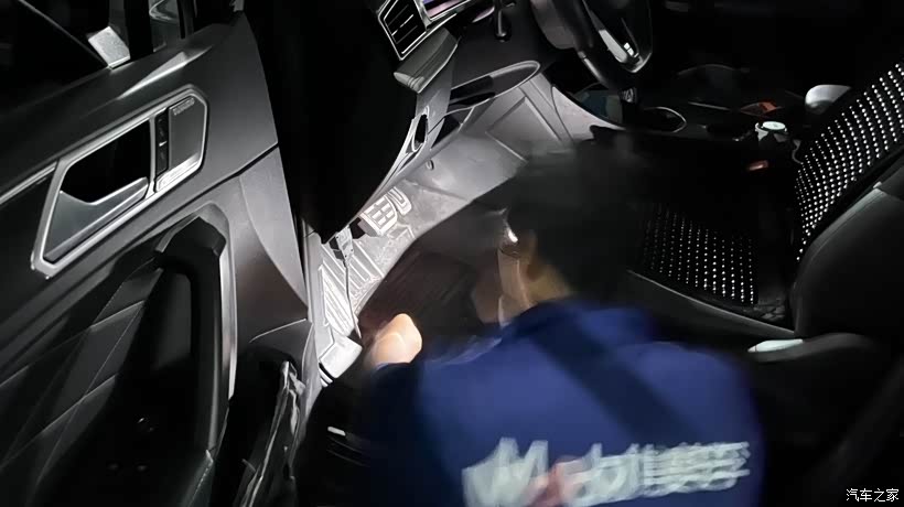

确保车辆处于熄火状态,拉起手刹,师傅从驾驶舱下面拔出电源连接插头,关闭所有用电设备,避免操作中短路或耗电。
(二)拆下旧电瓶:
1、先拆负极接线:找到电瓶负极(标有“-”符号),用扳手拧松接线柱上的固定螺母,轻轻拔下负极线,用毛巾包裹端子(防止误触正极短路),放在远离电瓶的位置。
2、再拆正极接线:同理,找到标有“+”符号的正极,拧松螺母后拔下正极线,同样单独放置,避免正负极线接触。
3、最后拆固定支架:拧下电瓶底部或侧面的固定支架螺栓,取下支架后,双手托住电瓶两侧(避免触碰端子),缓慢取出旧电瓶,注意电瓶较重,防止磕碰。
(三)安装新电瓶
1、放置新电瓶:将新电瓶按旧电瓶的方向放入电瓶座,确保位置对齐,贴合底座。
2、装固定支架:重新装上固定支架,拧紧螺栓,将新电瓶牢牢固定,防止车辆行驶中移位。
3、接正极接线:先将正极线套回新电瓶正极端子,拧紧螺母,注意力度适中,避免滑丝或端子松动,确保接触紧实。
4、接负极接线:最后将负极线套回负极端子,同样拧紧螺母,完成接线后,可轻拽线缆,确认无松动。
(四)后续检查
安装完成后,师傅叫我打开车辆电源(不点火),查看仪表盘是否有故障码。师傅说,若有故障码,可启动车辆后行驶一段距离,多数会自动消除,还好,我这里完全正常。
接着叫我启动车辆,确认引擎正常运转,检查灯光、空调等用电设备是否工作正常,确保电瓶安装无误。
整个更换过程只用了不到20分钟,师傅动作熟练,还边操作边给我讲注意事项。换好后点火,引擎一次就启动成功,仪表盘再也没有亮故障灯,刹车也恢复了正常。

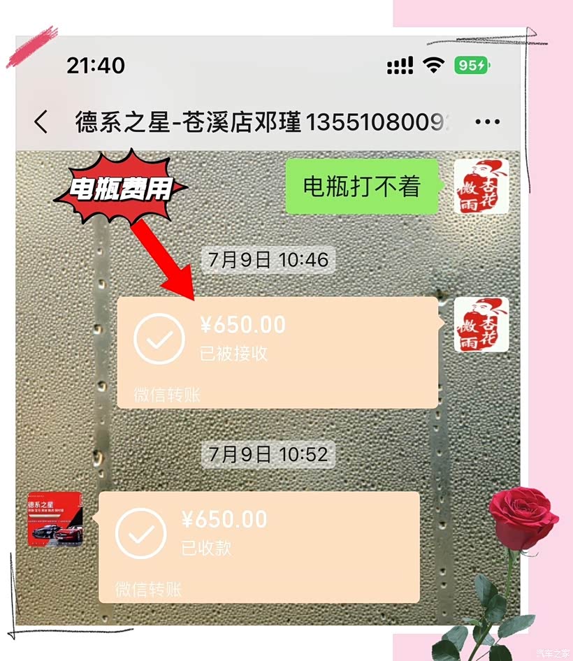

费用:师傅没有收取工时费,只收了650元电瓶费用,确实比大店便宜多了。

1、电瓶选购要“对号入座”:优先选原厂同款或同品牌、同规格的电瓶(比如途观L推荐EFB类型,容量69-70Ah、冷启动电流360A以上),避免选容量过小或型号不符的,否则可能影响车辆启动和用电设备正常工作。
