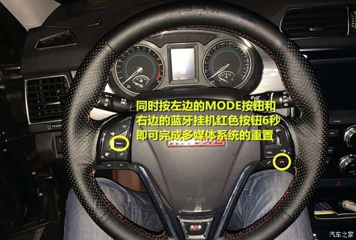

也尝试过重置中控,仍然无解。
   重置中控的方法的图片(盗的,哈哈)

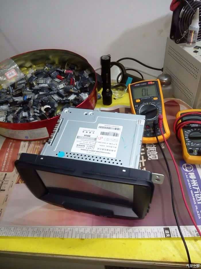

中控拆完了后,就是把导航卸下来了:
拧掉4个大螺丝,拔掉导航屁股后面的线(记得拍照,免得装上去时,不记得顺序了)
卸下来之后,就搬回家里继续卸它零件。
用内六角梅花螺丝刀就行,拧下来的螺丝记得放好,记好位置,别后面装回去时跟我一样,发现多了几个颗螺丝。。。

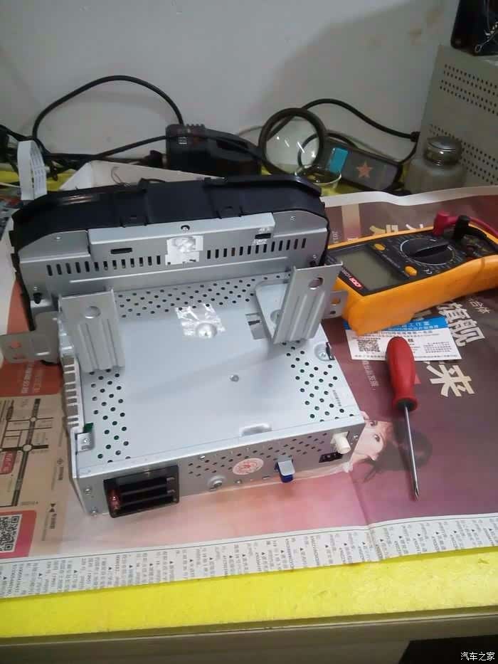

先卸掉屁股后面一圈的螺丝,貌似有10颗(8颗短的,2颗长的),我没拍照了。
然后取掉屁股盖(盖子里面有一块有导热硅胶,别蹭没了),
再掀掉它的头盖骨(头盖骨没螺丝,小心掀起来就行),

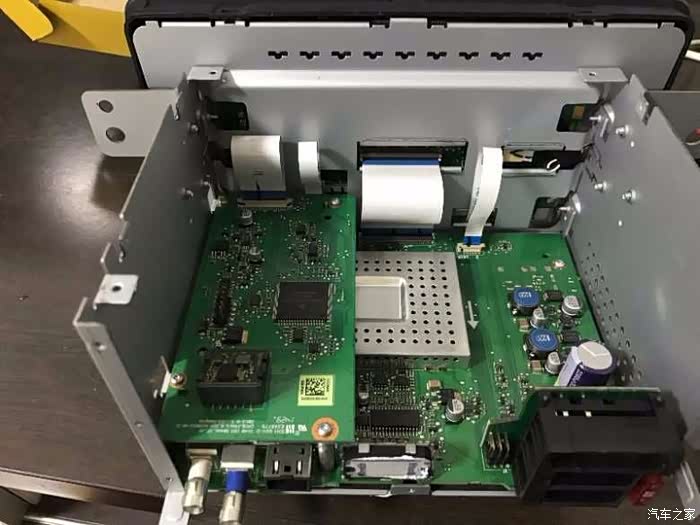

然后就可以看到他的内脏了。
图:

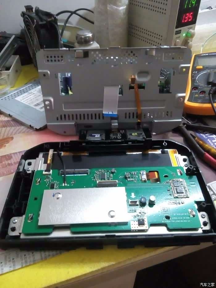

仔细观察了一圈,内脏里没瞧见蓝牙模块啊。。。不会还要继续拆吧。。。
好吧,继续倒腾。
松掉 两腰上的螺丝(一边2颗),咦,还卸不下来。
仔细看看,我丢,它还勾着 中间那层线路板呢。
好吧,再把中间那层 较小的线路板上的4个螺丝拧掉,取下线路板,这下可以 松开腰壳了。

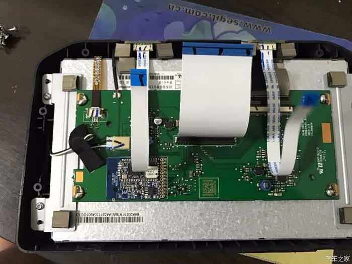

然后再把它的肠子 切了:把扁平电线 取出(有2种方法:2个细一点的,是读SD卡和导航卡的,提一提塑料卡扣就可以了,宽一点的,貌似是显示屏的,得捏紧……)
然后就留下一个脸了。
继续拆脸:
拧掉脸上的4个螺丝,掀开后脸皮,,
吼吼,,,蓝牙模块原来隐藏在这。。
布局这么简单,看来有搞头!要不自己换一个吧,死马当活马医,医不好再去找4儿子。

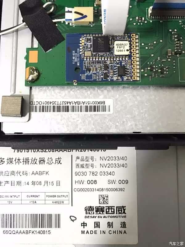

再在万能的某宝上搜一搜 “德赛西威蓝牙模块”,还真有卖的,好,很好,非常好!
找了一个评价和销量都还不错的,价格适中的,跟店家咨询了下,有哈弗H2这型号的(德赛西威NV2033/40),好,下单!
在等待蓝牙模块到货的期间,我就抄起了我的 黄花尖头电烙铁,准备把疑似有问题的蓝牙模块给卸下来。
卸这玩意儿,就看手艺了,我就自己搞定了。
        这种板子,原来的锡很少,得先加点锡才能焊溶掉焊盘上的锡。最边上那个孤零零的焊点没啥用,固定用的。
        其他焊点就加锡脱焊的方法 慢慢松下来,然后清理下焊盘,用酒精再搽干净。

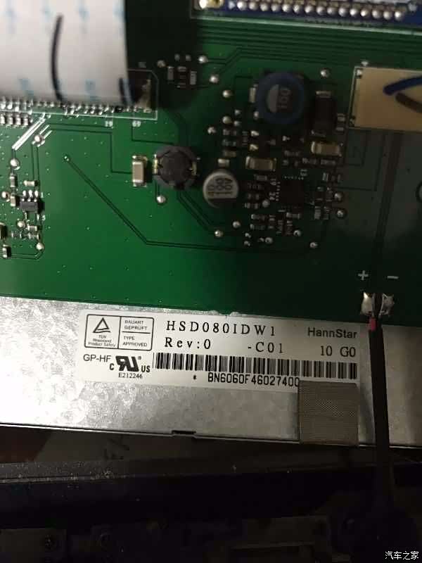

另外,我还发现我的中控显示屏的 上面2个角,在全黑的情况下,能明显发现有时候白光比较多,估计是显示屏也老化了。
搜了搜,某宝也有卖显示屏和触摸板的,也100多点,不过显示屏的影响不大,先不搞,有需要换的朋友,下图这是具体型号
