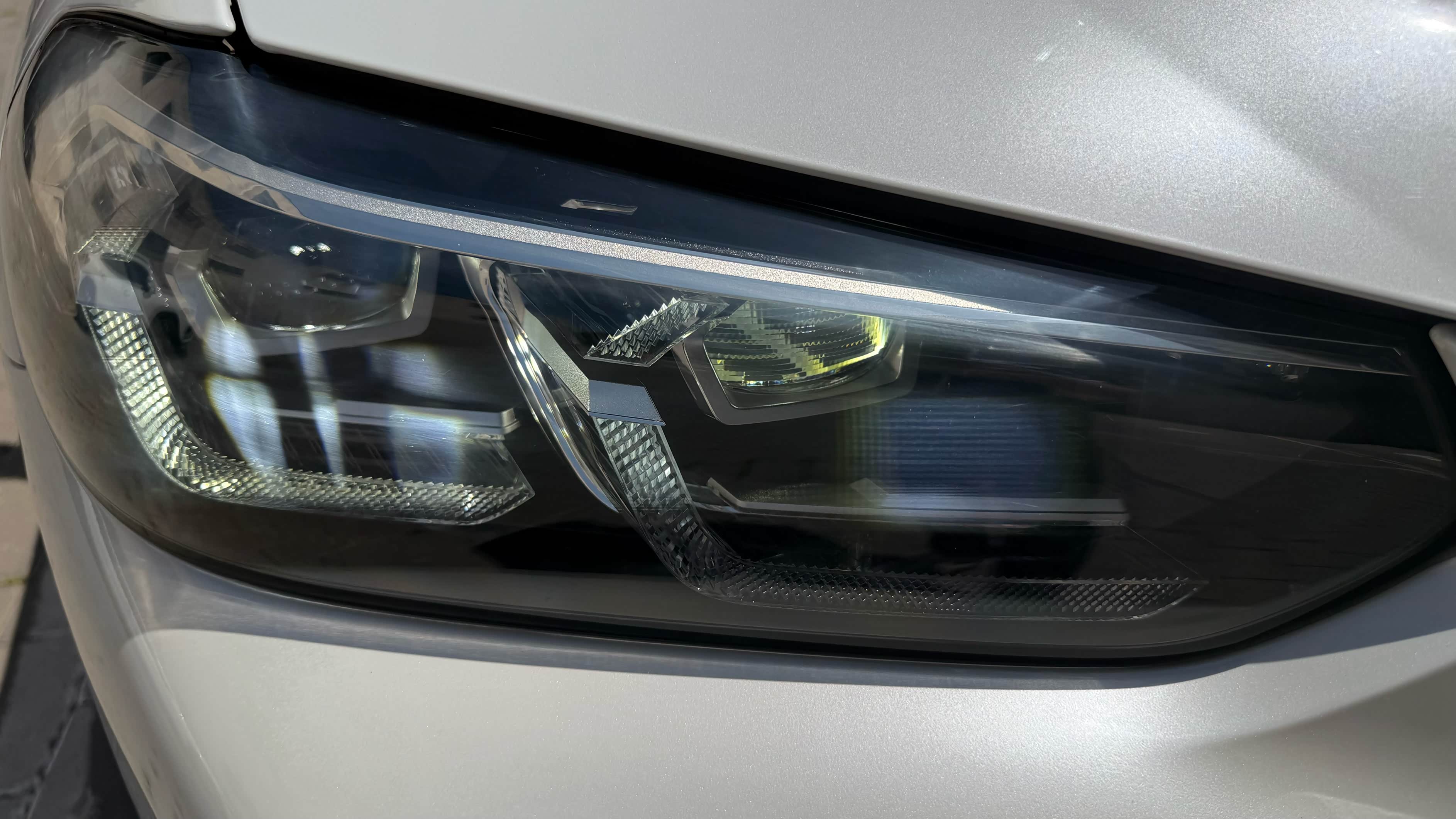

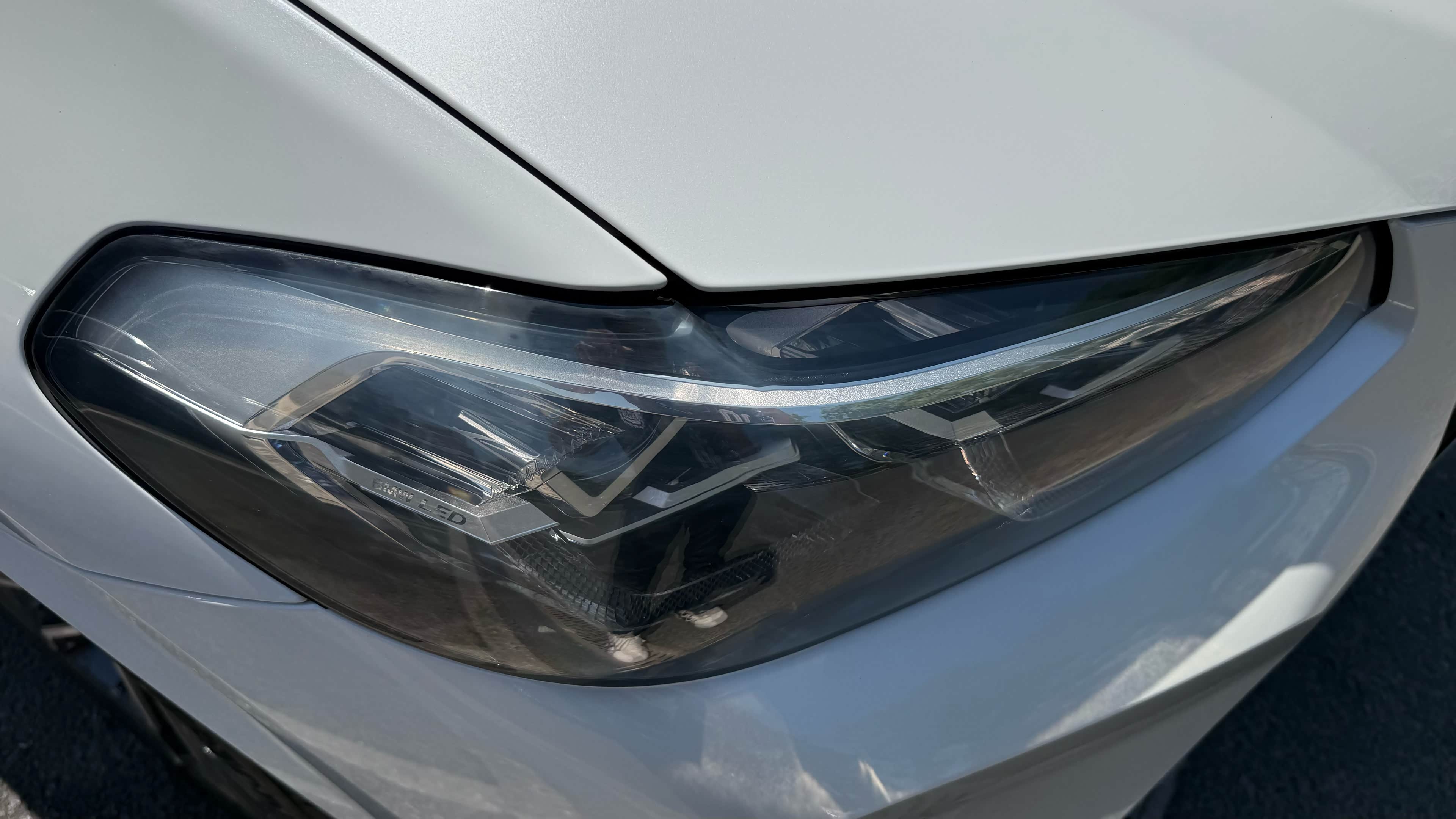

刚洗完车发现右侧大灯灯罩发乌,擦不干净,切换了一下远近光,发现有重影,求助xdm有没有遇到同样问题的,如何解决?不会需要换大灯总成吧😶
2026-05-08 13:37:31
可以看看大灯翻新能不能解决,不行的话可以换个灯罩,总成感觉没啥必要,因为没裂也没坏
吉林
2026-05-08 13:58:12
洗完车大灯发乌有重影大多是内部进潮气或灯罩表层氧化,先开灯烘烤散水汽、不行就做大灯抛光,基本不用换大灯总成,也不影响三电和整车质保。

不是,你什么配置?顶配的尊享是熏黑大灯
2026-05-09 12:06:28
别一去4S就被忽悠换大灯总成,先烘干、清表面、重做密封,基本都能修好。
