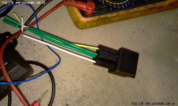

今天中午像往常一样,把铁将军的遥控一按,开门坐上车、钥匙插进去、仪表盘里只有手刹灯亮、其余的都不亮、无法启动、但是门窗玻璃可以升降,就是不能启动,不知是什么原因把电给断了。。。(安装的是铁将军的奇能6885型号,有防盗断电的功能),但是我试了几遍就是仪表上的灯不亮、故不能启动。。。
感谢各位羊友的关心与支持!我的羊可以跑了。。。。。原因就在电瓶上的那根最粗的搭铁线断了,这根线断了还不容易发现哦(发动机下边上螺帽处断的,太隐秘了)
