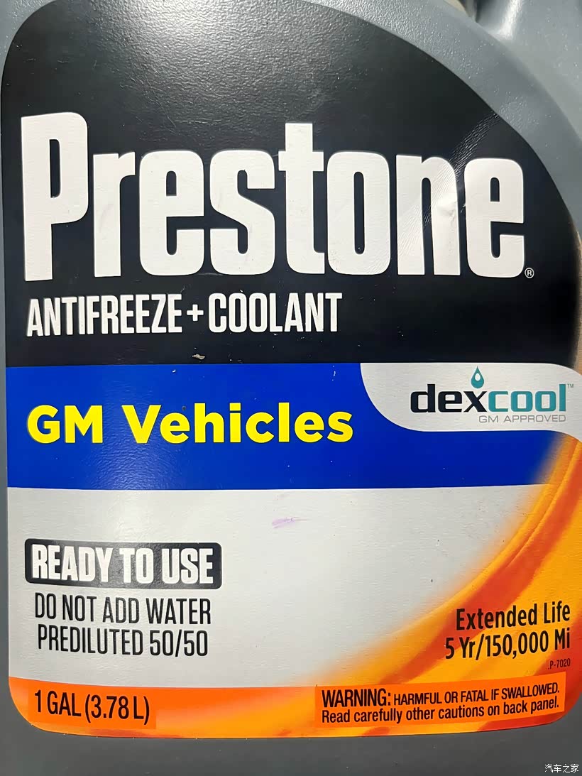

此次新防冻液选择的是:百适通 AF850,批次:2023年10月9日;
标准:ASTM D3306/4985;
认证:Dexcool;
