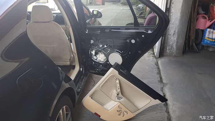

早上起来办了点事,回到车库操起工具就是拆啊,谁说都不好使,就拆~~

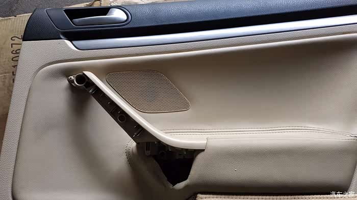

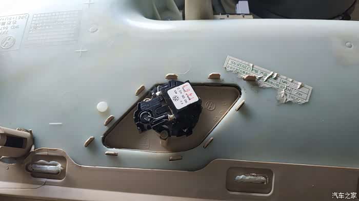

三两下后门内饰板就被KO了,话说这货我都不知到拆多少次了

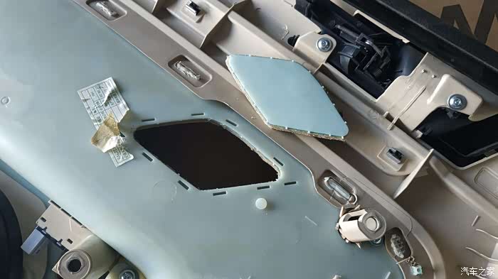

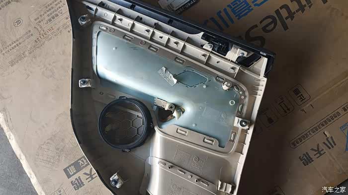

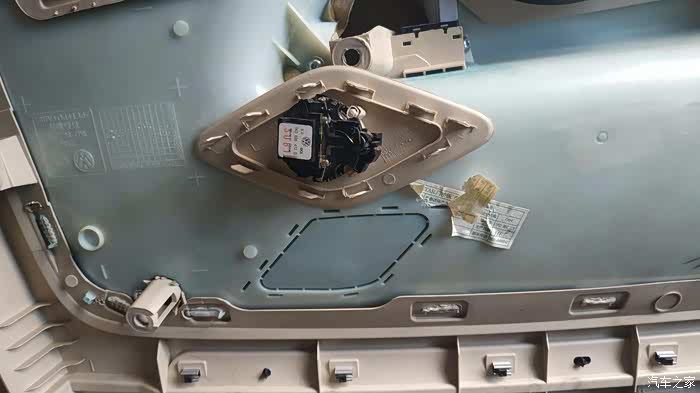

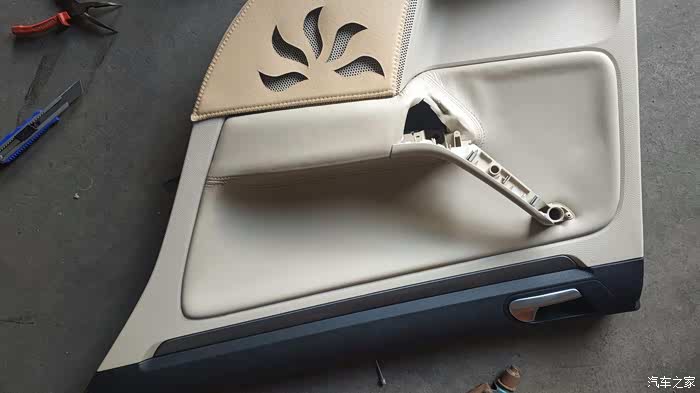

哎~减配啊,看到蓝色板上的虚线了吗?那就是给后门高音喇叭预留的安装孔,黑色的大圈都不用说了吧,给低音喇叭留的孔,竟然还好意思带上了拢音圈~~~
比量一下,具我目测这个那个什么的,应该大盖齐差不多吧!~

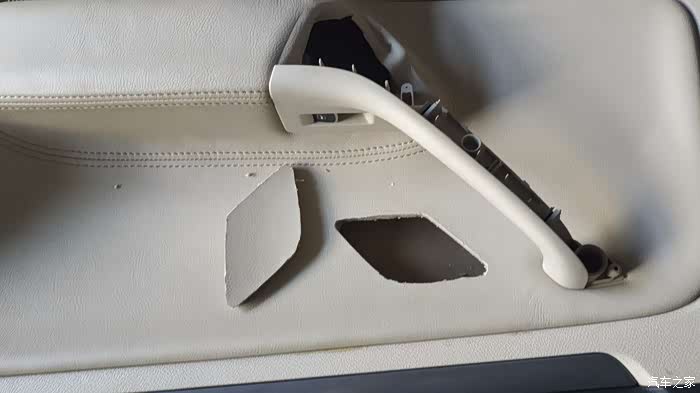

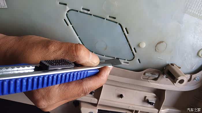

上裁纸刀,这真是一个好用的工具啊,感觉几呼很少有人没用过这东西的!!!沿着虚线的外圈切,其实没什么技巧,就是切就完了!

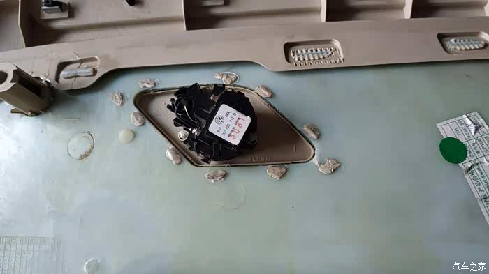

几下就切下来了,切的时候注意点背面,在这边切,得小心一点那边别切坏了。
好好的一个板,转眼就有了破洞了
将高音喇叭的固定角对好穿到内饰板上。
没找到烙铁,只有用打火机烧了,把固定角烧化了之后按一下,这样就将高音喇叭固定在内饰板上了,这里有一点技巧,就是烧化了之后在按的时候另一只手在下面顶着点,这样会固定的比较严实。
看看正面,很有样吧。

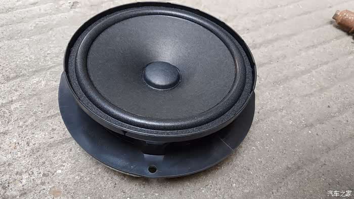

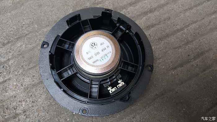

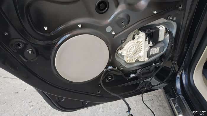

该低音喇叭了,这个预留装喇叭的地方竟然还给粘上了泡沫纸,减配都减的这么用心思,也真没谁了!
低音喇叭已经装在安装架上了,套件就这点好,安装非常方便。
安装架背面连缓冲海棉都贴好了。

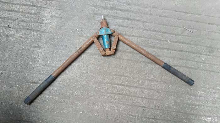

好吧,上道具,铆钉钳子,感觉锈成这样了有点对不起观众,不过实话说我真找不到更新的了~~
这个方便,比上螺丝还快,几下搞定。

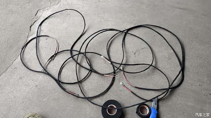

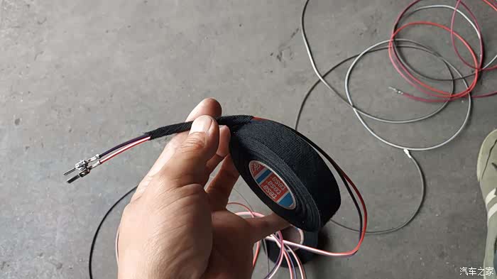

套件里线不是很板正,得自已缠胶带。
好吧,缠吧,缠上了不但立索,并且耐磨还不容易因振动产生异响。
四根线转眼间的事!~

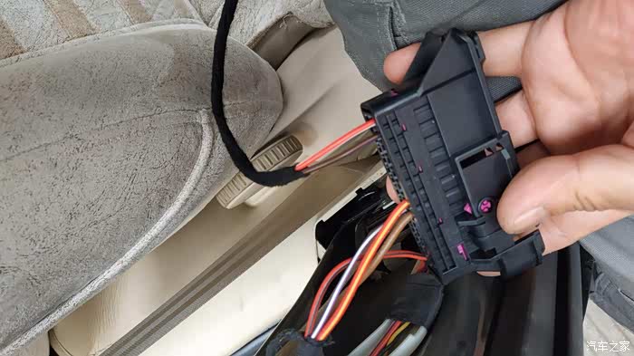

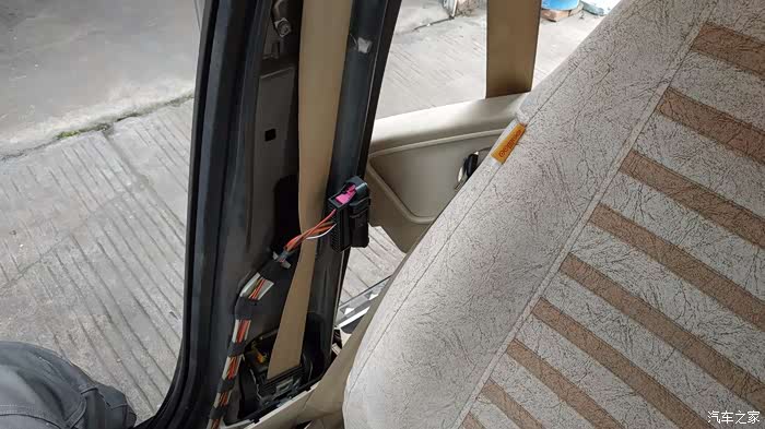

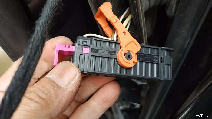

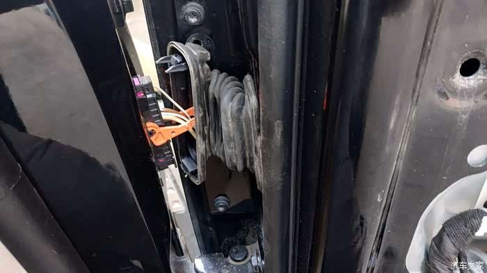

开始走线,首先提把后门的连接胶套拆开,然后把插头拿下来,这插头不能硬拔的,插头上有个桔色的搬手,向后一般插头就下来了。
然后是里面的插头,有两个扣,用手按着点扣往后一拉就出来了,当然了,前题是你首先得把相B柱的内饰板什么的都拆下来。

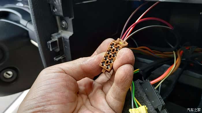

这个插头上有个锁,要想往里增加新的线得把这个锁打开,否则新线的卡簧插不进去的。
插头上空着很多孔位,为了方便,就选最下面的两个孔做为喇叭线。

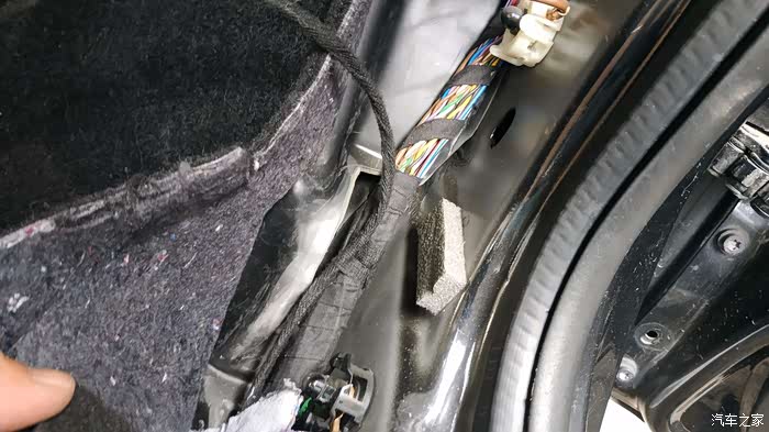

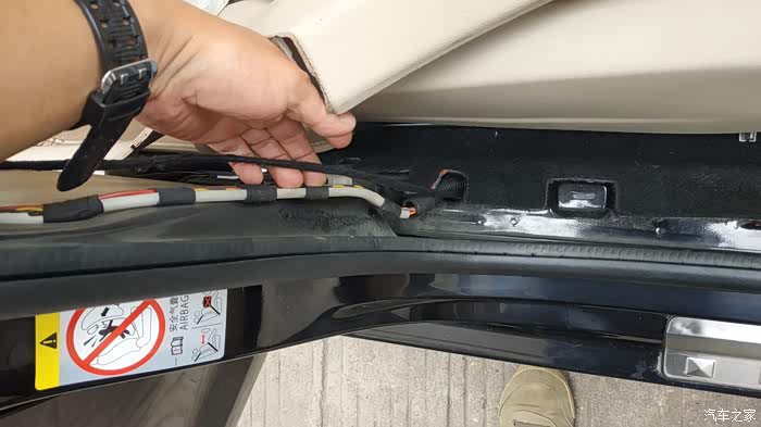

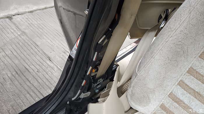

插头接好了,走线必须得立索、板正,顺着原来的线往下走,并用胶带固定好。
这里原来的线有根塑料软管,是为了防止线与板金摩擦损坏的,将两头的胶带拆开,把喇叭线穿到管里,然后再用胶带把两头封好。
走线必须立索。

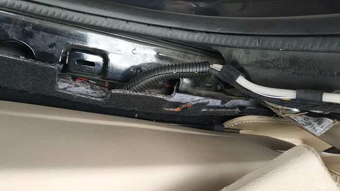

顺着地毯下面原来的走线边走边用胶带固定,一直到A柱下面,固定好后再顺操作台下面走到机头后面。

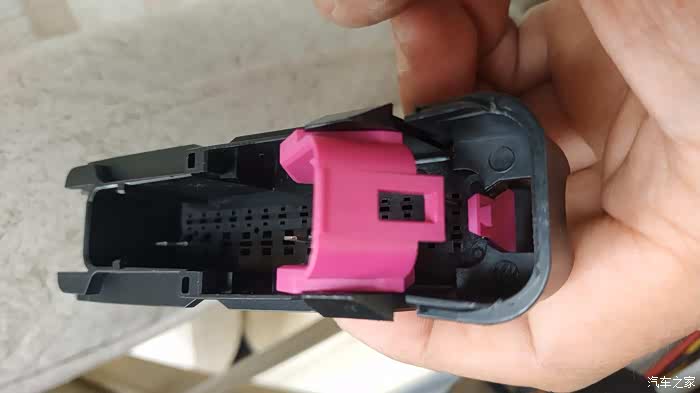

主线走好了,再来车门线。这是车门线的插头,粉红色的是插头的锁,插线时一定把这个锁拉开,否则插不进去。

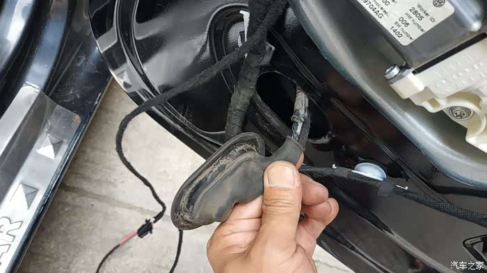

这块有点难度了,得用钢丝穿线,然后将线从防水胶套穿过,再用胶带固定好。

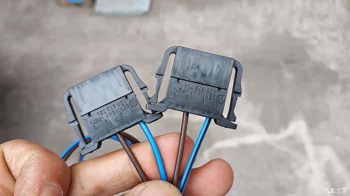

这个就是低音喇叭连接高音喇叭的线了,这插头是插低音喇叭上的,看到每个插头空了两个孔吧,这两个孔是用来走穿过来线的,线穿好了往这两个孔上一插就行了,不分正负级。

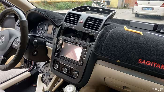

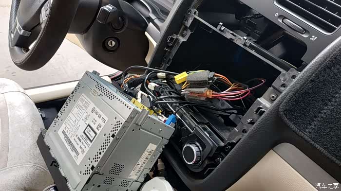

线都走完了,该将线接入机头了,又是一通拆,就拆,就拆~~~

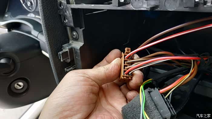

这个黄色的插头是RIS315的一号插头,一个8口4组,原来已经接上两组4根线了(前门喇叭线),要做的就是把另两组刚走好的线接在上面就好了。看了一下线的颜色,这个插头线序是左1右2。
将后门喇叭线插入插头中,接时可以先接一个,来确定哪两对是左边,哪两对是右边,如果接错了马上调过来。
将插头插好,走线到这里就全完事了。

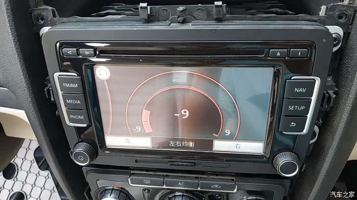

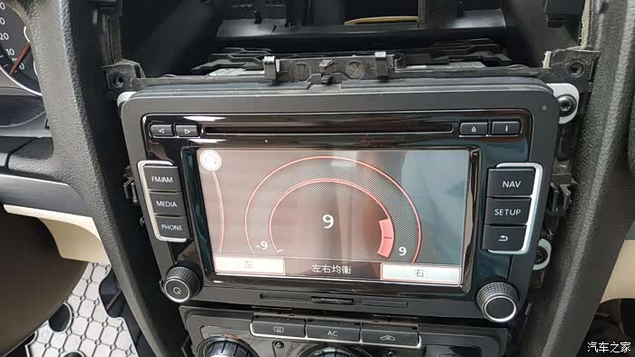

先不要急着装回去,一定要先测一下左右喇叭的线走的对不对,有没有问题,就RNS315来说打开音乐,在均衡器里调左、右均衡进行测试,先试试右边~~~嗯,没问题(调好了去右后门听一下右后门的喇叭响,而左后门的喇叭不响就对了)。
再测左边,通常来说吧,就是凭我多年的行医经验吧,右边对了基本左边也会对的哈哈哈

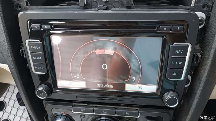

最后记得调回到0,否则一边的喇叭不响的。

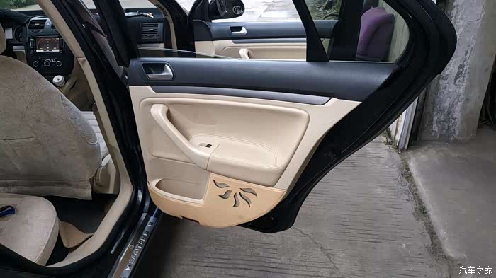

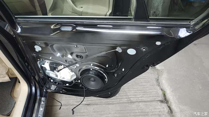

最后上一下装完的效果图,后门装了喇叭之后不只是坐在车里感觉音乐的音量大了,音乐的厚度感也强了很多,总而言之吧,效果是相当的好了!~~~

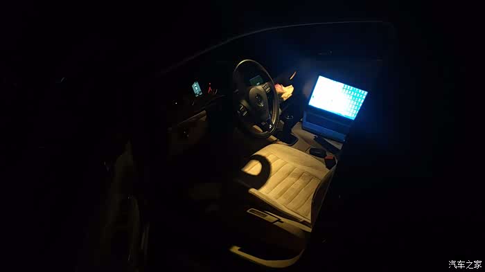

都装完了天都黑了,最后还得用电脑查一下故障码,必定在测试时门上的线有的接上了有的没有接,行车电脑会查到有的电器没有通电给报故障的,查完了清一下故障码,OK了,这才算真正的完成了。~~~
