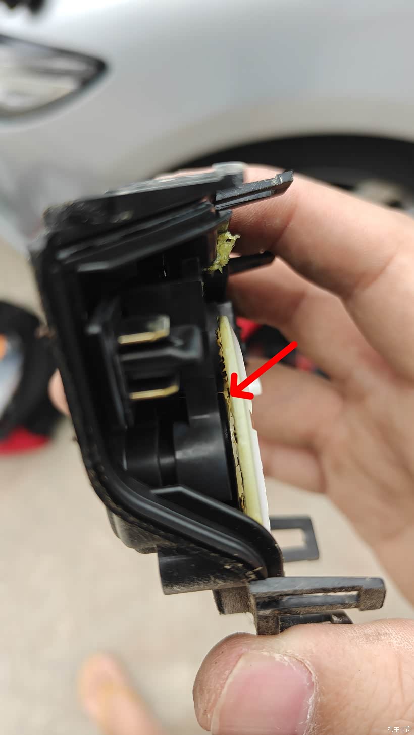

先说症状,我的马自达阿特兹是20款尊崇。阿特兹雨刮之前正常是抬一下喷水雨刮刮三次,但是五一出行雨刮出现刮七八次甚至一直不停刮的故障。搜索发现,原来是电机复位触点脏污导致感应不到,电脑不发出停止信号。如果你的车也出现这个问题,或者担心将来出现这个问题,那么点赞收藏起来,接下来我教你如何解决这个问题。

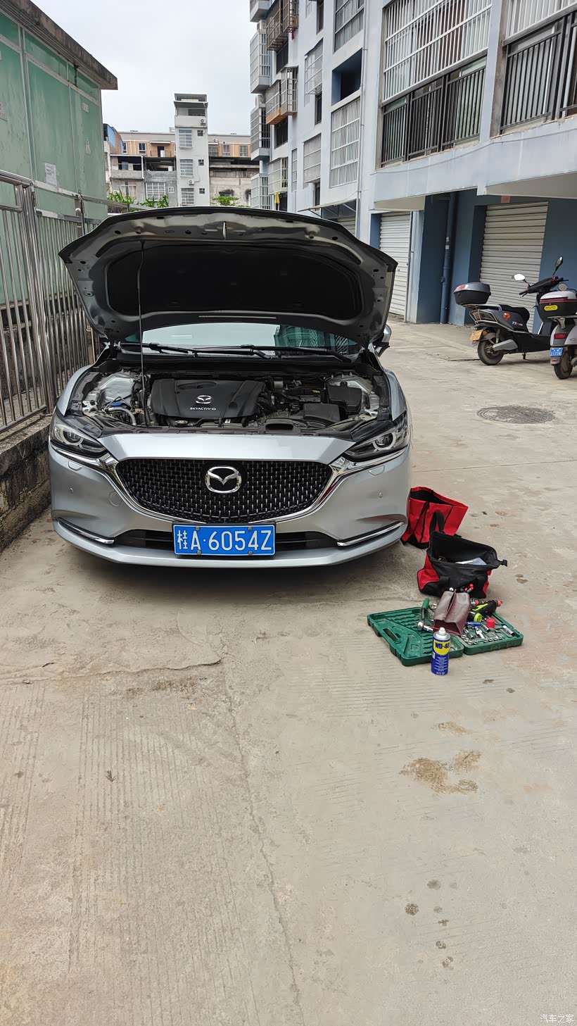

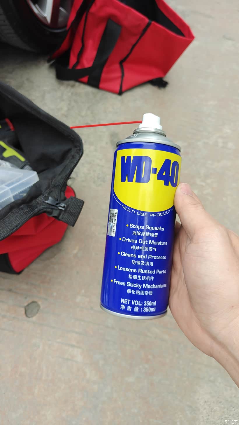

准备工具,工具我们需要准备一把一字螺丝刀,一个14套筒,一套内六角,一瓶WD-40清洗剂或者其他节气门清洗剂。这就是全部工具了。

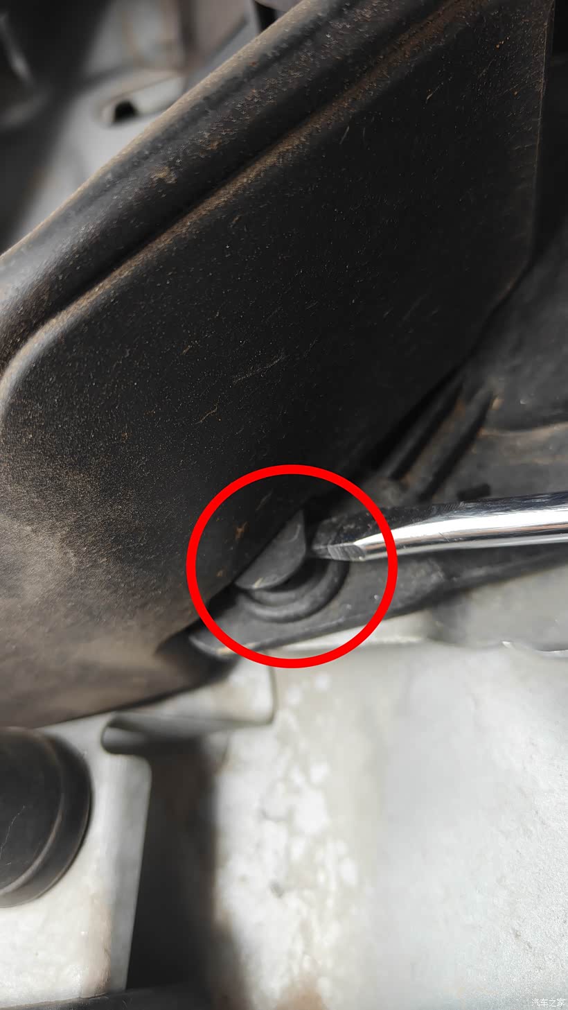

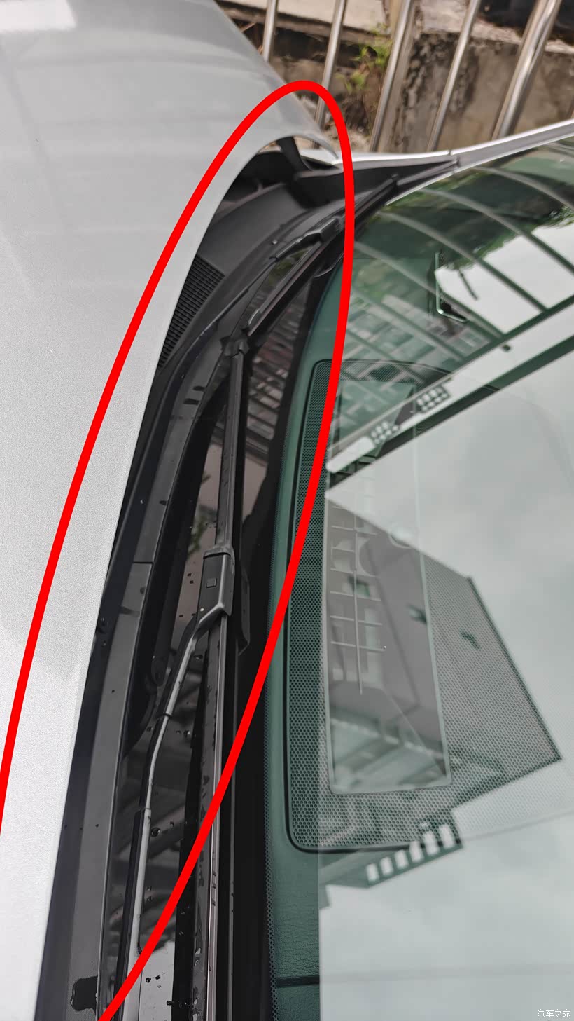

第一步,用一字螺丝刀撬开雨刮螺母盖

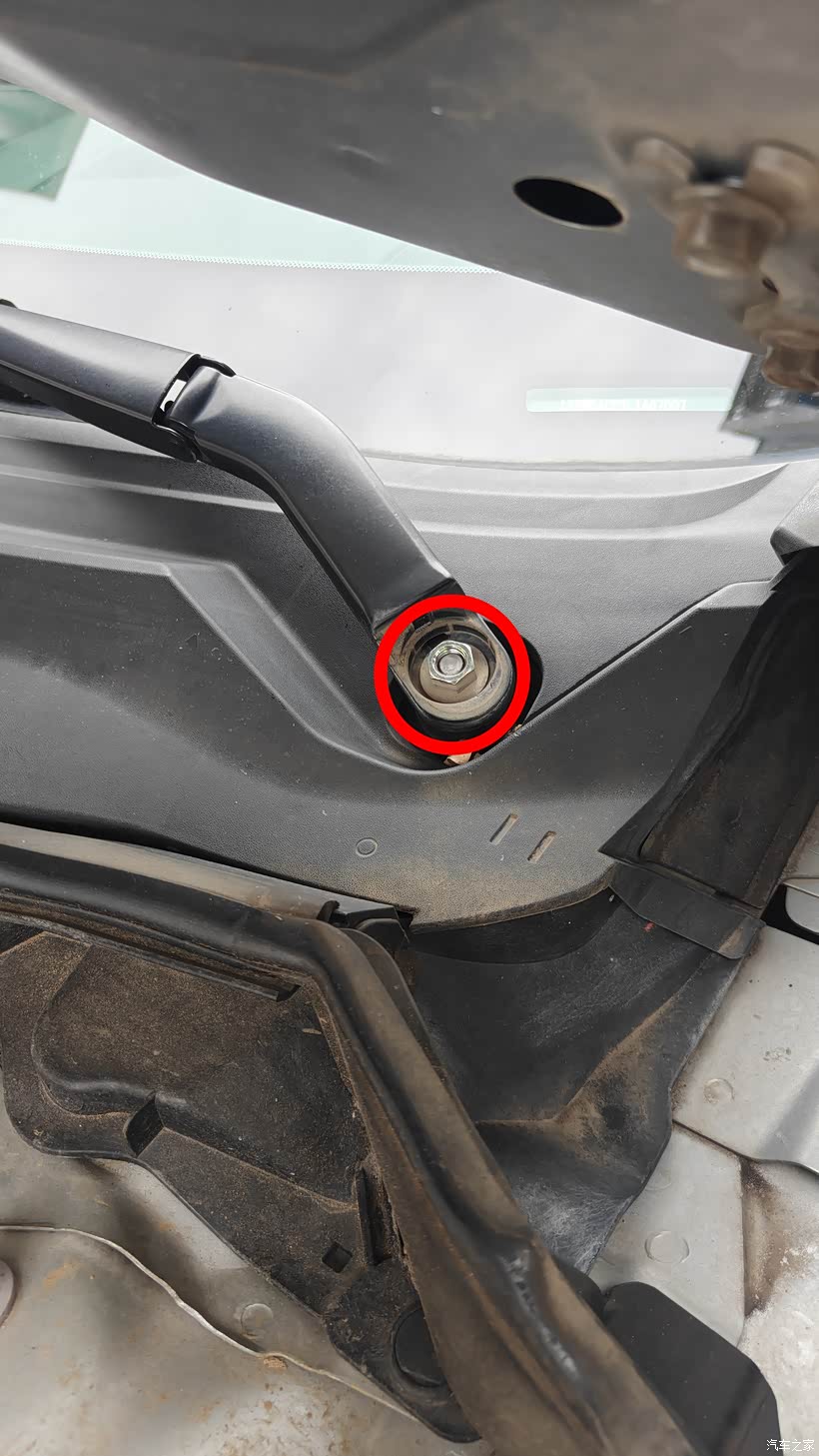

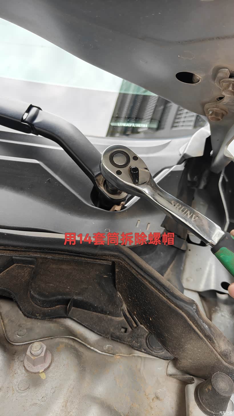

用14的套筒拆除雨刮器固定螺母

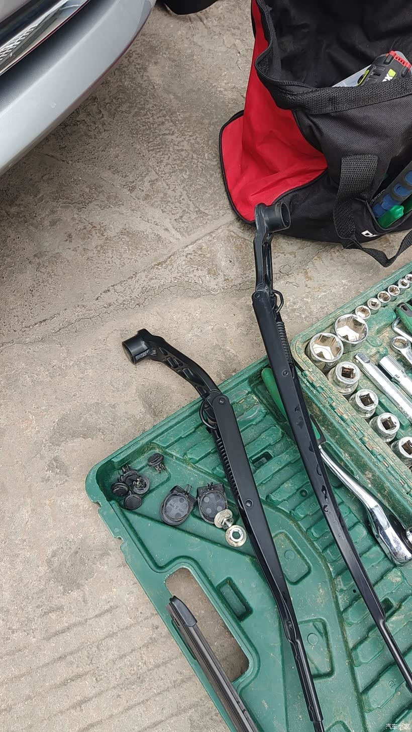

在前挡玻璃上标注好雨刮原始位置,取下雨刮器
撬开雨刮电机盖板锁扣,先翘中间,再翘边上

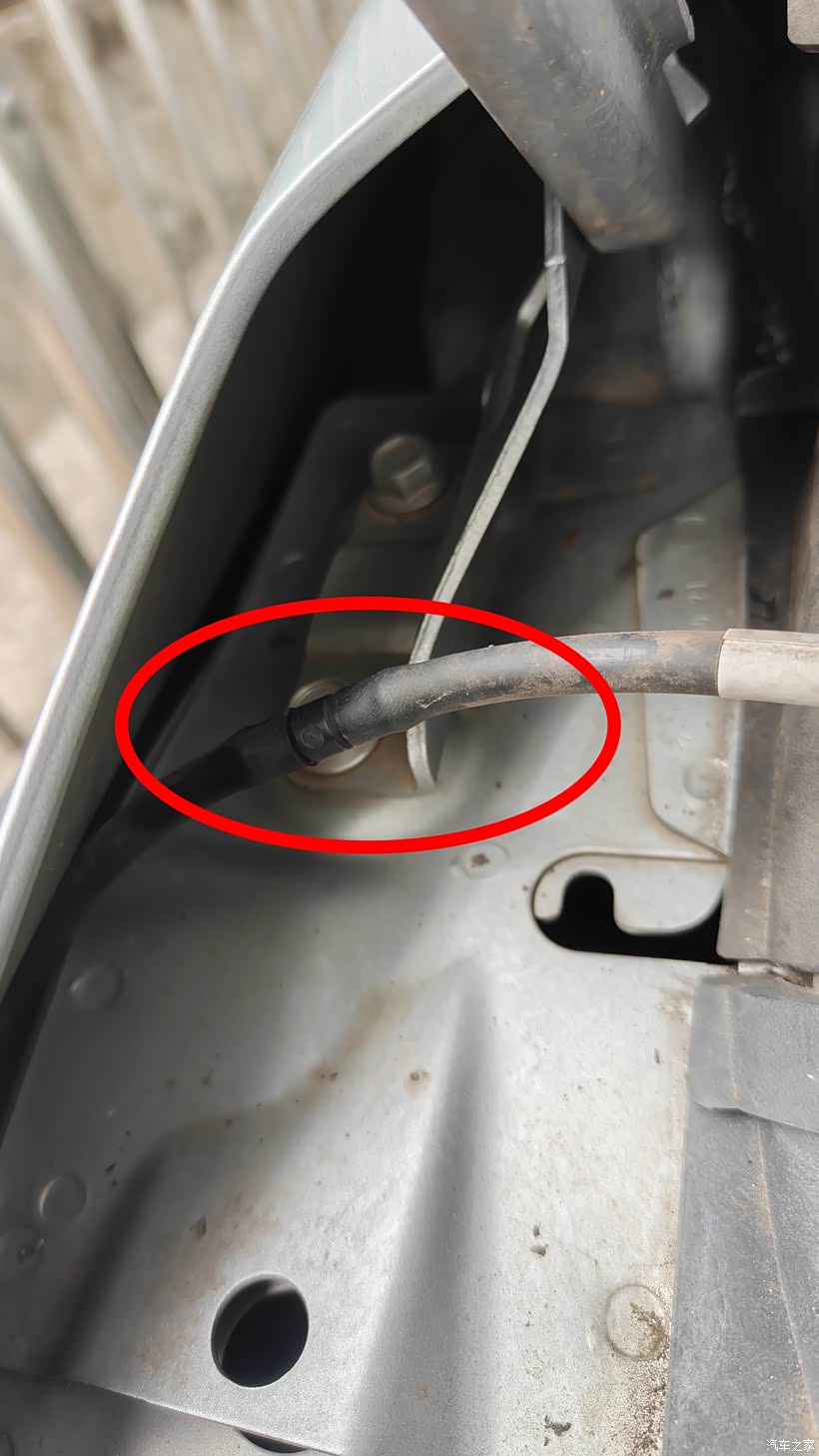

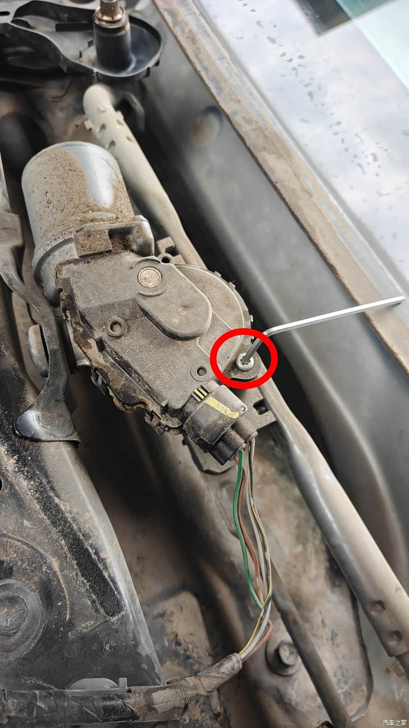

用内六角拆除这颗螺丝,这颗螺丝是异形梅花螺丝,但是用内六角也可以拆除
拔掉线束插头

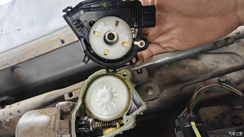

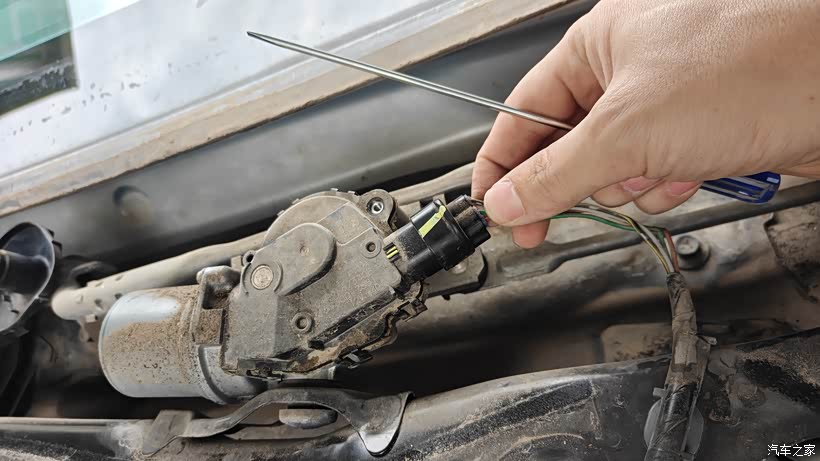

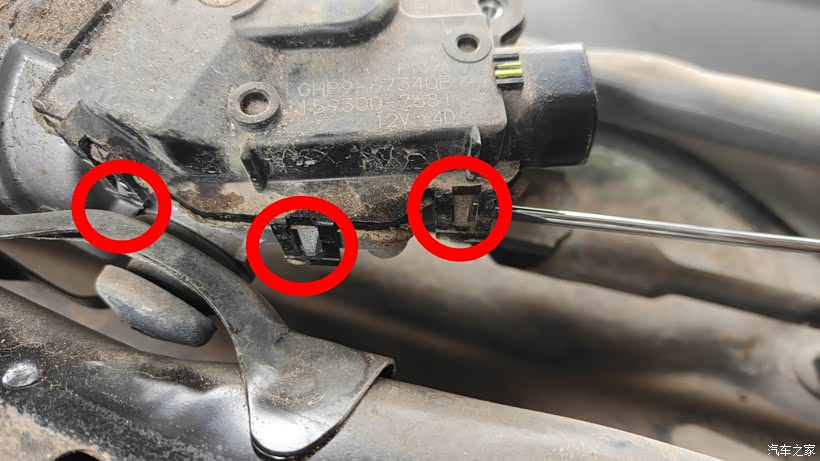

用一字螺丝刀撬开两边所有卡扣,注意不要翘断了
取下盖板
用下图清洗剂喷入白色转盘缝隙,待溶解后用风枪吹出污渍,没有风枪用嘴吹或者甩,反复清洗几次
清洗完成后,把电机上盖装回去,装完电机上盖先上车喷水试一下是否正常,正常了就按拆解步骤原路装回去,到此此次雨刮器故障维修完成,雨刮恢复到原先喷水刮三次就停的状态。
