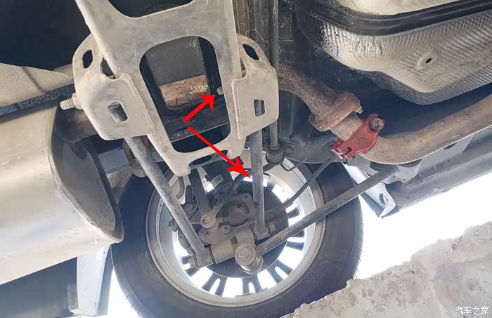

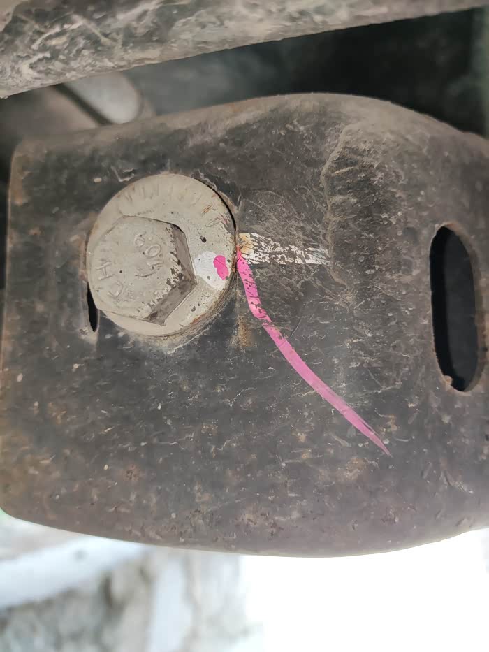

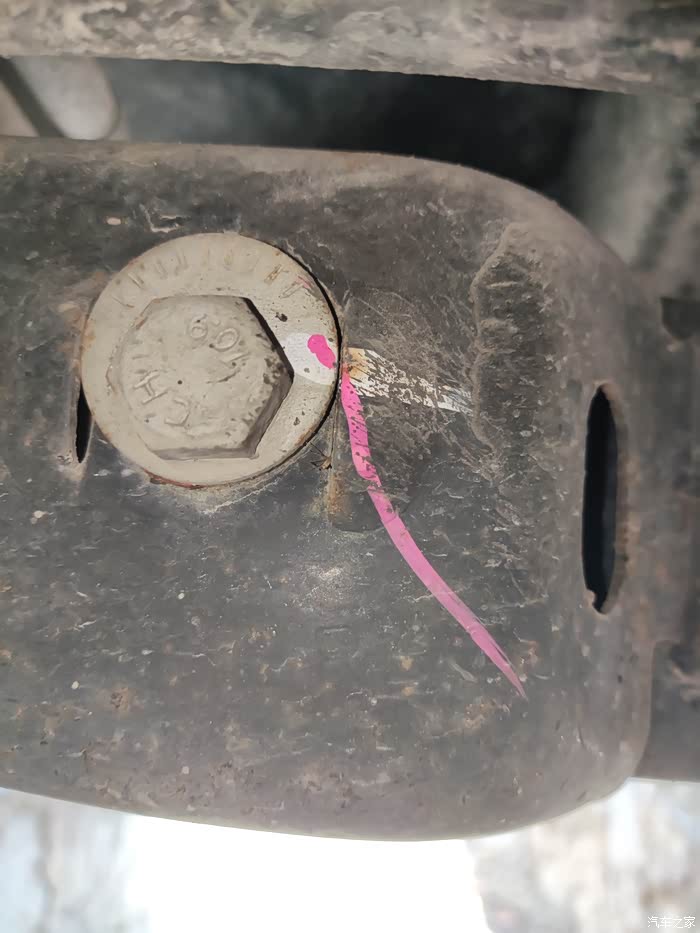

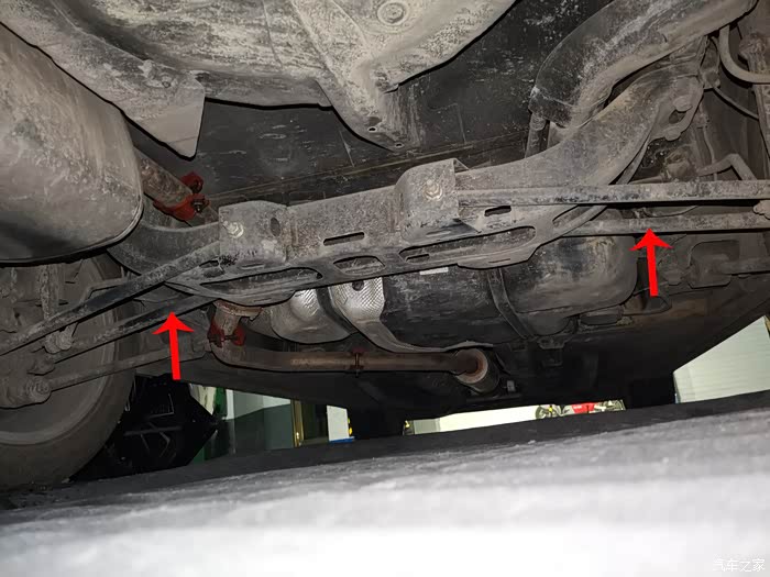

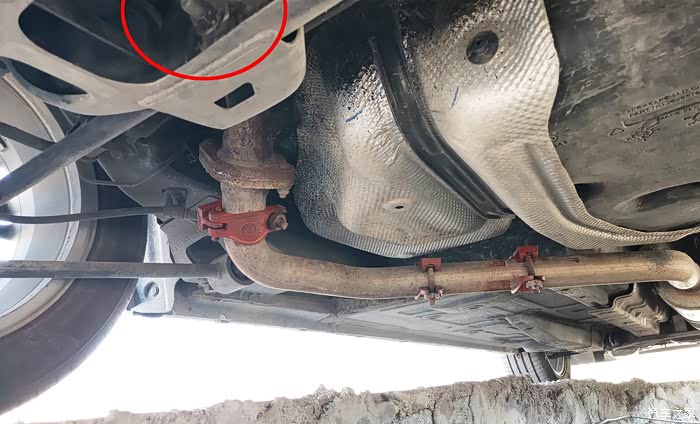

去年下半年做了十多次四轮定位,有两次调整了后轮的束角。
后轮前束调整的是下图红圈所示的这个偏心螺丝,这个偏心螺丝固定着红箭头所示的左右两根拉杆。
从图示结构上看,调整这两根拉杆应该是可以改变束角的。
但查看了2016和2017款维修手册,都写的是后轮束角是不能调节的(后轮倾角也不能调),如果束角和倾角不对只能换新件。
如果不能调节,那要这两颗偏心螺丝干嘛。
那么问题来了,新英朗后轮束角到底能不能调节?
