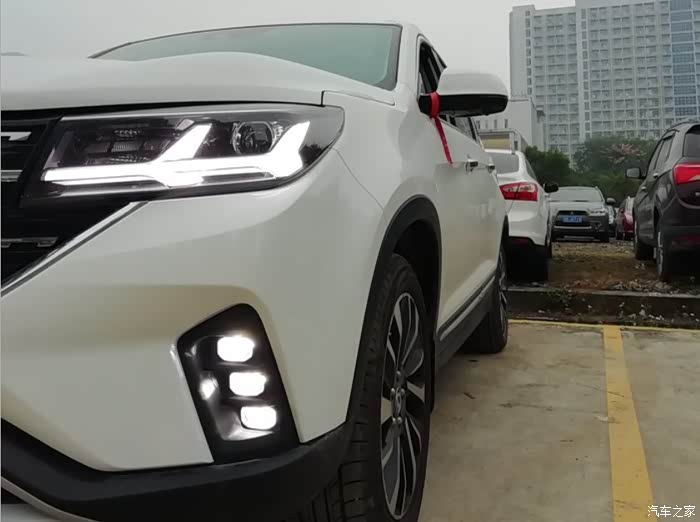

标志性前脸
示宽灯和雾灯
和旁边的那辆比,哪个更帅气呢?

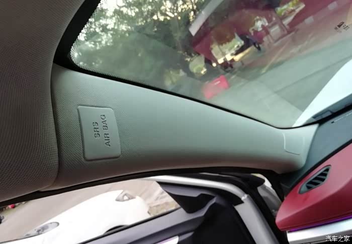

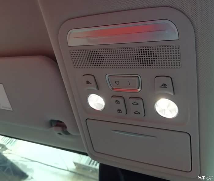

车厢顶部材料目测手摸感觉是无纺布的

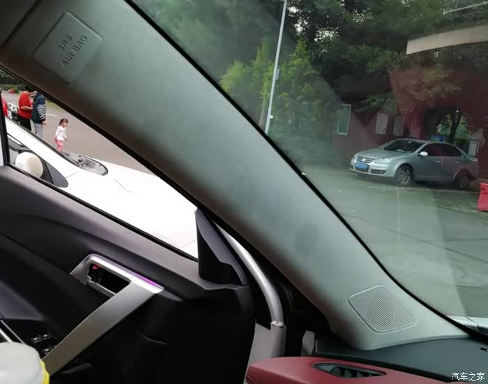

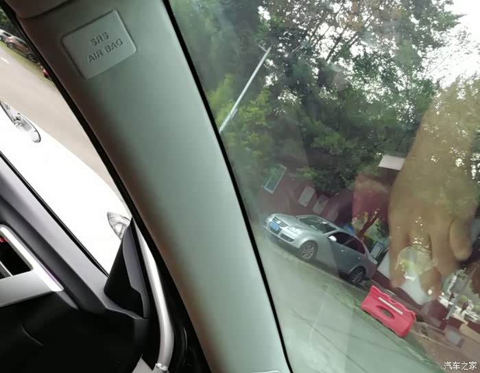

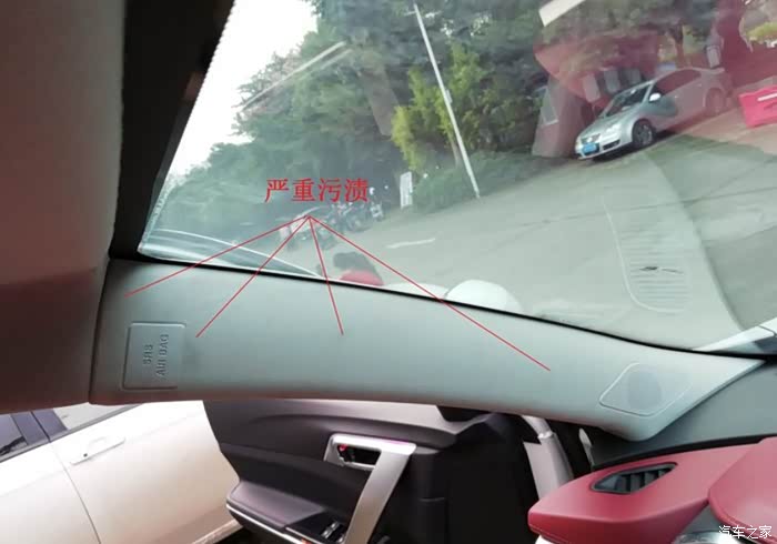

这几个位置,被儿子手抓了一下,就留下印子了,怎么擦都擦不掉,用湿毛巾越擦越脏。。。

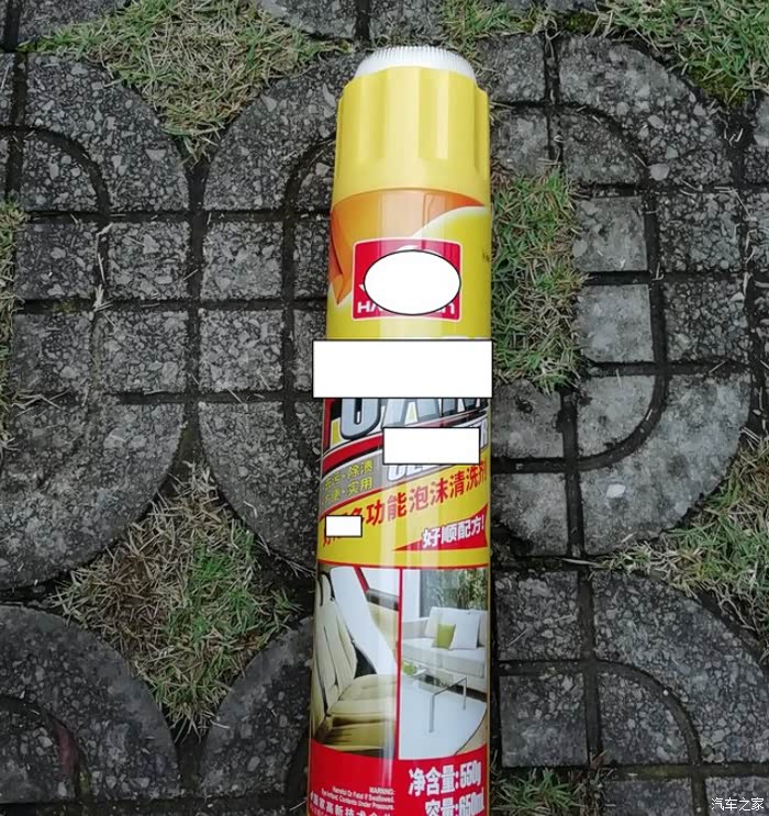

多功能泡沫清洗剂,十几块钱一瓶

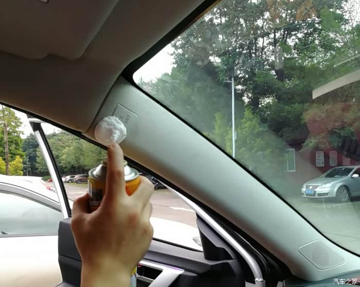

清洁第一步:往饰板上喷第一道泡沫清洗剂
脏污的几个点,一起喷了

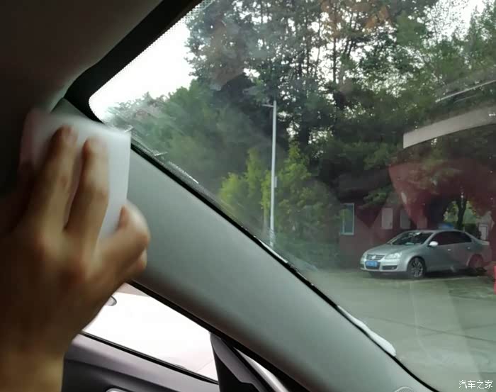

清洁第二步:喷上去过了30秒左右(注意不要一喷上去就开始刷哦,给泡沫和污渍先反应),用清洗剂自带的刷子先初步刷一次
刷完第一道,还能看到有一些污渍。因为这只是初步刷而已,还没完成。。

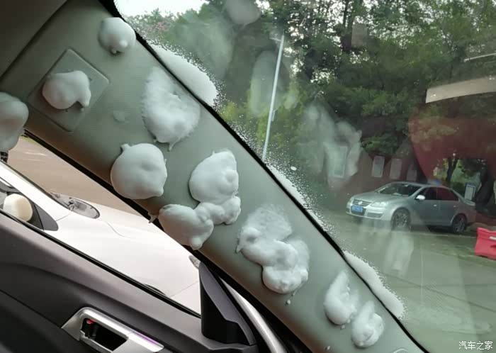

清洁第三步:再喷涂第二道泡沫清洗剂,这个可以适当加大量。。

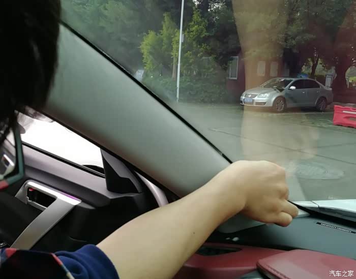

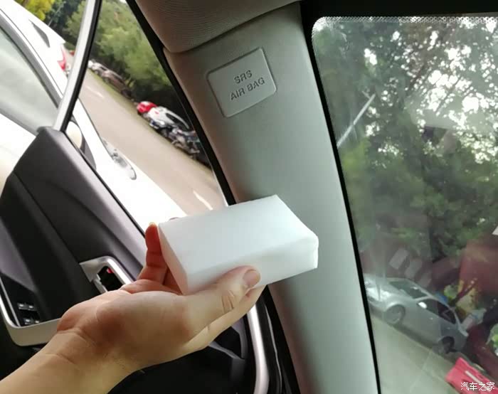

清洁第四步:待泡沫喷洒30秒后,改用毛巾深度刷洗饰板,图中是买清洁剂送的魔力擦,其实和干净毛巾效果一样
刷完以后,焕然一新,就和刚刚提车的时候一模一样,之前的污渍不见啦
至此,清洁工作完毕,无需用水冲洗,泡沫会自动挥发,清洁后的成品,对自己清洁的效果非常满意,打10分。清洁前后不到5分钟,但是效果很满意。清洁后记得打开车窗一段时间保持通风,因为有一点点香气。
