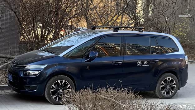

一度的痴迷于这台法系MPV,中毒于他的设计,享受着他的空间!选择他的时候是因为他的比例特别合我心意,长度比别克GL8和奥德赛短,在城市里更好停车,高度和宽度很饱满作为家用7坐极为合适,毕竟后排2个座位只有极少数应急时候才能用到。无奈整车已经不进口,只能辗转买来一台大蓝,为了让他已更好的形象出现,选择了全车贴膜,因为有前保险杠和侧翼子板两处剐蹭补漆效果不佳,加上感觉蓝色比较扎眼且风吹热晒很显旧,就选择了车衣裳整车改色,全店的哥们齐上阵,处处细心着手,那效果真是杠杠的。(夜已深,回头再写,祝车友们开心愉快)。
续:贴膜折腾完,效果有了极大的提升,看着闪亮亮的大毕加索,心里真的很开心,眼光一扫四个轮子真的好破,有划伤有氧化,就像是全身是崭新的西服,脚上是开胶占满泥破鞋的感觉,这怎么行啊。思来想去、对比一轮,觉得安全考虑应该上原车轮毂,五座版的轮毂明显漂亮,方案一定立马执行,定新品遥遥无期转而从广州和东北两批找来四个五座轮毂,比这几个好点但是也有碍观瞻,于是朋友介绍到西固做了切割翻新,新鞋上脚立马不同,帅小伙一枚有没有哈。忘了说,此前做了全车油水更换,刹车片更换,高压包、火花撒,氧传感器、底盘易损件、护板等等更换,车里边又做了全车内饰清洗,真皮保养,车窗按钮处面版喷漆,后来又做了香薰蒸汽除菌,加一套全毛360脚垫,内饰齐活。至此大毕加索正式驰骋在我日常生活的路上,愿生活也像名字一样充满艺术气息。
