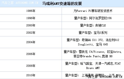

● 马瑞利AMT变速箱的发展:从赛车到民用小车。
    从发展历程上我们可以看出,最初的AMT变速箱是为法拉利、阿尔法罗密欧等F1赛车或者超级跑车研发的。在早期时候用于赛车的变速箱都是手动变速箱,赛车手在换挡时需要断开动力并且需要单手扶住方向盘,这样一来在换挡时机及驾驶安全上都大打折扣,为了弥补这一缺点,设计师们开始研发AMT变速箱,其设计理念就是希望在传统的MT变速箱上增加一套自动的换挡执行机构,这样一来既能继承传统MT变速箱低成本、传动效率高等优势,又能解决MT变速箱换挡麻烦的劣势。
    随着AMT变速箱的研发成功,并且在赛车上逐步发展成熟,2000年以后AMT变速箱开始逐步向民用车发展,一般情况下AMT变速箱要么搭载在民用小车上,要么搭载在超级跑车或者赛车上,因为AMT变速箱的换挡冲击的问题,以至于在舒适性上会有所牺牲(很多车友反映的顿挫感)。永远记住,真正的赛车是毫无舒适感可言的!

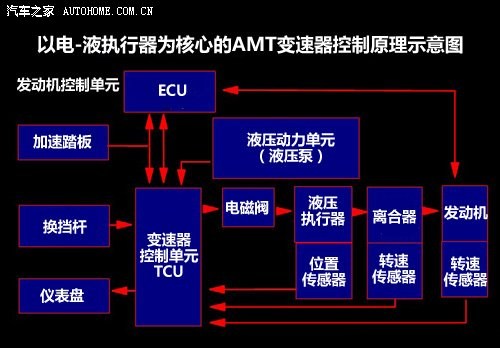

● 换挡杆的作用和工作流程:发出换挡信号。
换挡杆的作用类似于我们AT变速箱的换挡杆,不过档位上没有“P”挡,因为AMT变速箱是基于MT变速箱研发而来,而MT变速箱上只有空挡和固定的挡位,不过AMT变速箱上与现在的手自一体变速箱一样还增加了一套手动换挡功能,从而增加了驾驶乐趣。
   换挡杆的工作流程为:当驾驶着切换挡位时,换挡杆内部的霍尔传感器会产生电信号,并向变速箱的电脑TCU发出电信号,而TCU对电信号进行处理(即判断切换的挡位),再向换挡执行机构发出控制信号进行换挡。

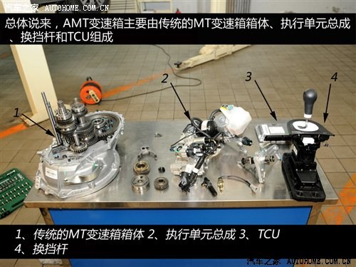

◆ 整体外部结构

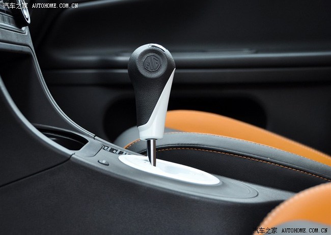

机械换挡杆:其作用就和5速MT变速箱的换挡杆的作用是完全一致的,只不过手动变速箱的选挡过程是通过左中右来实现,而AMT变速箱的选挡是通过上中下来完成,其中AMT变速箱的上中下则对应5速MT变速箱的右中左,而换挡的过程,AMT变速箱的左右旋转和MT变速箱的上下换挡是一样的。
◆ 机械换挡杆

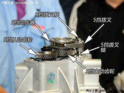

◆ 5挡齿轮及换挡零部件
因为AMT变速箱从5挡齿轮到1挡齿轮是梯形结构,所以从5挡开始拆解方便固定,而安装的过程则从1挡到5挡逆向进行。将变速箱底壳拆卸完毕之后,我们可以清楚的看到5挡齿轮及换挡部件的整体结构,包括了拨叉轴、拨叉、换挡齿轮、同步器等。

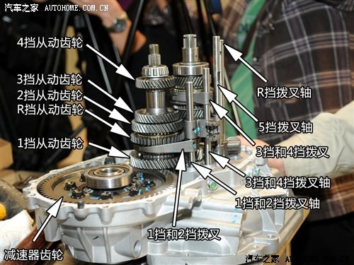

◆ 1-4挡、R挡的换挡零部件及主减速器齿轮
特别值得一提的是,在MG3 AMT变速箱的构造上,其将倒挡从动齿轮放在了1挡和2挡同步器的齿体上(传统的MT变速箱有独立的倒挡从动齿轮),如此做的好处就是一个零部件其了两个作用,使得变速箱的结构更加紧凑,更轻,而MG3的这套AMT变速箱的整体质量只有38.6公斤。
