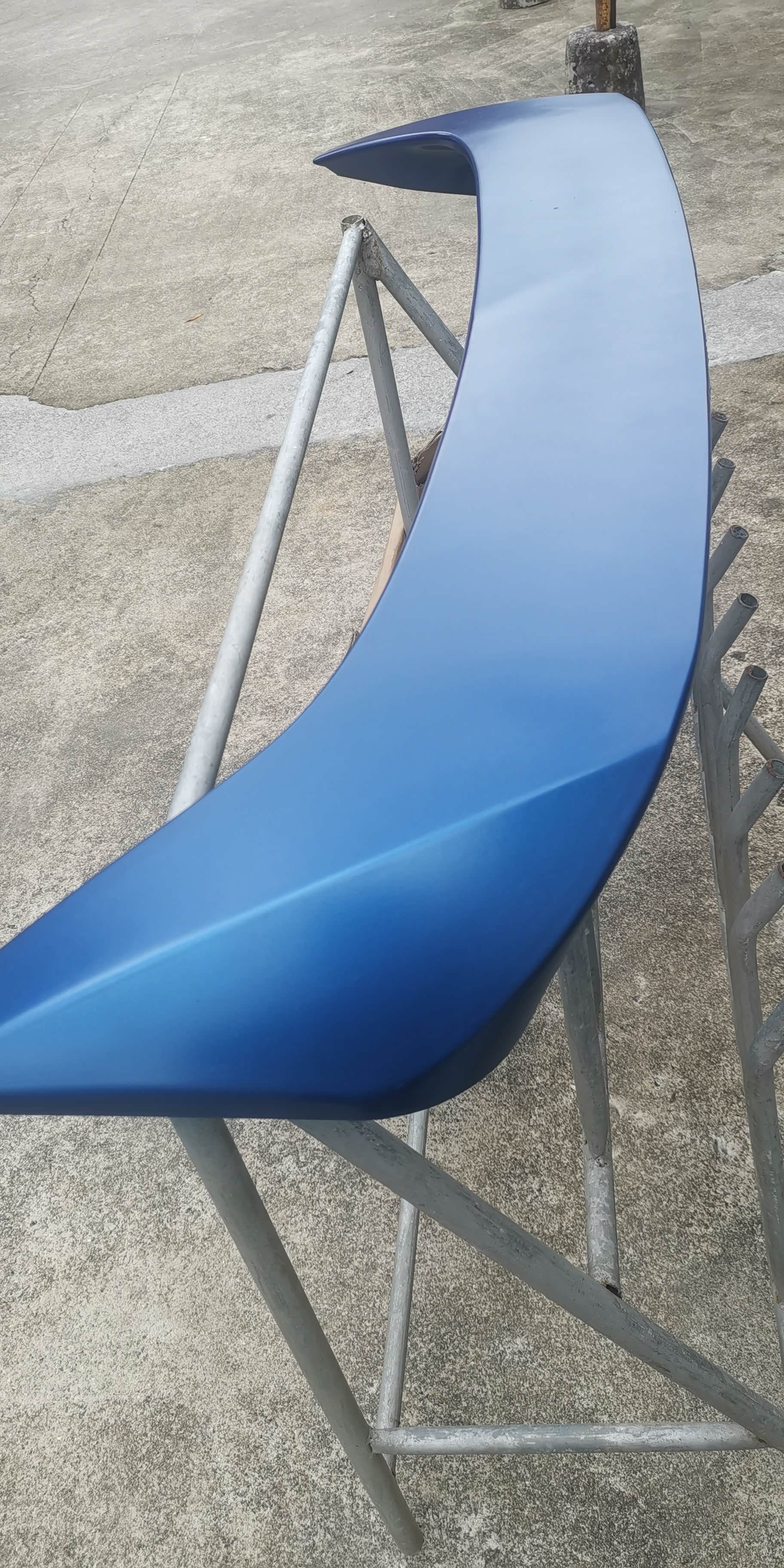

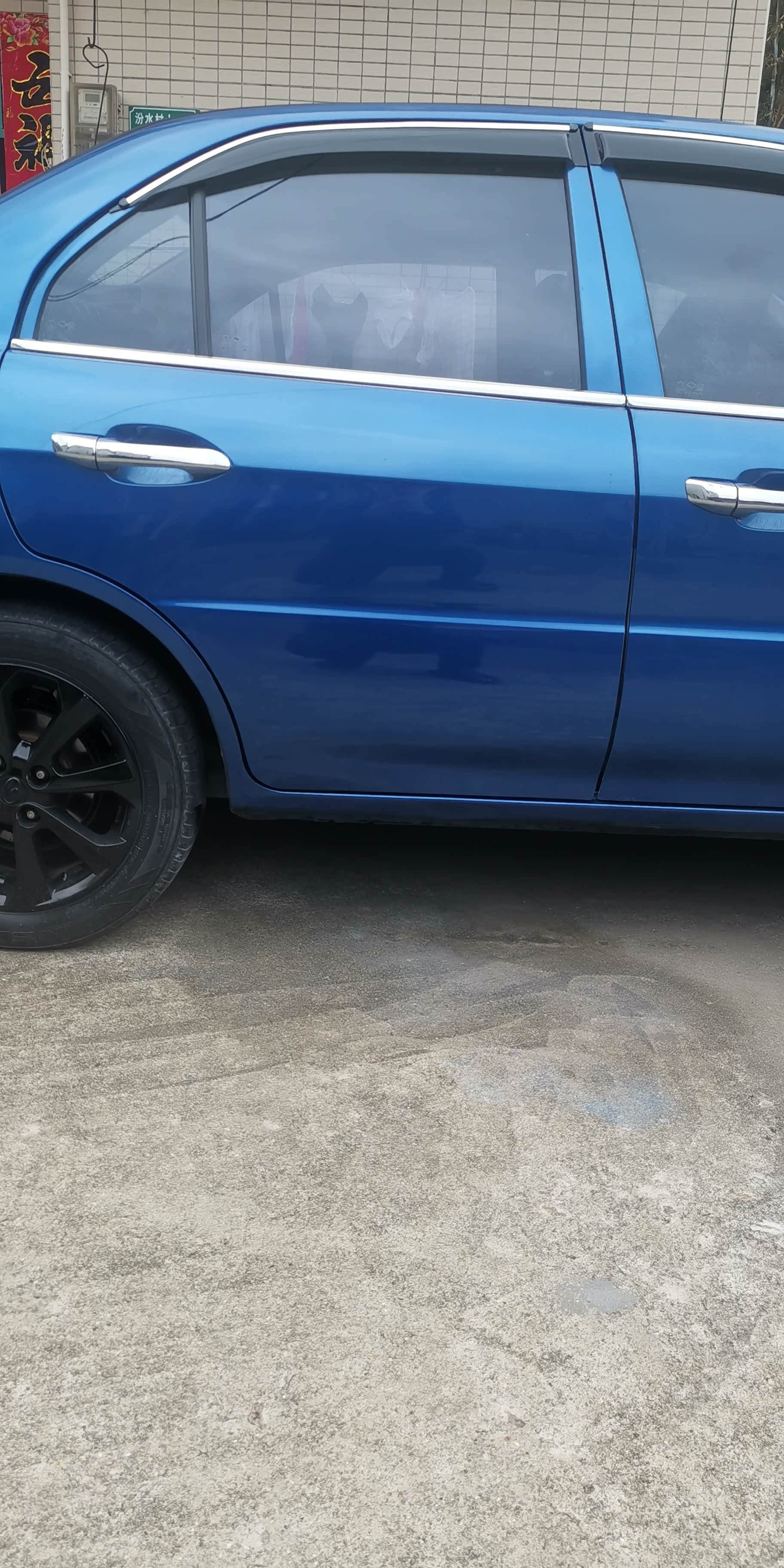

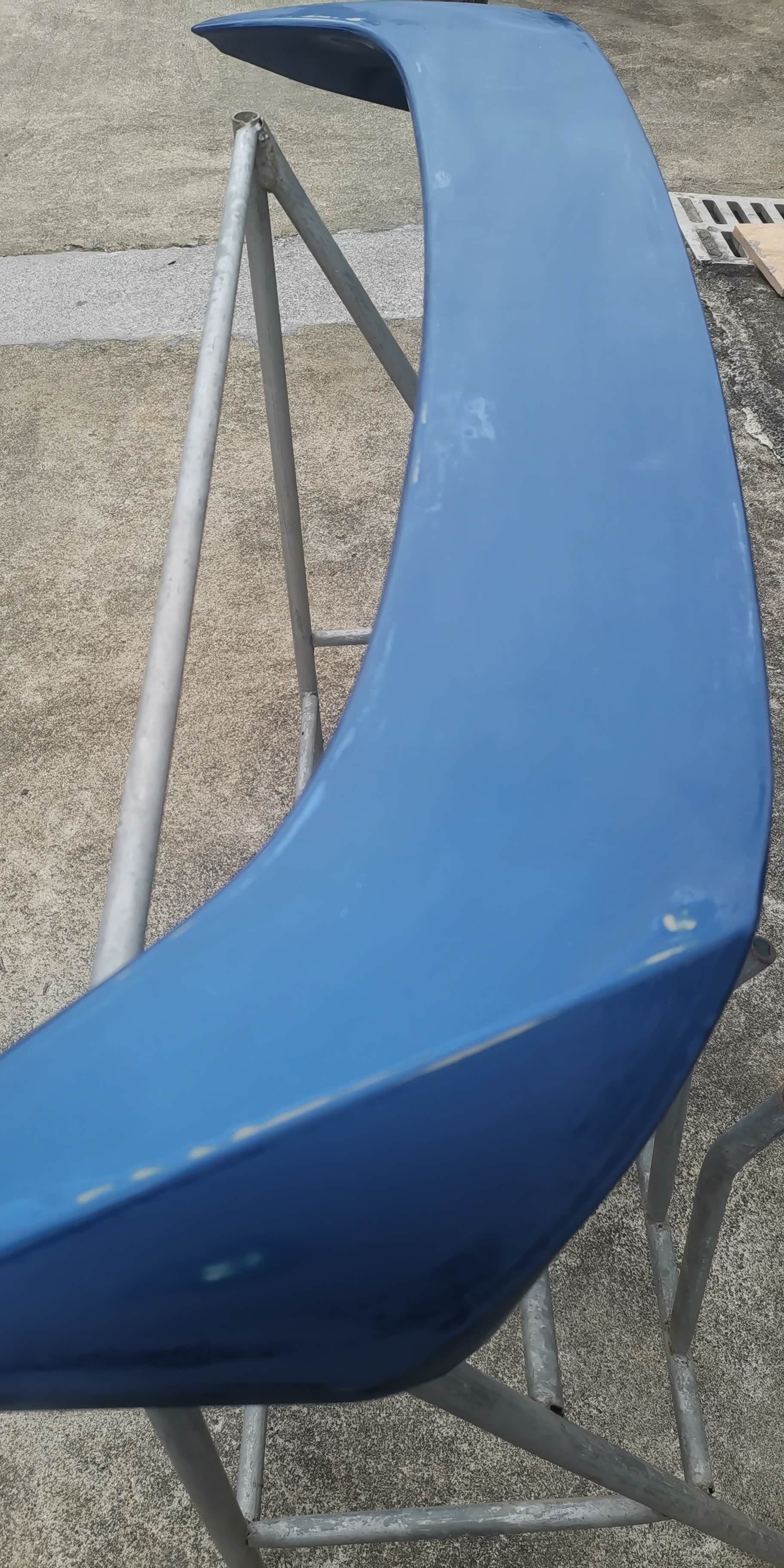

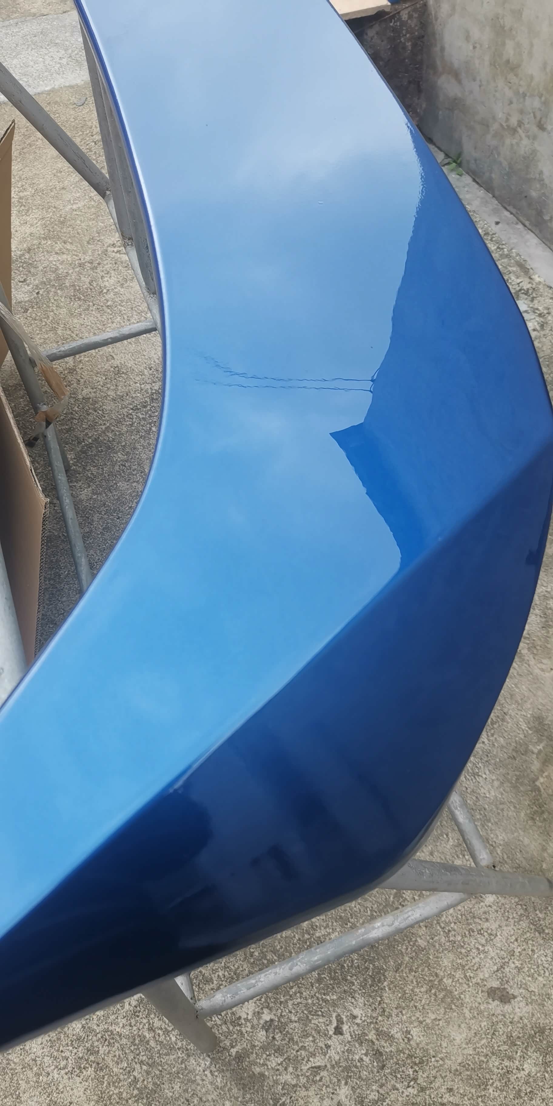

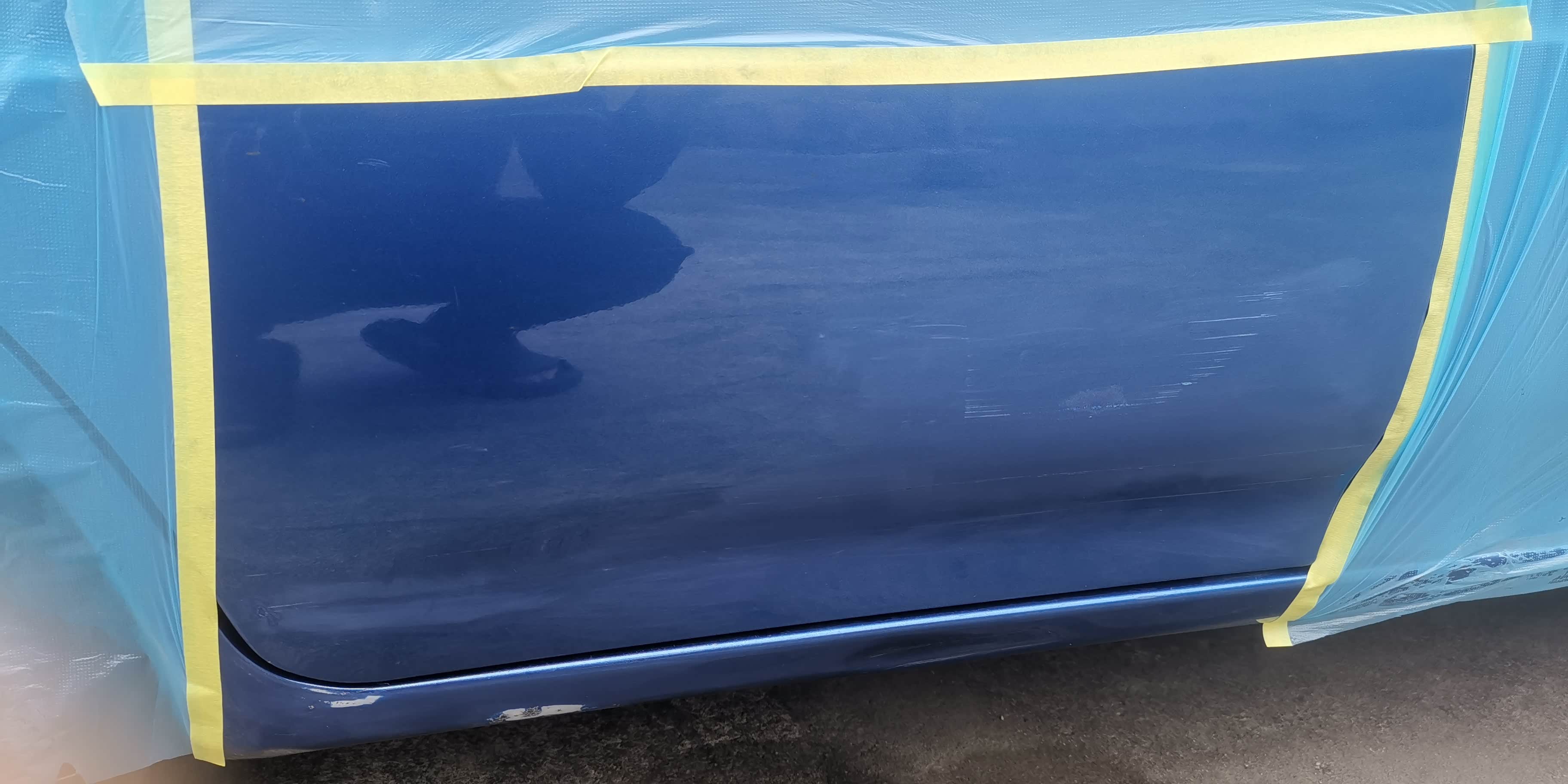

马上要上班了,趁着假期最后两天把这脱皮的尾翼喷个漆,顺便把右后门也喷了,之前刮花的,因为是前年冬天喷剩的色漆,今天拿出来已经固化了,后来倒了点稀释剂去溶解,还能继续用,因为色漆没有完全溶解,又忘记做过滤,导致喷色漆的时候有几处是色漆的小结块一起喷到尾翼上面,右后门做局部喷漆只喷了门的下半部分,因为我是第二次喷车漆,前年第一次喷,所以局部喷漆就没用上那些专业喷漆工用的驳口水,反正是自己学喷,先喷熟悉再用那些玩意吧!自己V3随便喷,就当练练手,主打一个经济实惠,要是到外面喷我就不喷了,那价格都比车贵
