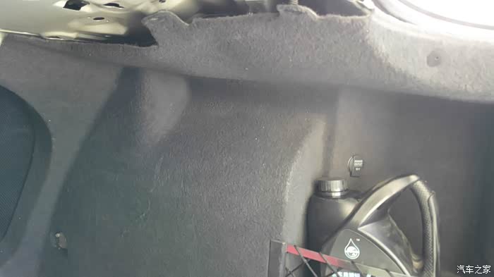

自动党8T老邓 2015/08/13 21:20:03 发表在 沙发
拆顶棚吧!拆了就看到排水管了!接头那里最容易漏~最后是接头处搞玻璃胶密封!

不用拆顶棚,这问题一句半句说不清楚,30分钟搞定

弄了半天原来尾箱那还有天窗排水管啊,兄台搞好发个帖呗,我也要整理一下,副驾漏的厉害,想整车都整一下以防万一。没想到我这只井底之蛙只知道一半啊
曹国良 2015/08/14 16:37:30 发表在 9楼
先拆后备箱那块不锈钢,都是卡子,然后拆后备箱内衬,用手伸进去摸摸排水的橡胶嘴,扣下来以后接好管子再装上,我拆过一次,不是很复杂。另外所谓的拆顶棚,其实只拆一个拉手就可以。
凌风飘雨 2015/08/14 16:45:01 发表在 11楼
另外,我轻微用力拽排水管,试验天窗位置是否脱离,没有拽动,主要是没敢使大劲,天窗位置是否脱离如何判断,不能出现尾部接好实际是天窗位置出问题了?

凌风飘雨 2015/08/14 16:42:31 发表在 10楼
谢谢学长,拆尾箱内衬是不是的把靠后排椅子位置左右各有一个镀铬的金属拉手内两颗螺丝也卸下拆能拆除内衬啊?感觉是一体的。
