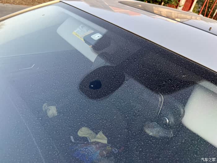

确认一下安装位置。安装在后视镜的位置。也是最大程度的按照原厂位置的安装。安装前需要先用刀片切割这个部位的太阳膜。这样可以让光线和雨量传感器更好的工作。
接着我们固定雨量传感器的盒子。使用玻璃胶固定的话,我们需要多按压一会儿。按压完成之后,一定要等玻璃胶凝固之后才能安装传感器这个时间大概在一天左右,如果不等就直接安装雨量传感器的话,后期玻璃胶可能就会掉落。需要重新安装。为了避免重新施工,一定要按照规范施工才可以。
等到玻璃胶凝固之后,我们安装上传感器。
然后把传感器的固定螺丝给上紧。这里要注意螺丝比较小,千万不要掉进车里面了。我们可以在下方铺一张布。预防螺丝掉到缝隙里面。

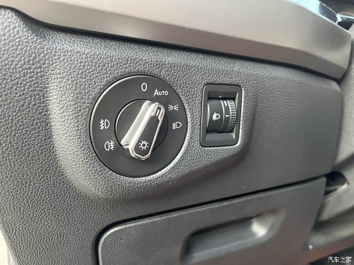

原车的大灯开关不支持自动模式,所以说也要替换掉。左边的是旧的,右边的是新的。新的自动大灯的前面还进行了镀铬处理。
安装自动大灯开关。大灯开关的安装其实是比较简单的。把档位拧到自动档位,然后往回拧就可以直接取下自动大灯了。

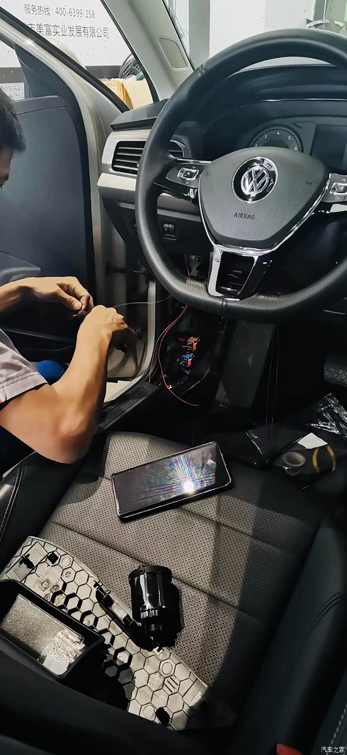

自动大灯的线束接线也是比较方便的,红色的是接长电的。棕色的是接地线的。还有一根接在车子的bcm上面。看着挺简单的,但是拆的东西也是不少的。

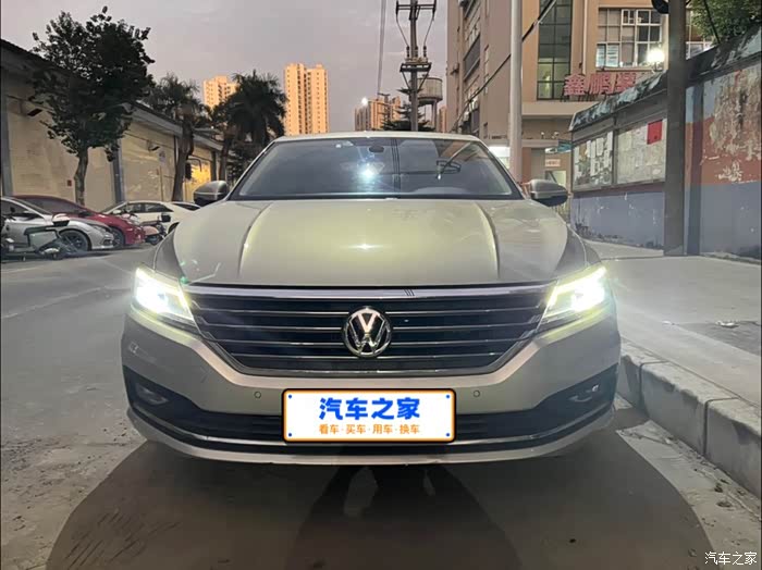

安装好之后就把档位直接放在Auto模式,也就是自动档位。天黑的话会自动打开大灯。天亮会自动关闭大灯。在我们经过隧道或者是比较暗的地方的时候,车灯也会自己打开。十分的方便。再来看一下额外的功能吧。

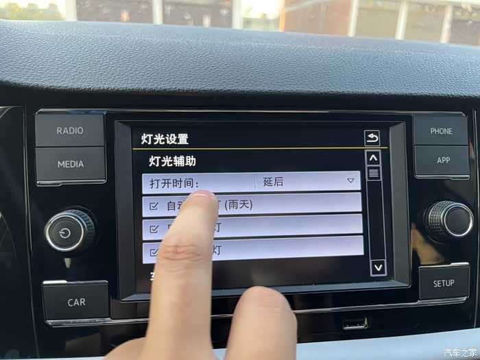

安装完自动大灯之后,在雨天的时候车辆的大灯也会自动打开。因为雨天的时候天气比较暗。打开车灯之后辨识度比较明显一些,可以提醒到对象的车辆或者是行人。增加一定的安全系数。
车灯的打开或者是关闭都是依靠在玻璃上面这个传感器。由它来感应到光线的强弱。从而传达指令给行车电脑。然后判断是否需要打开灯光。

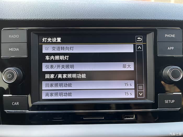

当然自动大灯还有一个我最喜欢的模式。就是回家或者是离家照明功能。这个功能是什么意思呢?就是在我们锁车的时候,灯光还可以再亮一段时间,可以为我们照亮回家的路。回家照明功能呢就是在我们下班的时候。把车辆解锁,灯光会自动打开。这个时间是可以调整的。
6点多钟天气也比较暗了。这个时候解锁车辆。这辆大灯会自动打开。这个模式也就是所谓的回家模式。
在停车场时,如果找不到车子的话,我们可以解锁打开灯光。可以这样子也是比较好找一些的。距离的话我试验过。最远的话可以在80m开外都可以直接打开车辆。这个功能我感觉比锁车鸣笛这个功能要好很多,不会扰民。而且也有助于寻找车辆。
