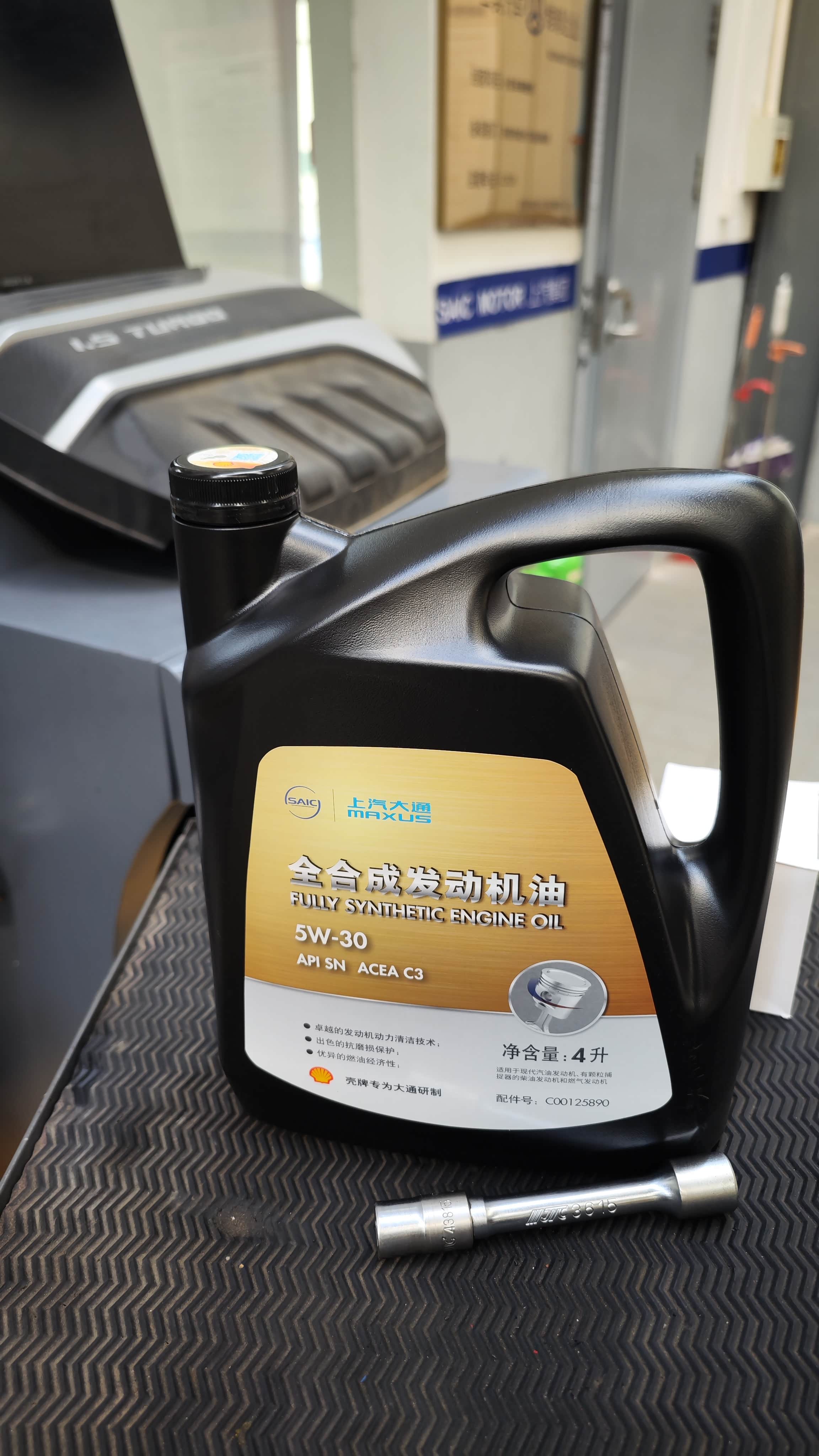

       1. 机油方面。首保使用的是4S店提供的原厂半合成机油,之后在保修期内一直坚持在4S店使用壳牌全合成机油进行保养。2025年延保出保后,我就去朋友维修点保养,经过多方比较和朋友推荐,我选择了嘉实多极护5W-30全合成机油,这款机油在抗磨损性和高温保护性能上表现出色,特别适合涡轮增压发动机。
原厂壳牌全合成机油
嘉实多极护谁用谁知道

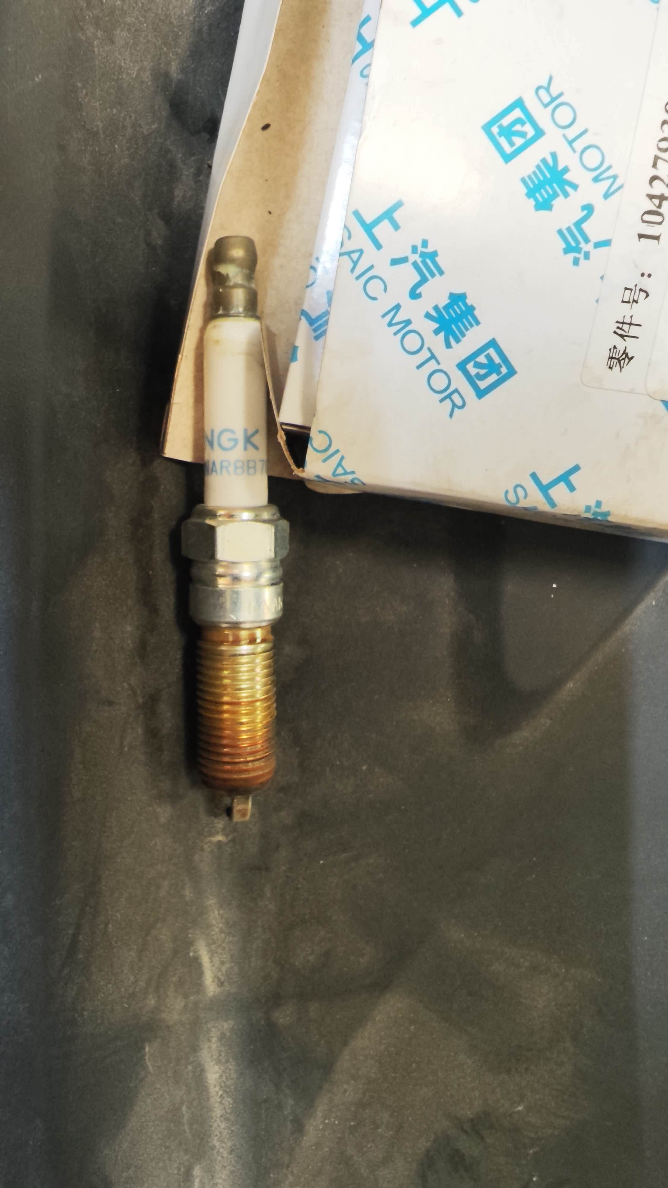

      火花塞:按照厂家建议4万公里更换,因为我高速跑得多,所以在6万公里时才进行了更换,使用的是原厂NGK火花塞。
六万公里更换的时候间隙变化不大

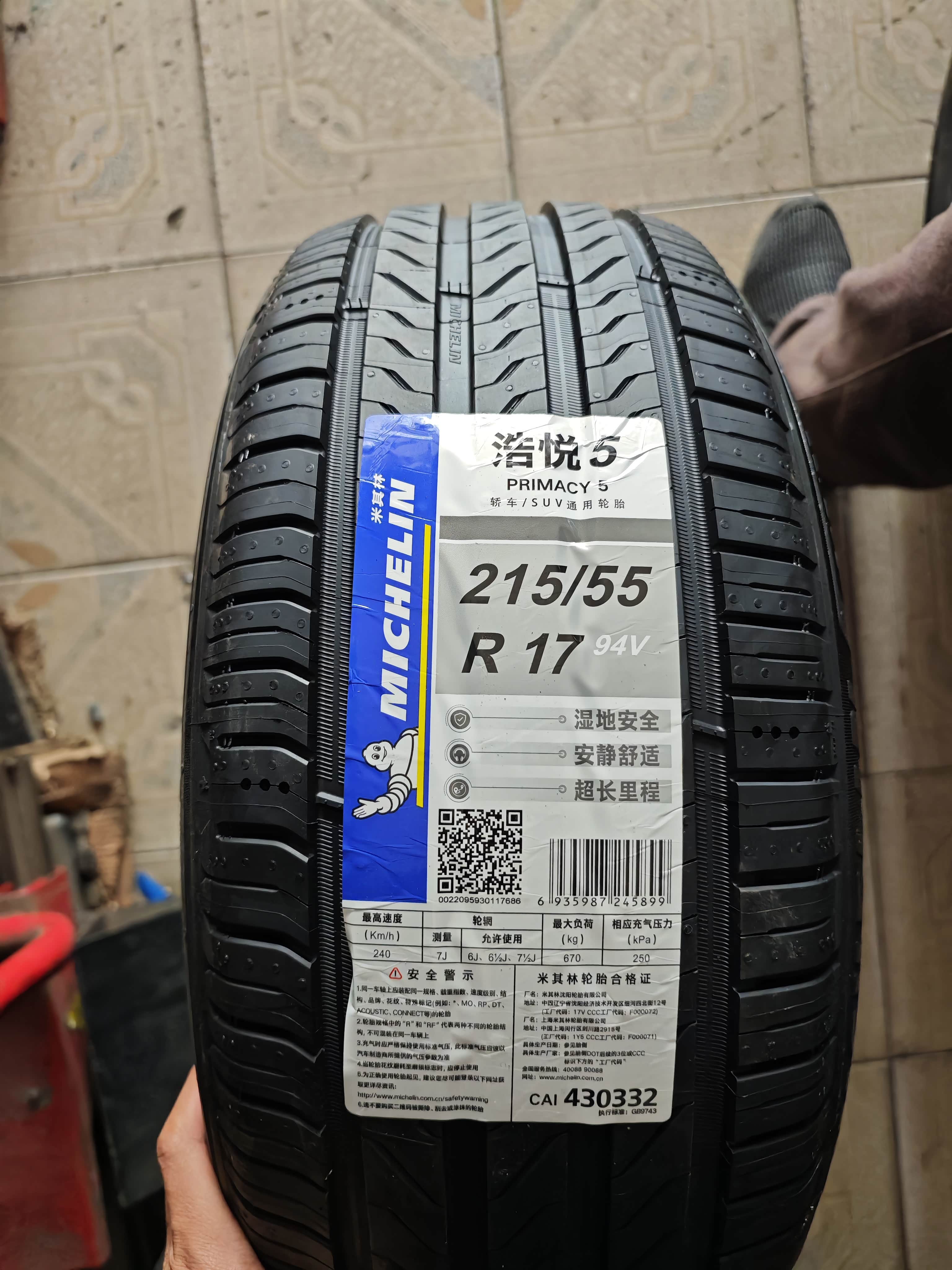

      轮胎:两条前轮在八月份更换了米其林浩悦5(单条630元,确实静音),后轮仍使用原厂马牌UC6,这款轮胎也确实耐磨,师傅评估还能再行驶约1万公里。

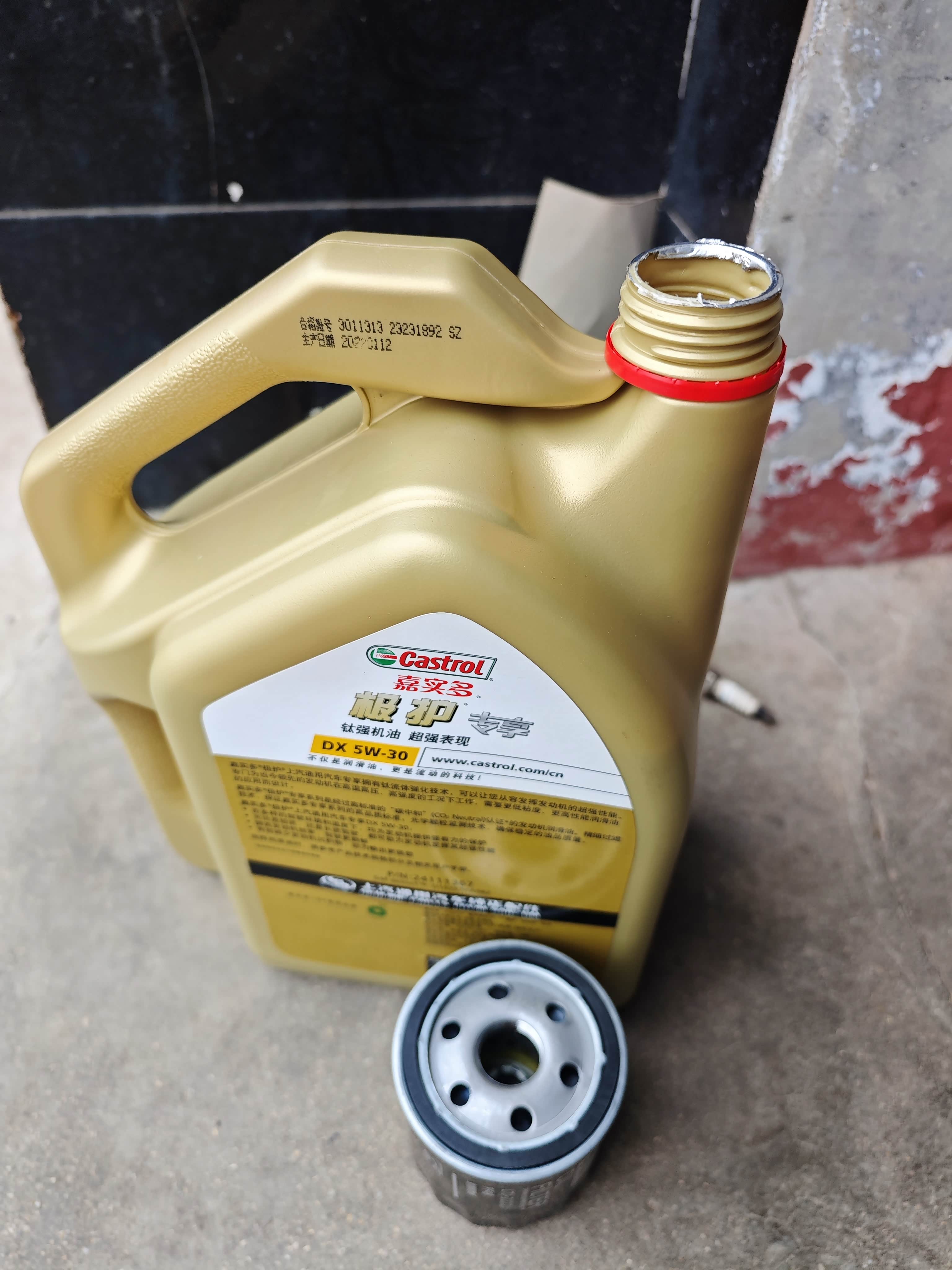

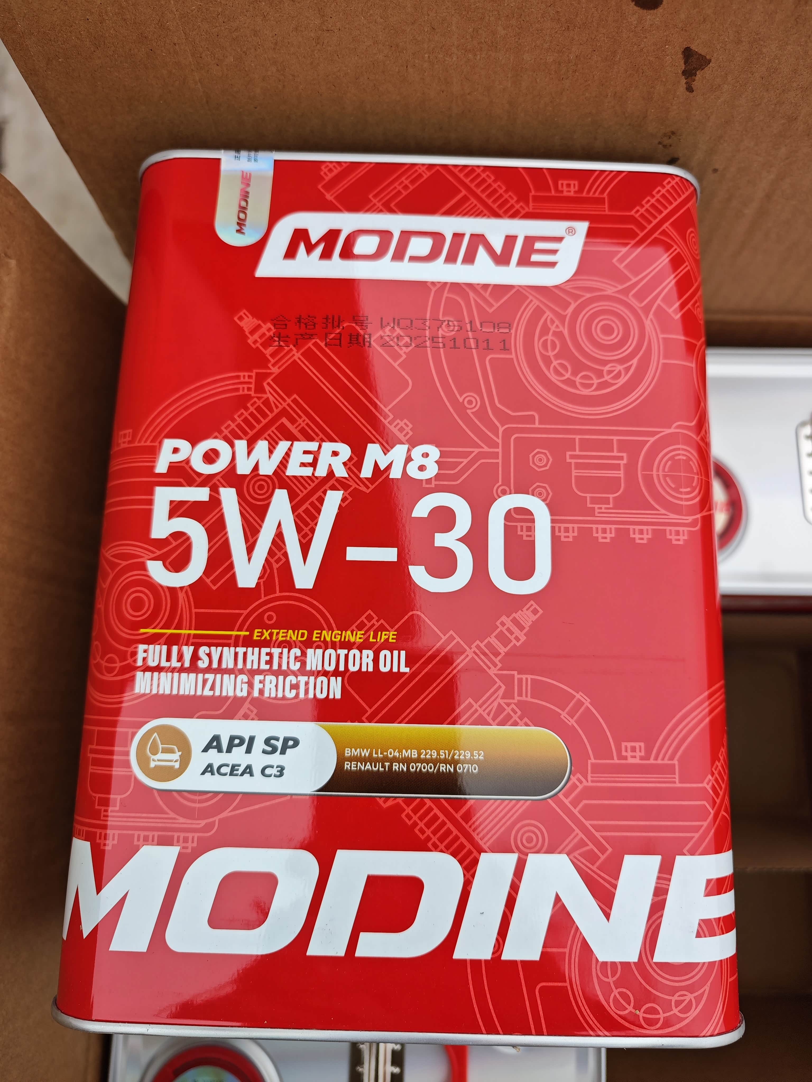

      作为本次保养的核心项目,我依然选择了嘉实多极护5W-30全合成机油。虽然朋友极力推荐我用他从特殊渠道搞过来的MODINE等新兴品牌,但经过成分对比和使用体验考量,还是决定继续使用嘉实多极护。这款机油在抗高温性和清洁性能上表现优异,油耗表现也不错,特别适合我最近一年这种经常城市拥堵路况的用车环境。
这款机油有用过的车友吗?

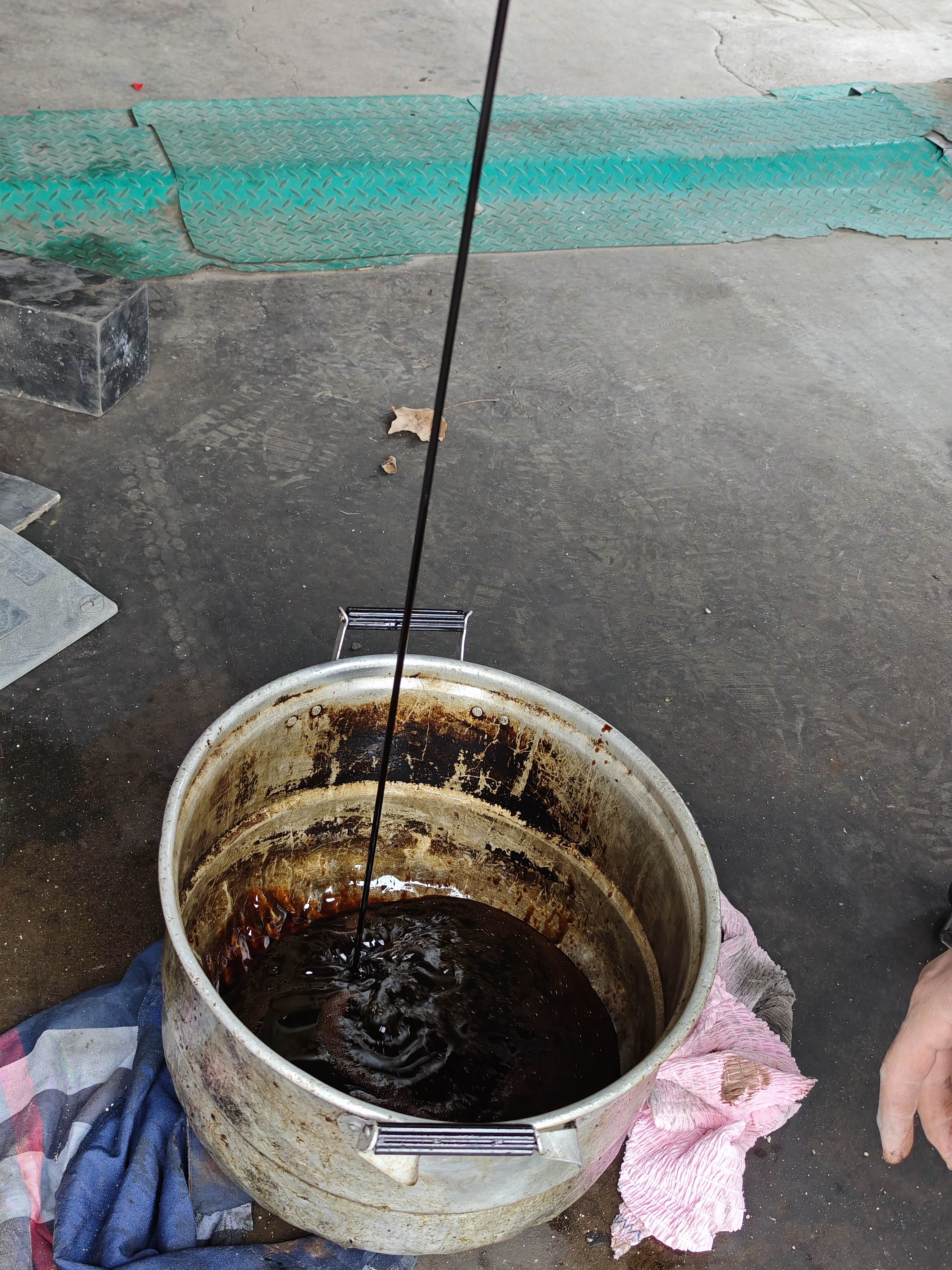

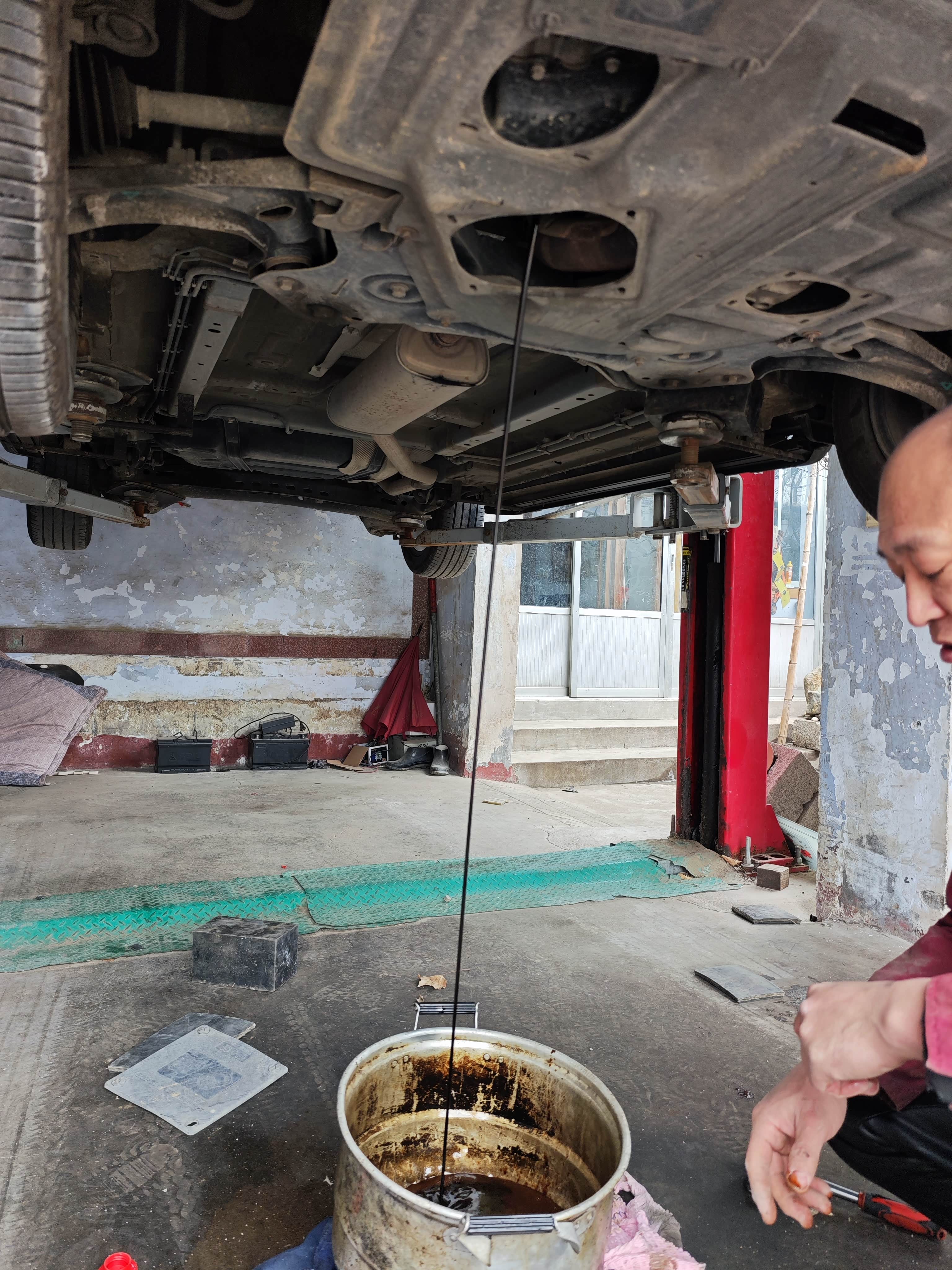

       更换步骤:车辆举升后,先拧开放油螺丝,排出旧机油,拆卸旧机油滤清器,清理滤清器座接触面,安装新机油滤清器(小细节:朋友先在新滤清器密封圈上涂抹少量新机油润滑),最后勾拧紧放油螺丝(注意扭矩,防止过紧或过松),加注新机油(约3.8L,剩余带回后期视情况添加)。启动发动机运转几分钟,熄火后检查油位并补充至合适位置,我一般加注到中线偏上位置。
朋友在老家开的汽修店

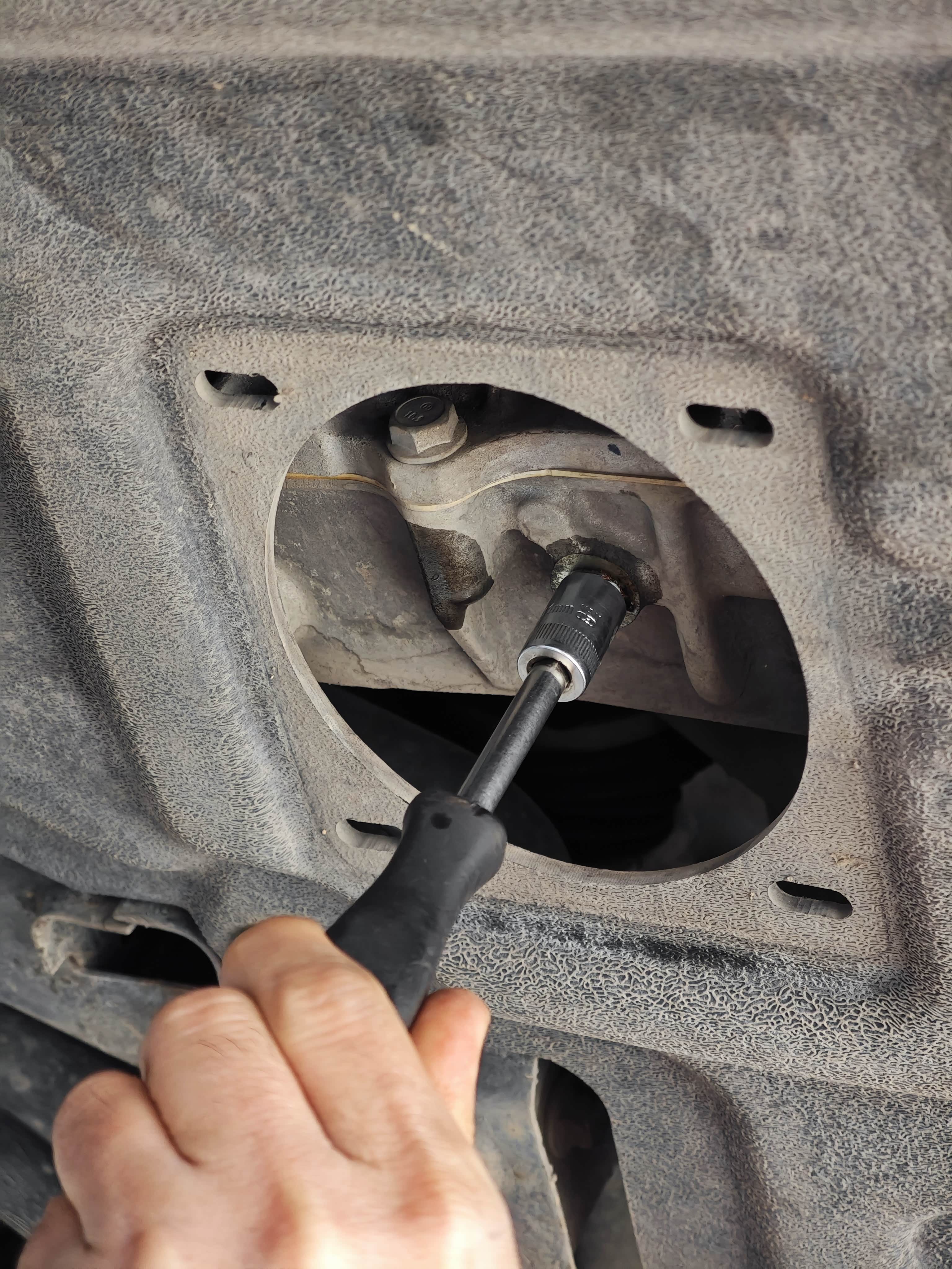

       2. 变速箱油更换

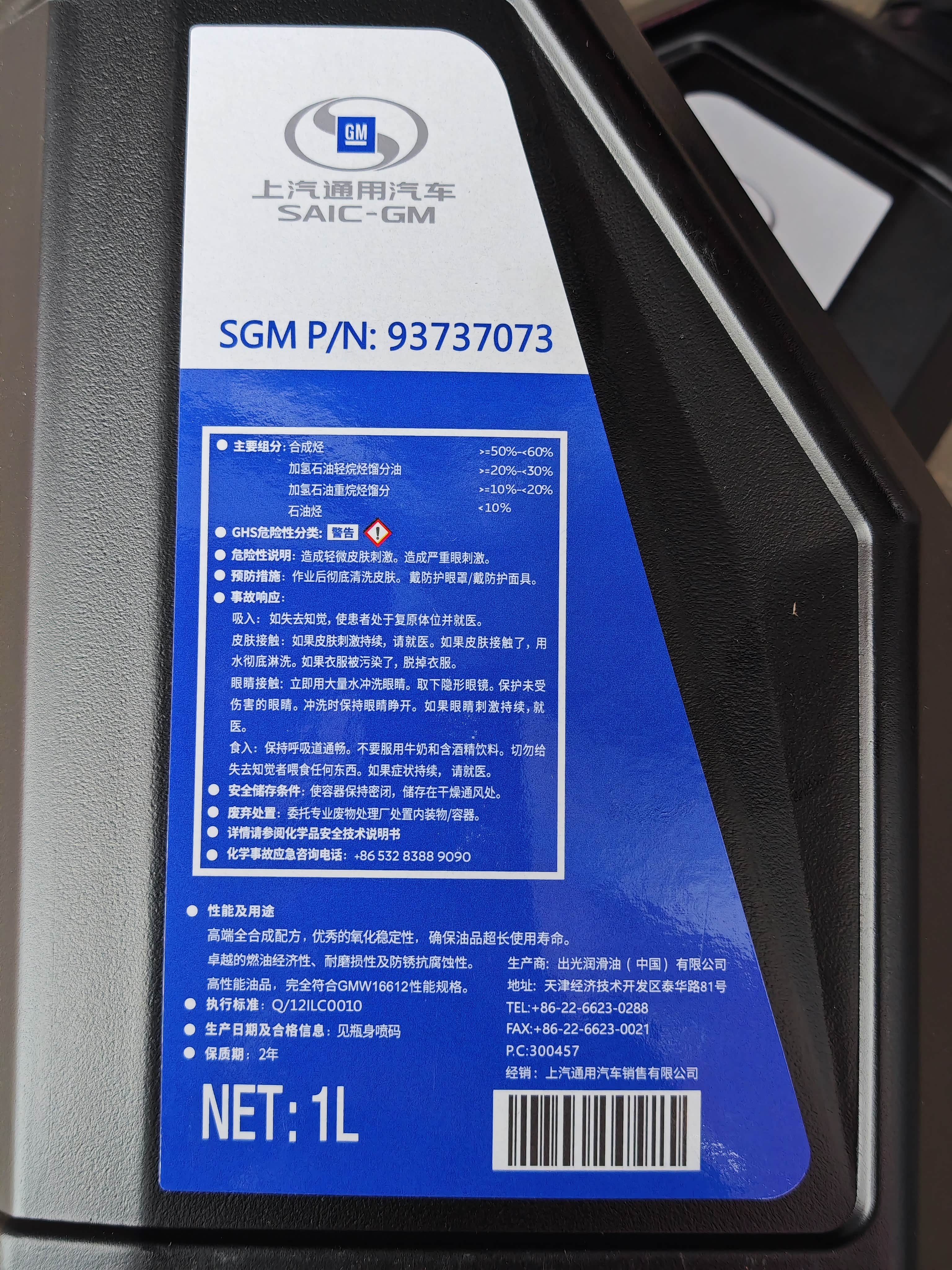

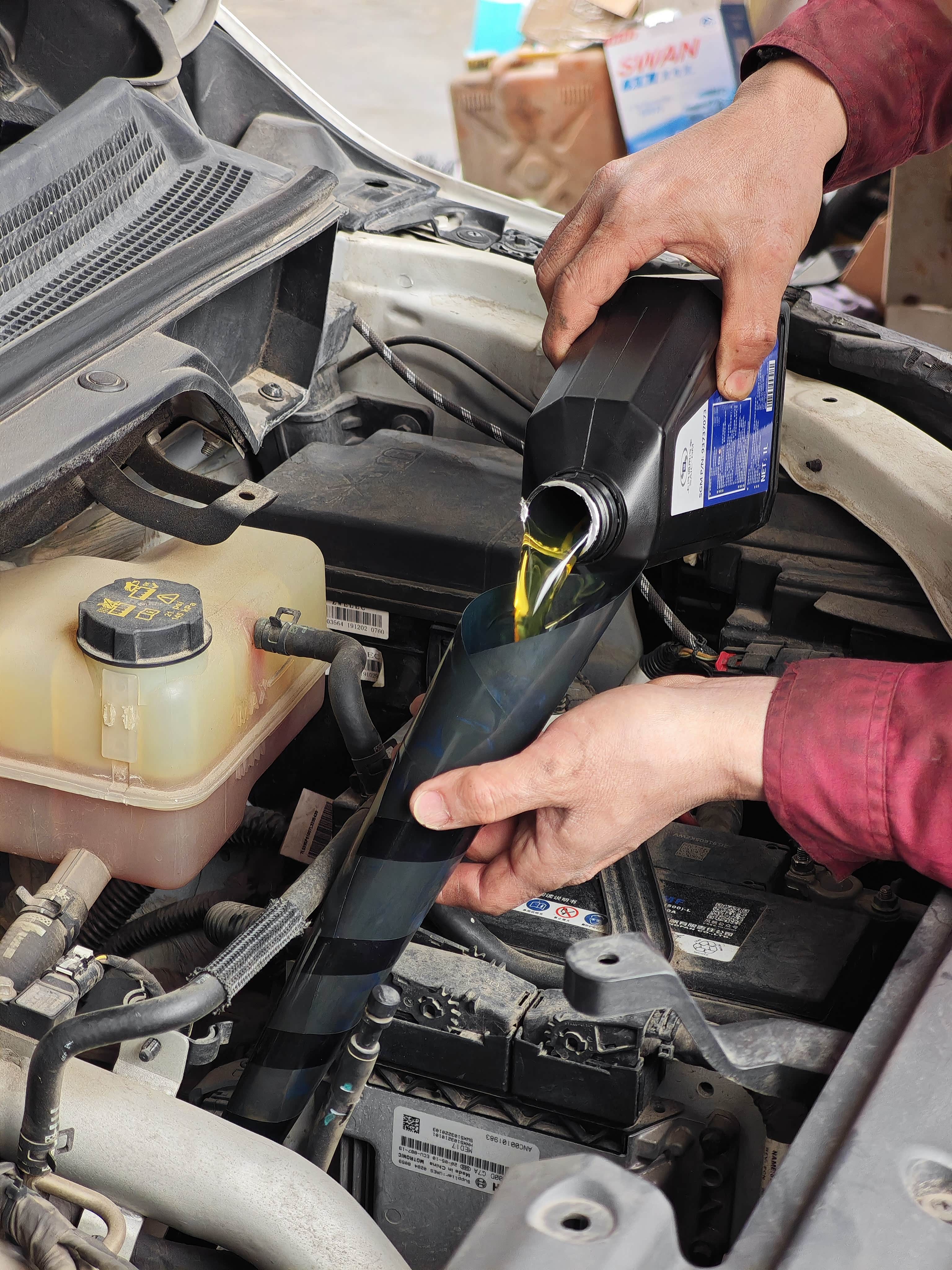

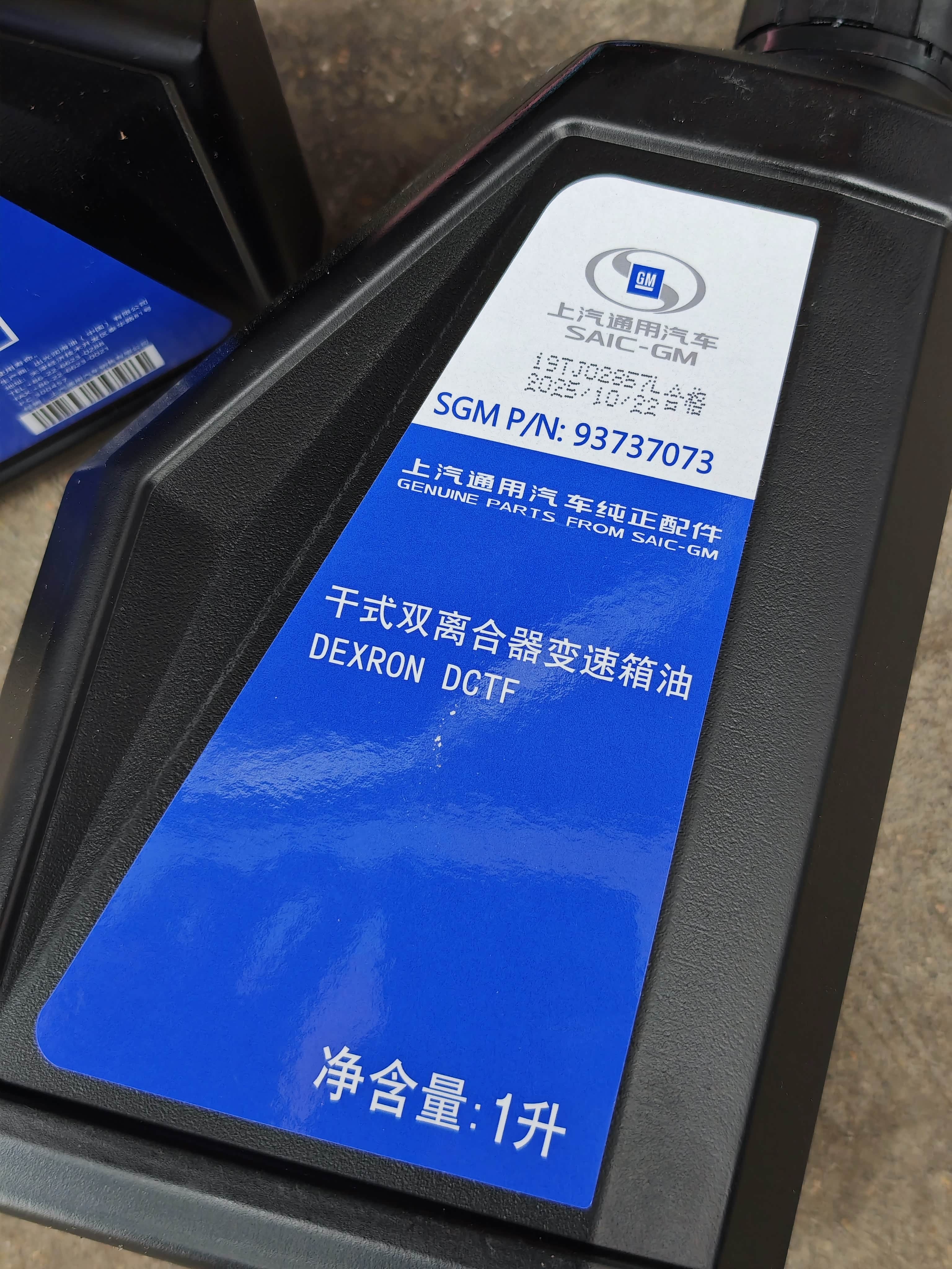

      这是本车首次进行变速箱油更换,考虑到干式双离合变速箱的特点,我选择了重力换油方式而非循环机更换,用的是上汽原厂干式双离合变速箱油。虽然循环机更换更彻底,但考虑到干式双离合的结构特点和使用状况,重力换油已能满足需求,且更经济实惠。
       特别说明:干式双离合变速箱的阀体油是终身免维护的,本次仅更换齿轮箱油。
       更换步骤:找到变速箱放油螺丝并松开,收集旧油,待旧油完全排出后,清洁放油螺丝并重新安装。从变速箱加油口加注新油,直至油液从检查孔溢出,安装检查孔螺丝,完成换油过程,最后用油2.6L左右。
固定好螺丝

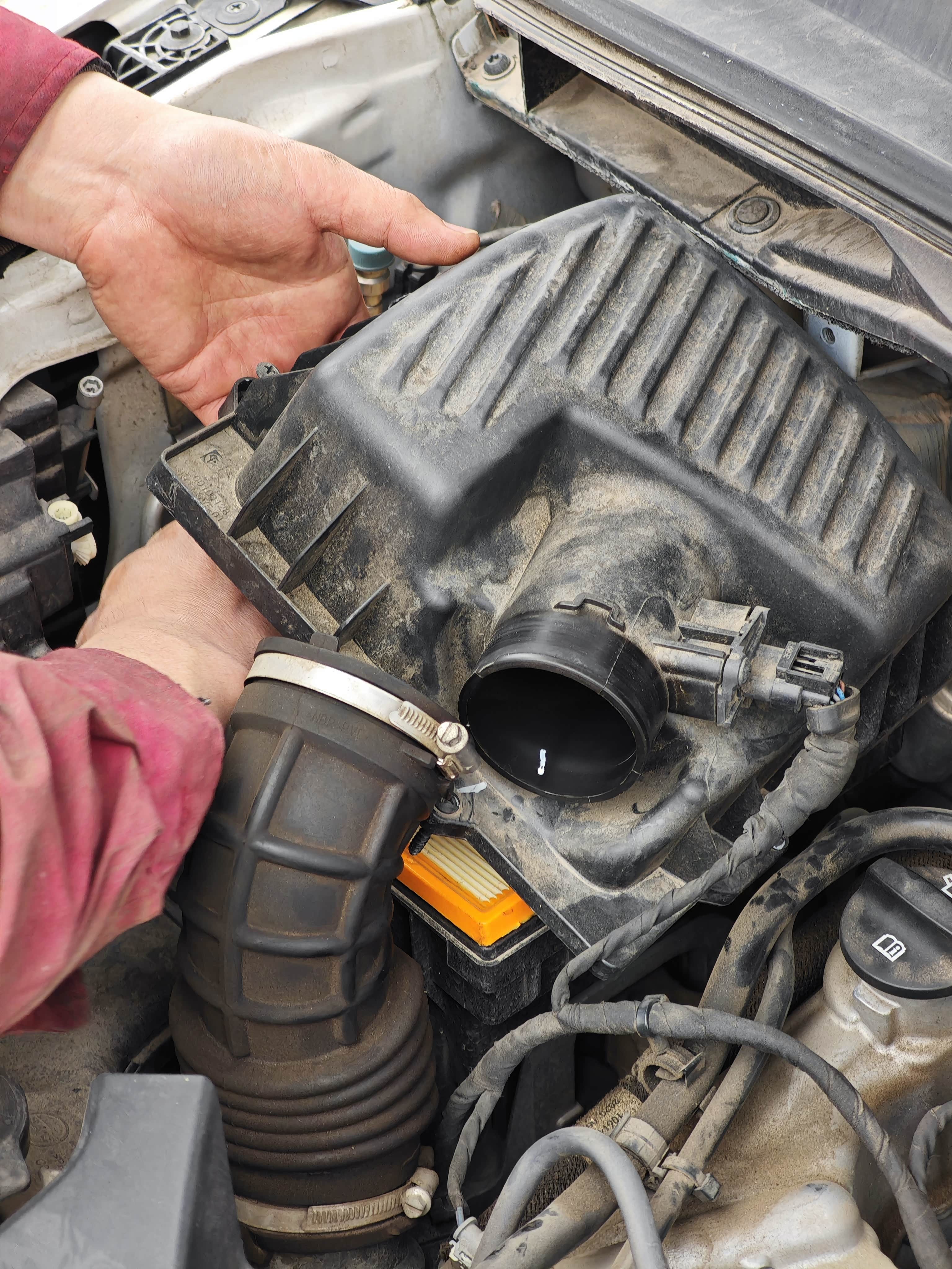

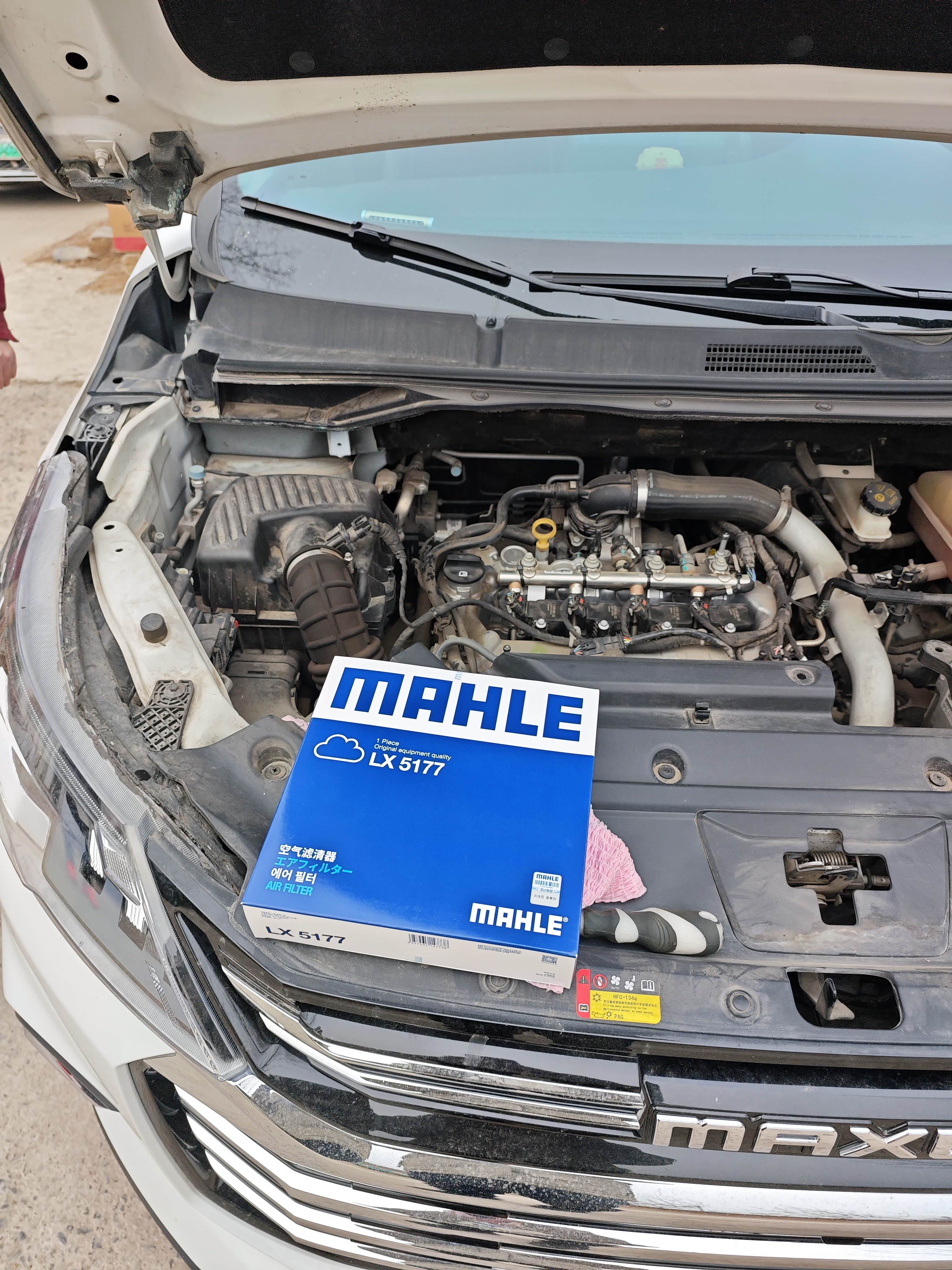

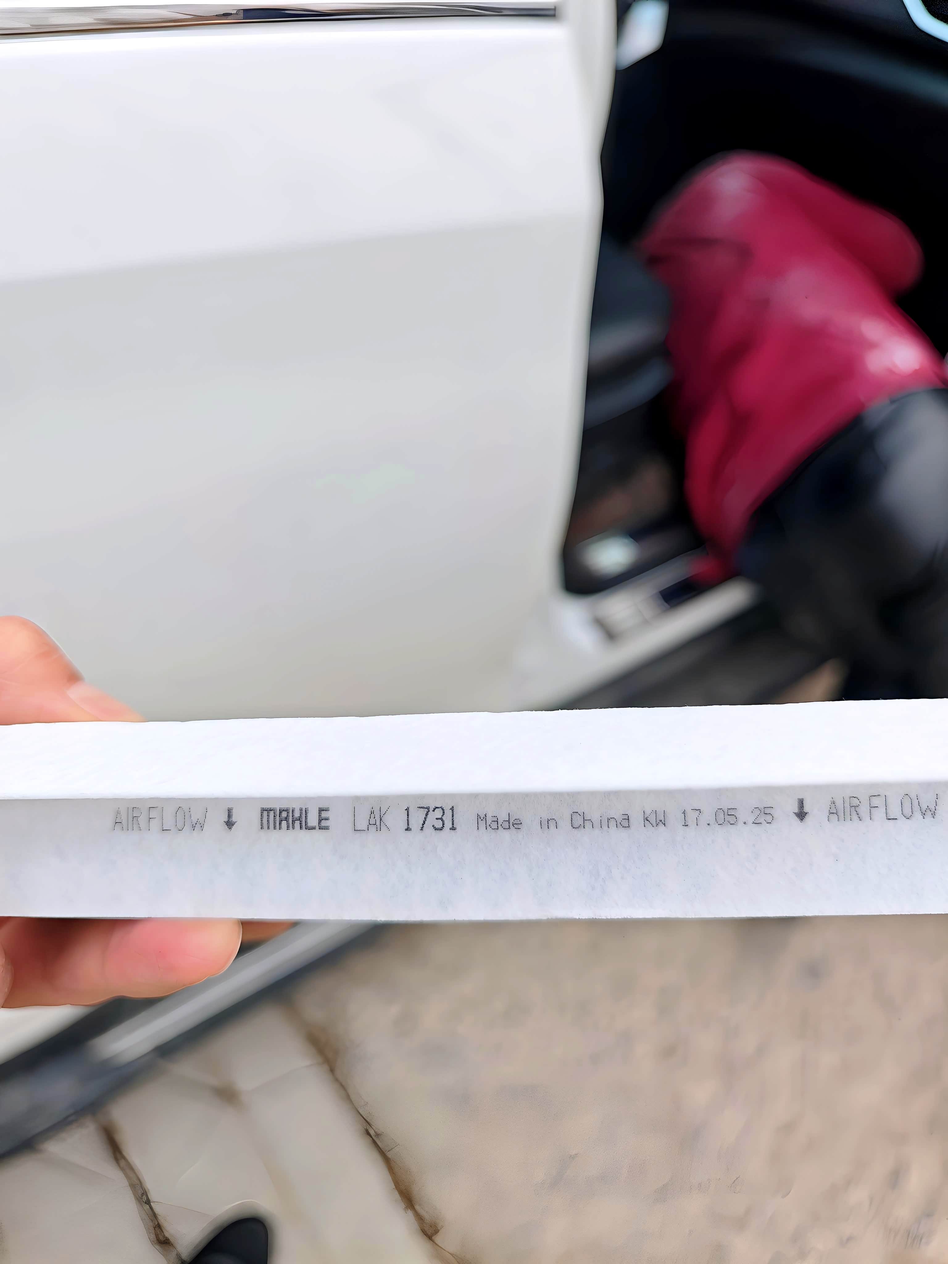

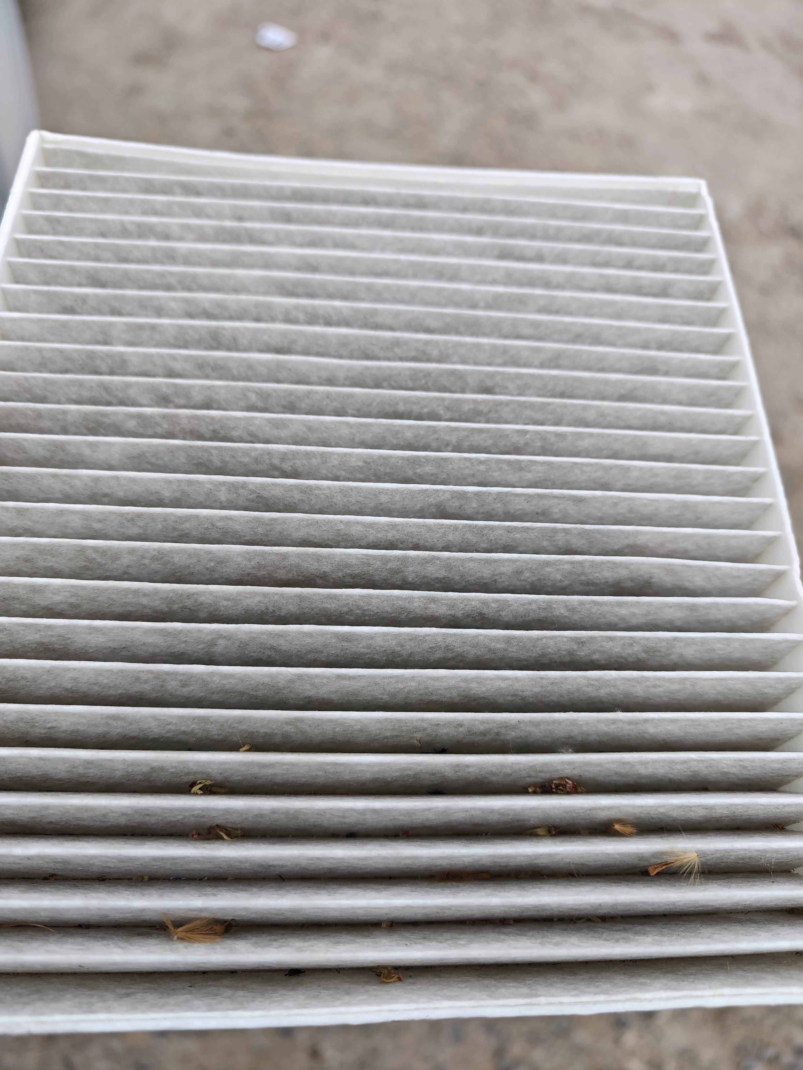

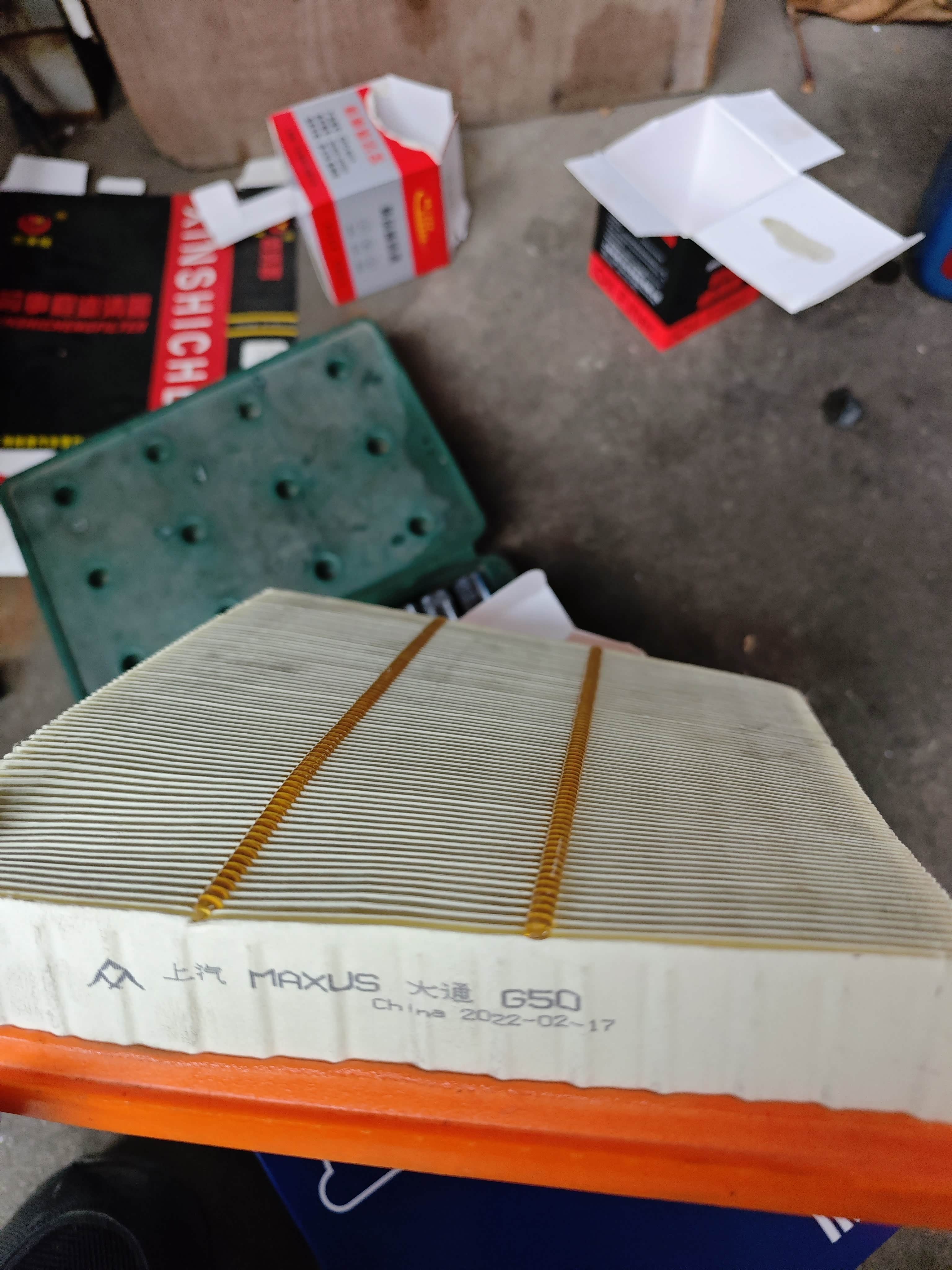

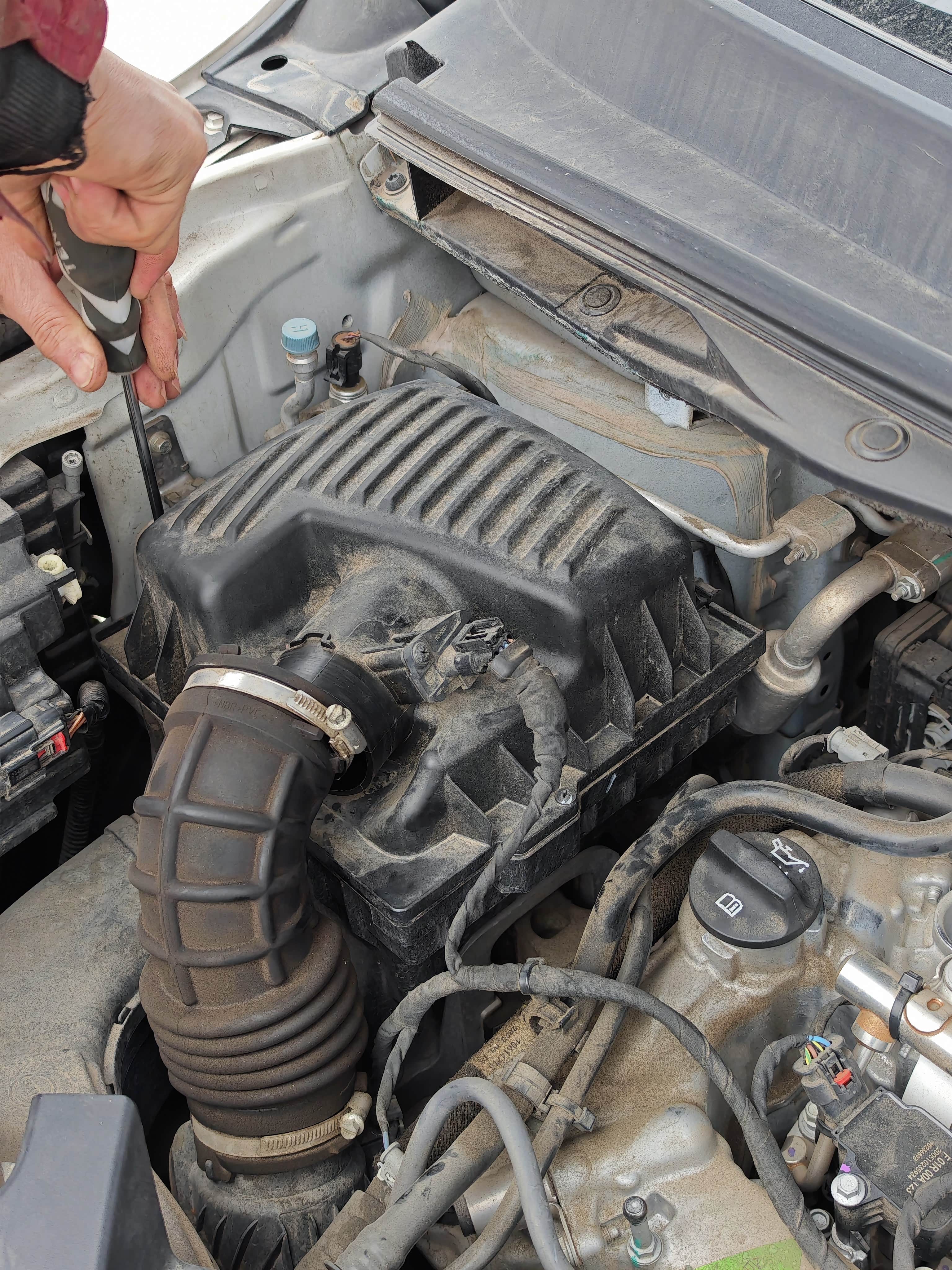

      3. 空调及空气滤清器更换
这两个项目虽然简单,但对车内空气质量和发动机进气效率影响重大。我选择了网购的马勒牌滤芯,确保过滤效果和兼容性。空气滤清器更换时注意检查进气管道是否有异物
空调滤清器安装时注意气流方向标识,避免装反。
注意空调滤芯方向别错了

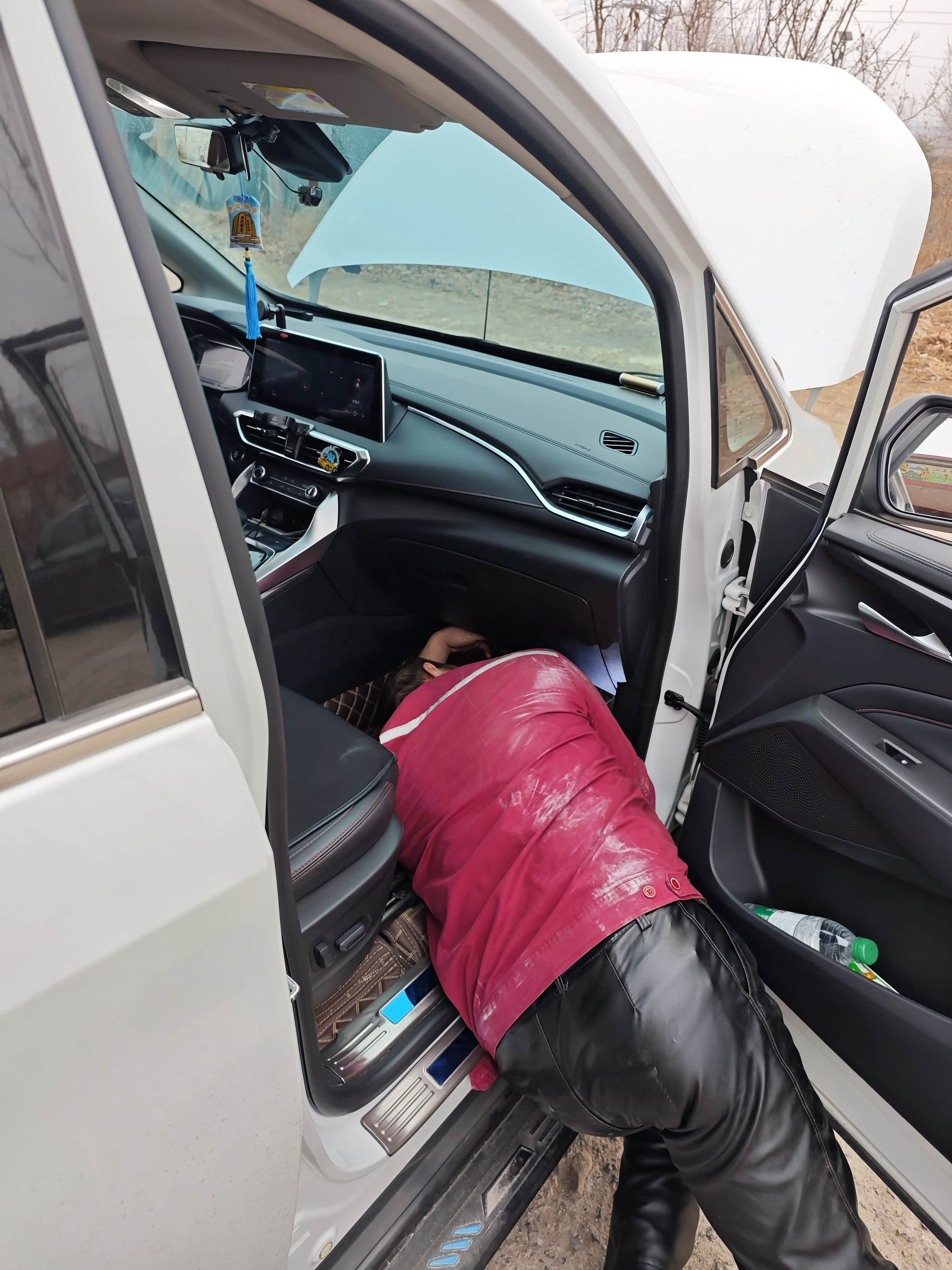

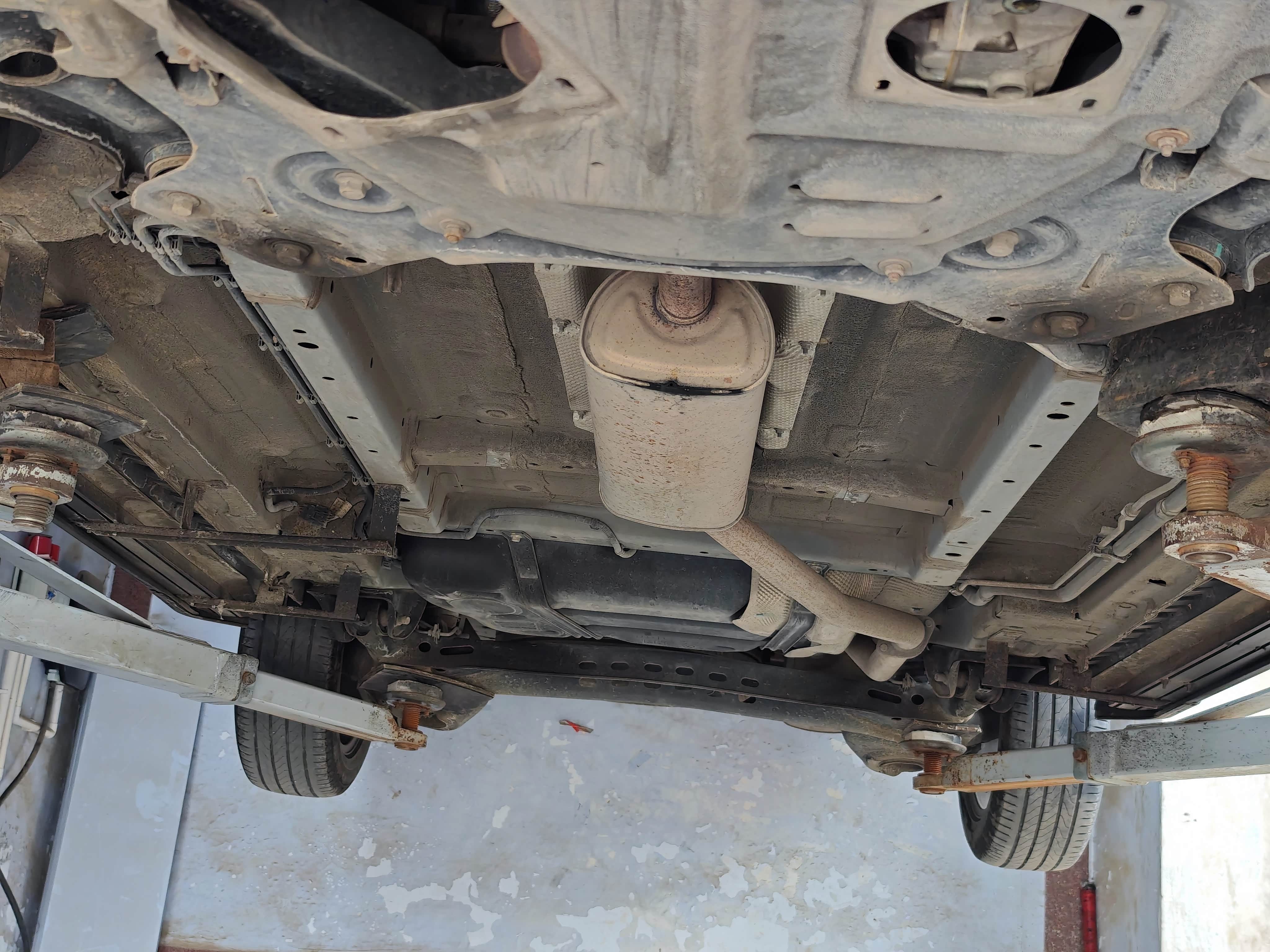

       4. 全面检查项目

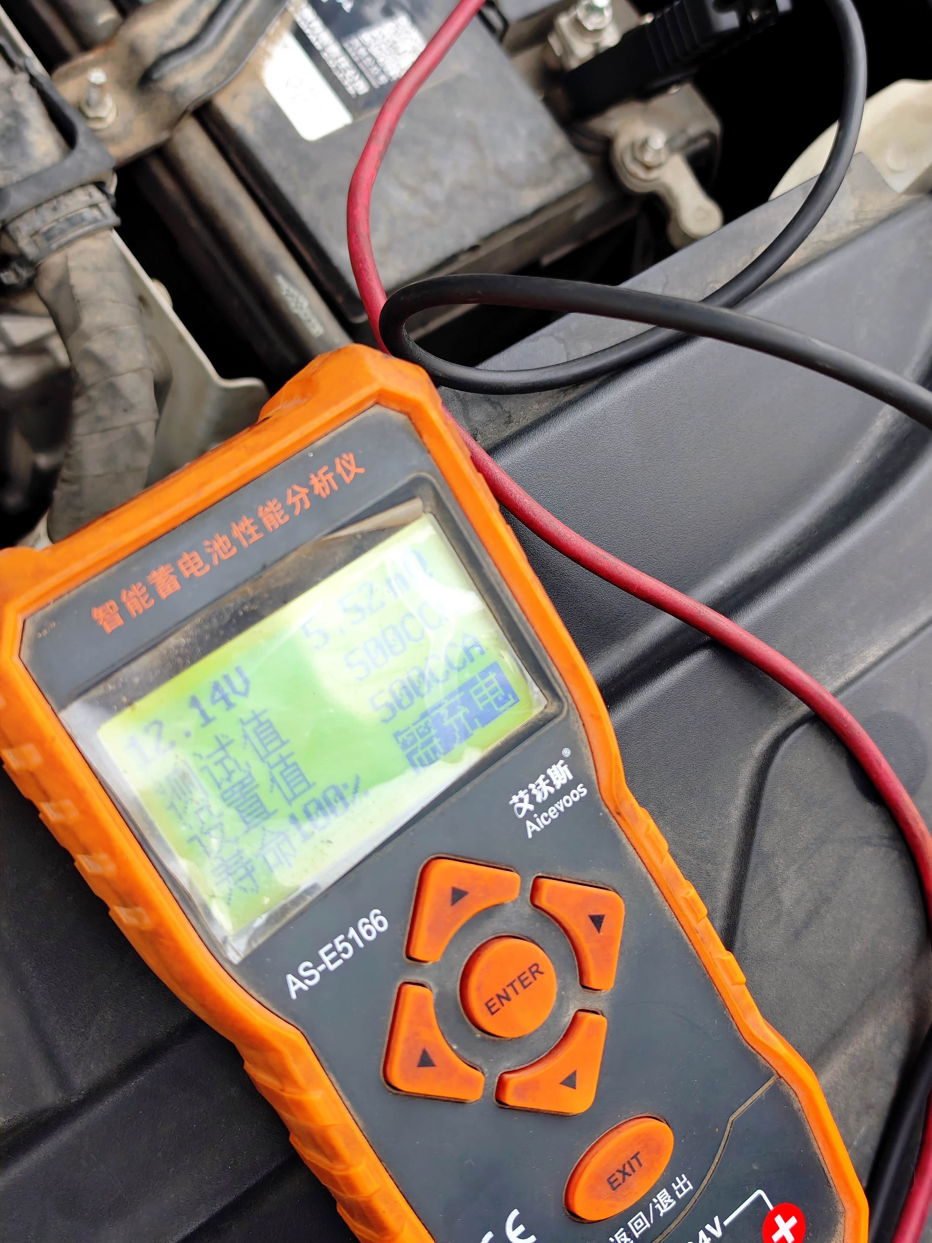

保养过程中,师傅对车辆进行了全面检查,一是轮胎磨损情况及胎压调整(前轮新换的米其林浩悦5,后轮马牌UC6预计还能使用1万公里,冷车胎压我调到2.6)。二是刹车片厚度测量。经检查,刹车片磨损较小。三是底盘各部件检查(无松动或异常磨损)。四是各种油液位检查(冷却液、刹车油、助力油等),电瓶检查,经检查均无异常。
电瓶寿宁检查,换了两年多了,电量百分百
底盘检查

车辆举升机或安全支架(我的车按了侧上车门槛,给车辆上架带来了不少麻烦);机油滤清器扳手;变速箱放油及加油工具;各种规格的套筒扳手;扭力扳手(关键螺丝需要按标准扭矩拧紧);费油液收集容器(朋友用的旧蒸锅,哈哈);漏斗(自制)及加油管;手套及防护用品

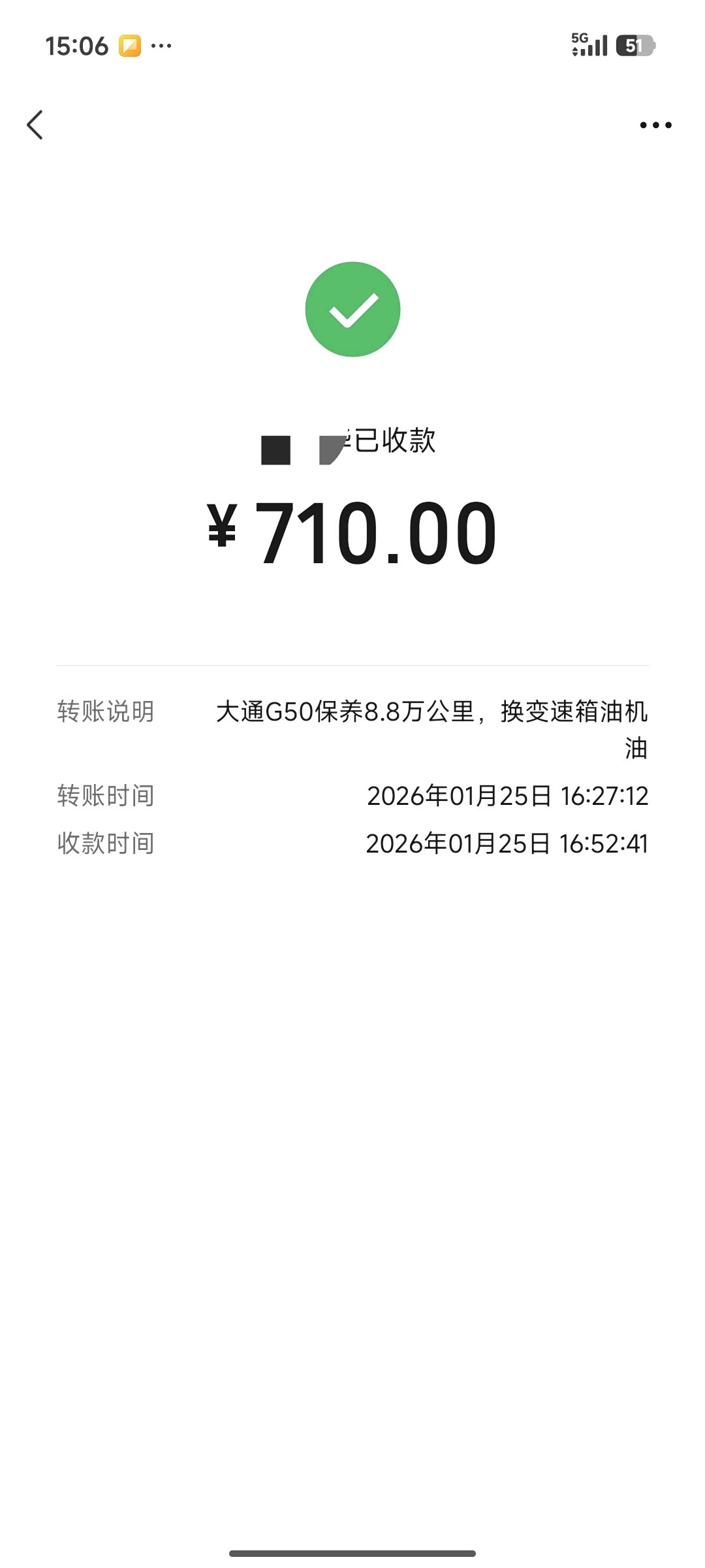

嘉实多极护5W-30全合成机油4L:380元
机油滤清器1个:10元

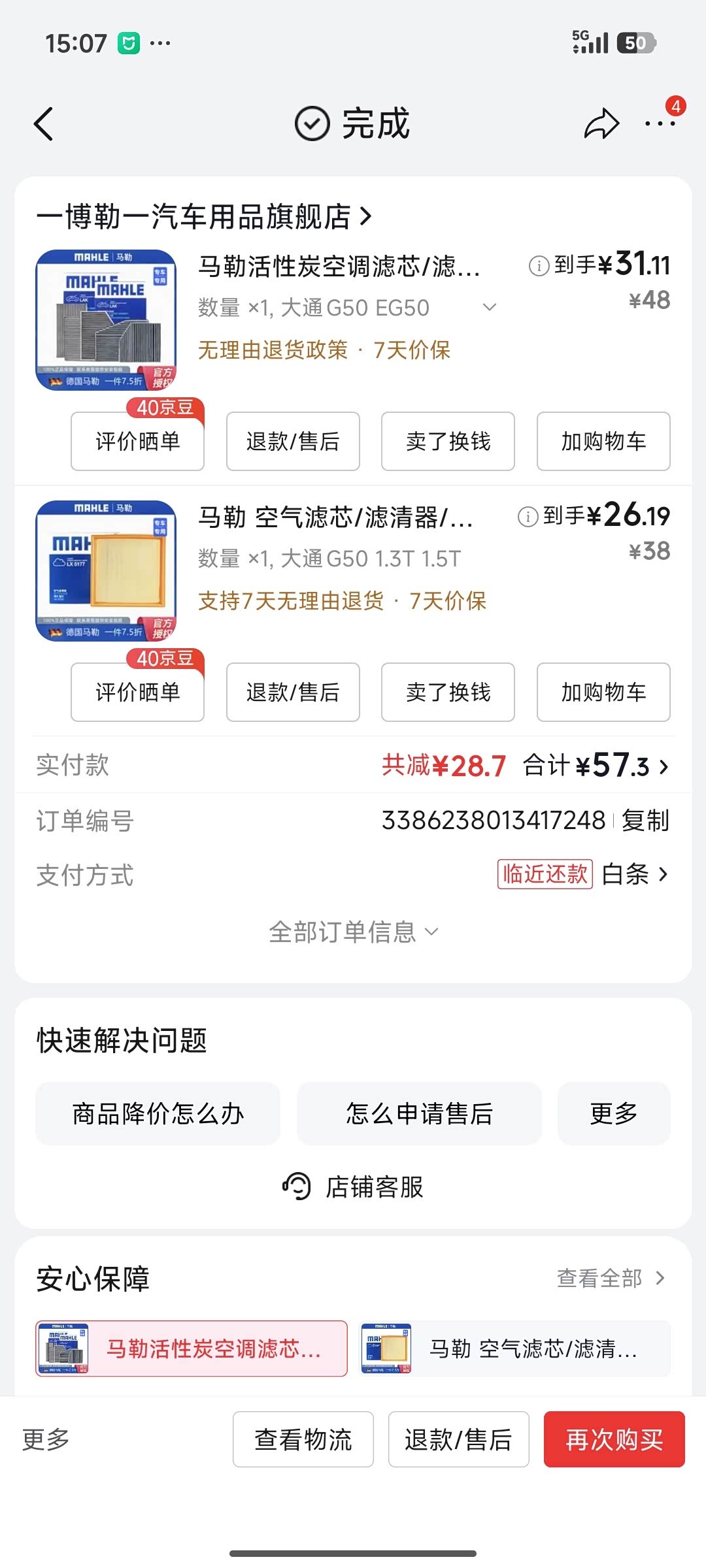

空调滤清器1个:34元
空气滤清器1个:26元
上汽原厂DCTF专用油3L(实际使用2.6L含工时费):320元
      本次保养总花费770元。
