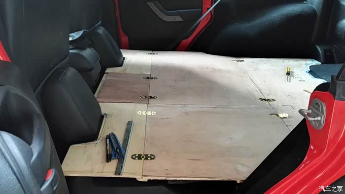

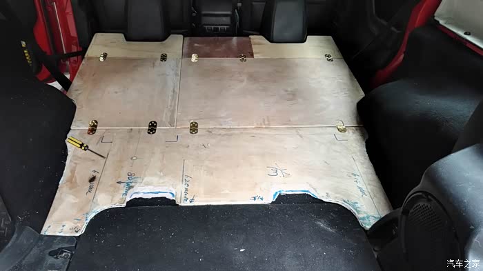

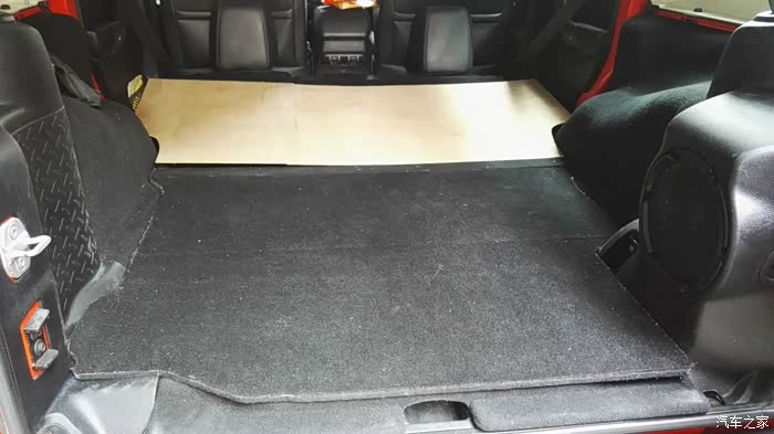

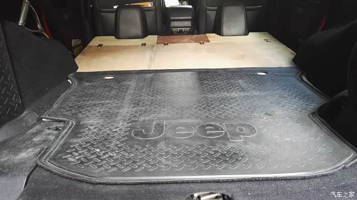

    闲话少说,言归正传。回来就开始动手,放倒后座椅反复研究(以前也做过拼装的,但毕竟麻烦就放弃了),想做一个既舒适又不占空间的装备,车友们不要告诉我车上将就一下能睡,我也将就过,但只能是将就,醒来会腰酸背痛,真不可取,于是我先用木板来做平面,上图!
方案是提前已经想好了才动手的

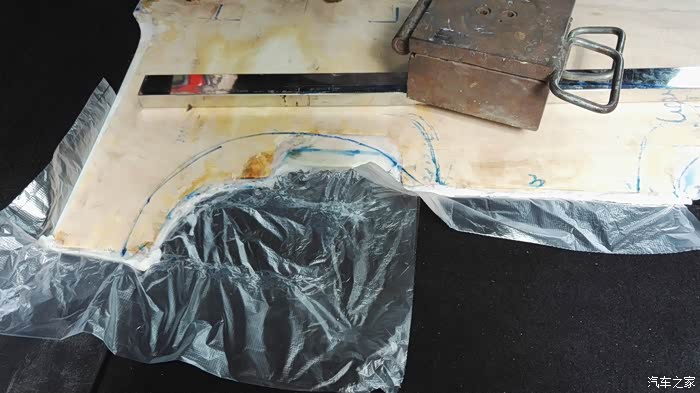

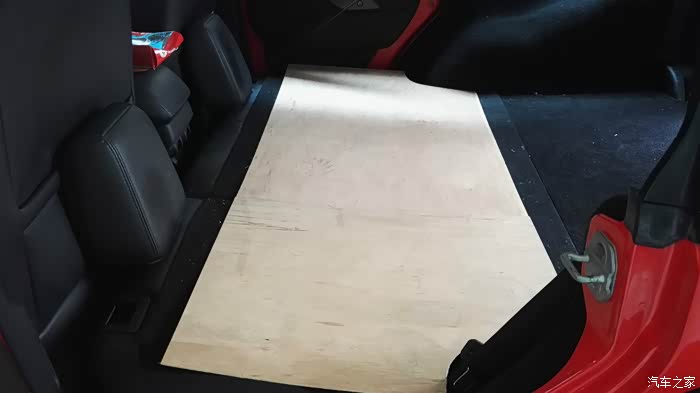

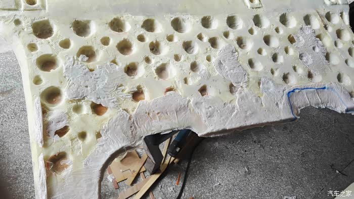

    然而背面并不平怎么办?我用泡沫来填充,一定要做背面与车体吻合,这样才能保证强度与稳定性。下面倒了胶水,上面用重物压着,过一会就好。
反复修补,再定型
没有想好以后怎么做,为了减轻重量先去掉一部分,还有好多细节要修整一下,其实都是反复折腾的

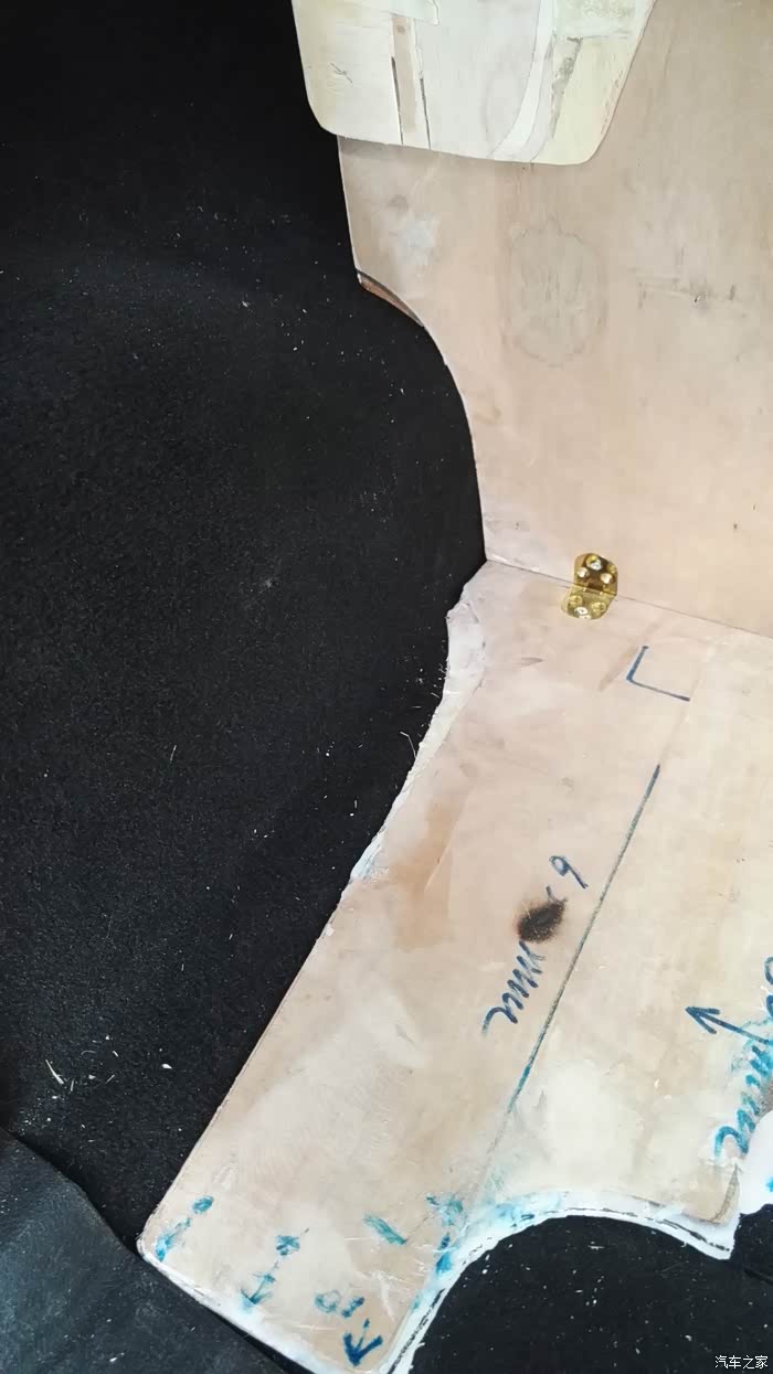

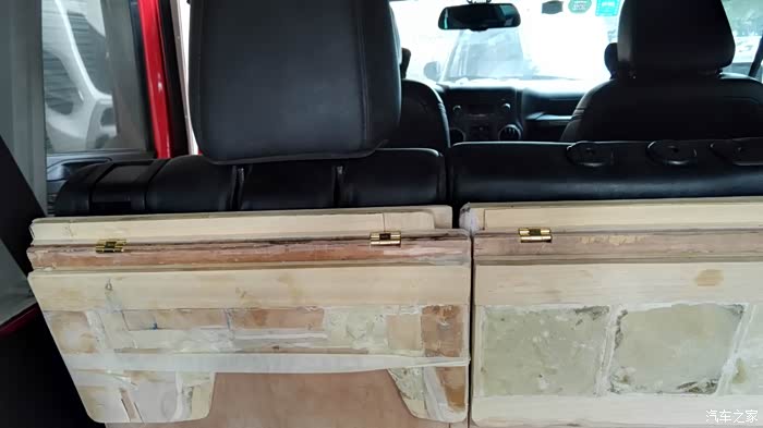

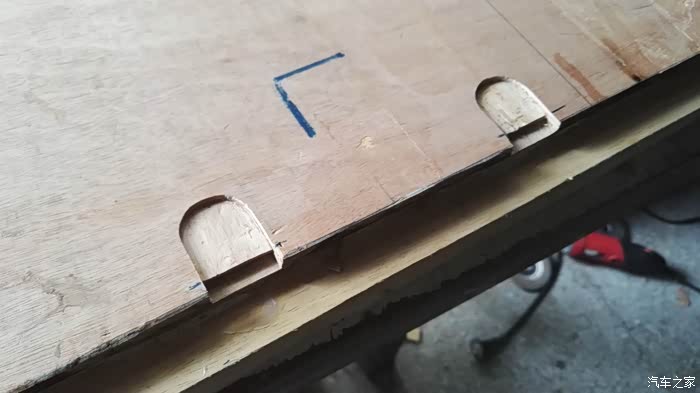

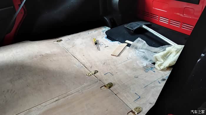

做合页位置,光是空合页就费了我很多工夫,很难找到合适的,现在总算比较满意了才动手
挖去多余的,各种工具一起上

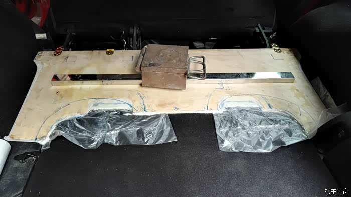

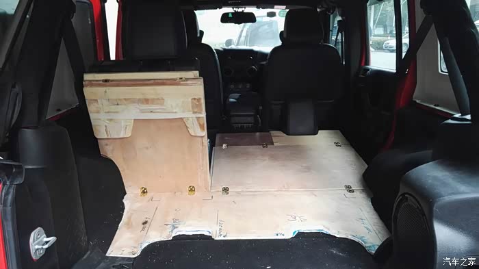

在折叠立起时要保证与车体吻合,两侧都有相应的弧度
左侧也是如此
继续修理周边,反复折叠---打开确保吻合
快完工了
基本完成啦

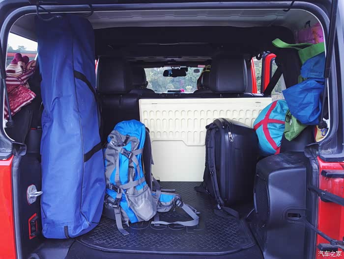

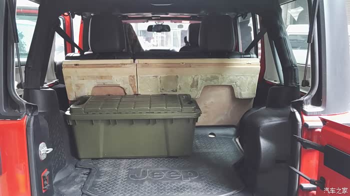

基本完工,再次调试,模拟试用,设计的是先放倒双排座,单座可以不放倒,如果一个人睡就很宽松了,长途时可以睡老人与小孩,还能坐一个看护的人,嘿嘿,我想得周到吧!
再看看折叠后比座椅矮,在前面看不到的,不影响整体性,后面的空间也不影响,非常的整体。

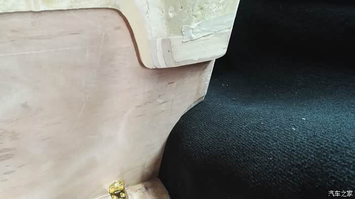

为了防止夹肉,结合位都有错开的边沿,这样的设计是不可能夹肉的

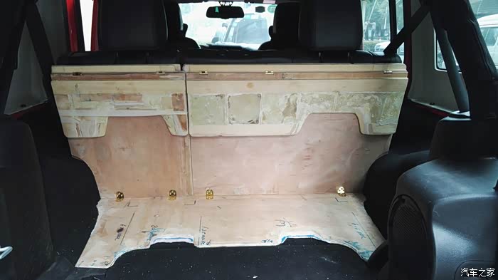

看看这个,基本没有浪费空间,只是要座椅后面略加厚了一点而已
全部放倒的样子,尾箱下面也是平的,原车不是平的

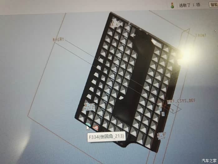

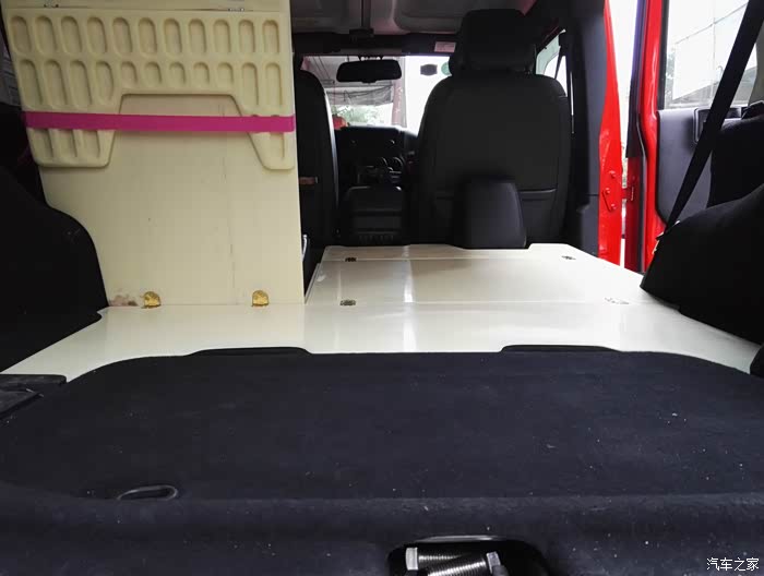

3D制作,想一本正经的做一个手板试用看看如何
试做成功,ABS材料CNC雕刻,整体不错但就是太重了,真的很重很重,所以我只能在背部取了一部分,就这样也是很重,但试用以后还是不错的,这是半边放倒的效果
正式折叠起来的样子,原来我想设计的一个可以自动的弹簧,但想不出更好的安装位置,只能带子捆了,有收紧器,很紧无弹力,合页是全铜的不会生锈

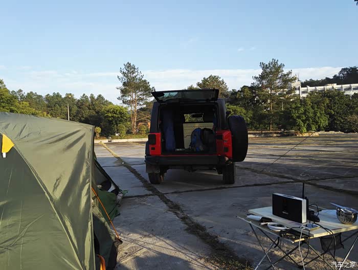

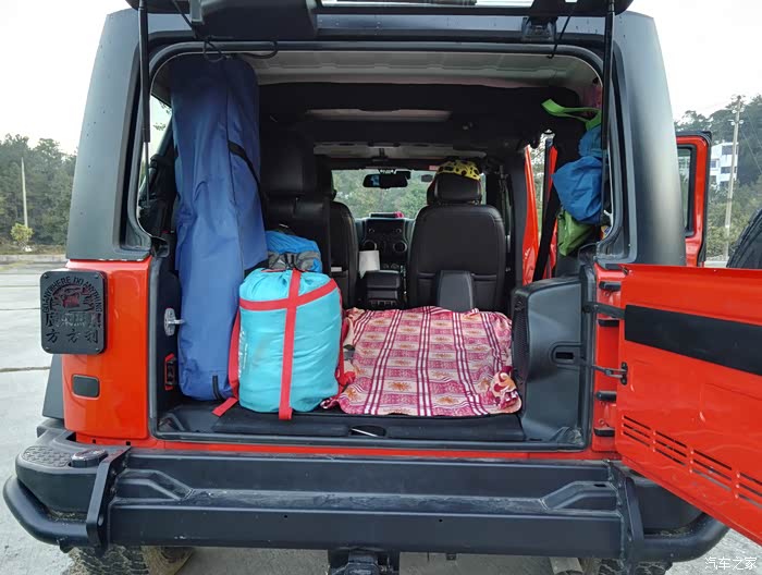

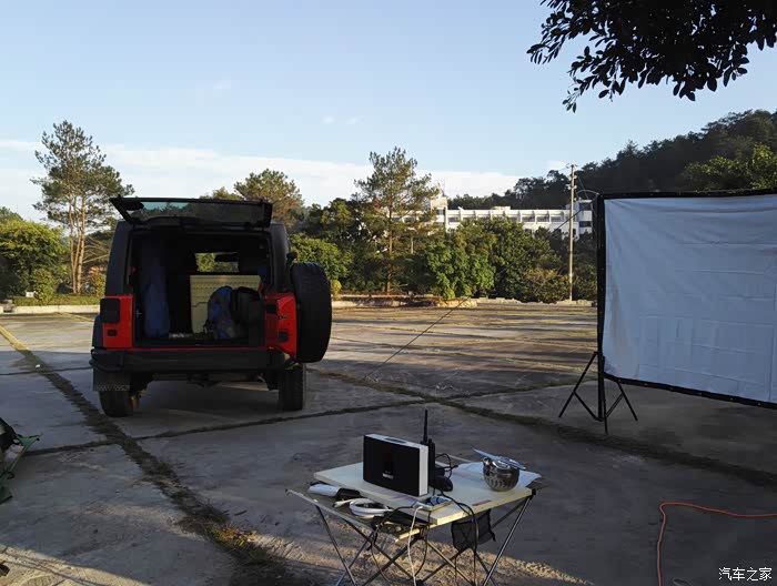

野外试用,晚上兄弟都在搭建帐篷,我什么就不用动了

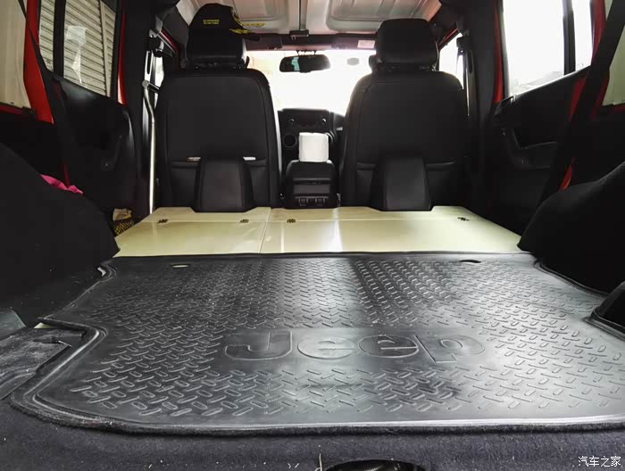

早上起床,一个人睡只放半边很宽松了
近看一下
从前面驾驶室看过去
收起来后
晚上可以在车里看电影,想睡的时候就睡,不用考虑有狼虫或坏人骚扰,以后晚上出去喝酒也不怕了,喝多就睡车上,当然你也要带上你那个啥...啥...啥...的,树林里、小河边,你能想得到的地方去......
