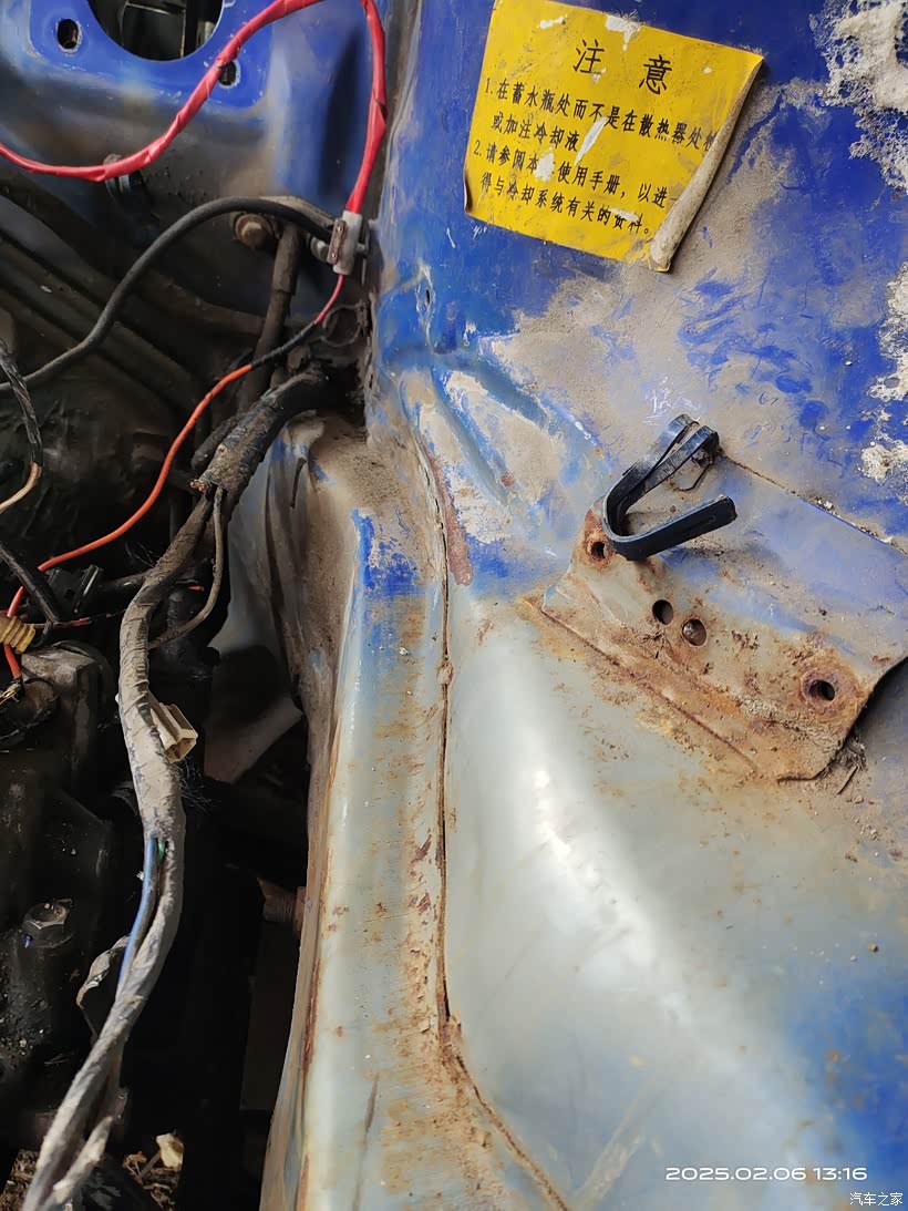

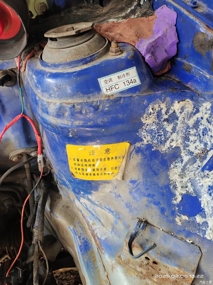

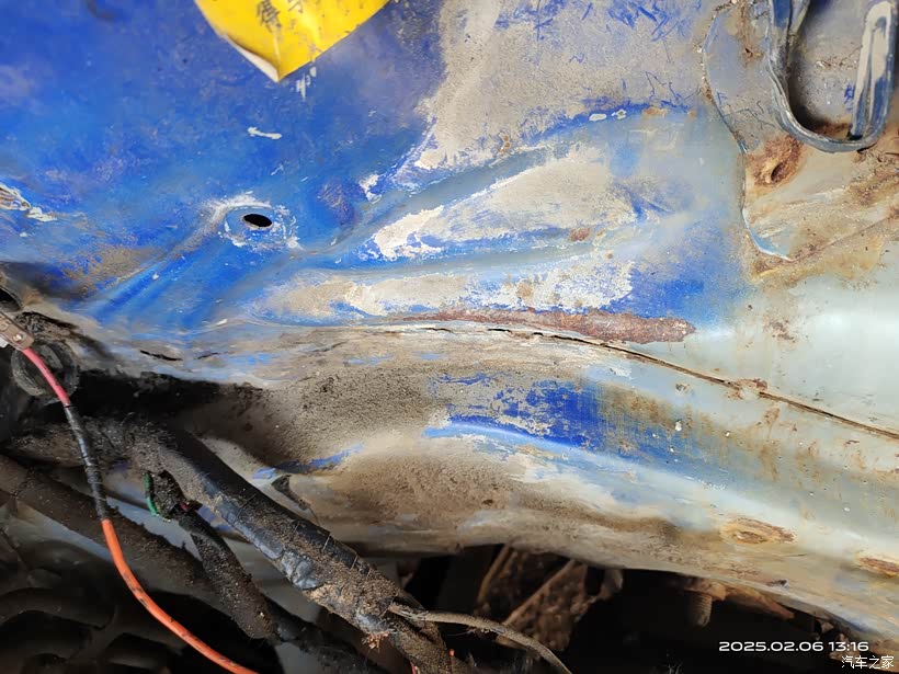

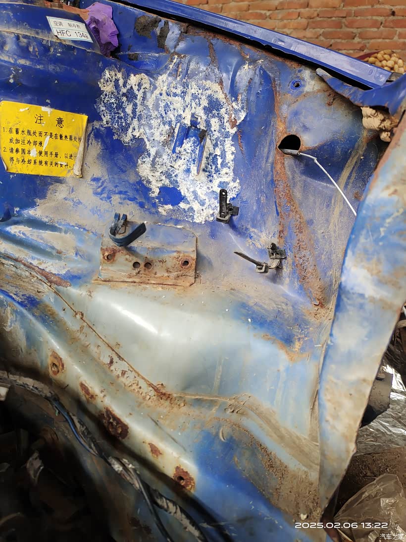

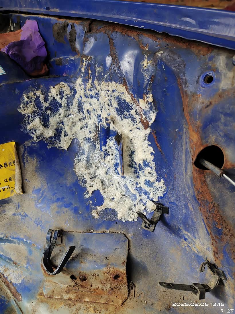

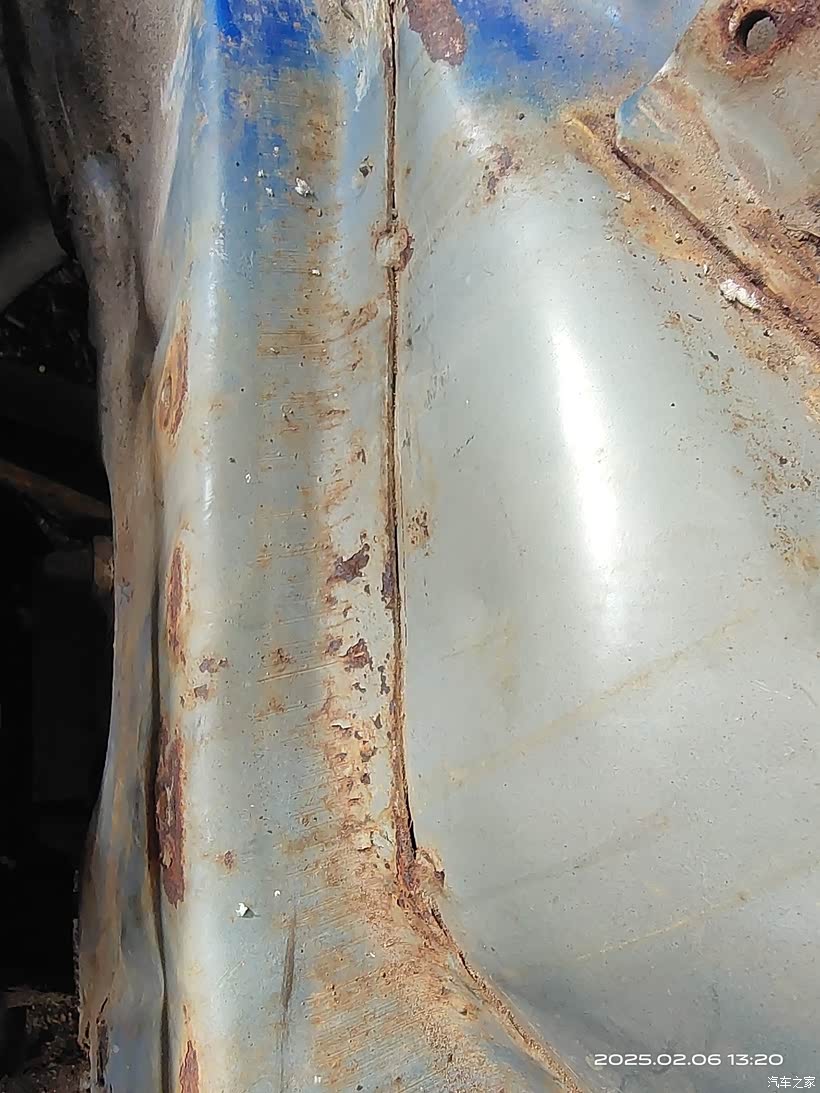

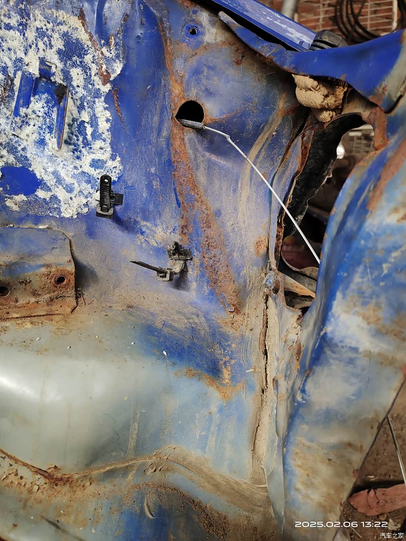

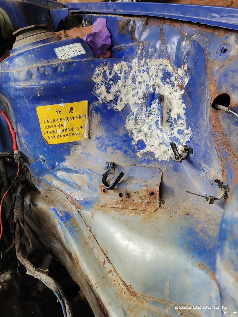

把车全扒了看出点问题 主驾驶前面和纵梁靠近的钣金 钢板 啥的都撞过。有的还是瘪的。就是不知道之前撞的重不重。有懂得能否帮我还原下现场之前是撞成啥样 。算大事故还是小磕碰(请忽略白色泡沫 那个是我自己弄的 之前粘副水壶用)
这车收到手,水箱不是原装的 右大灯也换过 挡风玻璃不是原装 主驾驶轮毂轴承跑高速会蹦蹦响。给我计算下这车可能之前撞成什么样?

纵梁还好问题不大,左前的翼子板和轮拱变形比较重

从描述看,主驾驶前与纵梁附近钣金变形,大概率车头正面或斜前方撞击。水箱、大灯、挡风玻璃更换,轮毂轴承异响,可能撞击力度较大,应算大事故,具体需结合车架、悬挂等损伤综合判断。

左前纵梁轻微变形,有拉伸修复痕迹,叶子板加强筋后移,具体事故大小可以看一下a柱附近加强筋有没有起皱,看着事故不大硬物撞击的话加强筋早动焊了,看着事故应该是追尾了,奥拓前面低一些,大灯高度正好是受力点
