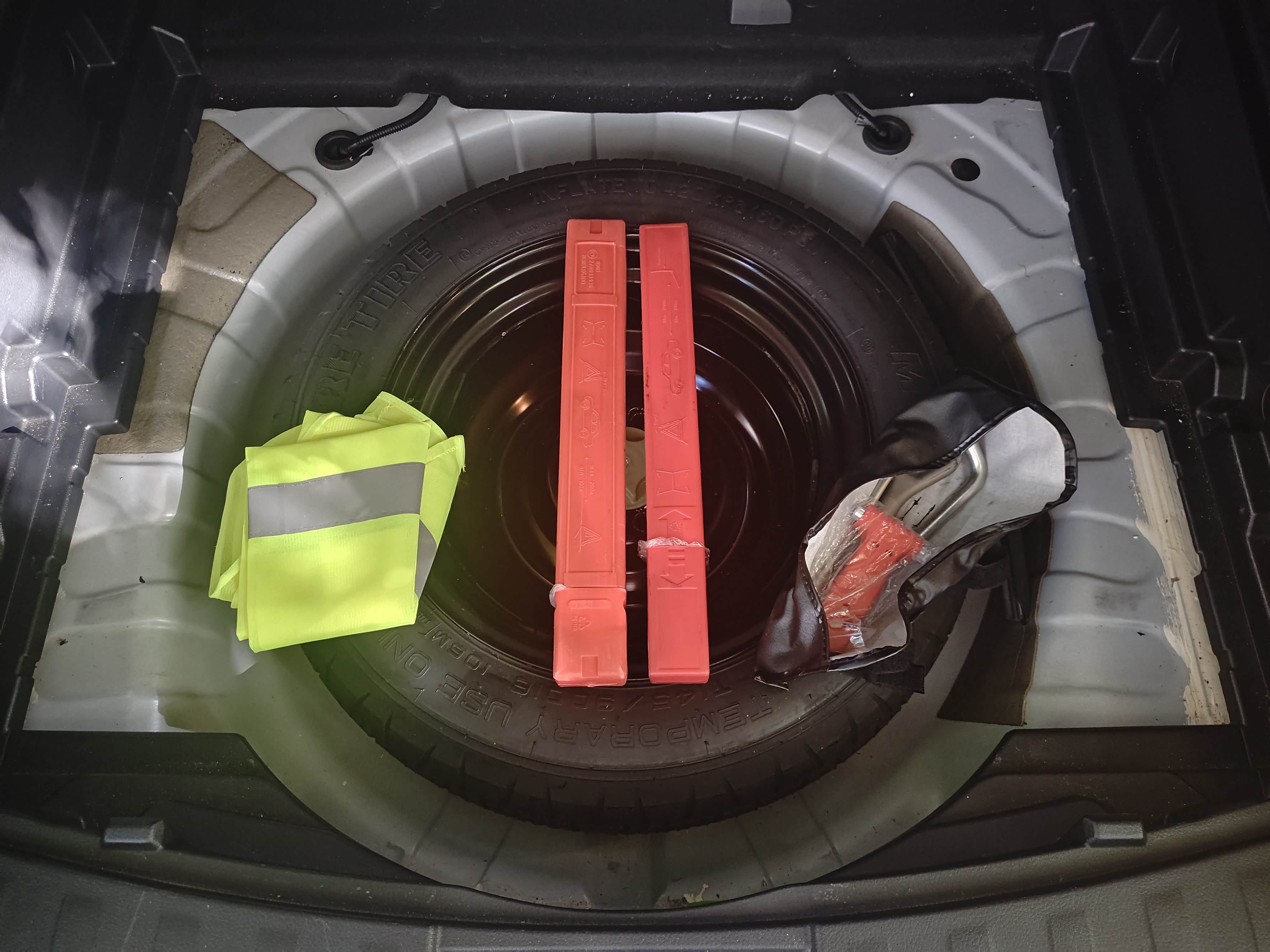

✦应急救援类:三角警示牌、反光背心(交通强制要求)、备胎(定期检查胎压)、千斤顶、扳手。高速遇事故时,需将三角警示牌放置在车后150米外,人员撤离至护栏外,避免二次事故。

应急工具

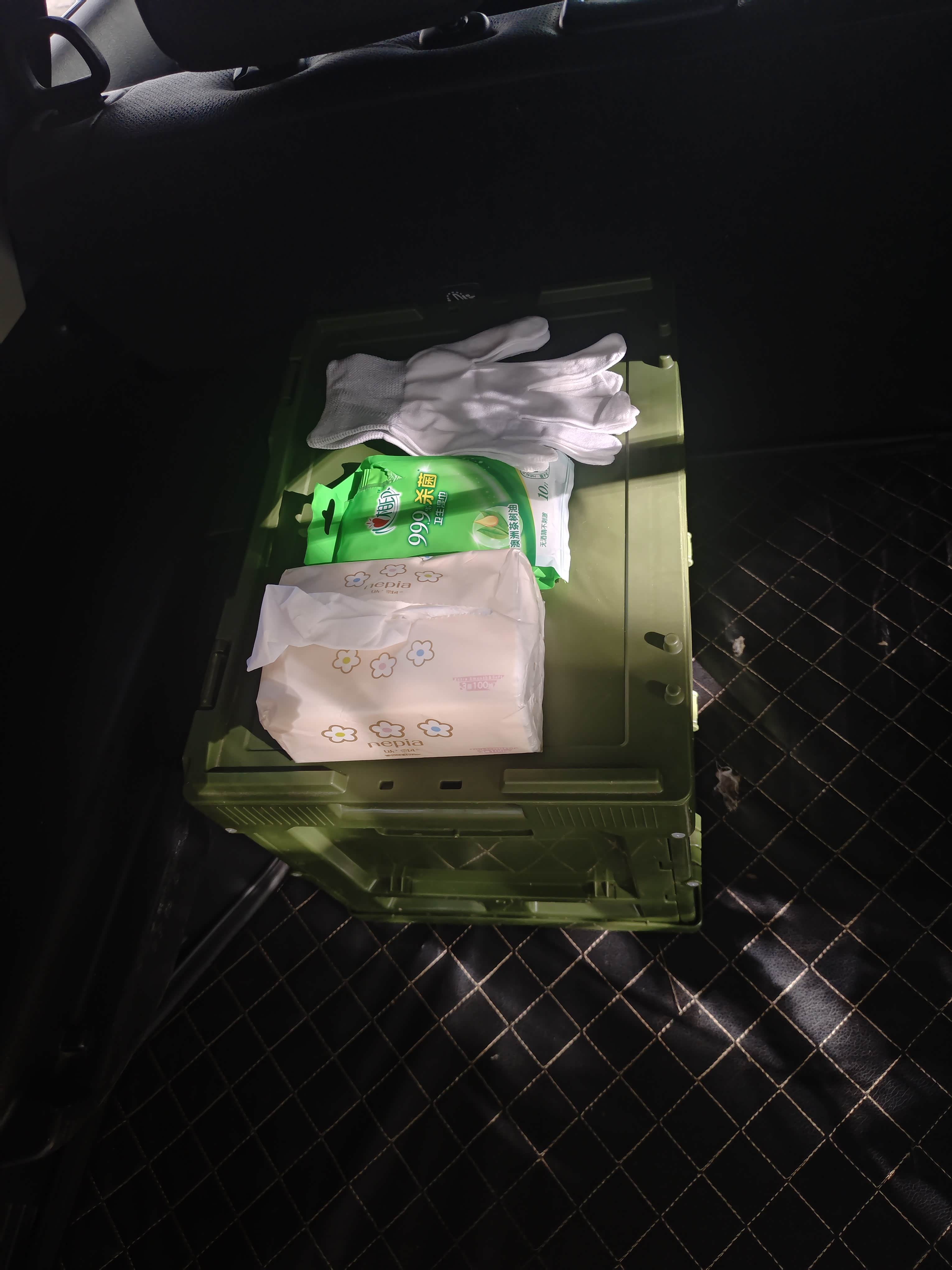

自己小物品
