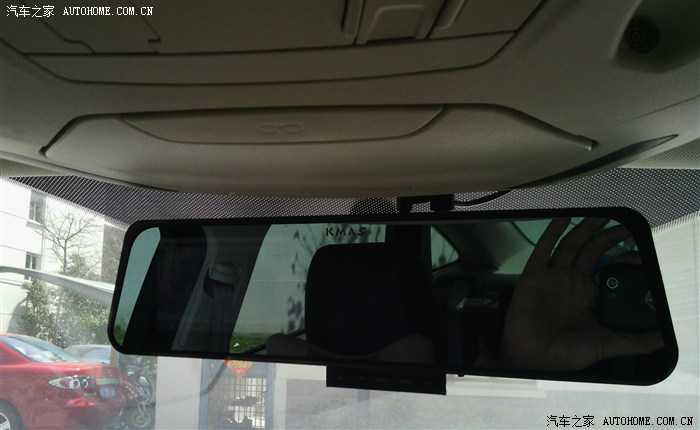

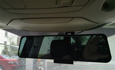

1、安装行车记录仪,由于购买的是反光镜式的记录仪,故丝毫体现不出DIY的难度。没有难度就没有技术含量,故只能上上照片了:
为什么说没有难度呢?无非是在后视镜上套上两个橡皮套,插上点烟器的电源而已。结果,一接电,记录仪就开始工作了!

本帖转自本人之博客: zhouzhengzzcc.blog.163.com,保留所有权利。新手上路,胆战心惊。于是在网上购得一款行车记录仪,双镜头,后镜头即可记录,又能做倒车影像。于是,趁着周日,风和日丽,家娃有托,遂行DIY安装:1、安装行车记录仪,由于购买的是反光镜式的记录仪,故丝毫体现不出DIY的难度。没有难度就没有技术含量,故只能上上照片了:为什么说没有难度呢?无非是在后视镜上套上两个橡皮套,插上点烟器的电源而已。结果,一接电,记录仪就开始工作了!2、后摄像头的安装这才是体现DIY价值的地方,找个修车师傅给你装,怎么着也要个50元的手工费吧?当然找师傅安装,少了一些麻烦和刺激。不过这正...
