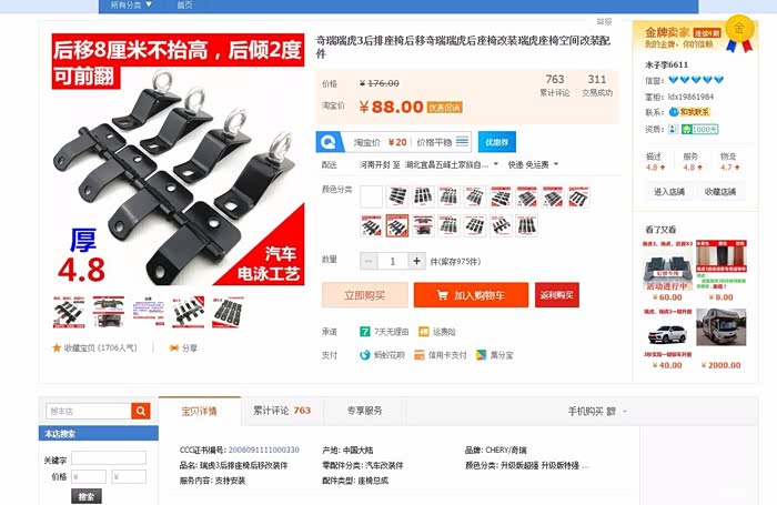

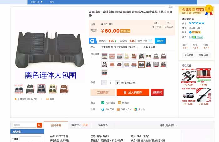

首先在马云家选购一套改装件,在木子李家买的88元折翻版特强版带扳手工具,如果自己没有工具的可以买一个,16#的扳手
后排全包围脚垫最好是一起买,不然改好后座椅下面裸露的螺丝非常的难看

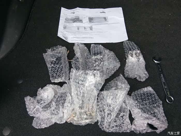

改装件、扳手、图纸,分量不轻哦
改装件一共八个,前带翻转的叶子四个,后固定的四个,16#的扳手一个,一套螺丝不多不少8个螺丝8个螺帽外加4个插销螺丝

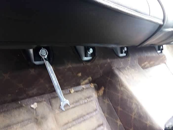

拆座椅螺丝(前)

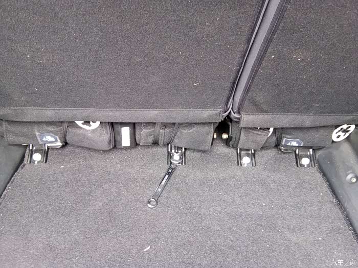

拆座椅螺丝(后)

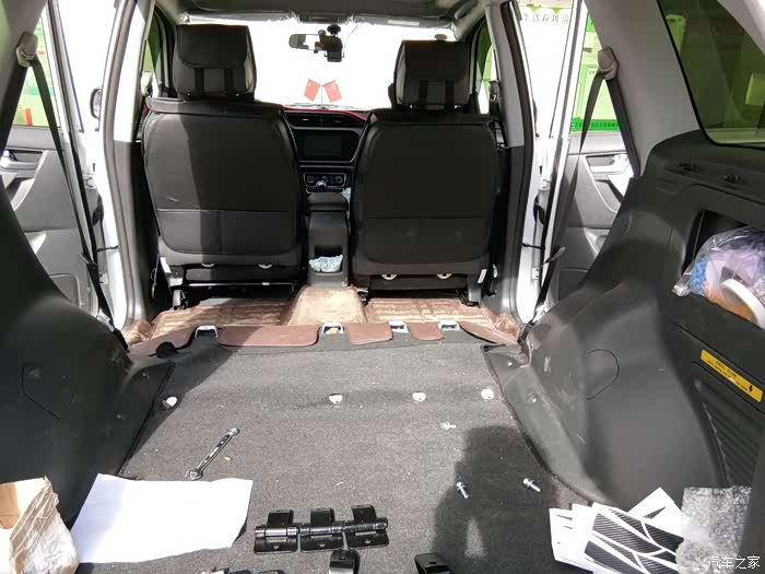

拆座椅,这个好拆卸,8颗螺丝很容易卸掉
拆下来的座椅先放一边,小的还好,大的座椅比较重,搬起来有些费劲
把改装件依次放好,螺丝不要拧紧,等会把座椅搬来还要调整

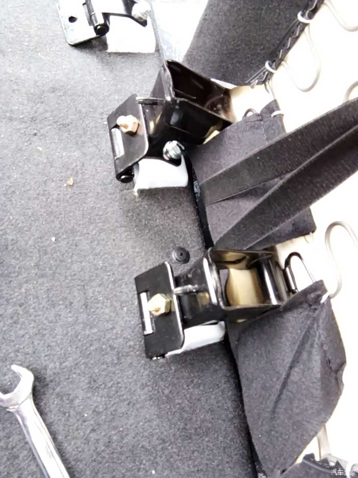

座椅搬来,先安装前面的叶子
螺丝先不要拧紧
这个比较悲催,不知道是我自己弄丢了还是卖家漏发了,最后差了一个螺帽,我车内车外车底找了老半天也没找到,最后找别人借了一个

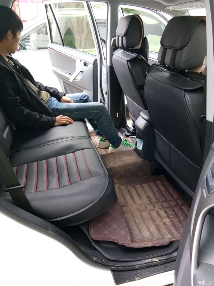

两个座椅都安装好了,然后开始调整配件位置和固定螺丝,座椅翻转后后面确实大啊,可以当床睡
朋友当模特
看,咱也可以敲二郎腿

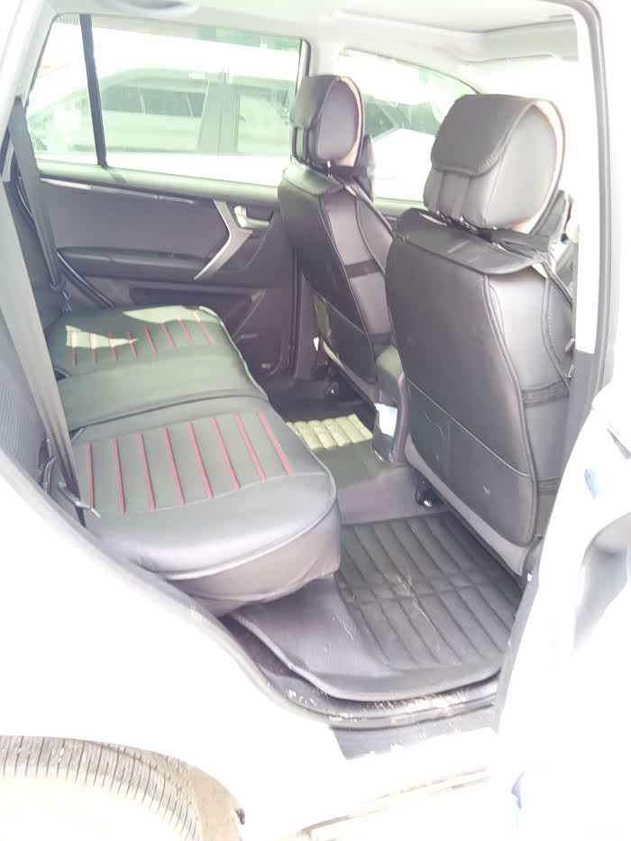

改装完成,这是改后的后排空间,确实大了不少
全包围脚垫,螺丝影藏起来看不见,后排座椅后移8CM不影响美观,而且乘坐空间大了
改装前后排,其实空间也不错。
改装后后排,确实大了不少,原来的脚垫准备放在新脚垫上面继续用的,太难看了就撤了

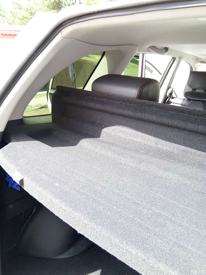

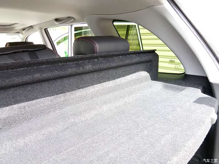

遮物板无损可用,不需要裁剪,只需把前面折起来照样用不影响美观,折起来不费劲轻轻一折就好
还不错

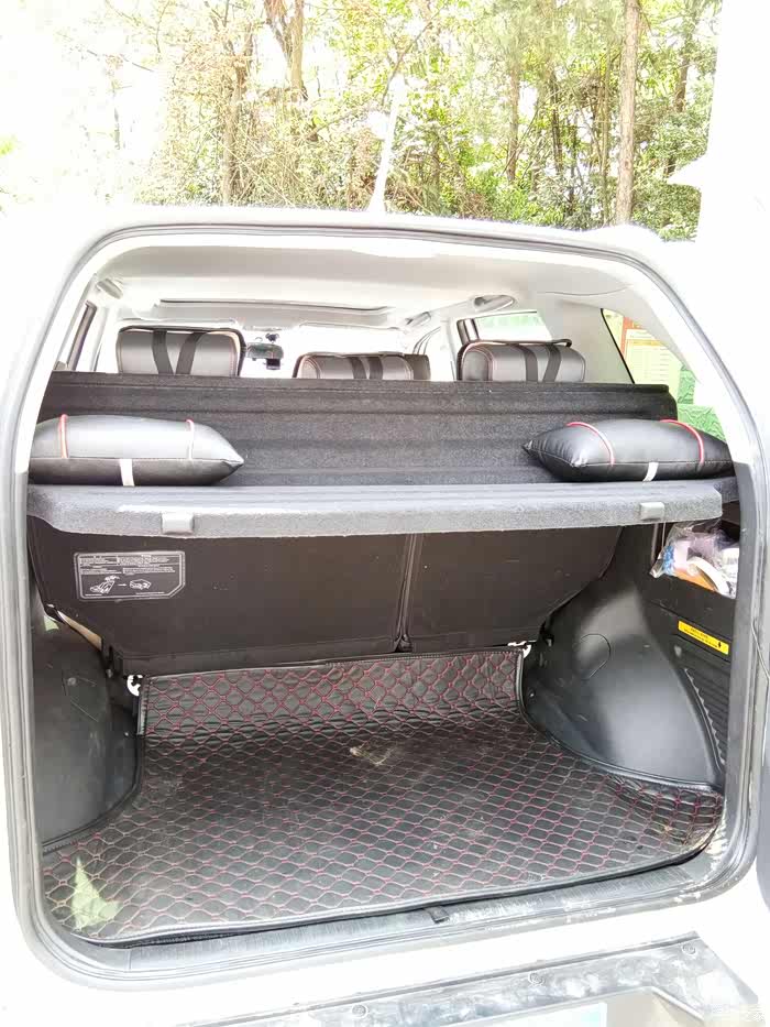

后备箱其实没小多少,8CM而已,可以忽略不计,原来的后垫可以用
改完后后备箱空间基本上不受什么影响,空间还是很大
