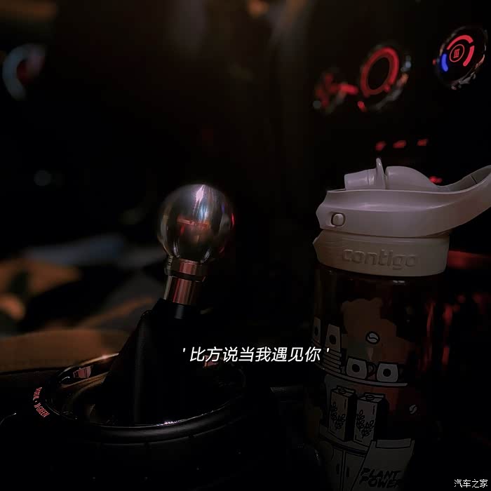

虽然是自动挡,但是有一个手动的心。miniforce的排挡头,手感真的很好

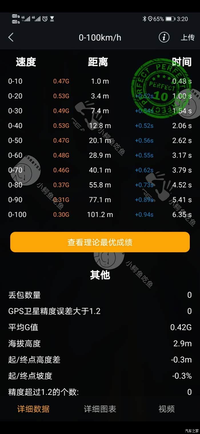

写了一个一阶程序,每次喂98油加hks的ddr。现在数据在260匹,380nm,01实测5.6s,前驱车这个成绩我已经很满意了。后轮做了2度倾角,避震也调过几次,一个前驱车在山上开出了后驱的感觉。

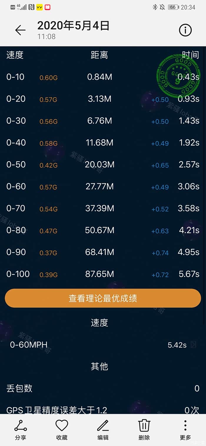

原厂程序加一个进气的成绩。

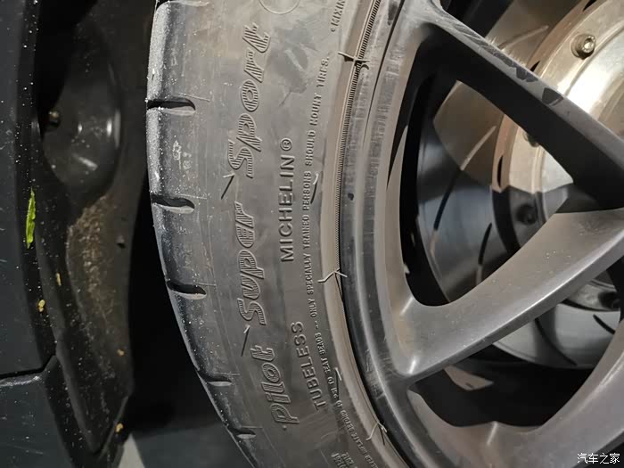

写完一阶的成绩,为了保护车子就弹了一把。前轮新胎米其林pss也完全抓不住地,测试气温30℃。原厂涡轮压力在0.6bar,现在持压1.3bar。各项条件优化,应该还可以快不少。对比原厂,动态提升更明显。

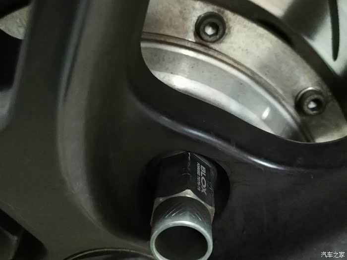

blox锻造螺丝,说是可以加5匹马力
4条米胖子pss,性能加舒适兼顾,真的越用越喜欢。轮毂是国产,现在的国产质量确实可以。(还是因为钱包不够鼓,哈哈哈)

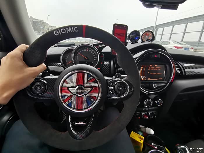

方向盘包了alcantara,手感丝滑,很喜欢giomic这个品牌对mini的态度,所以自己diy绣了一个。水温表,涡轮压力表时刻关注小mini的运行情况。

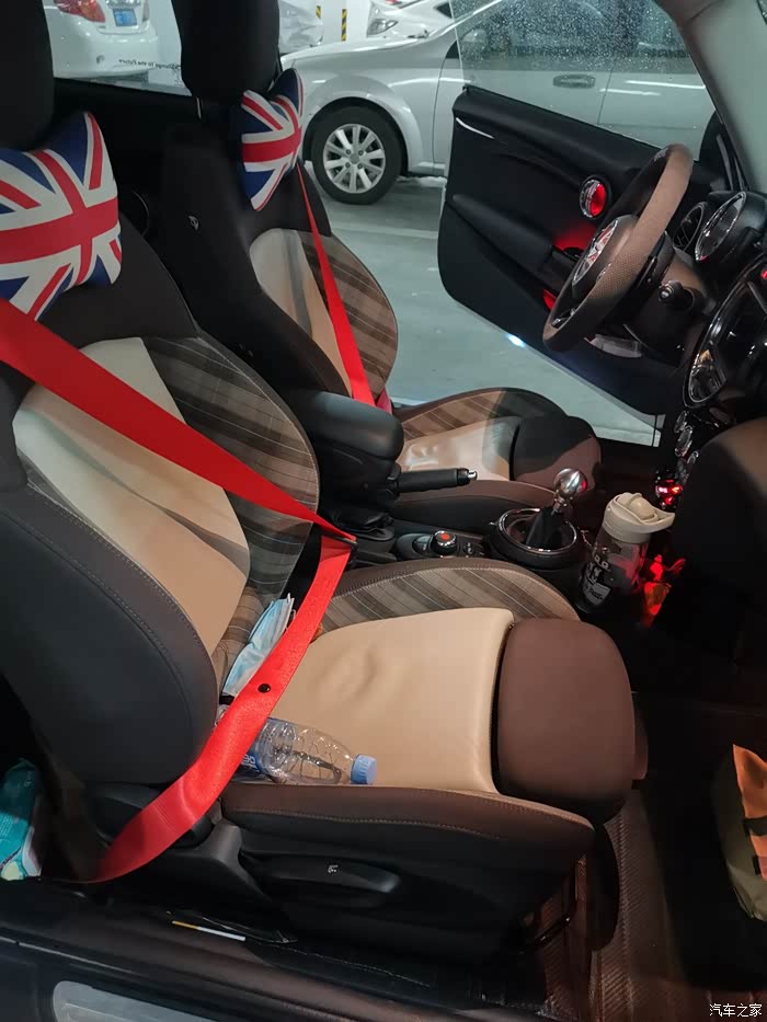

berger安全带(?????),战斗气息十足。

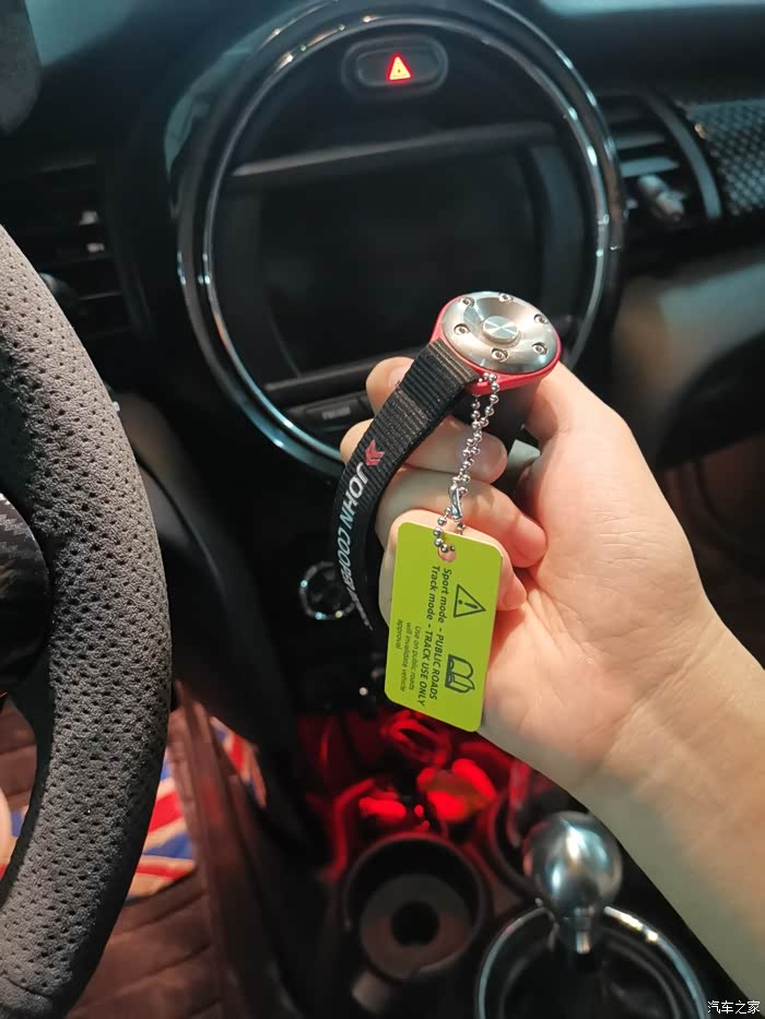

ap四活塞卡钳加endless mx72上身,说一点缺点吧,mx72粉还是多的,也确实有一些异响。但是对赛道皮来说,这些都是小问题。后轮用了ETERAX热处理盘加ebc黑皮,效果还是很不错的。

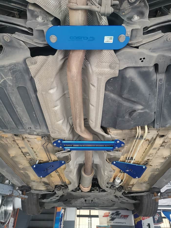

cusco的底盘强化件,真的很好用,很遗憾的就是井字架装不上,头段三元那个位置不匹配只能退了。后续又加装了cusco的下散热护板。希望有更多的品牌可以为mini出改装件吧,可以让广大车友有更多的选择。

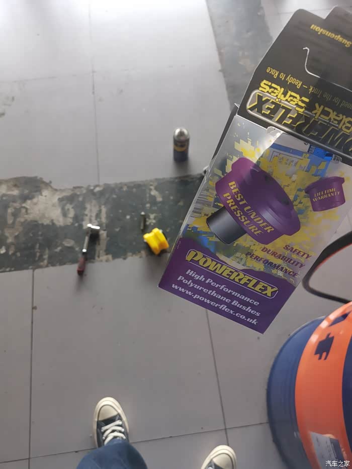

要说底盘强化,powerflex是绝对不能少的,底盘紧致。下机脚的强化胶套分黄黑2个部分,黑色的部分如果也使用的话真的太竞技了,为了日常,我还是只用了黄色部分(键盘车神值下降)

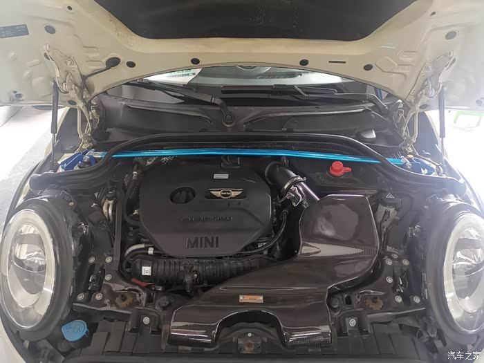

进气用的arma干碳进气,溜溜哥推荐你值得拥有,咻咻咻的进气声音。cusco顶吧,值得一提的是顶吧还带刹车顶,提升刹车脚感,这个设计很厉害。

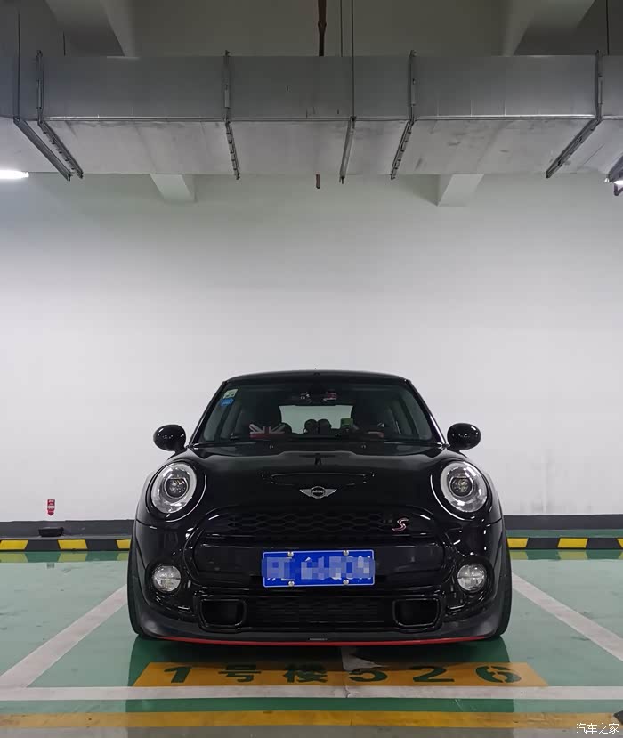

这个前唇真的很好看,可惜每天上班都要蹭地下车库的减速带,享年11天,卒。
ag款前唇上身。进化中。。。
