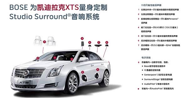

1.仪表台中央一只8厘米钕磁铁中高频扬声器(3.2英寸)
2.仪表台两侧各一只6厘米中高频扬声器(2.3英寸)
3.前排座椅头枕两侧各一只5厘米Personal扬声器(低配无)
4.前门左右各一只15*23厘米低频扬声器(6.5英寸)
5.后门左右各一只13厘米钕磁铁宽频扬声器(5英寸)
6.后衣帽架左右各一只6厘米中高频扬声器(低配无)
7.后衣帽架一只25.5厘米新一代钕磁铁低频扬声器(10英寸)

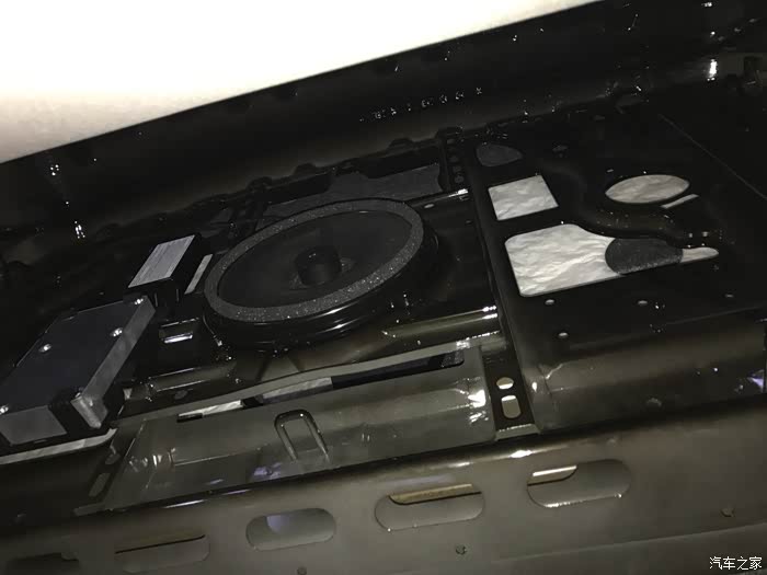

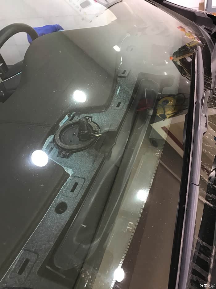

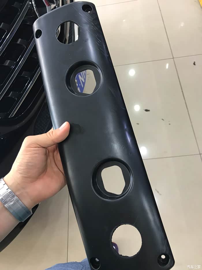

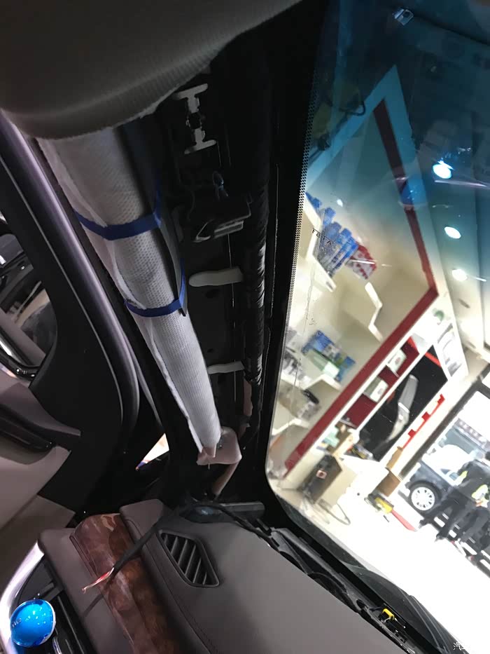

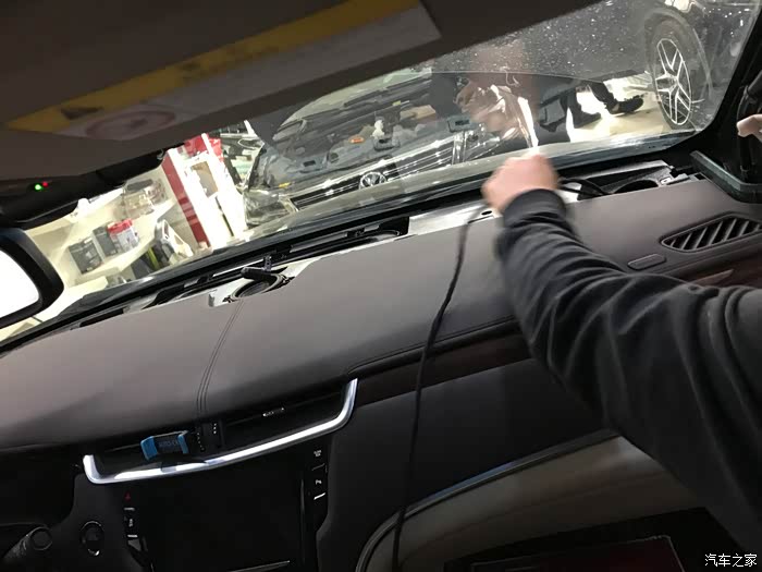

施工需要在后头枕后面开孔,XTS原车是有金属骨架圆洞的,但是需要在罩板两侧开孔,并且安装原配的罩板(有点悲剧的是高配黑色的,我是白色车内环境,稍微有点别扭,一点点),高配功放是原车位替换,需要把高音的独立线束从新走一遍,所以看起来,拆下来东西,还是挺多的

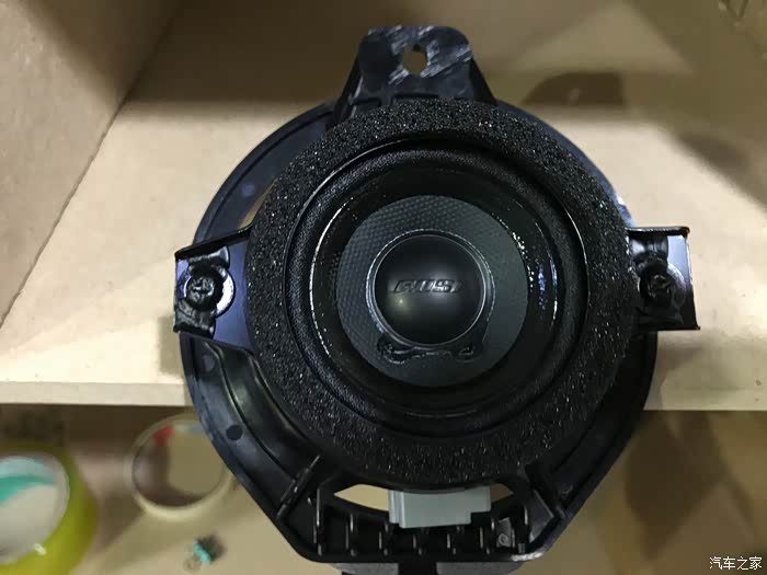

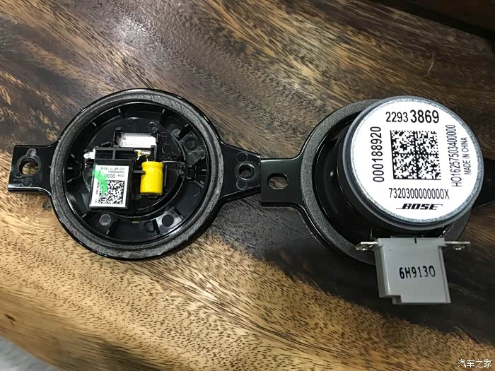

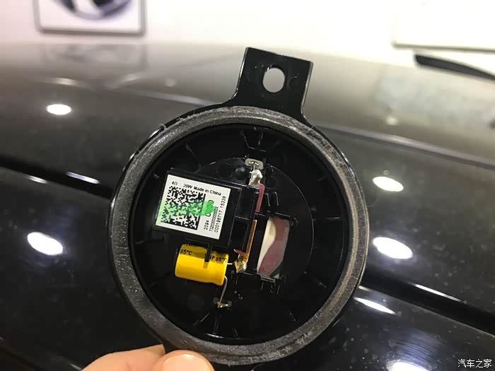

高音位置走线,独立输出,前面的高音单元给换了,低配的原车单元有点差的过分了。。。

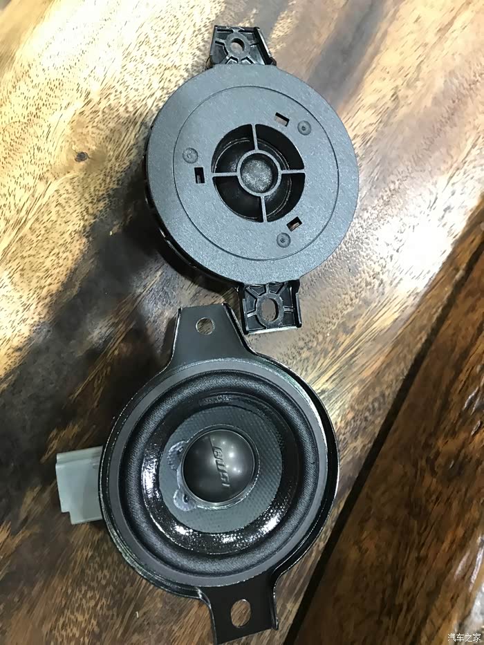

上面是低配的高音单元,下面是高配的,重量差距有点大(当然,高配是铁架)
左侧低配右侧高配,低配没见到品牌logo,厚度和用料差距很大很大:

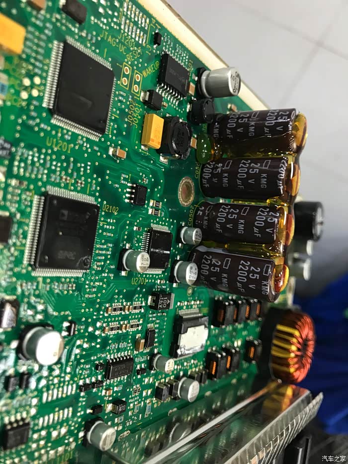

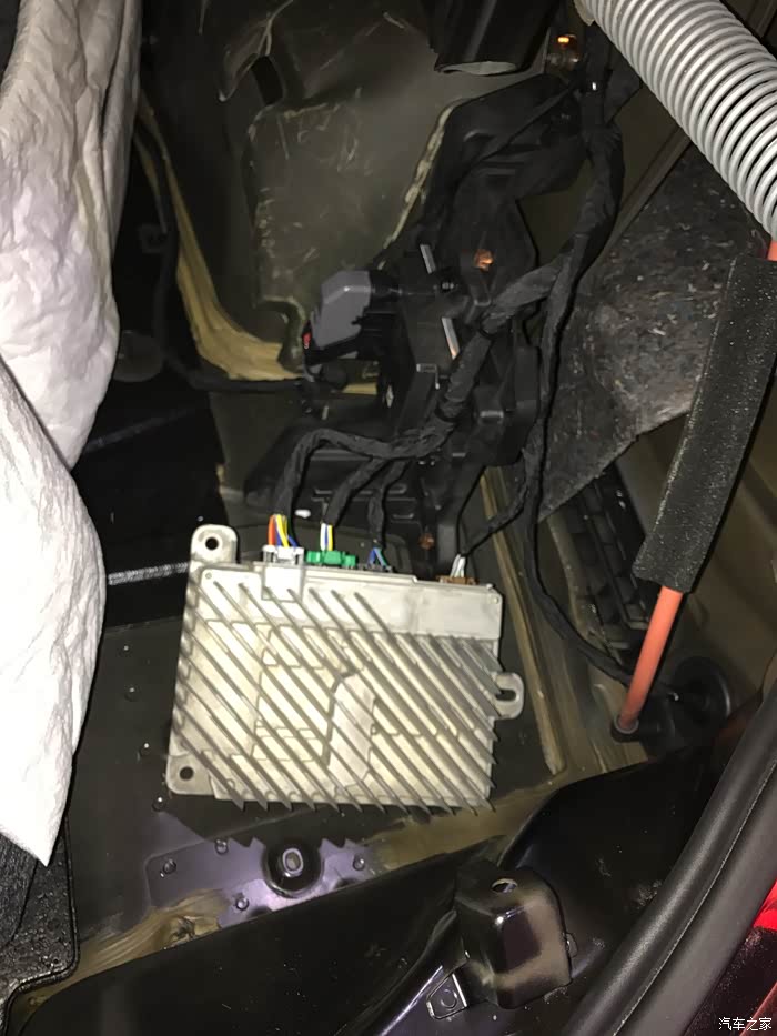

拆功放,低配换高配:

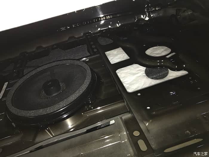

后门板高音加上,低音炮是10英寸,加上前声场,左右门上是6*9英寸的低音单元,所以整体低音是足够的;

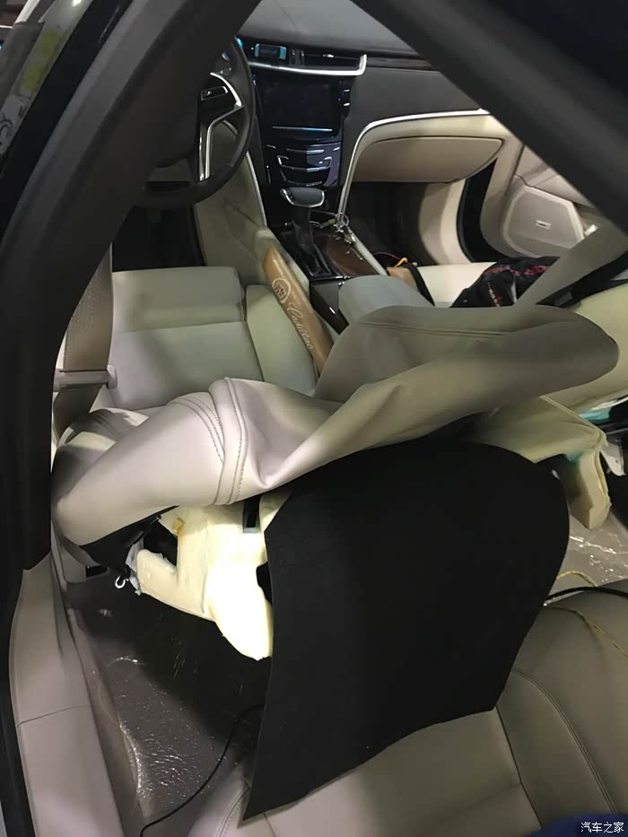

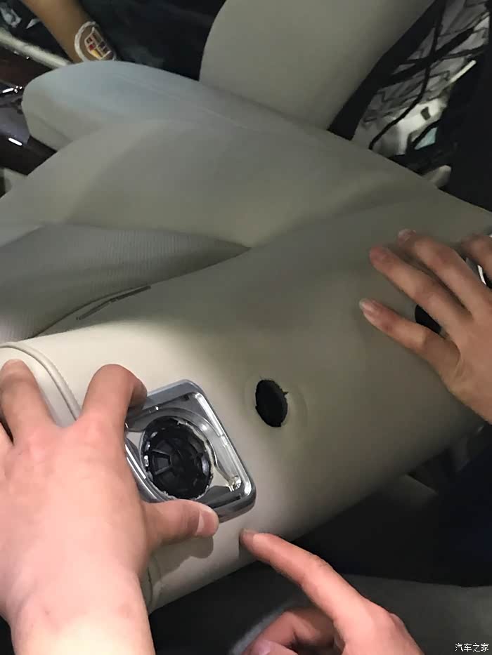

然后是环绕喇叭,在主驾驶位置,左右各两个高音仔,Bose叫做Personal音箱,需要定一下原厂的网罩,架子,原车座椅上有位置,需开孔固定;

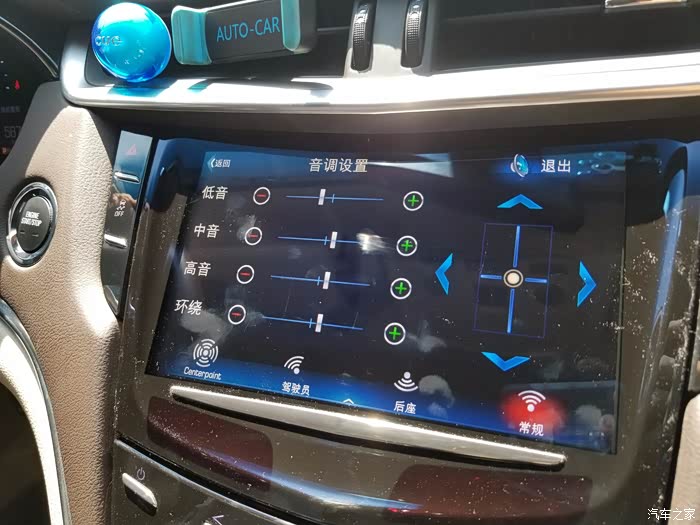

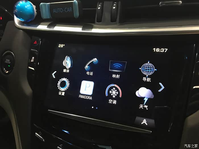

都弄完了,问题来了,现在可以实现输出,但是不能出现环绕设置,原因是Bose的环绕系统是完整体系,通过收音孔拾音,到收音机到功放,到喇叭输出,都需要对应,所以最后辗转了好久找到通用这边去解决,算是机缘巧合,给收拾车的这哥们本身就是做通用的,路子相当野,目前也是唯一一辆16款改了这套的。
过程中刷了美版铂金的车架号和对应系统,出现了路况信息,天气等等,不稳定,pass
PS:13-15款的铂金版XTS,是CUE 2.0的中控,所以是都可以互刷通用的,但是2016款的XTS,CUE系统升级到2.5版本了,要想匹配这个车机+收音机线路,还是很费劲的……
直到最后解决,刷入了环绕模式。
CenterPoint是以车中心点作为音频重心,所以其实只有铂金有用,中心区域的四个高音仔起到了很大的作用,目前来说主要选择这个;
主驾驶位和后排的,估计是“自己一人开车”和“后面是老板”模式,基本用不到,声像有点跑偏,最后面是常规,不刷环绕的话,就是这样。

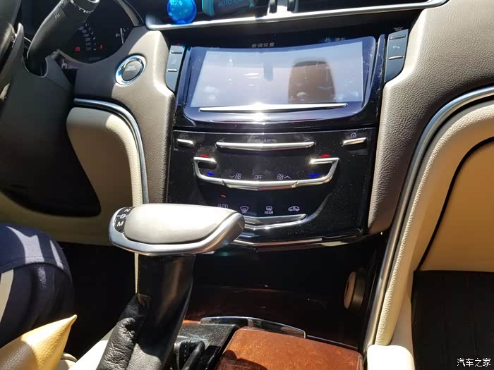

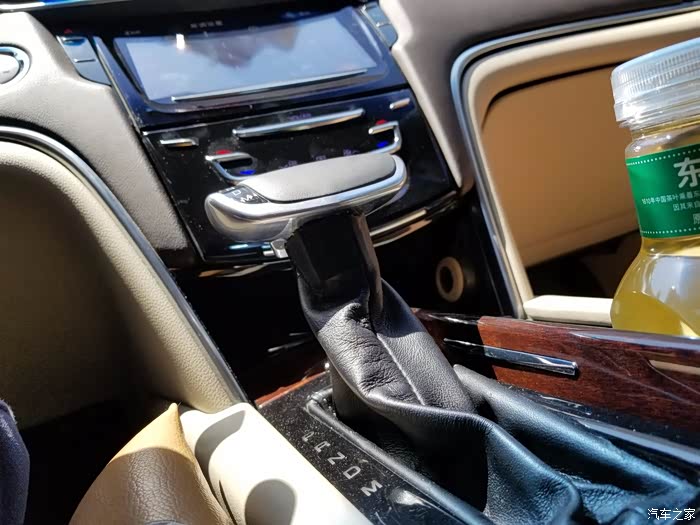

XTS一直被吐槽的就是档把,太像xx,所以换了CT6的,优点是好用,舒服,能亮灯。缺点是CT6的档位有点高,虽然不影响开启隐藏储物但是还是有点别扭。
PS:如果是要改的人,务必记得钻孔,不然档把在P档经常滑动,挂不进去P档,就很悲剧了。

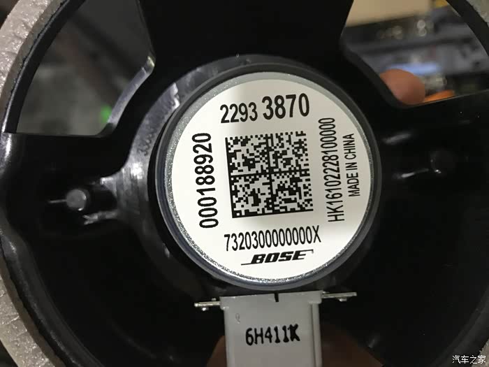

首先,高配功放实现11路输出,所以前面的高音输出,是独立声道,需要注意注意注意注意的是,原厂的Bose,高低配是有差别的,在接线时候才发现,就调了一套高配的换上,左侧是原车低配,右侧是原厂高配:
其次,增加了完整的4个Personal高音单元,以及后面缺失的两个高音单元,需要在座椅头枕两侧打孔,好在万能的tb可以买到网罩和支架。
