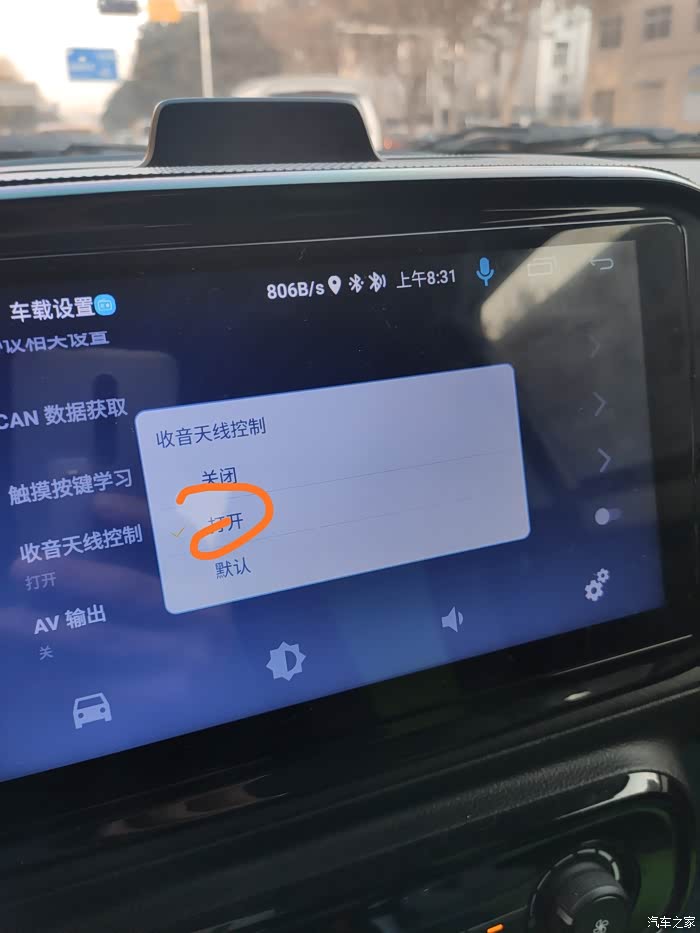

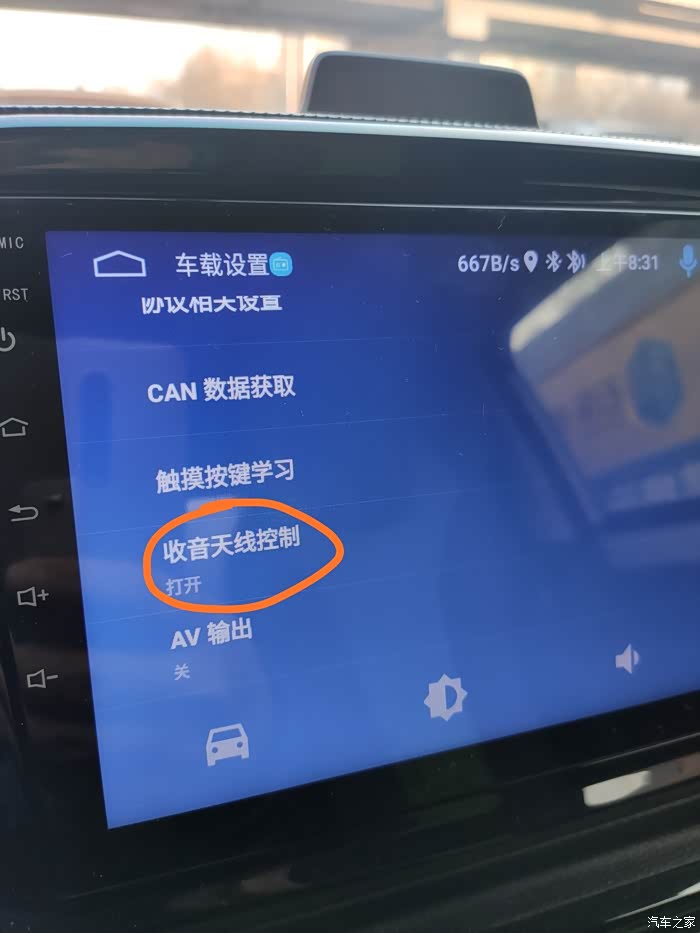

我的安卓车机接原车天线信号非常差,搜台很少,收听也是刺啦刺啦的,后来干脆拔了天线,用一根电线代替,信号还好了些,前几天翻帖子,看到有人问大屏的车机设置密码,就随手试了试,结果我的是000000,进去一看有个收音机天线选项,里面默认的是自动,把它改成打开,退出,接上原车天线,神奇的事情发生了,信号满格了。受收音信号问题困扰的也可以试试吧
