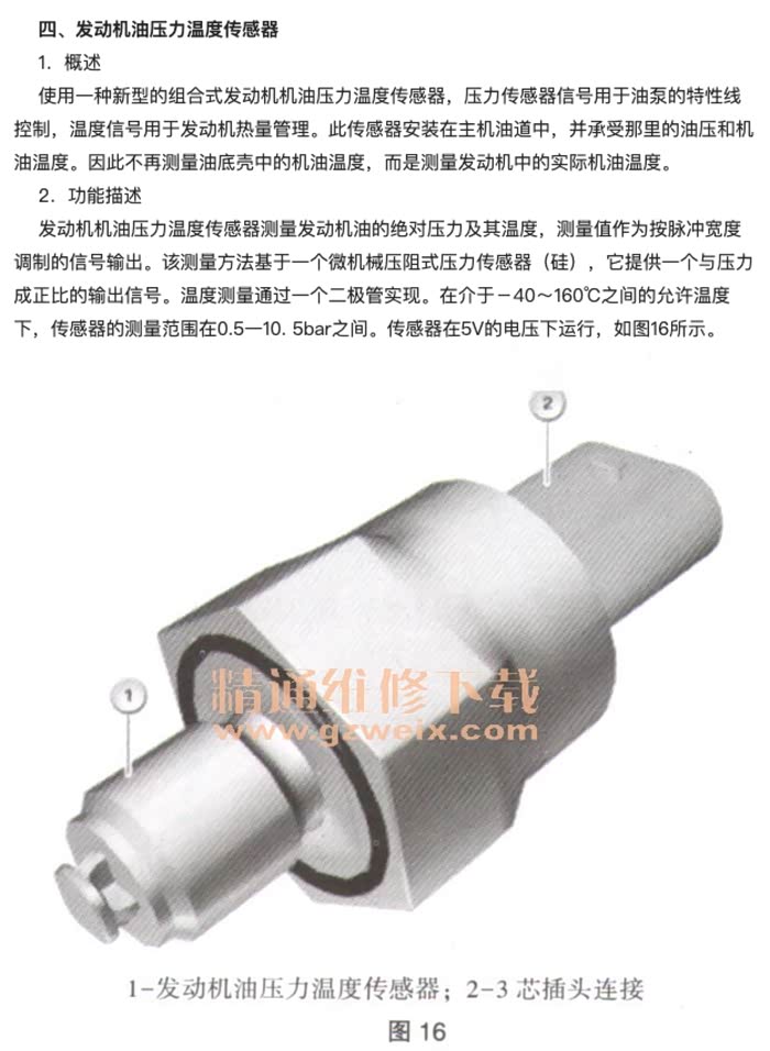

     汽车油温,只要有油温传感器、有这个数据,基本都是油底壳部位压力温度传感器的温度。没油温传感器,这个数据都不会有,也就是这车没有油温。

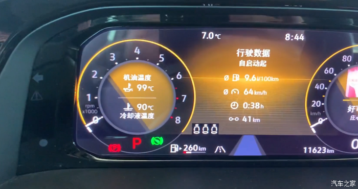

     你油温显示50度,发动机水温90度,你缸壁上的机油温度该150度还是150度,发动机油路里机油温度该90还是90。。油路里的油到哪个部位就马上被发动机温度同化了。
