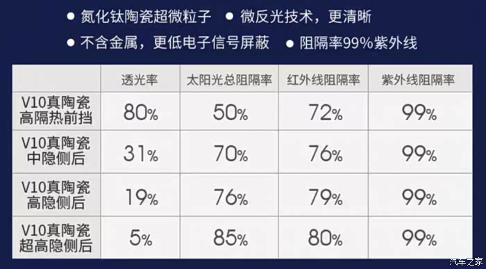

网上逛了一圈,发现隔热膜的新兴名词还真不少,量子、纳米、陶瓷、氮化钛、贵金属、微晶、磁控,云里雾里,真心看不懂,也无暇深究,干脆回归到初始的需求上来。除了关注视觉效果,即色调、质感和透光率外,直接比较隔热膜的数据指标。
膜的隔热效果,实际上,看的就是太阳光总阻隔率。太阳能(热量占比100%)=红外线(53%)+可见光(44%)+紫外线(3%)。据此,如果隔热膜透光率相同,也就是可见光总阻隔率一致的情况下,太阳能总阻隔率的主要指标,就是红外线的阻隔率。紫外线的占比极小,且阻隔率大都是99%,基本可以忽略。
侧后膜通常比较深,透光率低,容易做到太阳能的高阻隔率。而技术含量最高,产品售价最贵的则是前挡膜,需要在高透光率的条件下,做到红外线的高阻隔率,这需要特殊的技术手段,想必也是各种新名词涌现的原因。
比对了一圈,最终没有选择过去熟知的龙牌、3M、雷朋、强生、威固等传统大牌,而把目光落在了网络销售的某某品牌。按隔热膜的不同性能,全车套装售价在600~2000不等,各级别所提供的数据都较为清晰,方便自己进行量化对比。在权衡了各项指标及评论区的实景图样后,乘着平台搞活动,选择了销量和反馈都不错的V10套装。
(下图表格内的数据可供参考。文字说明内,含太阳能总阻隔率的计算式,方便车友们选膜时进行比对)

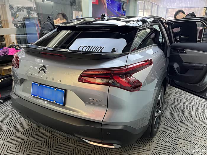

C5X的三级、四级车比较特殊,C柱三角窗及后挡都是深色隐私玻璃,单从视觉效果而言,无需贴膜。为了省下些银子,特意咨询了商家,是否可以单独卖前挡和侧窗,客服的回复是可以,但建议购买套装,全车的活动价比只买少量单品更便宜,且后挡贴膜还可以预防因爆裂造成的次生危害,提升安全性。于是决定购买全车膜的套装,避免另行折腾,最终的买入价是1458,在自己的预算之内。

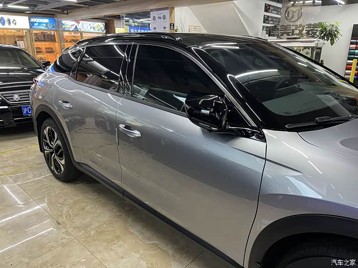

选择该系列隔热膜,除了整体红外线阻隔率较高,很重要的因素是表面无泛白或炫彩的反光,黑色的基调、深邃的质感可以与原车亮黑色窗框融为一体。

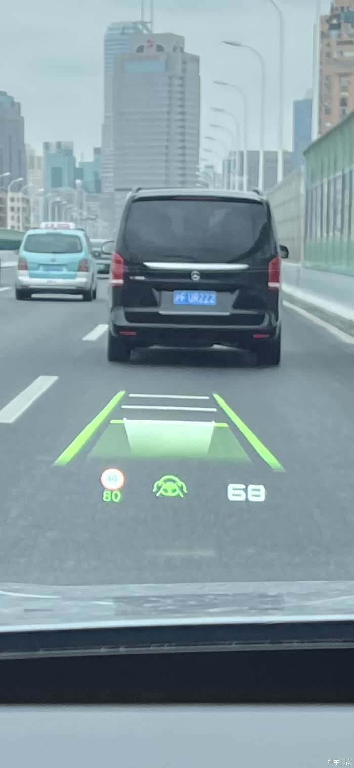

前挡膜,80%的透光率不影响前窗的视线,对外界也有一定的视线阻隔。前挡72%红外阻隔率,也应该有着不错的隔热效果,评论区看着还不错,还有待在夏季去印证。原车自带HUD,关于贴膜后的显示效果,个人很是在意,特意咨询了商家。客服告知投射效果不受影响,后来的实际感受也是如此。
高配车型,隔热膜的选择重点在于侧窗与后挡的透光率,也就是膜的深浅。
为了与C柱三角窗、后挡那近乎黑色的隐私玻璃相协调,侧窗更倾向于选择较深的高隐膜,以增强环抱型车窗的整体效果。后挡则想采用偏浅的中隐膜,尽量减少对后窗观测的不利影响。
上一辆车高六,侧窗膜透光性偏弱,在夜晚雨天无法开窗的情况下,外后视镜的可视效果极差,给倒车、停车入位造成很大困扰。所以,对于侧窗是否采用高隐膜一直很犹豫。为此,又仔细询问了客服,并同步搜寻评价中的附图和同款购买者的真实反馈,感觉该款高隐膜在暗光条件下的观测效果可以接受。最后的结果也印证了这一点,感觉现阶段的膜产品,还是有一些科技含量。此外,高配车有360全视角摄像头,也增强了对车外的感知力,便打消顾虑,按照自己的设定下单,并与客服沟通好侧窗、后挡膜的深浅区别。

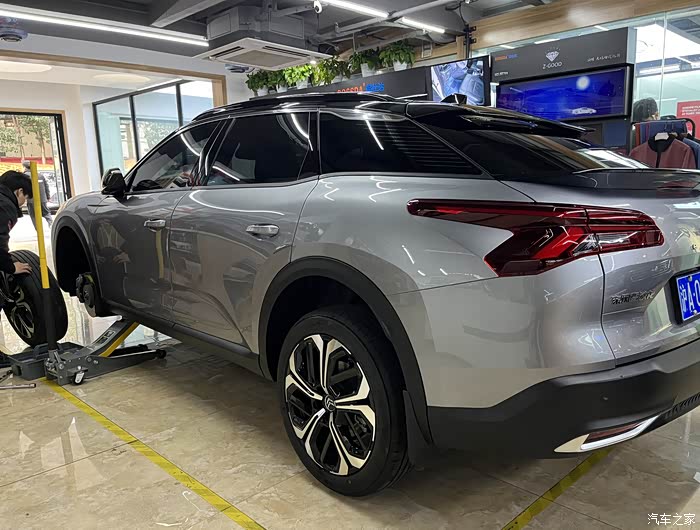

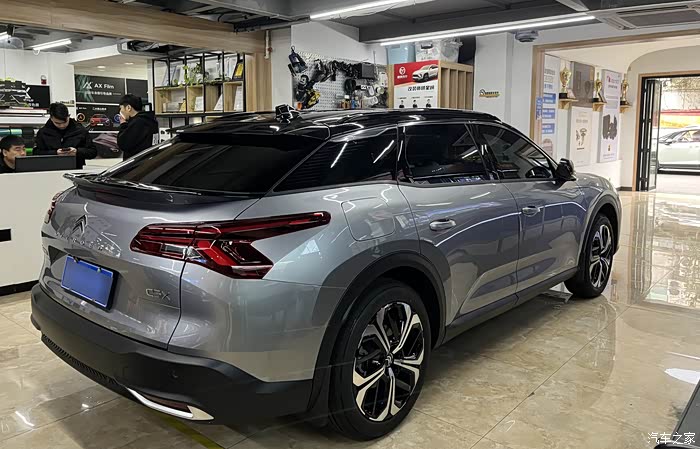

到店后才发现,这里的环境很好,有独立的休息室,整体格调舒雅。除了隔热膜、改色膜、车衣的服务,还有汽车音响、隔音、全景影像等安装服务。除了不修车,感觉这里常用的舒适性改装都有。

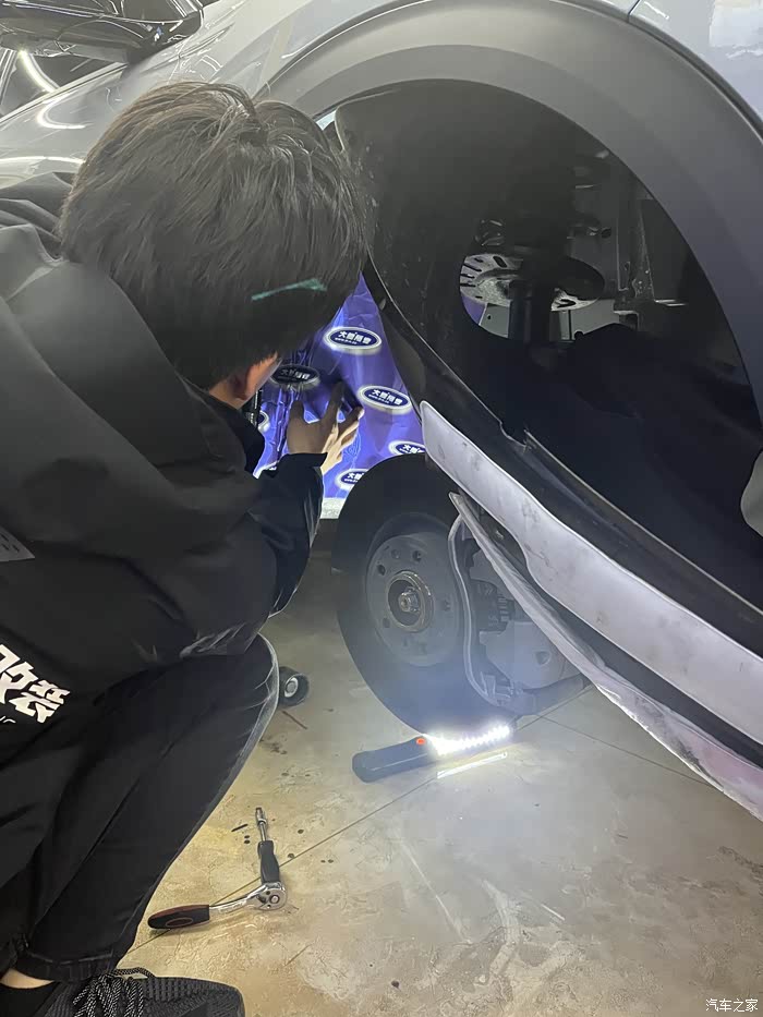

不多时,有技师问我是否需要全车精洗一下,可以避免车缝中的杂质和车内的扬尘影响贴膜品质。开始觉得是不是贴膜店的常规套路,询问后得知清洗的价格是68,再回头看看那辆提车后未曾洗过的脏车,便答应了。

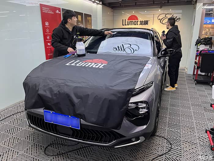

不愧是专业的贴膜店,师傅们的手法、贴膜工具,还有预打版、烘烤热弯的贴膜流程都很专业,看着都舒服。早上9点到店,临近中午才基本结束。
鉴于店里的环境较好,除了在手机上看车圈逛论坛,便四下里走动观望。除了在老板的茶室试听了不同价位音响的套装组合,还发现有品牌的隔音套餐可供选择,一不小心就多花费了2999,做了四轮隔音。套餐里除了止震板、隔音棉,还含有一盒低频王,对平衡高、中、低音频有一定效果。
由于多出了四轮隔音,计划中的一上午,变成了一天。下午喝了一杯老板手工制作的拿铁,听着音乐聊了许久。完工后,回到公司已是下班的时间。回想起来,店老板确实聪明,借安装服务,引入新的客户,用舒适的休息环境,以及类型丰富、摆放有序的汽车改装展品,在无形中撩拨起客户潜在的消费欲望,无需刻意的推销。在贴完膜的几天后,老板还发来信息,做了回访,整个消费过程令人愉悦。

刚贴完膜,发现前挡的底部边缘有些水纹,边缘局部泛白,心里有些不爽,找来技师询问。技师解释道,由于前挡内侧底部空间狭小,无法用工具严密刮平,只要膜内没有气泡和杂质,过几天会自然消失,建议我多晒太阳。之后,带着疑惑每天观察。第二天一早,底边小块泛白区域便已消失,第四天,下部水纹彻底消失。连续多天的阴雨,等不到太阳,膜干的有点慢。

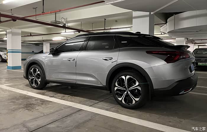

最终的视觉效果,个人非常满意,之前的各种顾虑也一一消除。HUD投影未受影响,晚间高隐膜的可视效果也很不错,私密性显著增强。C5X的环抱式车窗更显整体,一下精神了许多,超过了预期。

1,前挡贴膜,是否会影响原车抬头显示器HUD的投射效果?
答:优质的前挡膜,不影响HUD的显示。但不排除采用特殊隔热涂层工艺的高价膜出现重影,具体需要咨询商家。
