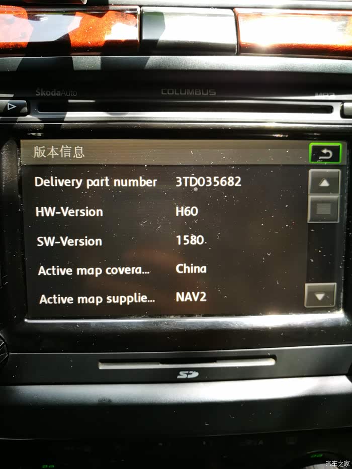

原厂rns510导航,5053数据线,斯柯达1580固件升级光盘,8362地图光盘,刷隐藏功能软件包(这次没用上,有空了再研究刷隐藏功能)。

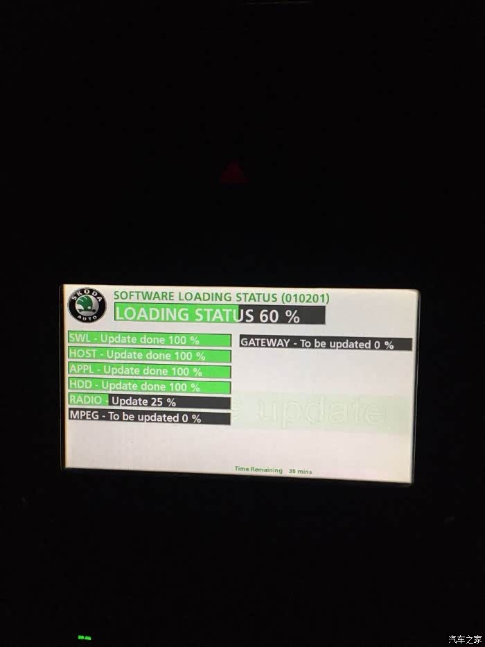

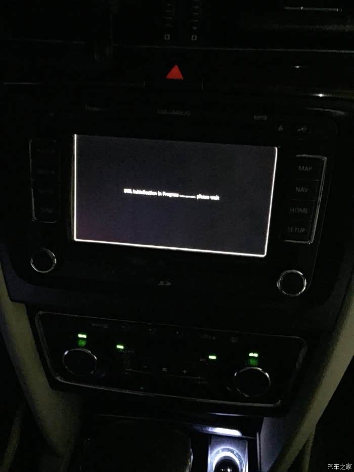

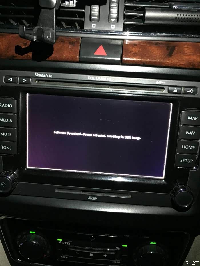

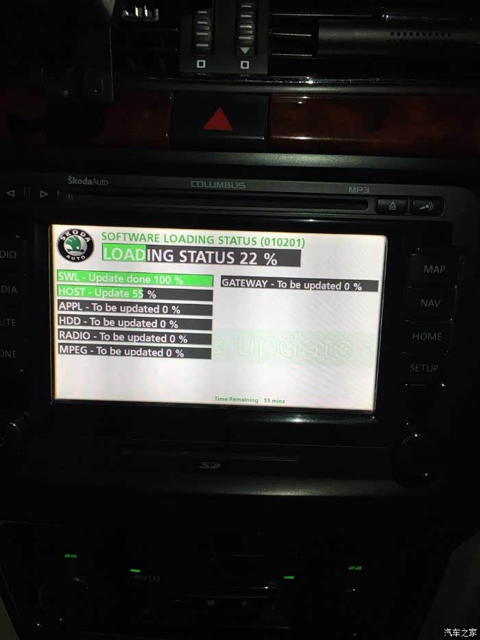

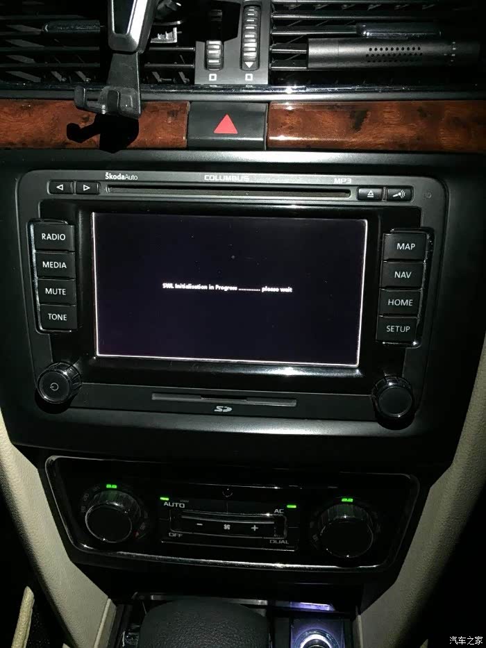

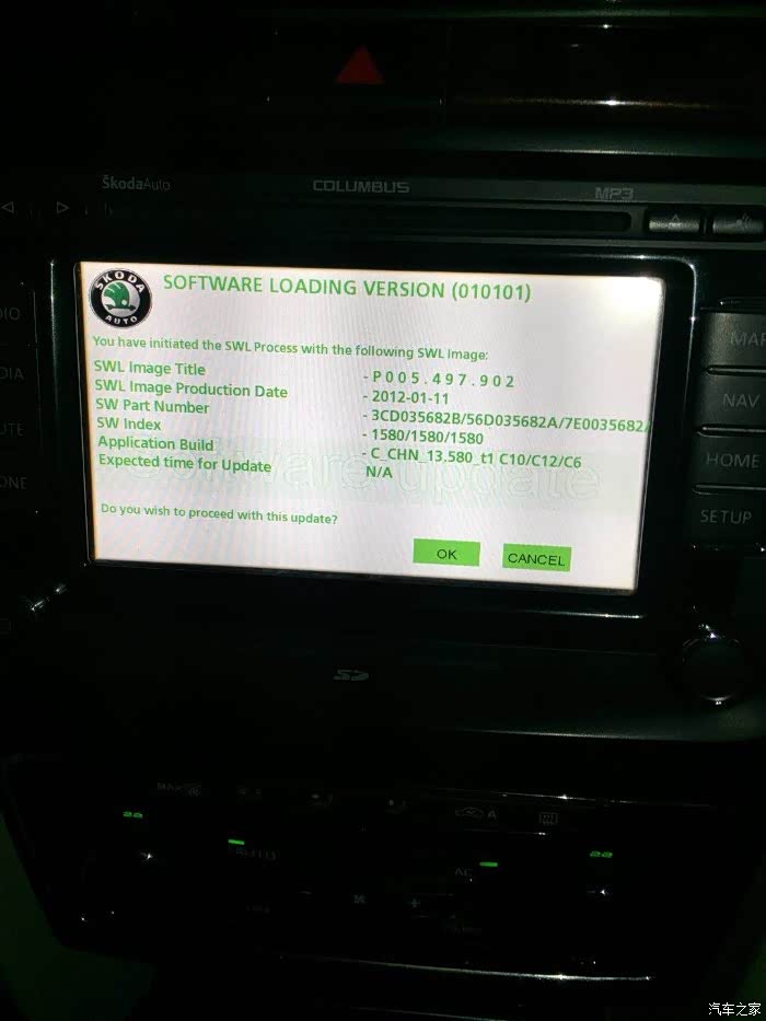

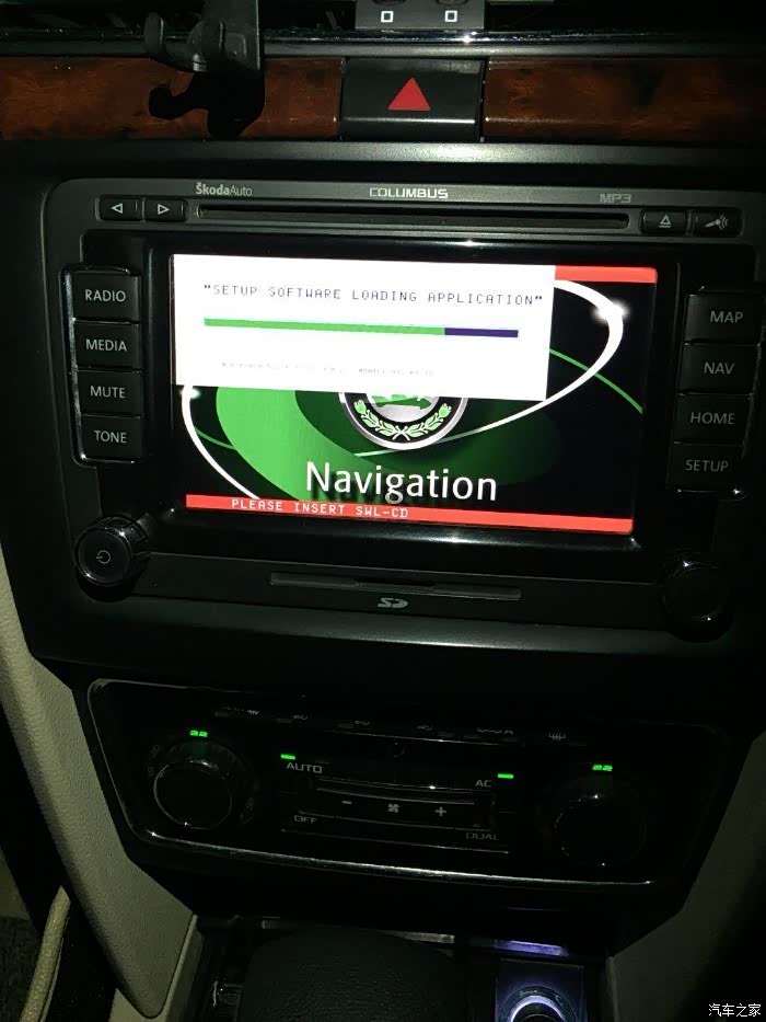

1.打开RNS510 电源,等有音乐或收音机声音时,按下光盘口右边两个键(退盘键+话筒键也叫魔语键+SETUP 键),(方法:先用二个手指按下退盘键加上话筒键,再用一个手指按下右下角的SETUP 键),三个按键一起按下一次后,RNS510 屏幕会黑屏重启;
2.RNS510 黑屏后,有大众地球标出现时,将 固件升级光盘插入机器光盘口中;

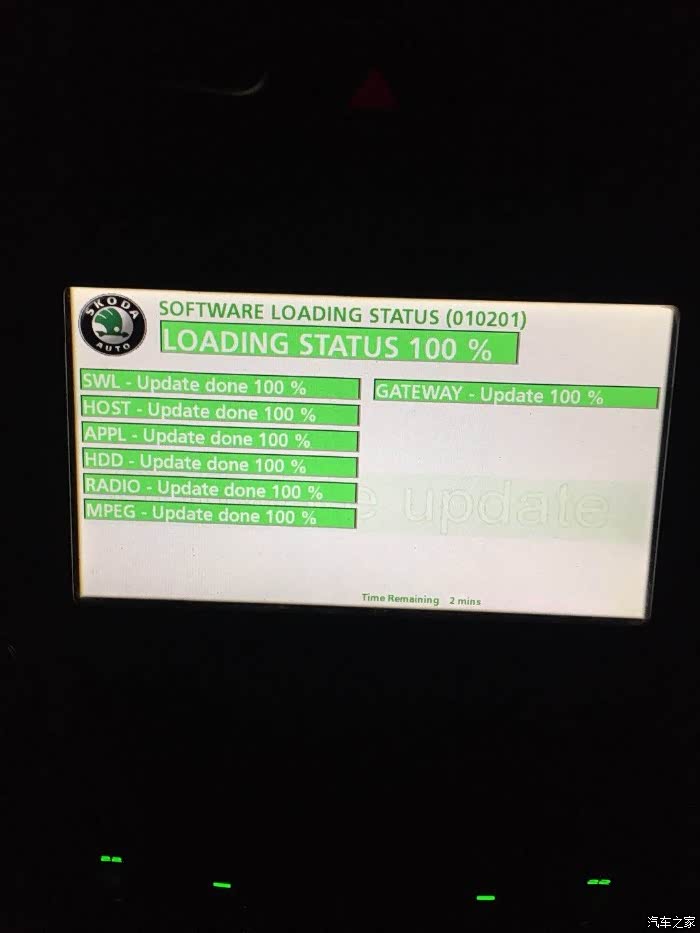

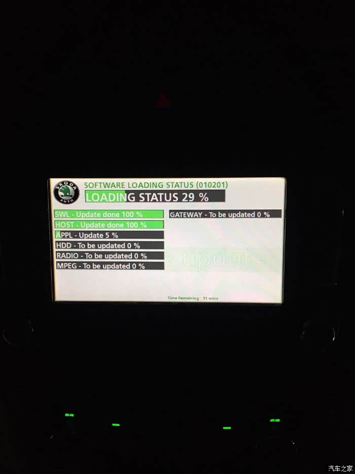

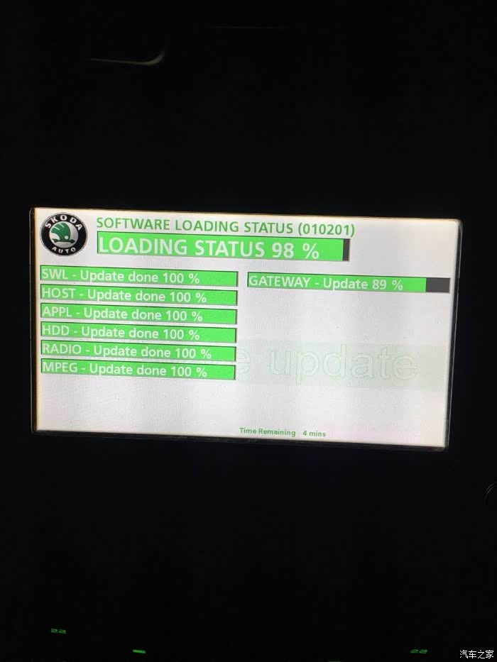

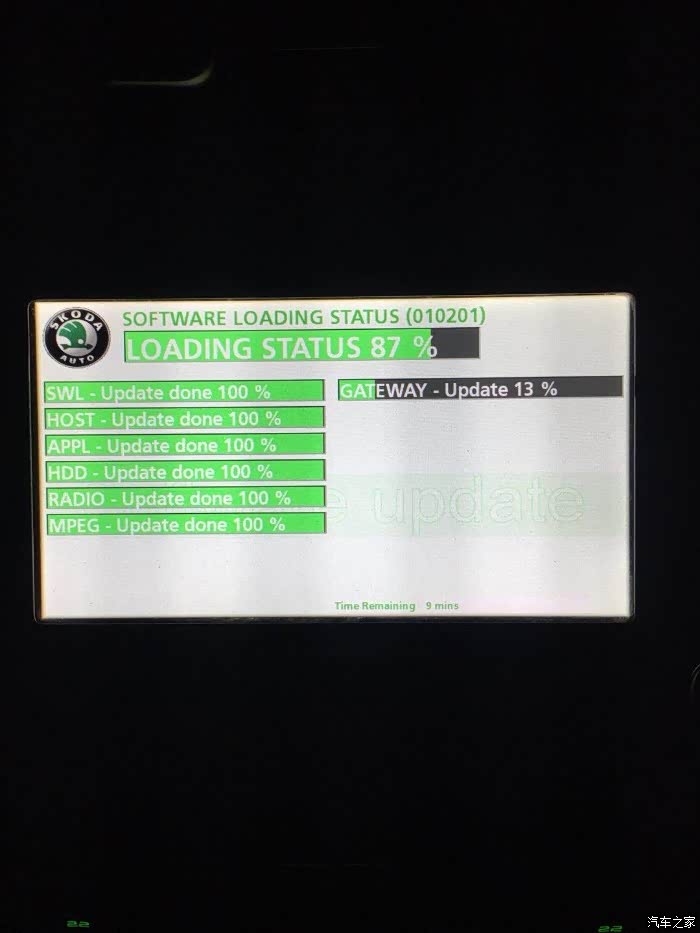

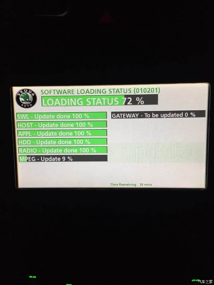

3.刚插入光盘显示一会后会黑屏请一定要多等待,这是关键。一直会有光驱工作的声音,接着屏幕会显示OK,点击OK,继续后不要再按动车上的其它按钮,只需要继续等待,完成后会自动弹出光盘,直到出现SWL SUCCESS 浅绿色按钮并点击升级完成,(过程中有进度条显示)屏幕右下角有剩余时间显示。(升级过程中最慢的是HOST 和MPEG 两个,其中MPEG 约占整个升级过程中最长时间约20分钟,长时间进度条不动也别有任何操作,所以等待是最重要的。)不说了,上图:

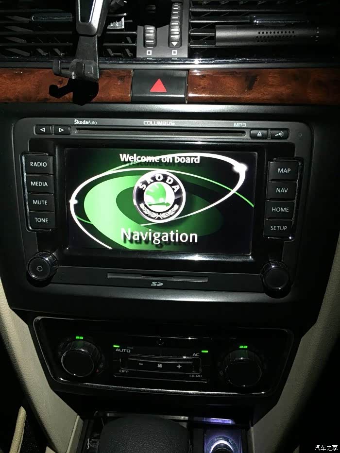

4.取出光盘,点击SWL SUCCESS 浅绿色按钮,屏幕会自动黑屏。只需要过大约10 秒左右点开rns510 的开机电源(屏幕左下角旋钮按一下)即可。至此固件升级成功。
5.可以拔出5053线和关闭电脑了。(用总用时1小时)

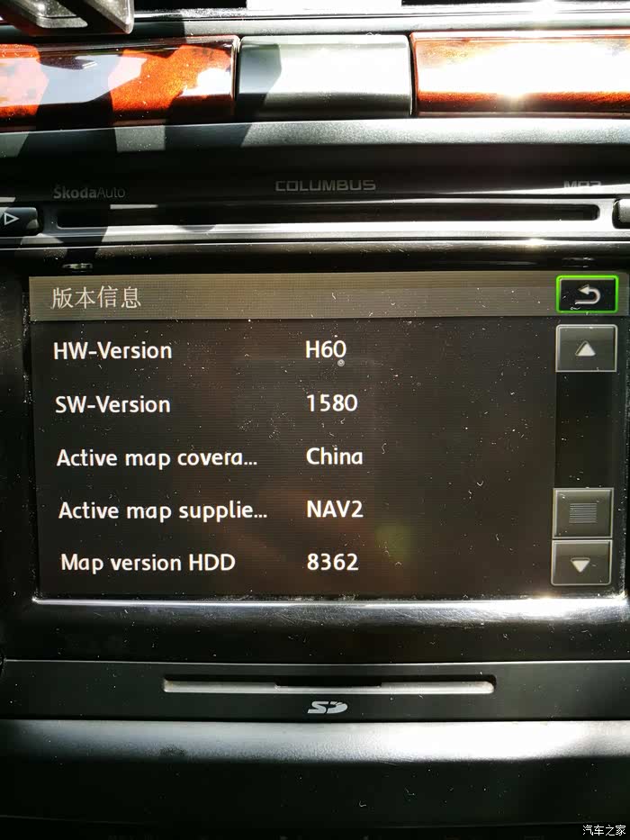

很简单,只需把光盘插入即可,导航会自动下载,同样是漫长的等待,大概1小时。(若不放心电瓶,可点火,另外,要查看进度可按退盘键,会弹出提示及进度条,点击取消或完成后提示我即可)
会多出traffic选项,但支持此功能的城市不多
至此,升级完成,希望对同是小白的昊友有所帮助,下次会分享刷隐藏的经验,以及换17轮毂和换正时系统等。
