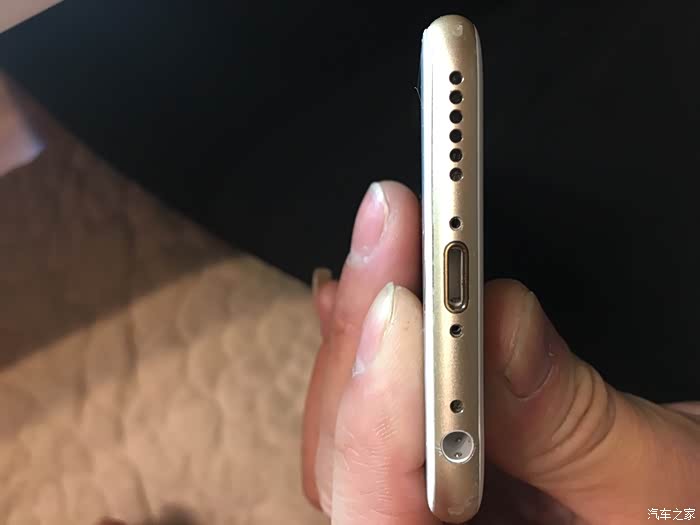

说到iphone的尾插,上面集成的东西还是挺多的,貌似出问题的朋友也是挺多的,上面集成了耳机孔、送话器(话筒)、数据口、喇叭、天线。我曾经换过一次iphone5s的尾插,当时因为充电经常接触不良,还以为是手机的数据线的问题呢,可是媳妇的手机用了就没问题,最后确定是尾插的问题。
近期,媳妇的手机通话的时候 对方总是听不清声音,起初以为是网络问题呢,但是天天是这样,突然间我想到了应该是尾插的事儿,于是乎在网上买了个尾插排线,和老婆一起配合安装的,先看看什么样的
今天要换的主角

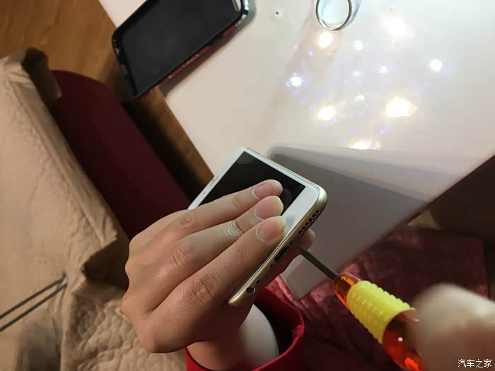

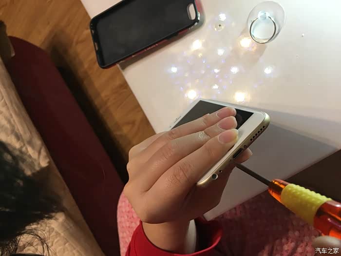

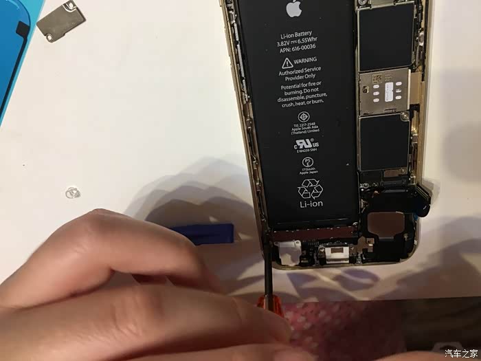

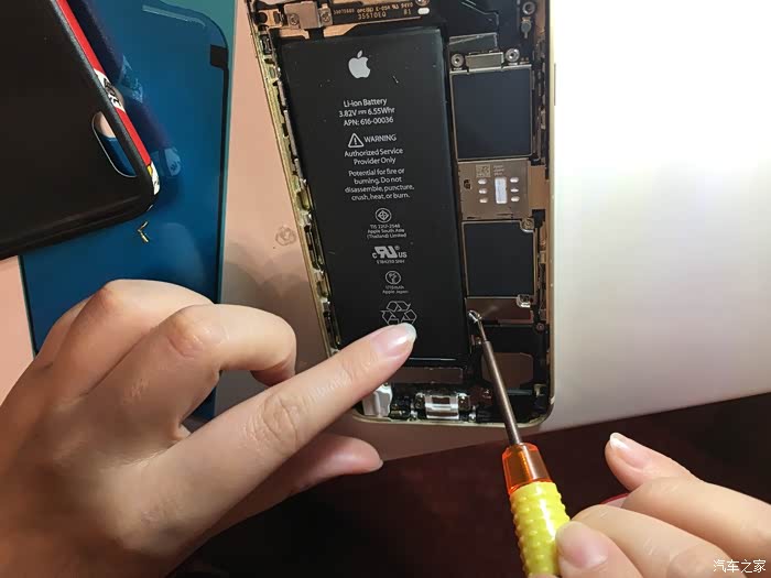

先把数据插口左右两边的螺丝拧下来

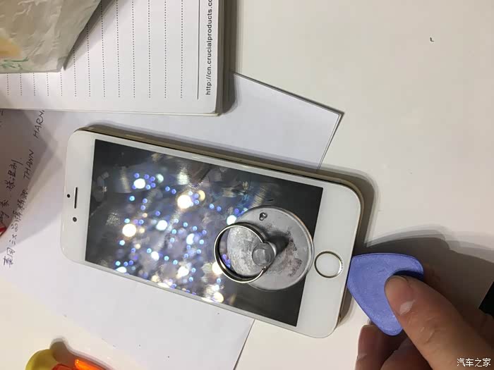

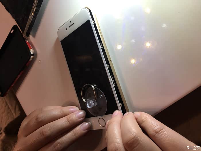

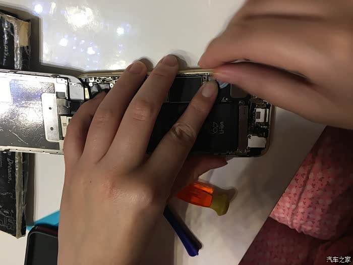

用吸盘吸住屏幕,轻轻拉着,同时用拨片一点点撬开屏幕与主机间的卡扣
这里需要注意一下,这个6S不需要太注意,我当时的5S的HOME键和主板之间有连接线,如果只用吸盘拉开屏幕,在屏幕脱开的瞬间力量收不住连接线就会被拉断,我的5S就悲剧了,所以一定要用拨片撬!!

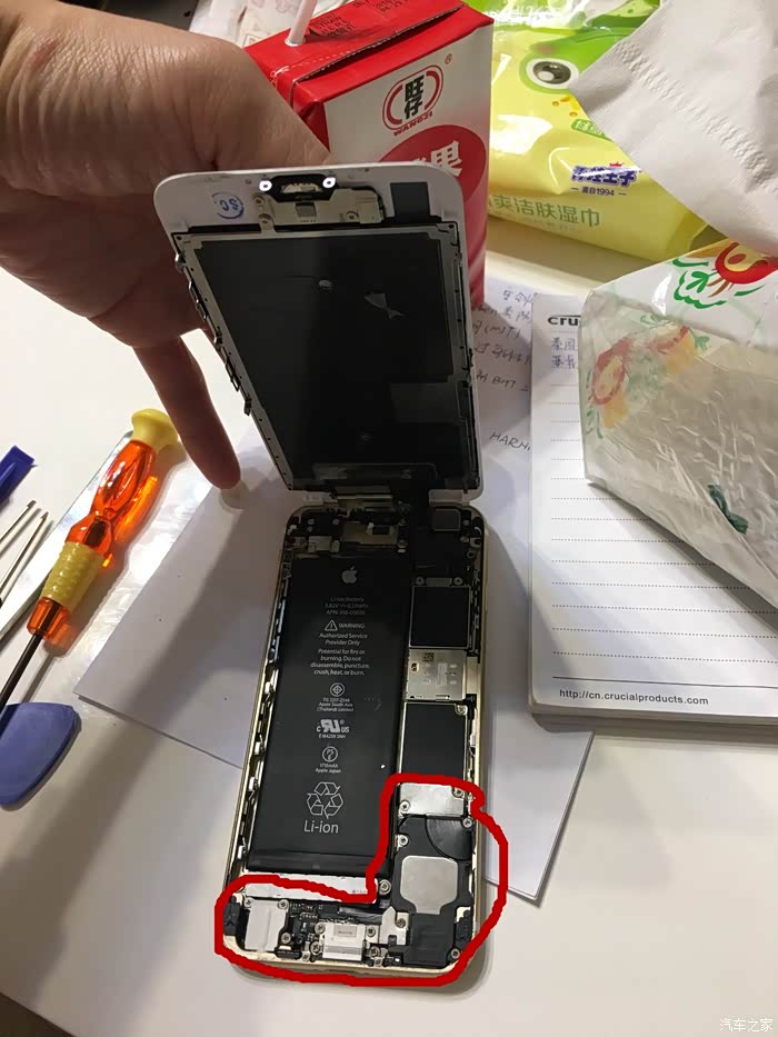

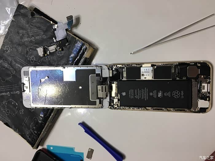

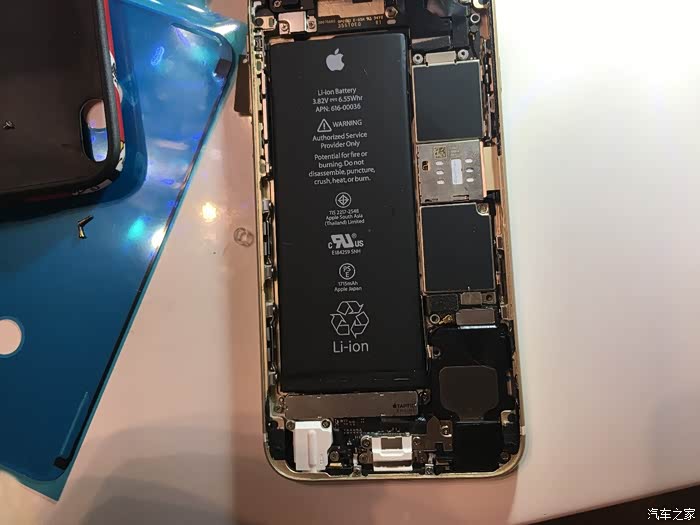

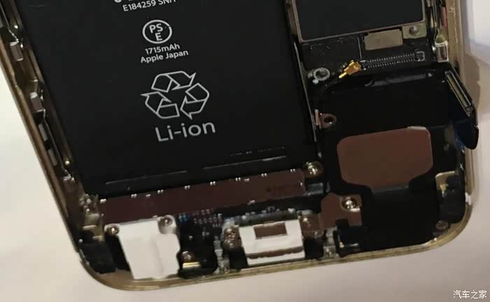

拆开后发现6S的HOME键连接线不是从这里连在主板上的

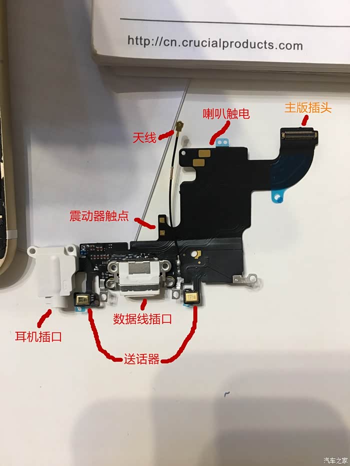

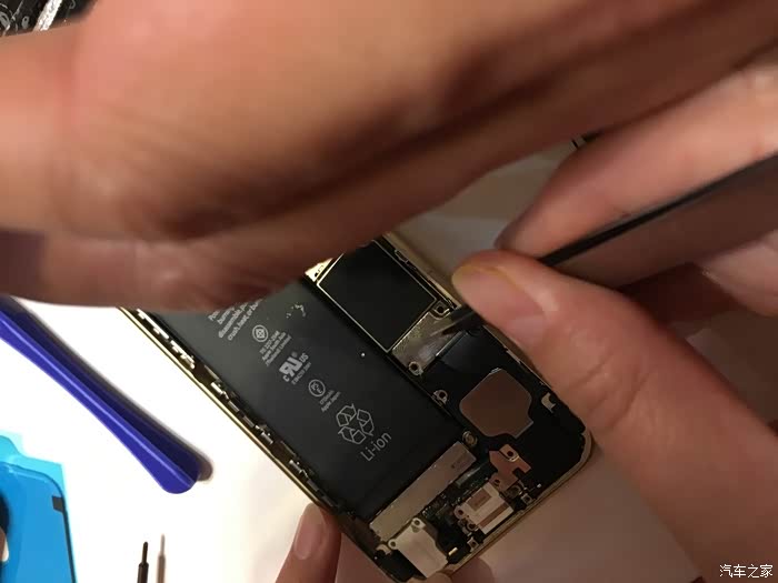

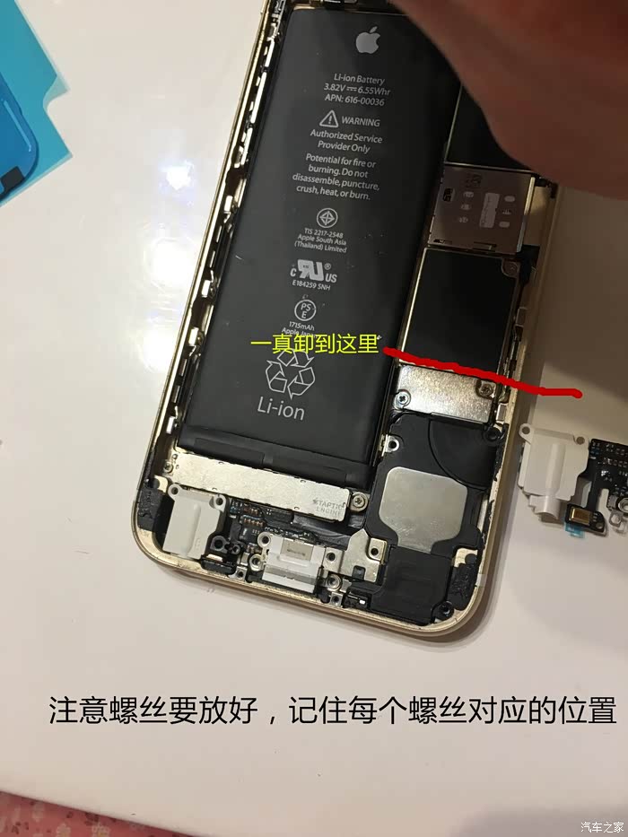

画红线的区域就是要替换掉的尾插排线

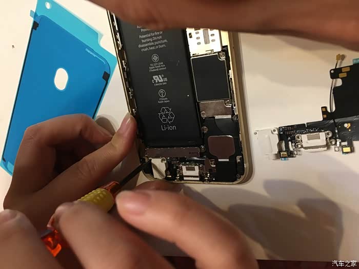

下面开始卸螺丝

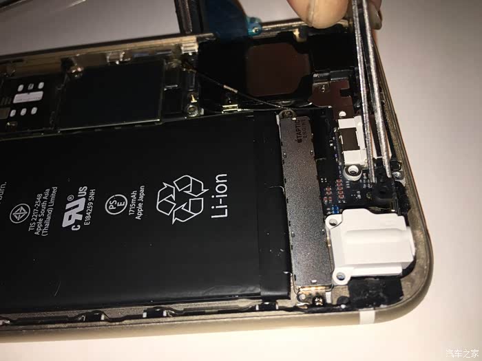

用镊子拿掉这个金属压板

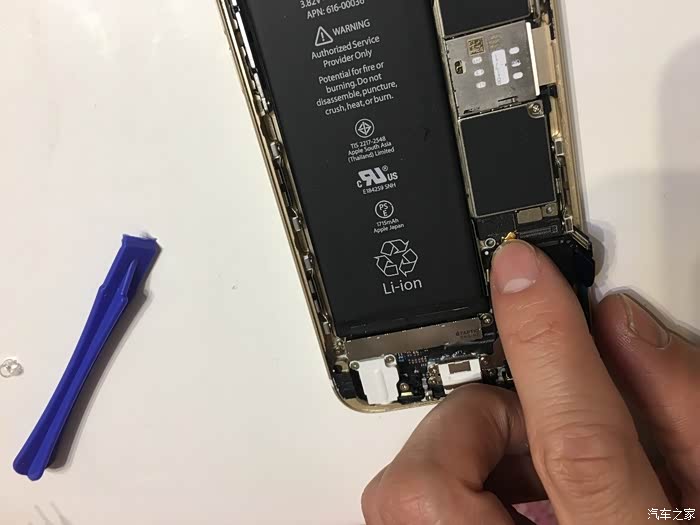

把天线拔下来
拔下与主板的连接插头

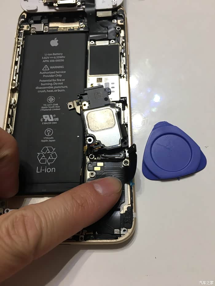

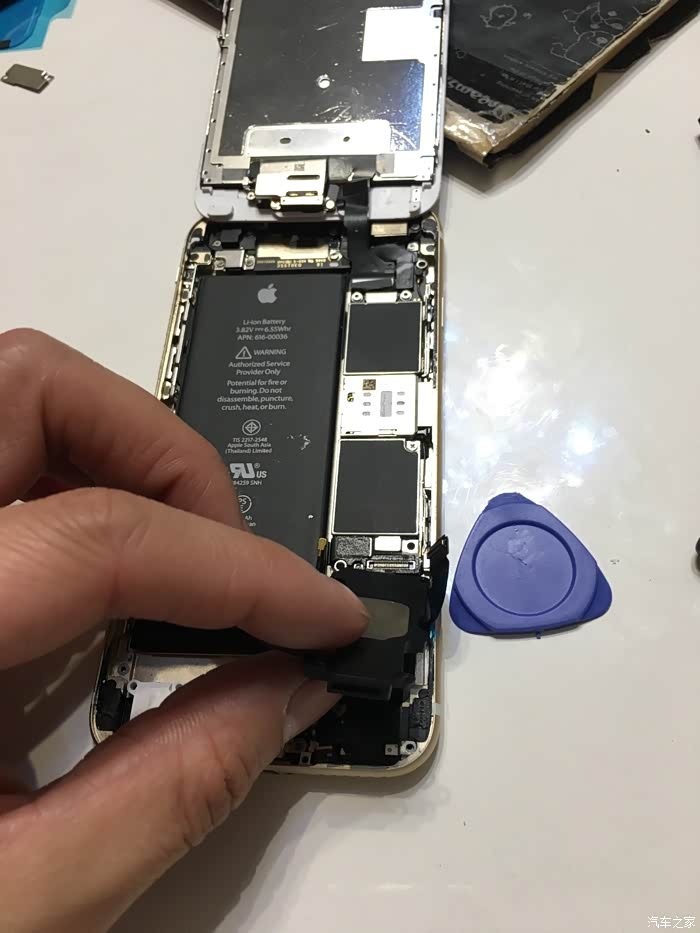

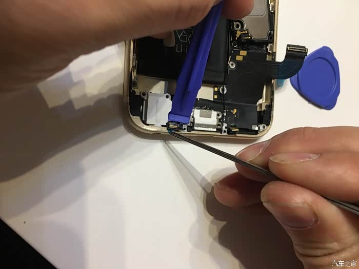

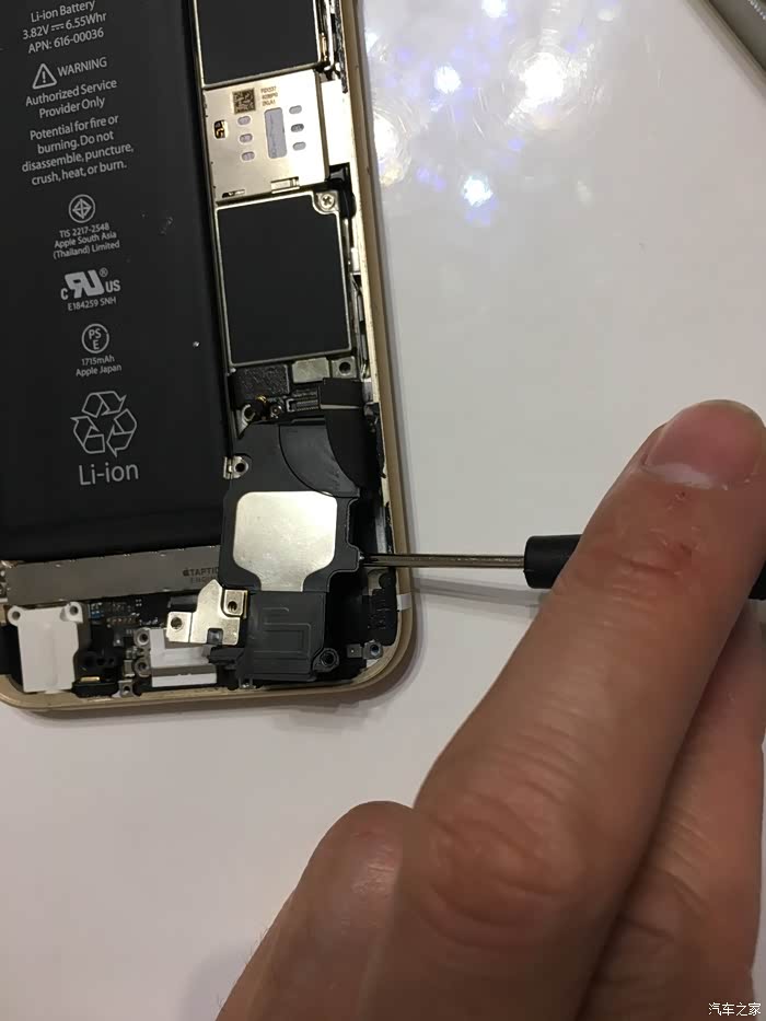

把喇叭撬下来

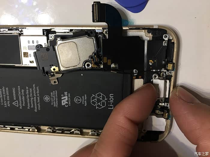

撬下来之后看喇叭后面可以看到喇叭的两个触点,与排线上的触点对应

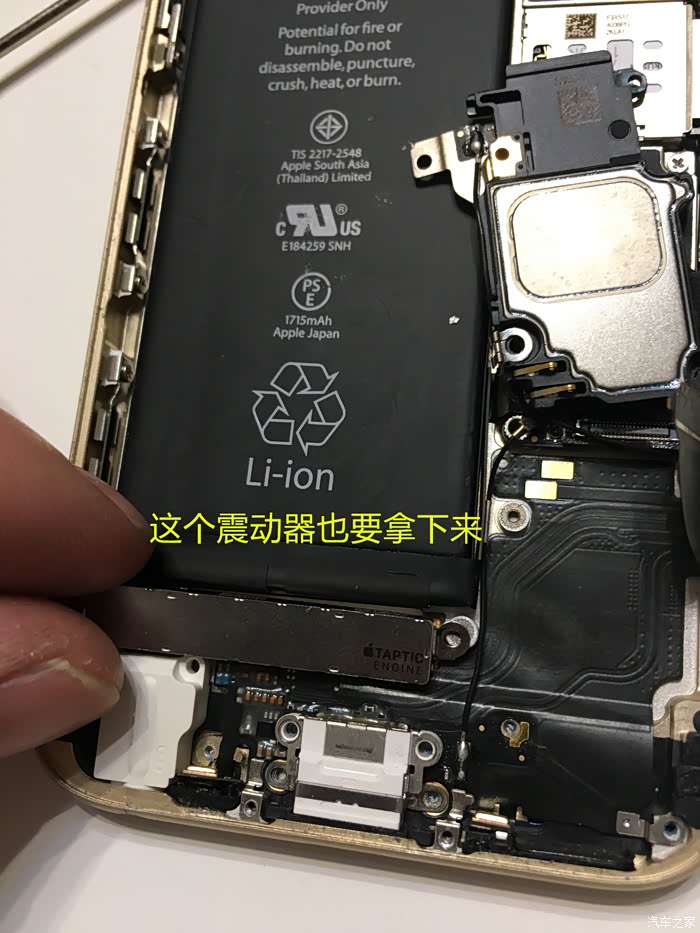

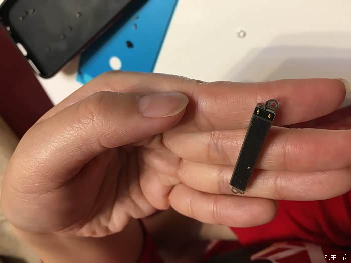

震动器后面的触点,也是与排线上的触点对应
接下来就可以放心大胆地把排线撬下来了
新旧对比一下,有蓝色膜的地方都是双面胶

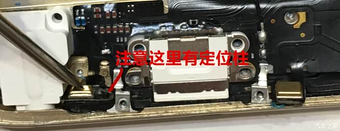

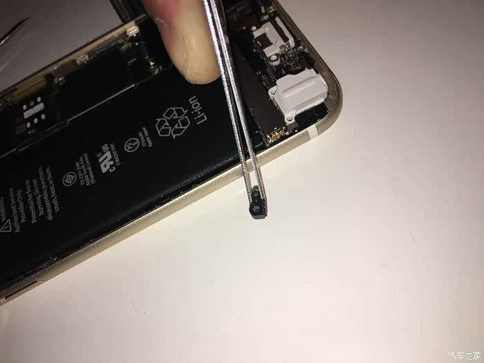

接掉送话器后面的蓝色膜,并把送话器固定到位,左右两个送话器是有定位头的,装的时候注意
右面的也是一样,我就不上照片了

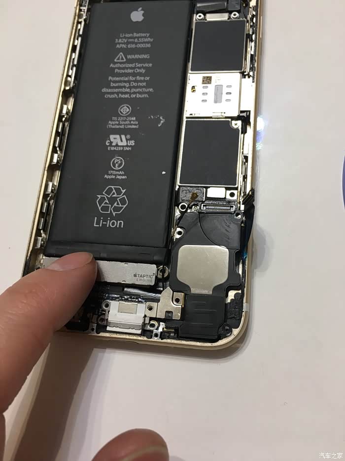

放回喇叭
放回震动器并拧上螺丝

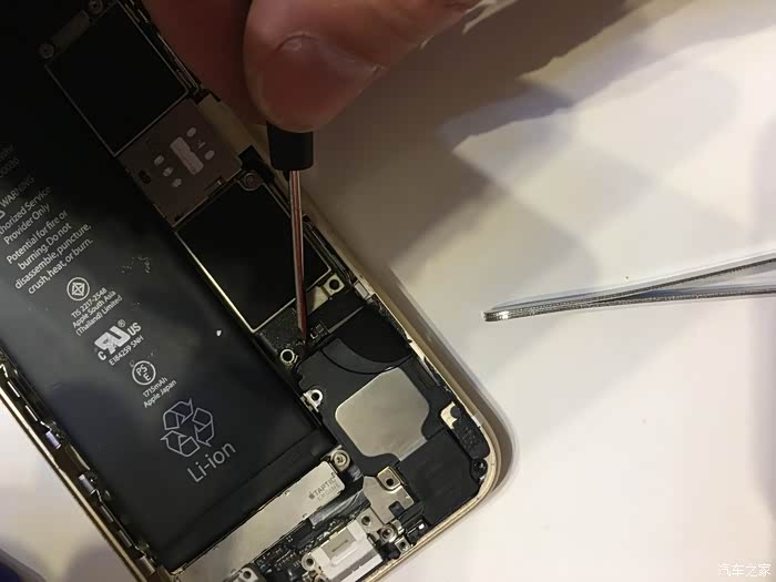

同时上好这个螺丝
把这些螺丝都上好

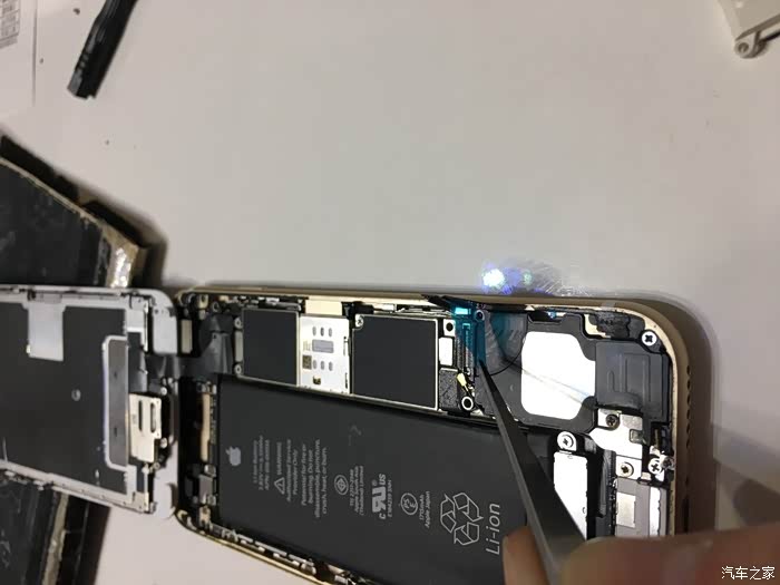

天线插回去,插到位的时候会听到清脆的声音
把这个蓝色膜接下来
折过来粘上同时把插头插上

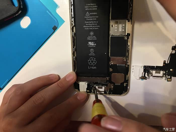

最后就是把金属压板压上并拧好螺丝
盖上屏幕并压紧
最后把这里的两个螺丝拧好
