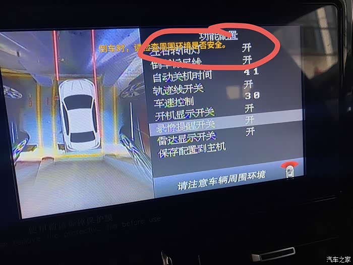

相信很多车友,在使用雷凌这款360全景影像会遇到这种情况:打左右转向灯,不能显示画面
通过360的调试,遥控器在功能里面设置了“左右转向灯”功能,还是不行
明明开了左右转向灯的显示功能,但是屏幕不显示
其实问题出在了360的按键开关那里,按键开关隐藏了一个便捷功能,“显示/屏蔽左右转向画面”
长按按钮5秒以上可以解决,希望视频能帮到大家

我想关掉,用遥控怎么设置都不行,等下我试试长按

已解决!!!我还以为是哪个插头松了
