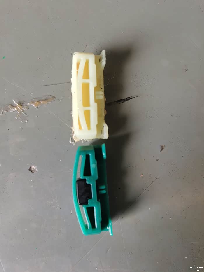

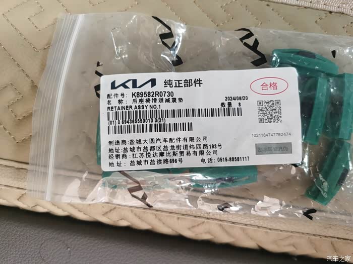

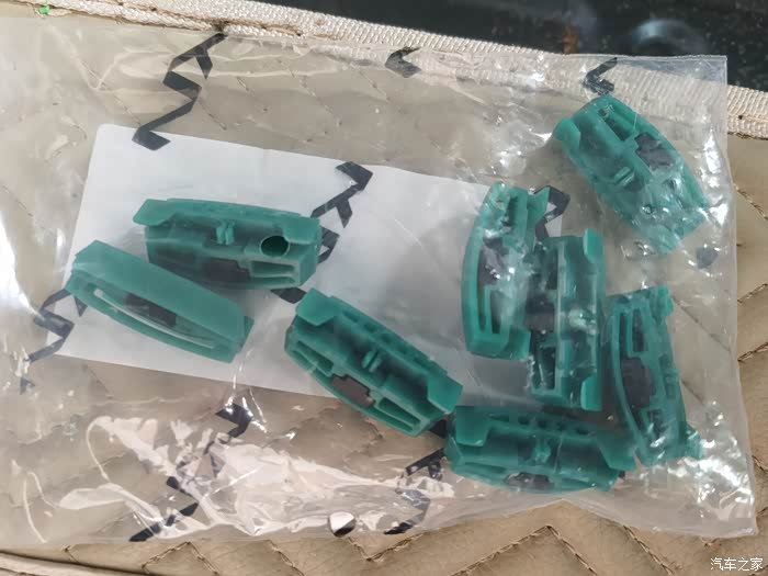

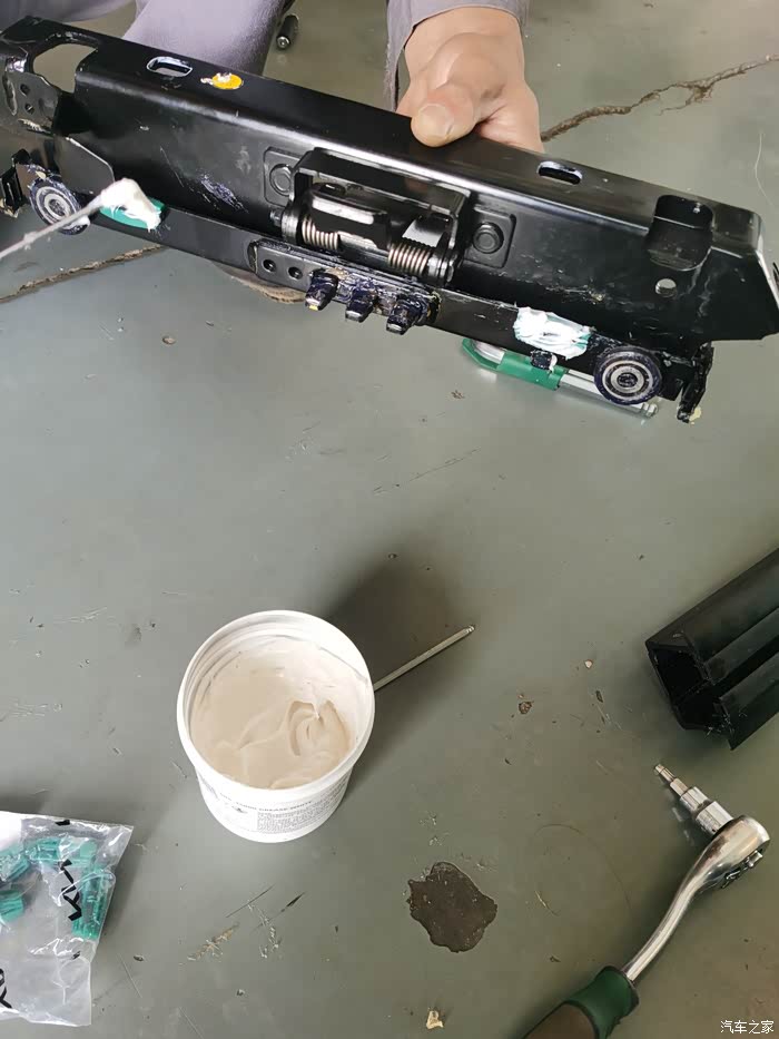

起亚嘉华二排座椅异响有段时间,自己找了人不方便确定,今天开车去店里,跟师傅一起,完美搞定。不用换件,简单固定就行。
