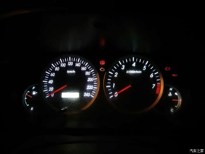

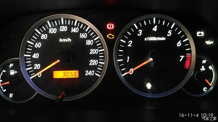

原车的实在不用说了,难看要死,而且要开示宽灯后才会亮,现在改一下,改成不用开大灯也会亮。只要在另一个表飞一条匙胆通电的线过来,飞线是车友帮忙的,很简单

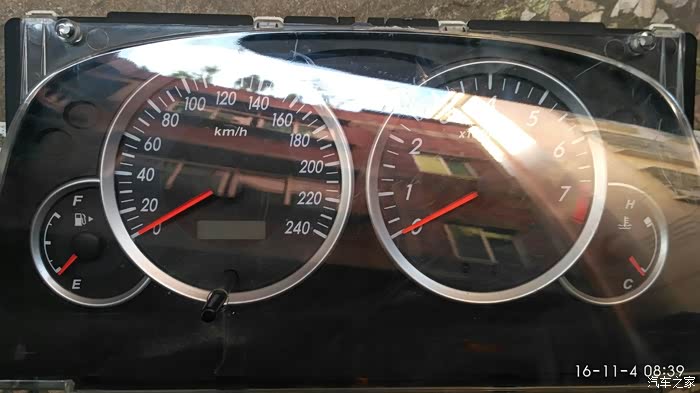

从车上拆下来,准备好工具有夹子,电烙铁30瓦,焊线,螺丝刀,1210贴片LED灯20片。

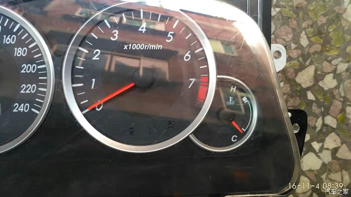

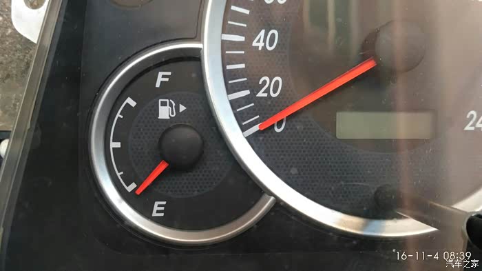

开工前拍好照片,方便对照
右边也拍一下

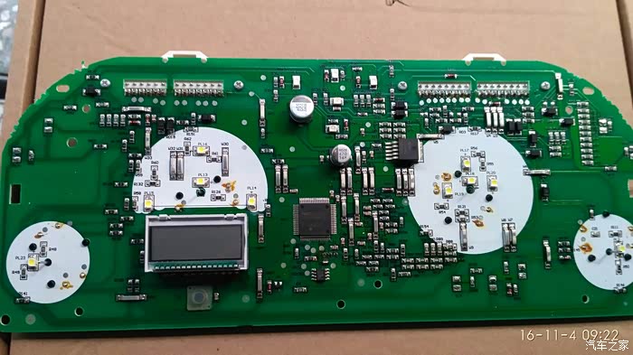

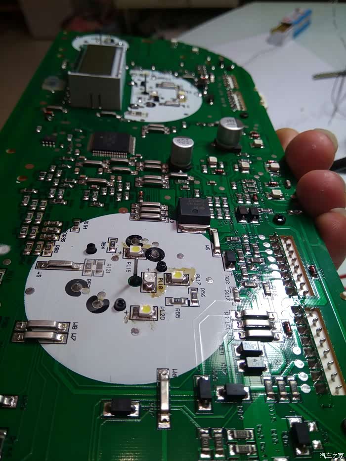

打开后壳,用夹子和电烙铁把原来的小红灯焊下来,接上在某宝买的白灯

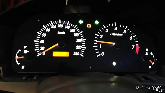

全部都接好先另合上盖,先通电试试有没有没亮的,嗯,都亮起来了,好样

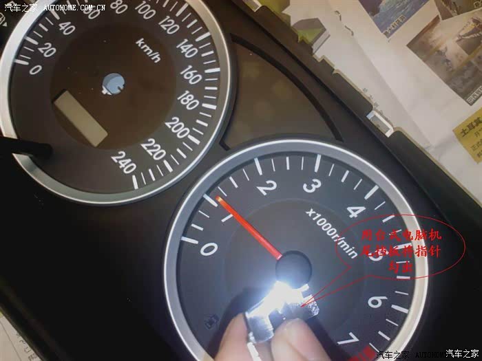

再打着车子,试一下仪表盘的针是否正常,这点我把针试过几次,也就是参照上面的图的位置,因为要拆指针才可以拆出上面的电路板

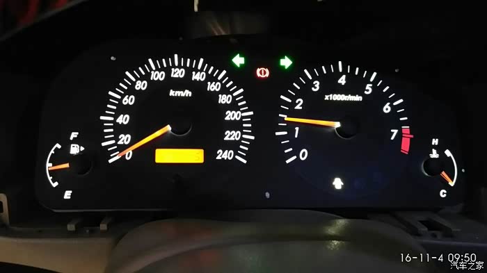

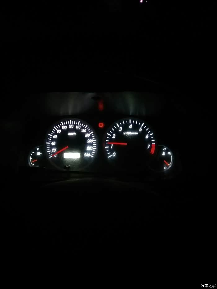

把仪表盘装回在原车位置,
完成作业,森雅已经是老车了,换个灯换个好心情。希望版主射精贴,其它车友参考一下
