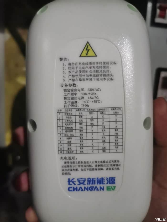

已知铜的导线在1平方线每米电阻率0.0175Ω/m。根据导线电阻公式R=ρ×L/S(L=导线长度,单位:米,S=导线截面,单位:m㎡)。计算出30米线缆电阻为0.0174x30/2.5=0.2088Ω,因为这30米线是一火一零回路,实际是60米线,所以还要x2,实际电阻为0.4176Ω。假设线前端电压为220v,正常220v电压奔奔充电功率约3350w 电流15.23a(实测)。

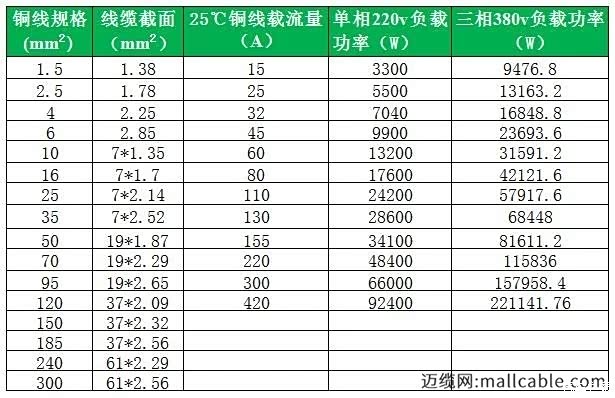

给大家做个参考和建议
慢充3.3kw
20米内2.5平方
30米以上4平方
100米以上6平方
慢充7kw
10米 4平方
20米以上6平方
100米以上10平方
以上按多芯电缆国标线,只要使用环境散热不特别差均可长时间使用,如果是单条明铺负载可以更大,当然买大一点压降和线损发热更少用起来更安心也是真的,加上市场各种虚标线。
