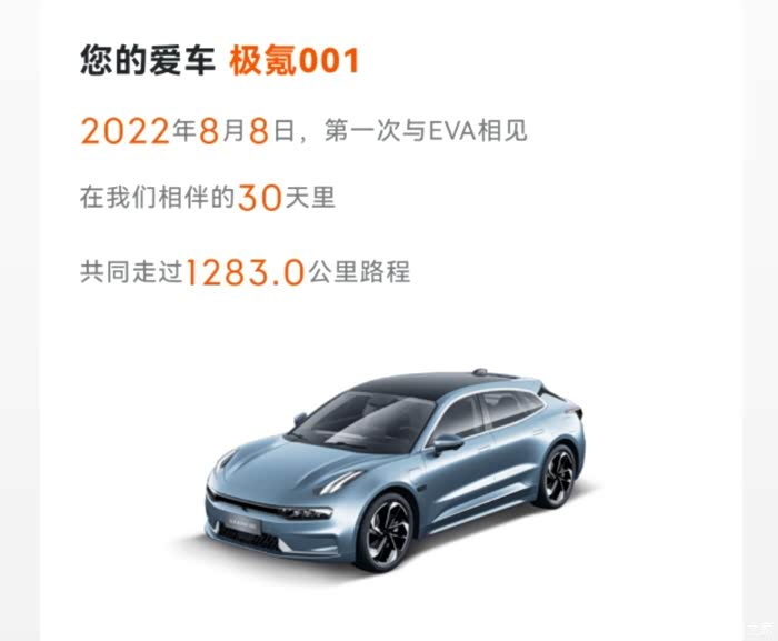

       在跑了1200多公里以后发现了两个问题,一个是acc加lcc全速域主动巡航控制总是主动开启,开车总是有“抢方向盘”的情况,我之前是按照车友教的先关闭车道保持功能,再移动座椅,最后点保存,不过一两天就又自动打开了。另一个是我发现在车机环境下,比如听歌、看剧的时候用微信发语音没问题,听语音只有切出来点蓝牙模式才能听到微信语音,有点麻烦。 联系了极氪橙售后,对接了哈尔滨的极氪维修大神,得到的回应是有时间就来吧,帮你研究解决,等我找时间过去,哈哈开启了我的w86第一次极氪售后服务。

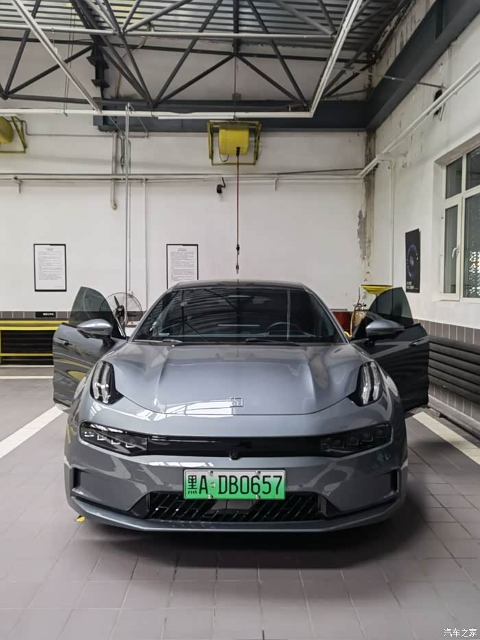

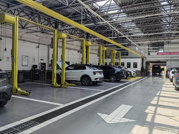

       哈尔滨维修站是领克4s店,都说领克和极氪是一家,到4s店一看,全是领克,只有一两辆极氪001听说是要换8155芯片在等数据的。
     哈哈,咱有8155就不用拆了,感谢极氪。

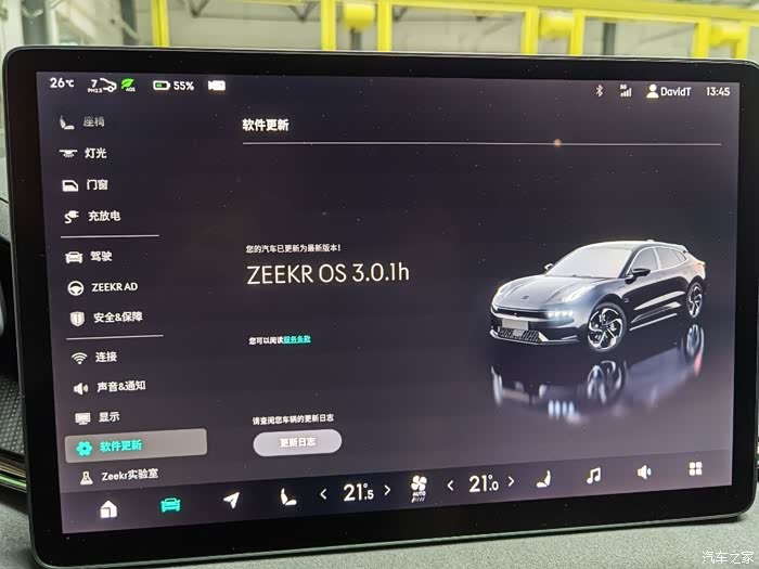

经过聊天哈尔滨的维修大神叫高龙,从极氪001还没发行就在这个店了,而且最好的消息是极氪处3.0.1h版本了,可以现在升级,从我这个版本升级大约40分钟。

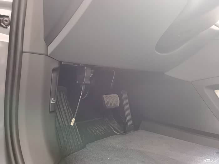

      感觉电动车就是个主机,维修师傅用笔记本连otd接口直接就能升级。
      ps:在这里有个小注意事项,车在升级过程中车窗是不能自动下降缩回的,直接关着门容易造成车窗损伤。

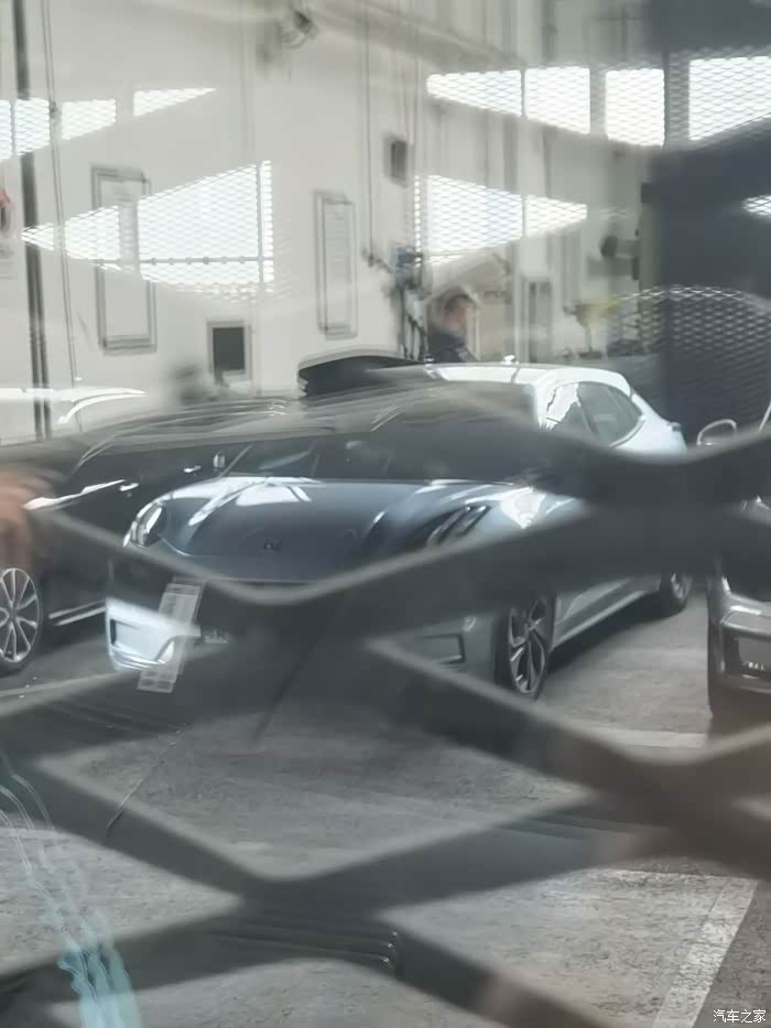

     中间过程我完全不用参与,去领克4s店看看领克看看领克系列,哈哈。
     有红色03,感觉有点像缩小版的极氪001。领克09是真大,有点像全尺寸的SUV了。不过我还是喜欢更纯粹的纯电极氪。
     40分钟过后,高龙告诉我完事了,简单跟我说说这次升级的内容,3.0.1h版本只支持线下升级,完成后车道保持由原来的默认打开,变成默认关闭。直接从根本上解决了“抢方向盘问题”。微信的问题可能会部分解决。
