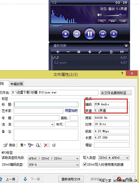

下载完以后就存在一个问题,一般下下来的编码格式为DTS的编码,查看这个可以试试用千千静听和Foobar来查看:
老版千千静听(现在被百度收购了叫百度音乐,不过好像还是用老版的好一点)的文件属性能看得出来:
Foobar的属性比较怪,一个地方是显示PCM,一个地方显示是DTS。但是应该是DTS的,因为不转换确实放不出来
这里就要转换一下,通过foobar转换
现在我们再看看转换完成后的文件属性,但是转换以后文件容量都是150+MB左右,所以,骚年,请购买32GB以上的SD卡吧

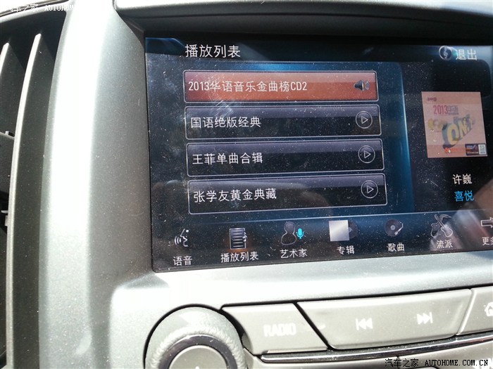

转换完成以后就可以拷贝到SD卡或者U盘上去肥越上播放了,但是存在一个问题,就是新款君越是不识别文件夹的,最好的办法就是创建播放列表,我帖子开头的地方给大家有一个帖子关于创建播放列表的帖子,大家可以参考一下,我可以教大家一个省事儿一点的办法:
我们把每个专辑的歌曲都转好成PCM的格式以后分别放入文件夹里面:

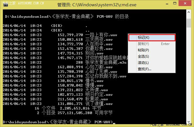

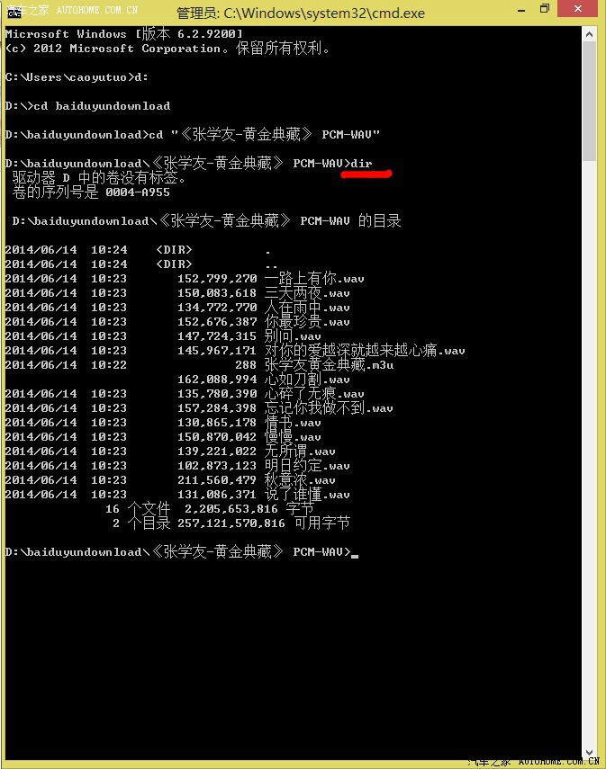

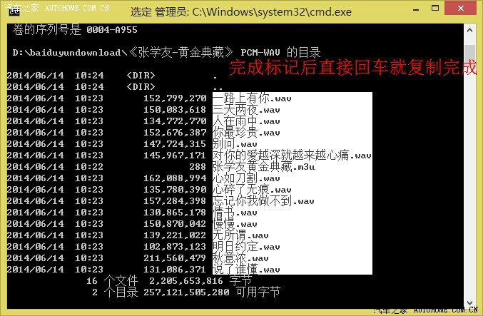

如果参照上面的帖子,创建播放列表的时候要逐个将文件名写进文件里面,即使是复制粘贴也比较费事儿,我这里用一个简单的DOS命令就能省点事儿

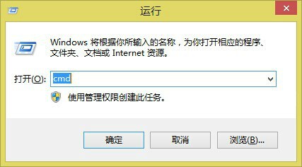

按下键盘的win+R,输入cmd,打开命令提示符
进入对应的文件夹,对于有中文的文件夹名字,直接打出文件夹的第一个字,通过键盘的Tab键自动补齐文件夹的名字
在空白处鼠标右键
然后打开记事本直接粘贴就行了。然后参照播放列表帖子的说法保存为播放列表。

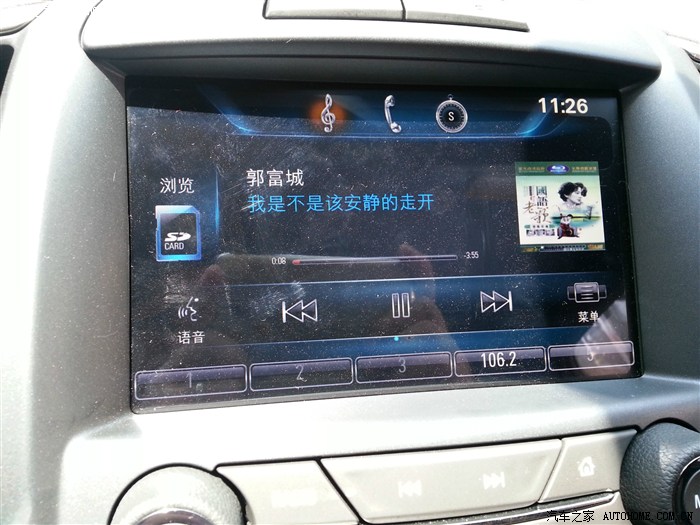

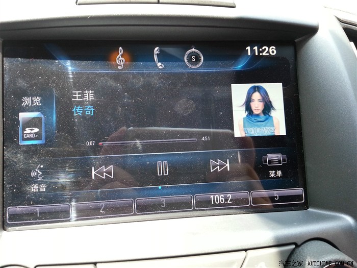

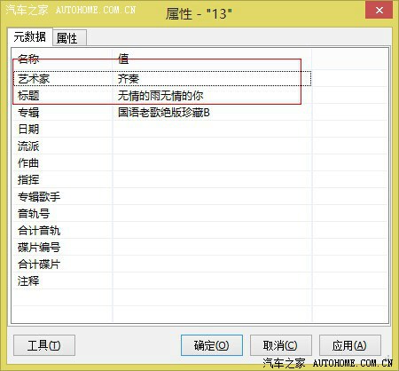

上面基本能解决播放的问题了,下面解决的是歌曲信息的问题。 首先最好将歌曲的文件名也改成歌曲的名字,歌曲信息在我上面提到的播放器中可以自己添加,我是用Foobar来修改添加的,这个就歌曲命没有捷径,只能自己一个一个改了,不过貌似君越上显示的就一个歌手和歌名,直接添加这2个地方就差不多了,其他的添加了也没啥意义。
这是未添加的时候,啥都没有

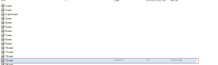

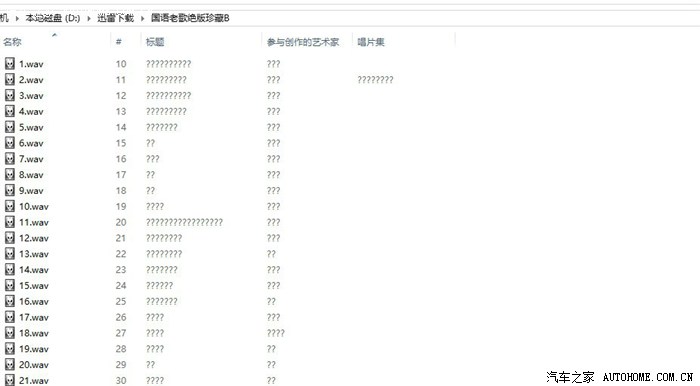

但是如果这样拿到车上播放你会发现还是显示的问号,而且直接在电脑里也看得出这个问题:
大家可以仔细看看其他帖子里提到的,wav格式好像没有ID3这种类似Mp3音乐的标签。修改这个问号的问题只能通过其他的工具来完成。这个问题我硬生生的找了几天,终于被我找到!痛哭流涕!这里我分享给大家,使用wavtagfix.exe这个软件。

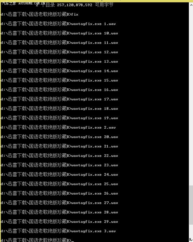

使用也很简单, 最好就直接把这个文件拷到每个专辑里面,然后进入到我前面提到的命令提示符模式下:

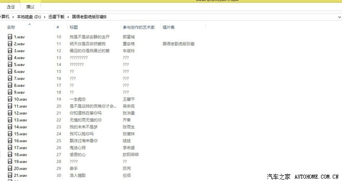

完成以后我们再看看
一首一首该是不是觉得也麻烦?大家可以使用批处理来完成
举例:
我想一次性把1-20的文件的问号问题修复

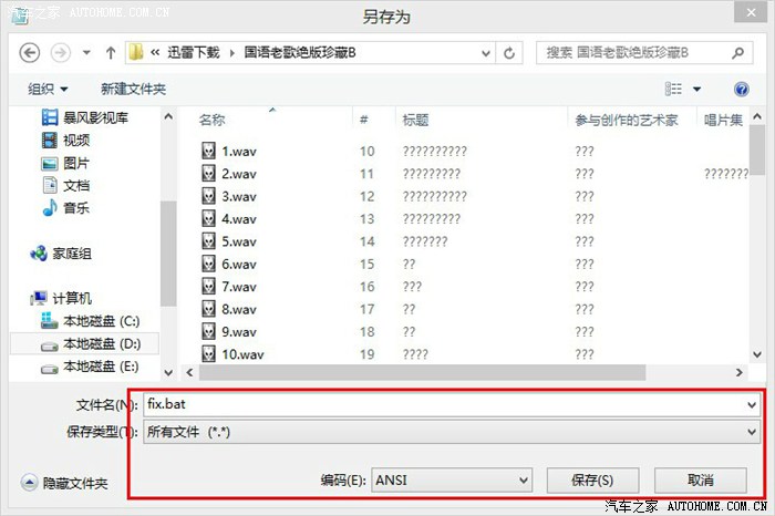

还记得前面播放列表的“Dir”命令么?我们同样采取这样的方式,把1-20的文件名粘贴到记事本上,然后照格式将命令添加上去
完成以后另存为bat的批处理文件
保证你这个文件夹下有wavtagfix.exe这个文件,而且这个批处理文件也要保存到这个文件夹里,然后再次进入命令提示符,进入到相应的文件夹直接执行这个批处理命令即可

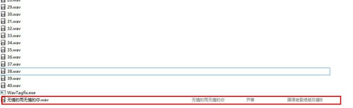

 完成以后我们再来看看电脑里的显示

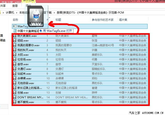

~~~~~更新~~~↓↓↓↓↓↓↓↓↓↓↓↓↓↓↓
谢谢车友“会游泳的云”使用wavtagfix.exe的最简便方法,就是直接全选wav文件,直接用鼠标拖拽到wavtagfix的图标上就行了!

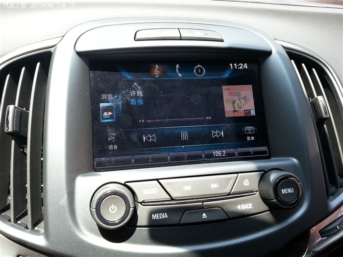

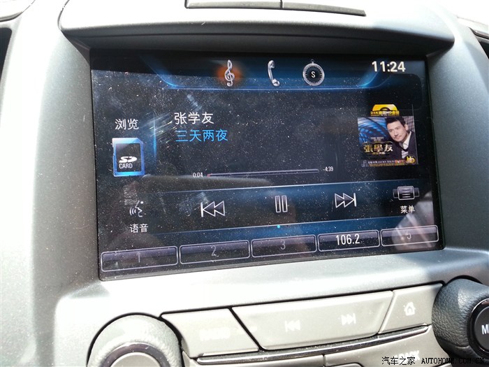

自此,所有的工作全部完成,大家可以在上下班堵车的路上,关上车窗,在图书馆级的静音环境下细细聆听一下这些音乐,感受一下音乐带来的喜悦和悲伤、记忆和憧憬!
