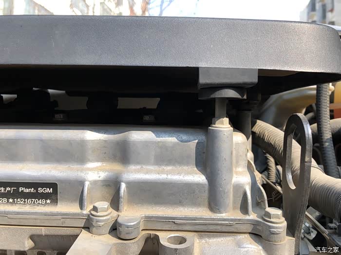

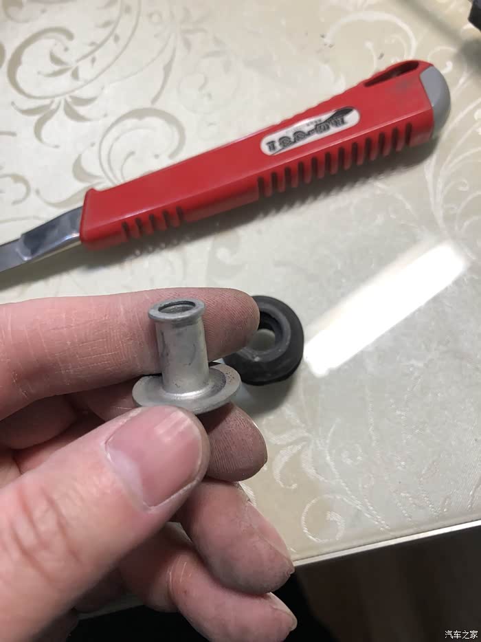

按坛友@魔都崇阳人的提示,解决了发动机上塑料盖板异响。异响原因是橡胶老化孔变大导致的。上图上图
T25螺丝刀
拧下这一颗螺丝
这是发动机右前面(车前面对发动机)的支撑点,左后面还有一个

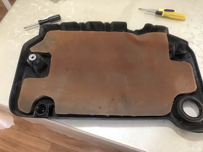

取下带到楼上慢慢弄

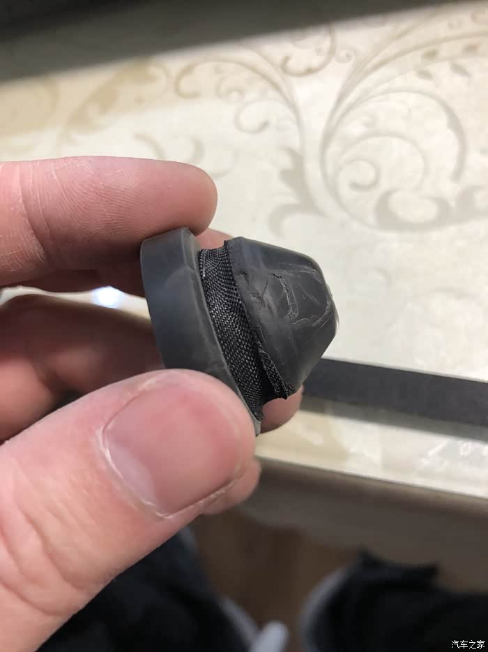

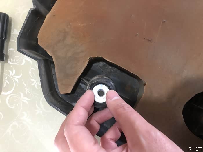

反面
松了,晃动有声音
松了

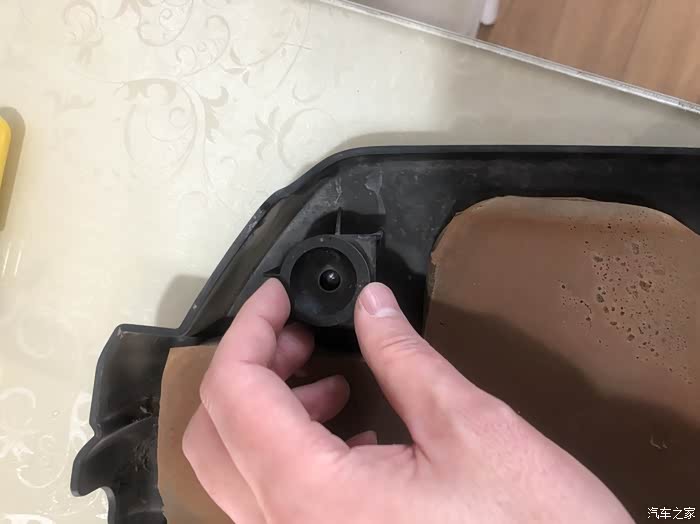

松了,晃动有声音
松松垮垮

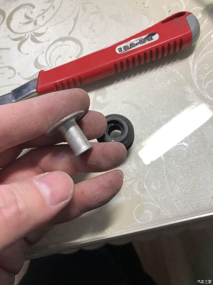

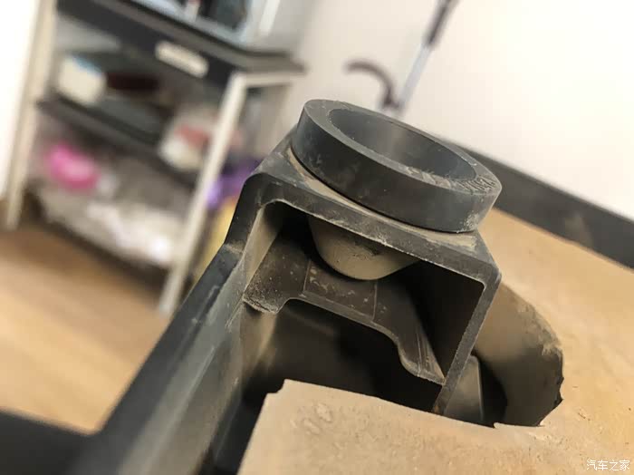

特写

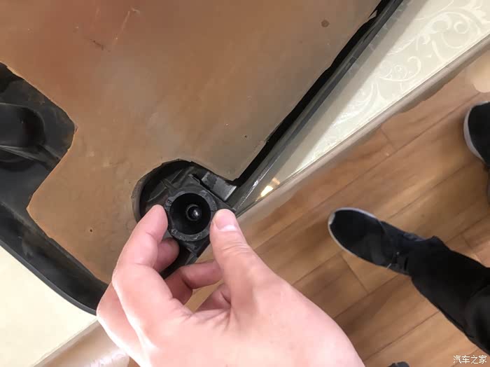

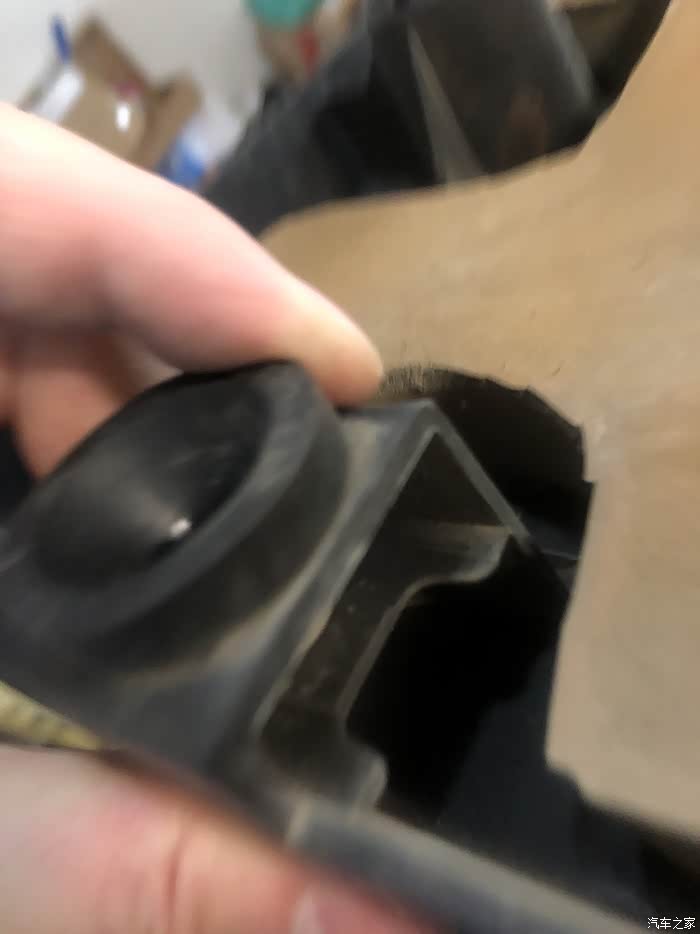

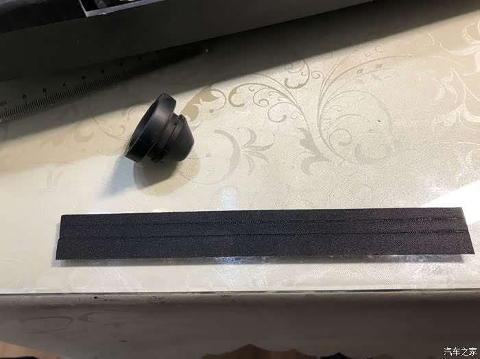

硬撬下来了,准备一下发动机耐热胶带,裁成窄条的
没用吹风机导致撬痕严重,然后缠上发动机耐热胶带

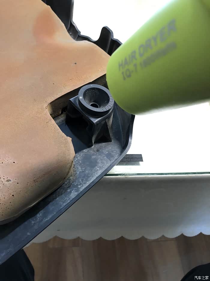

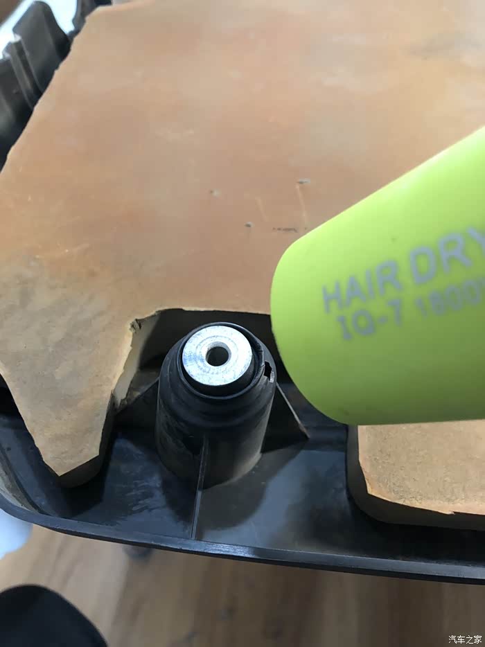

第二个用吹风机加热一下,好拆了,然后同上一个一样处理一下
吹这个支点

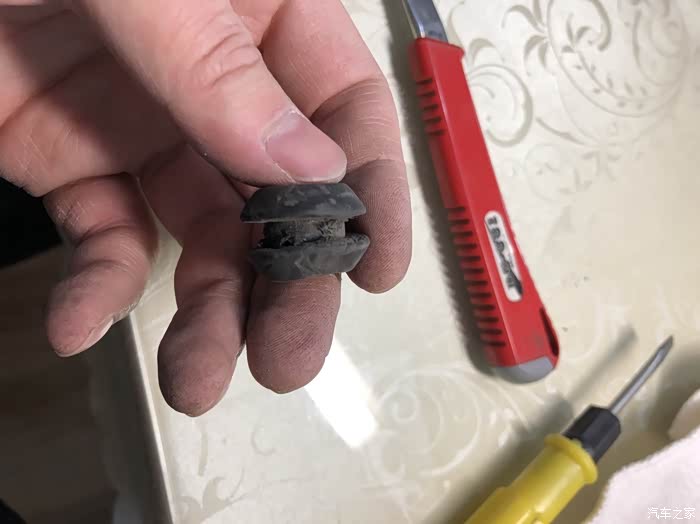

难撬啊,撬成这个鬼样子
我傻死了,应该先取下它再撬啊,笨笨笨

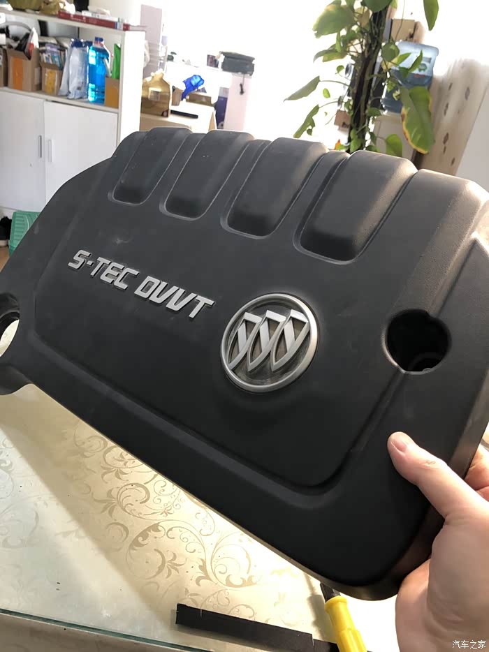

撬的稀巴烂。缠过几圈胶布还是松,算了就这样吧。这个支点根本无须处理。处理前面的两个支点,再加上机油盖的紧固就不会乱响了。

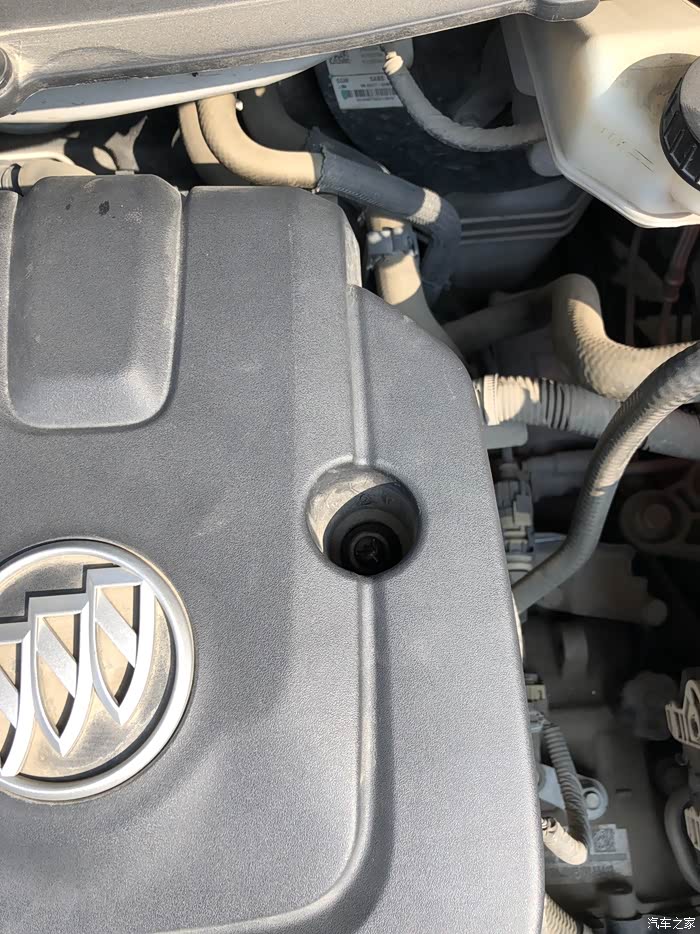

装车,OK了,又安静了
