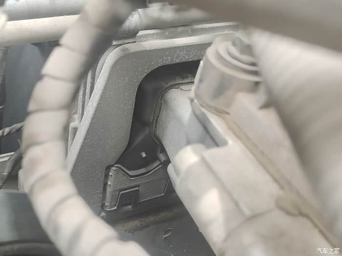

有换过机脚的吗,发动机左边的看了缝隙好大,车子转速1200踩油门车头也抖。

你这个看着没有坏啊,看着胶没有开裂痕迹,发动机重量导致上面能伸进一根手指的间隙正常,你可以拆了电瓶看看是不是变速箱机脚有问题

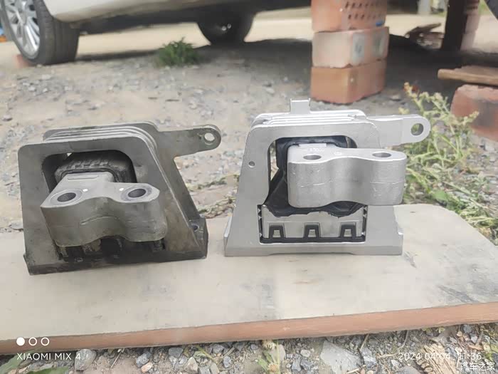

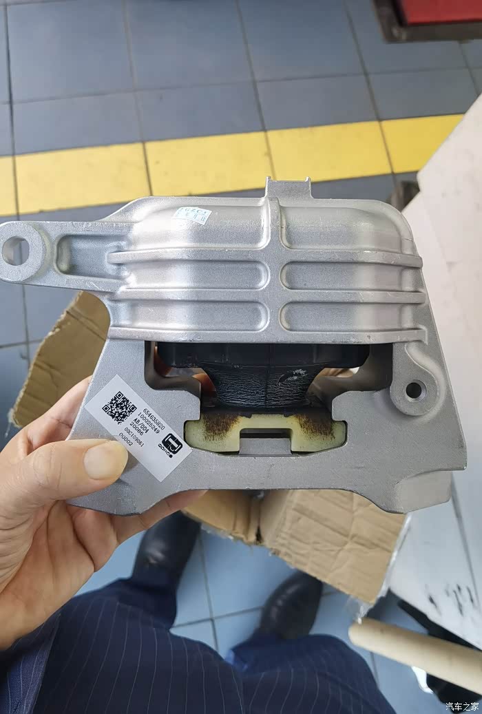

就换了右边,基本感觉不到抖了
