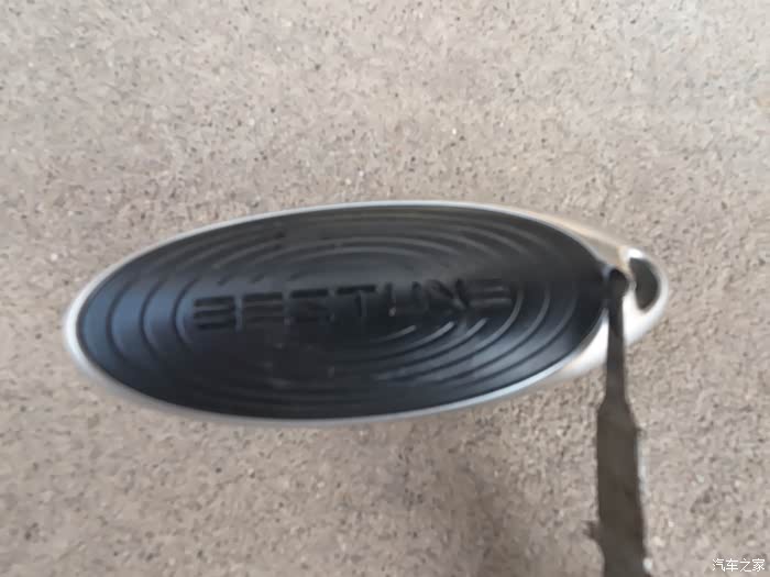

智能钥匙无法使用时就需要通过机械钥匙来进行救急,机械钥匙隐藏与智能遥控钥匙的内部,首先找一个大小合适的螺丝刀或者掏耳勺(我使用的为掏耳勺,经常与钥匙随身携带,平时用着也方便),把钥匙背黑色盖板轻轻撬开

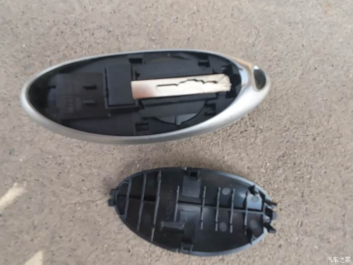

打开黑色盖板后就会看到这把隐藏于内部的机械钥匙,将机械钥匙取出,准备开启车门

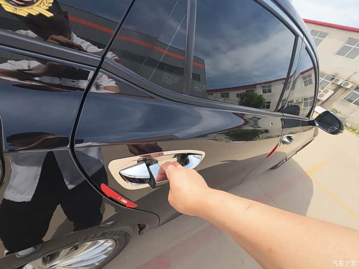

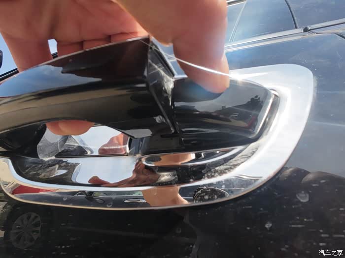

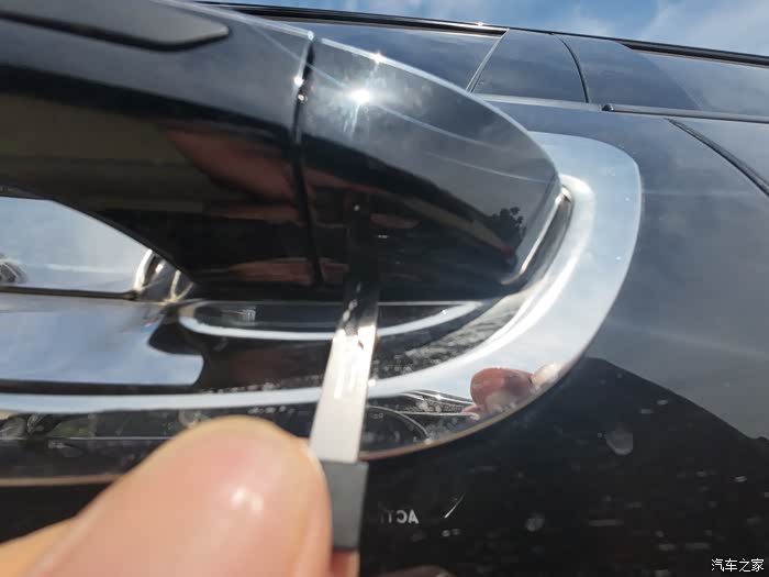

70轿车的主驾驶门把手下方有个小孔,图中拇指下方,先将门把手拉起,将机械钥匙插进小孔中轻轻向外侧撬动,拇指所按的门把手后侧三角盖板就会松动,很容易就能取下
此图片为机械钥匙所需要撬动的小孔位置

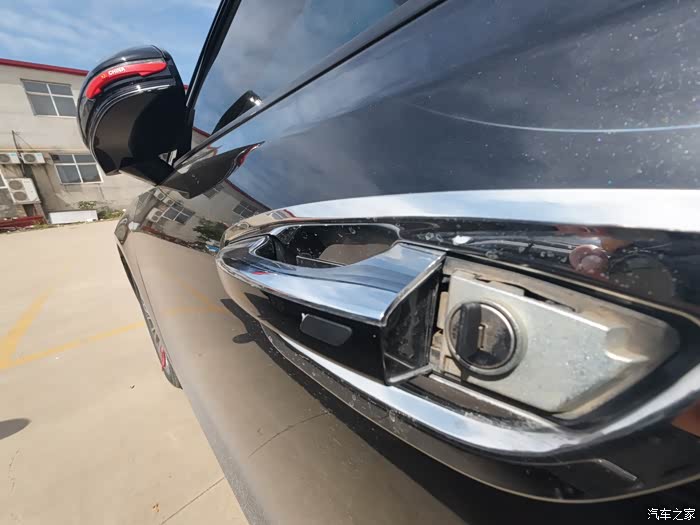

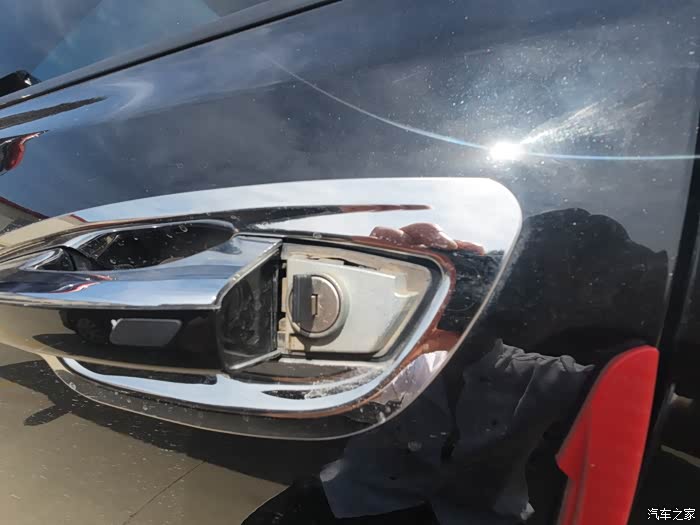

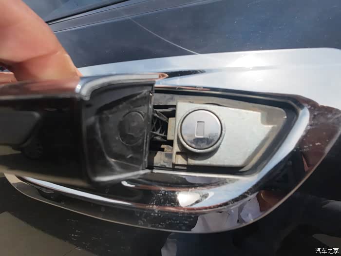

门把手的后侧三角盖板被取下后,车门锁孔便呈现在眼前
将机械钥匙插进锁孔内,向右顺时针转动,听到咔哒一声,证明车门被打开。门把手上这个菱形的触摸按键为无钥匙进入功能,平时开启车门只需轻轻一按即可解锁
     只要使用机械钥匙打开主驾驶车门,其他三个车门自然也就解锁,使用机械钥匙开启车门很简单,即便其他三个没有被打开,那么只要从主驾驶进入就可以从车内打开其他车门。

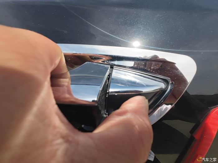

锁闭车门后,在装回门把手三角盖板时,一定要先拉起门把手再扣上三角盖板
三角盖板扣上去之后用手指用力按压几下,防止安装不牢固半路丢失,在确保按压牢固后松开门把手即可

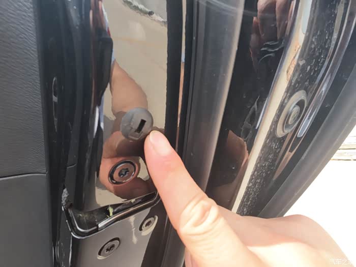

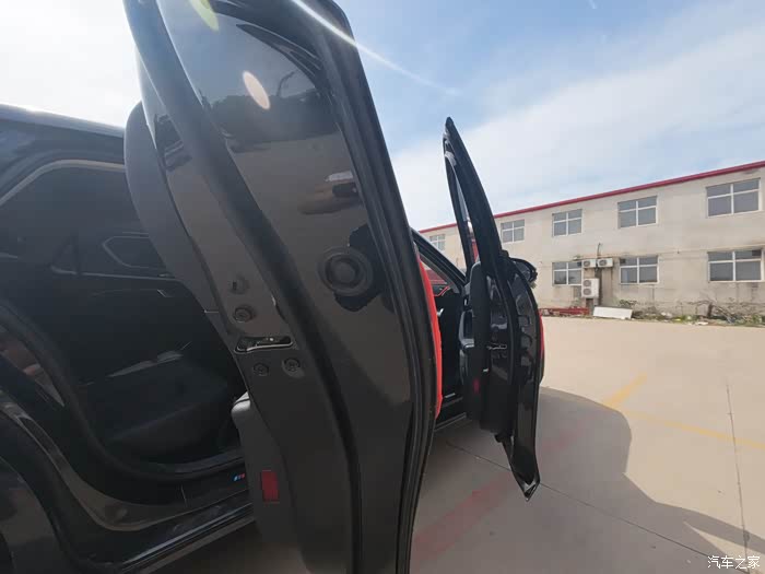

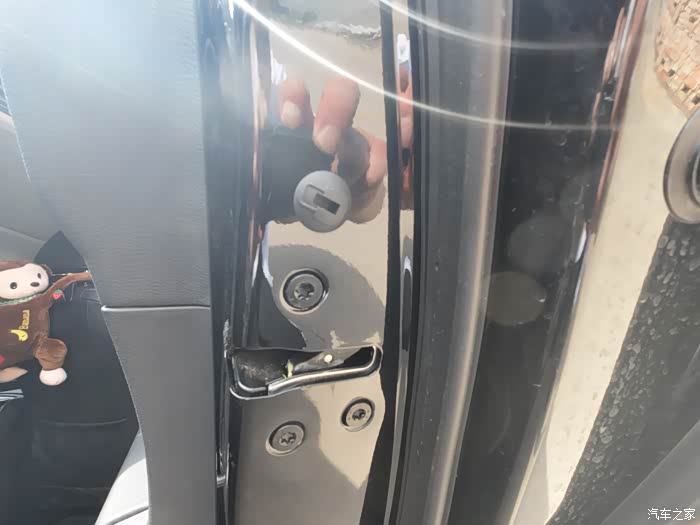

图中使用右后门来做讲解,车门锁上方位置有个印有钥匙图案的胶皮扣,轻轻用手指甲扣下来,就会发现里边有个钥匙孔

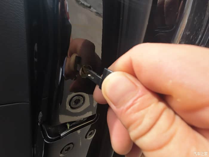

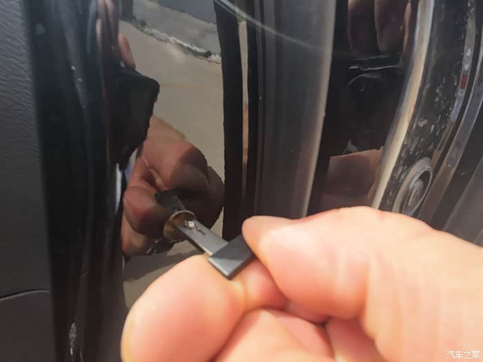

将机械钥匙插进钥匙孔,向右顺时针转动,听到咔哒声拔出钥匙即可
这个钥匙孔也可以使用其他与钥匙差不多的工具来进行操作,它这个锁扣不需要钥匙捅进去,只需要插入一点点半公分的位置就可操作,不像主驾驶车门必须要用钥匙进行
拔出钥匙后将胶皮扣扣回去,关闭车门即可锁闭

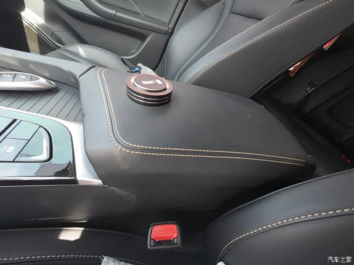

      使用机械钥匙开启和锁闭所有车门介绍完毕,最后做个延伸知识点,凡是车辆为智能遥控钥匙的,都是一键启动设计,一旦智能钥匙无法使用时,车辆怎么启动呢?那就需要将智能钥匙放在车辆可以感应到钥匙的地方进行车辆通电和启动。
我的b70感应钥匙的地方在主副驾中间的扶手箱内,图中放香水的位置是扶手箱盖

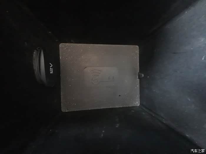

打开扶手箱盖会看到底部画有钥匙图案,将智能钥匙放在图案上就可为车辆通电启动
如图所示,按一下一键启动开关,车辆在感应到智能钥匙后已完成通电,智能钥匙的电池已被我取出,以此来做这个智能钥匙无法使用时的通电启动车辆与车门开启锁闭实验,启动车辆时需要踩下刹车轻按启动按键即可
