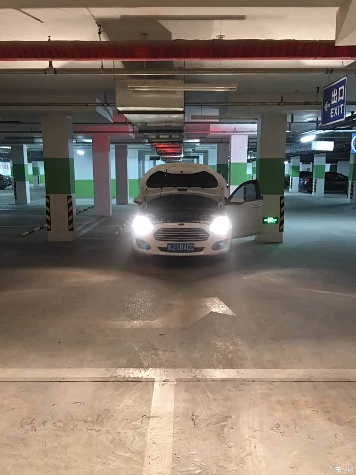

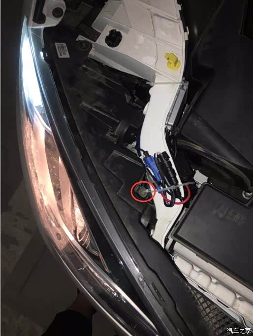

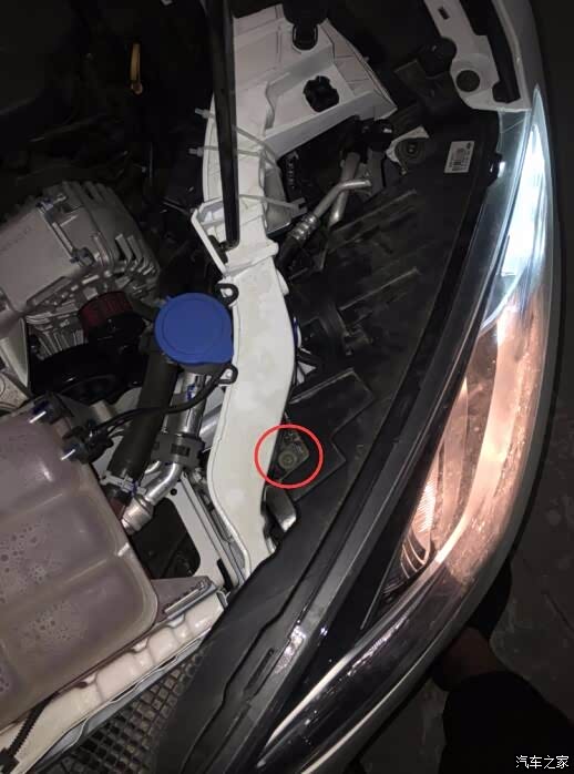

因为中午比较亮,所以大灯调节等到了晚上才搞。换灯之前就考虑到换完有可能需要调节大灯高度,但是在论坛里搜了好久没有明确的指示出来具体在哪里调,大部分都说在主驾驶位左边有高度调节,但是那个地方的调节范围有限,不能满足我的需求。所以晚上把车停到地下车库,开始自己摸索,经过探索和验证之后,找到了具体位置,就在远关灯和近光灯中间从正面向下看,能看到一个梅花的向里凹的螺丝,拧动这个螺丝,灯的高度就上下,具体怎么样是高,怎么是低还是需要调节的车友自己动手试一下吧,因为我也忘了,这里说一下这个地方的调节是远光和近光一起调节,同时控制远光和近光。只看文字有点空洞,接下来上图。

右边灯光高度调节位置
左边灯光高度调节位置,旁边的线是氙气灯的安定器线束,说真心的小福的机舱里东西太满了,下手都不好下。

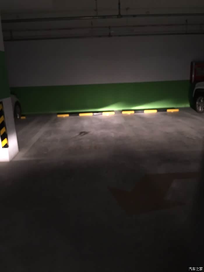

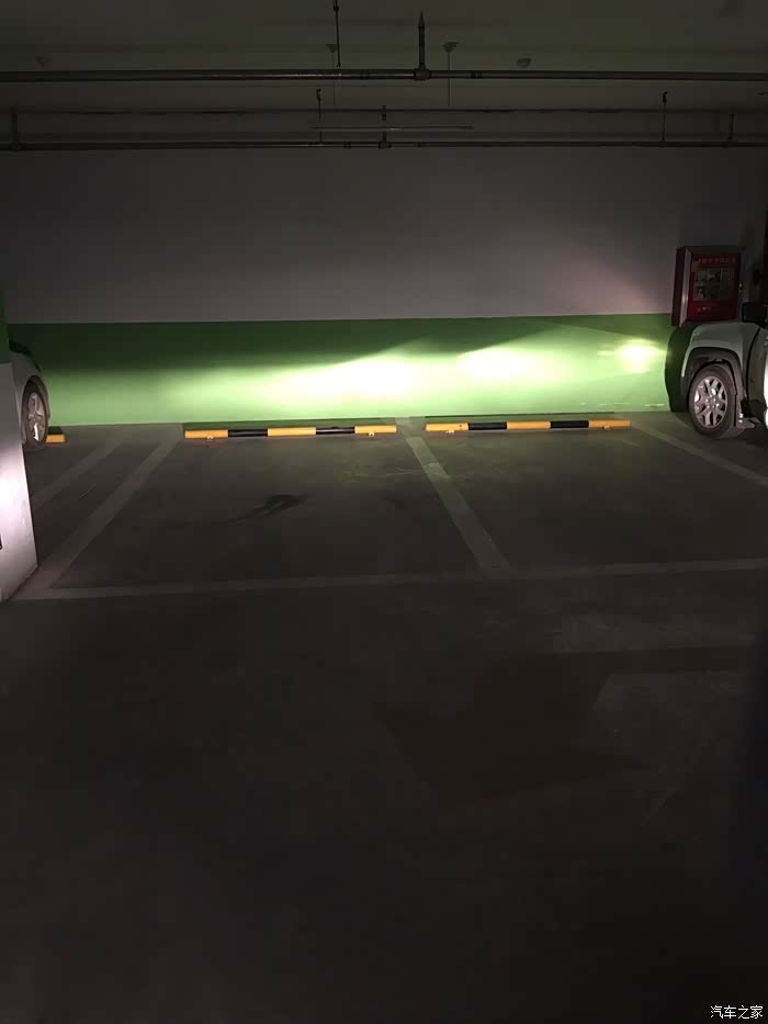

调节前近光
调节前近光和远光
调节后近光
调节后近光和远光

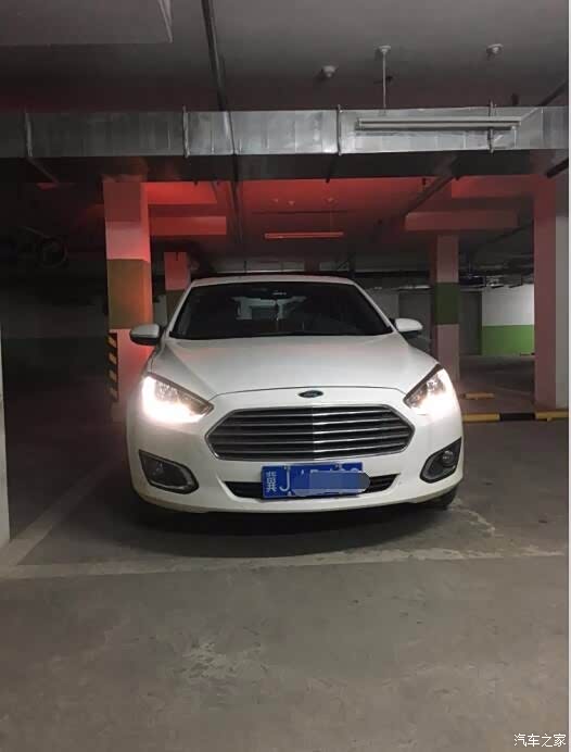

正面远灯照片
正面近光照片

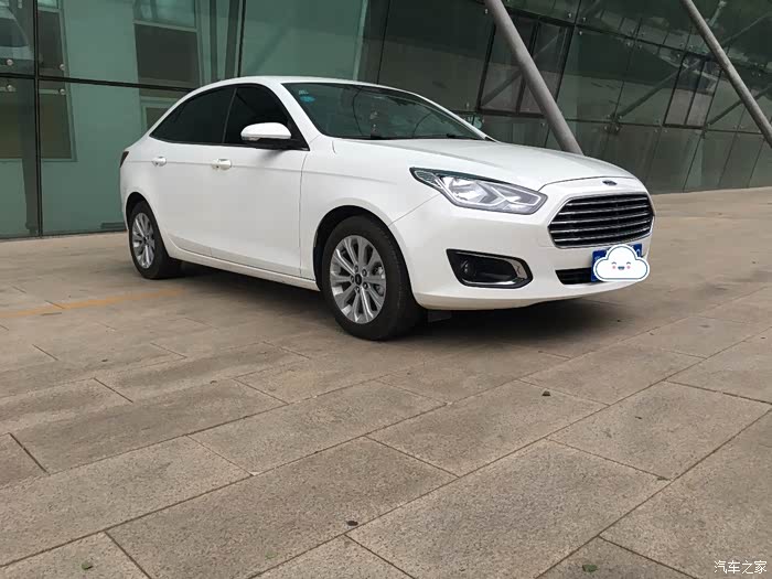

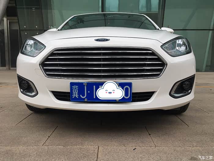

小福前脸
