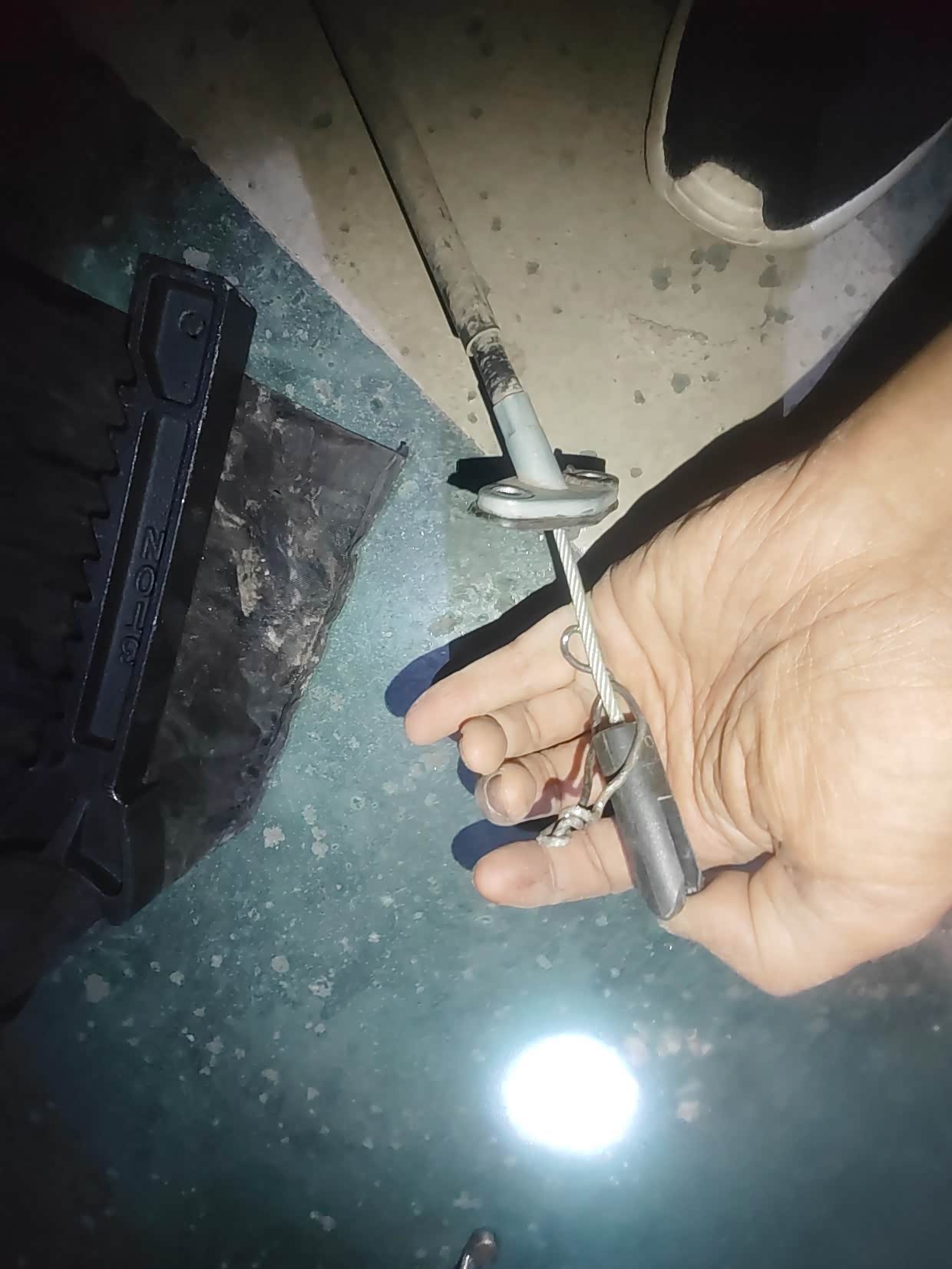

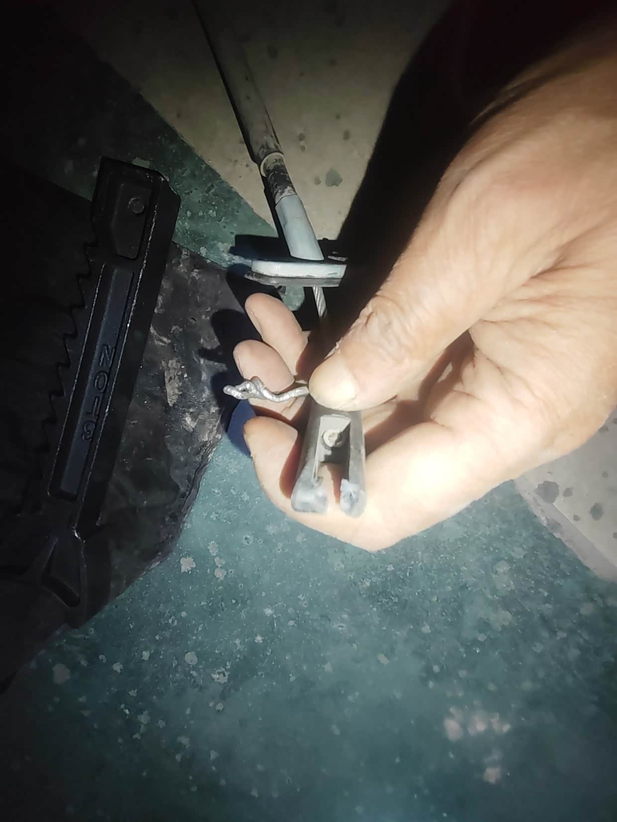

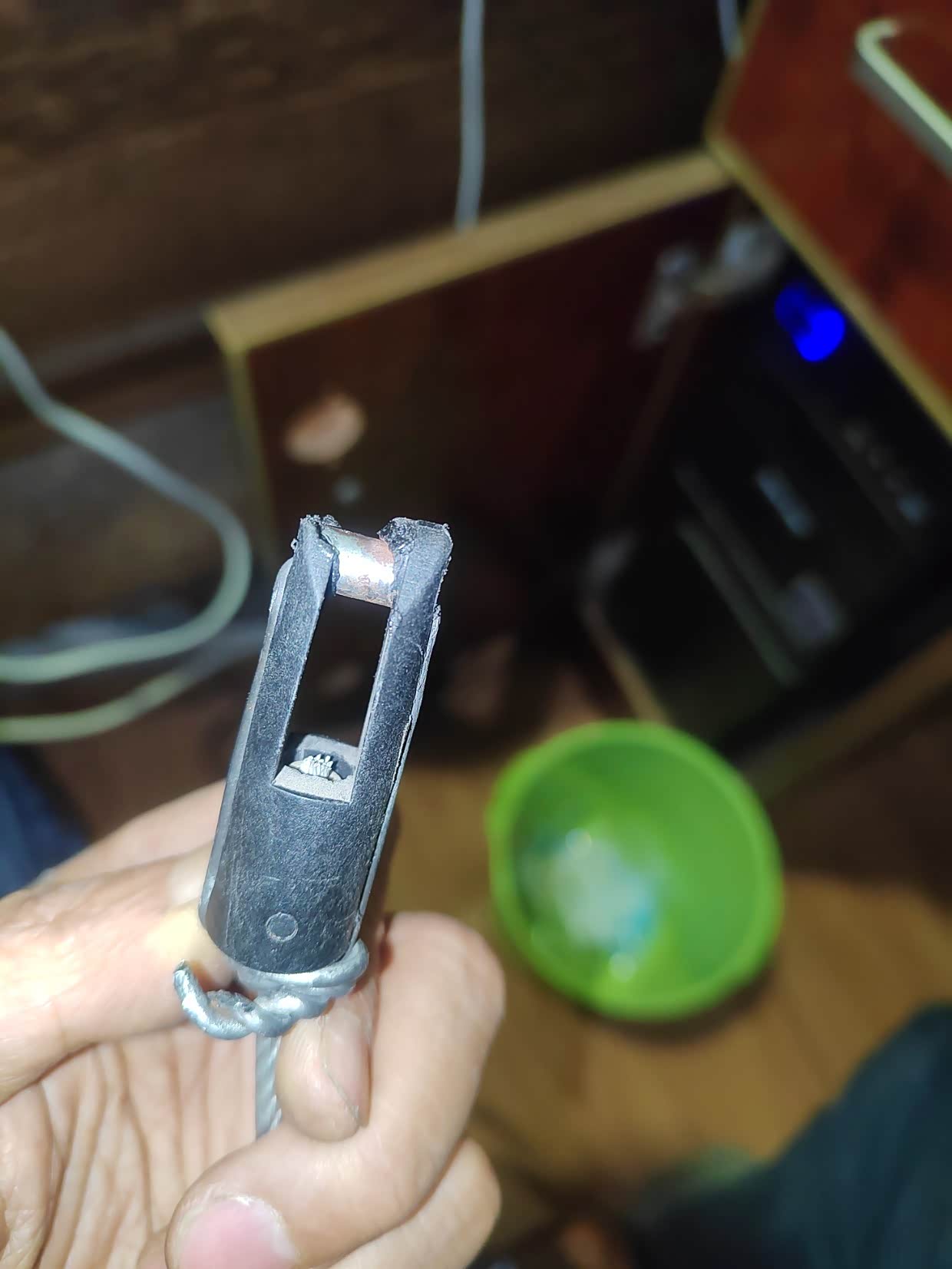

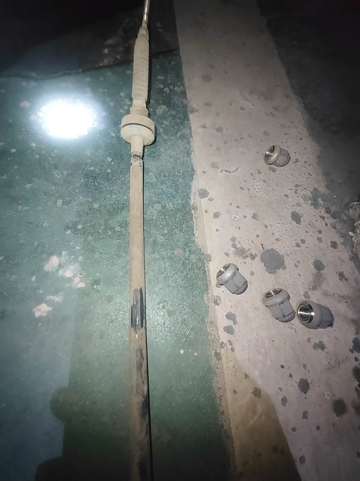

嘣的一声把我扔道上了,塑料头离合器线,也不知道设计师咋想的。
1 12 发布于 江苏 2025-05-18 21:48:42 只看楼主 热门标准
嘣的一声把我扔道上了,塑料头离合器线,太无语了。
纯塑料,里面也没加个金属芯
还好我车上备着根铁丝,凑合着套上应个急

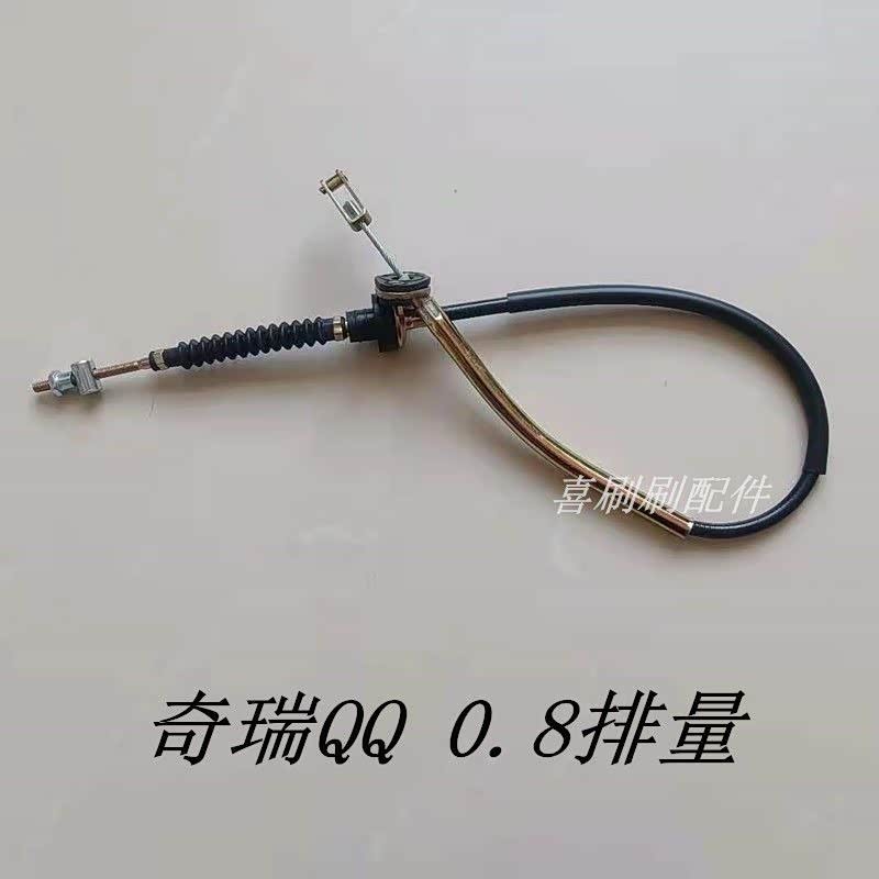

9元网购一根改进款的(用了5元优惠卷),话说真便宜

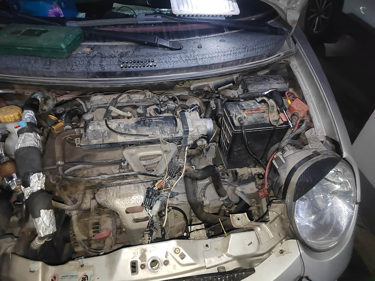

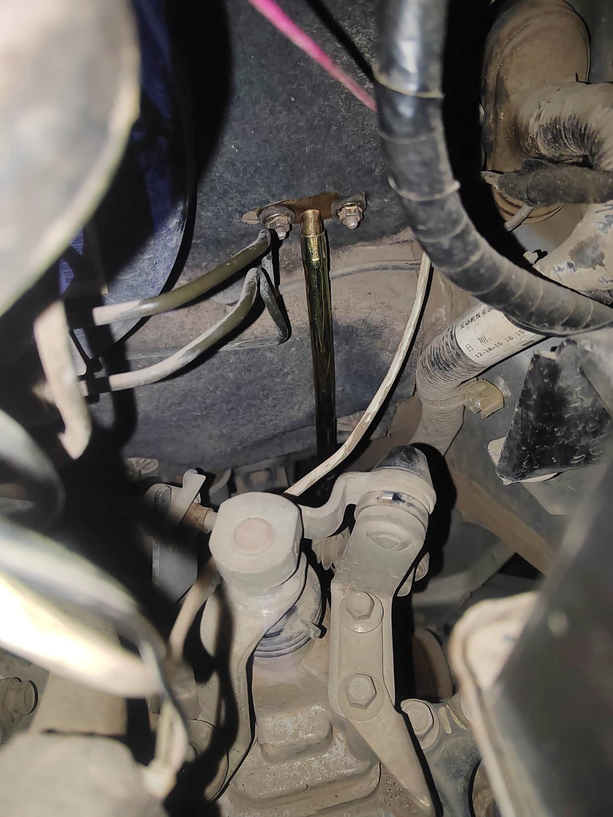

把空滤拆了好下手,
把左前轮拆了好干活
旧线拆下来
新买的线上面还带一段铁保护套

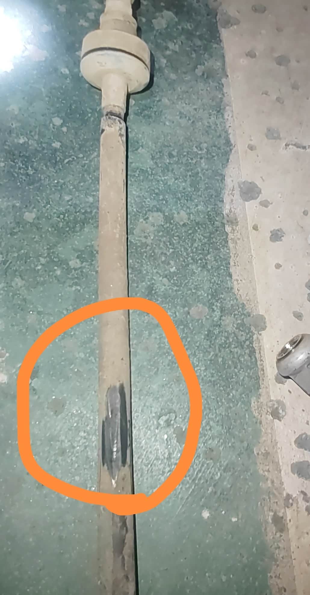

换上新线,新线比原装稍微长一点(我买的是老款0.8的)比原装线还合适,原装线太紧,摩传动轴
把皮都磨破了,新线长一点正好
原装线也别扔了,修理一下做备用,万一线再断了不至于抓瞎
