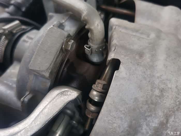

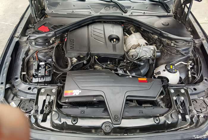

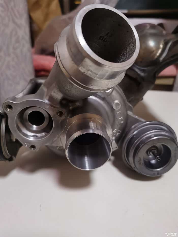

跟我前5万公里暴力驾驶有关系 接十万公里前涡轮GG 正常开没问题 但直漏油 你受得
之前拆 寄过去修 后来才知道 涡轮内部漏油就放弃维修吧 修也没用 纯浪费钱 帮我修人 还保证说修会漏 结果.......问他什么原因也说清 也就没在找他 微信直接屏蔽 没有精钢钻要揽瓷器活
涡轮漏油 涡轮油管漏油 涡轮内部漏油 拆下涡轮修两次 叶片 轴承都换 没用
大几千让朋友帮我找2手拆车

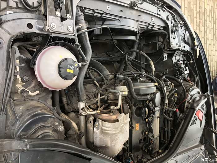

这个膜片也就 6万以上 必须换掉 还有要注意点 副厂废气阀盖子没用 别去花冤枉钱
涡轮水管油管通病 密封圈问题 开1系都知道 每次拆就必须把密封圈换掉
因为1系涡轮水管油管密封圈太细 哎  跟N20能比
