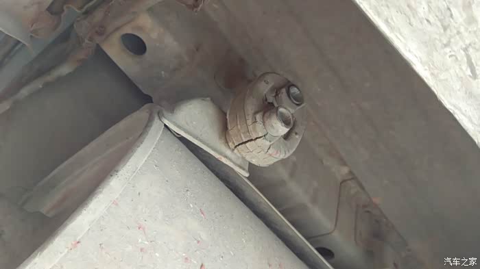

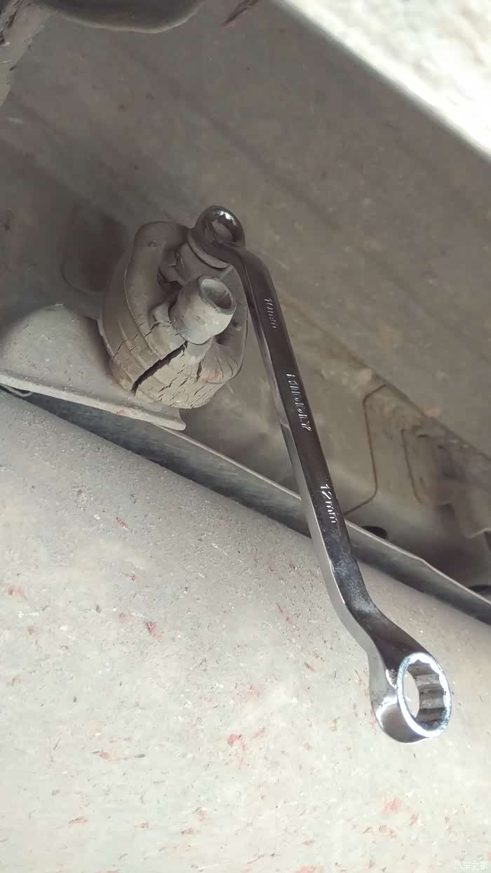

前几天更换后保险杠支架发现排气管后段吊耳开裂老化,而且其中一个吊耳不见了
老化开裂

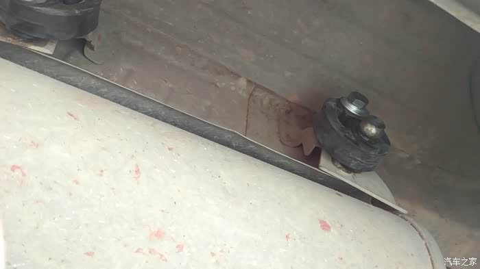

前面一个不见了
难怪小羊偶尔在急加速的时候排气管有异响。

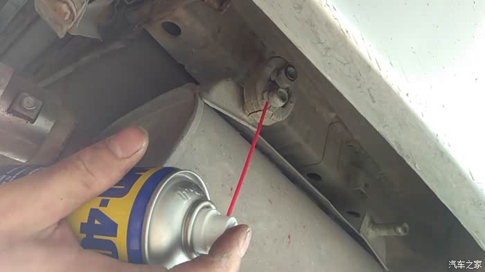

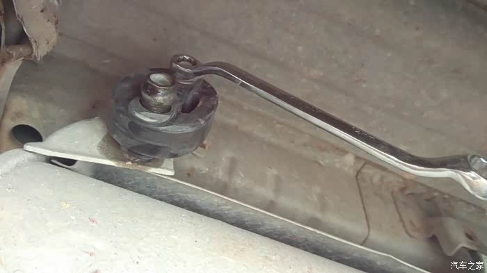

10mm梅花扳手卸下螺丝

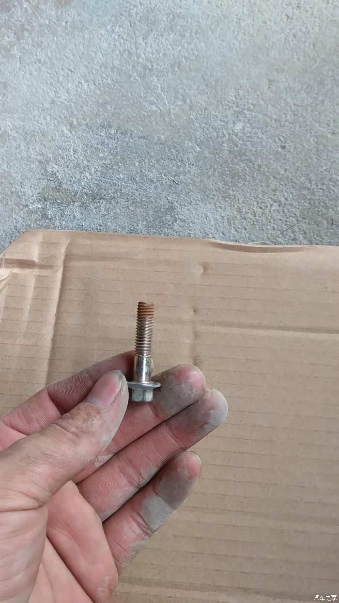

卸下的螺丝,尾部有点锈了。
喷上防锈漆润滑,好拆一点

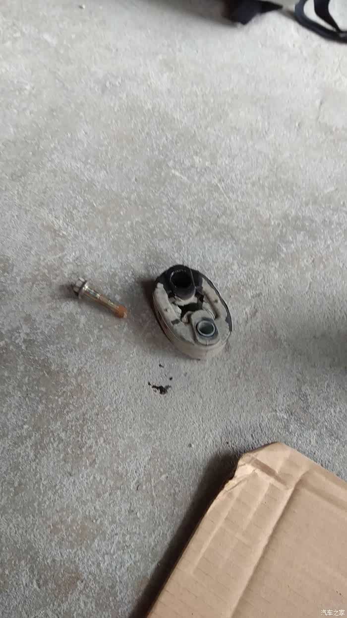

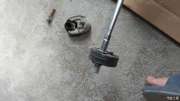

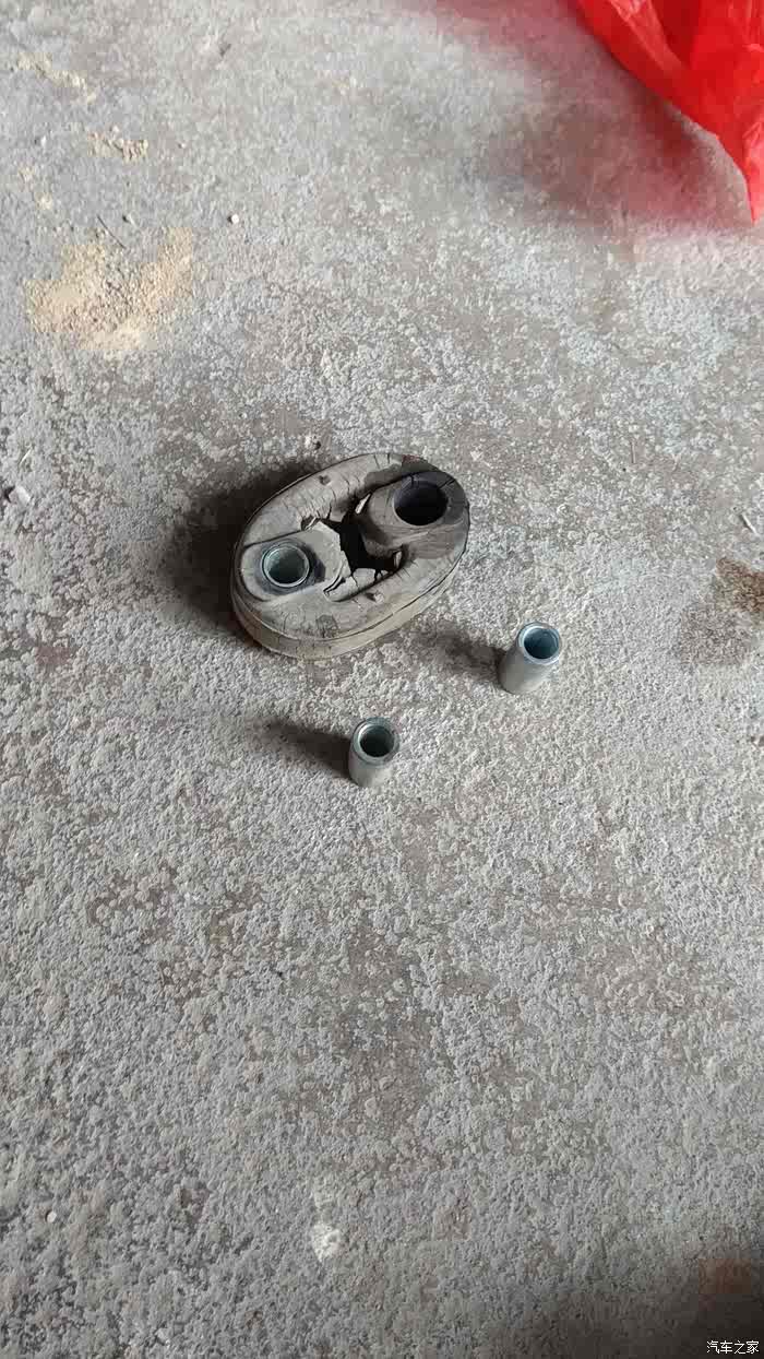

卸下的旧吊耳。
X宝买的吊耳,一个只要5块钱

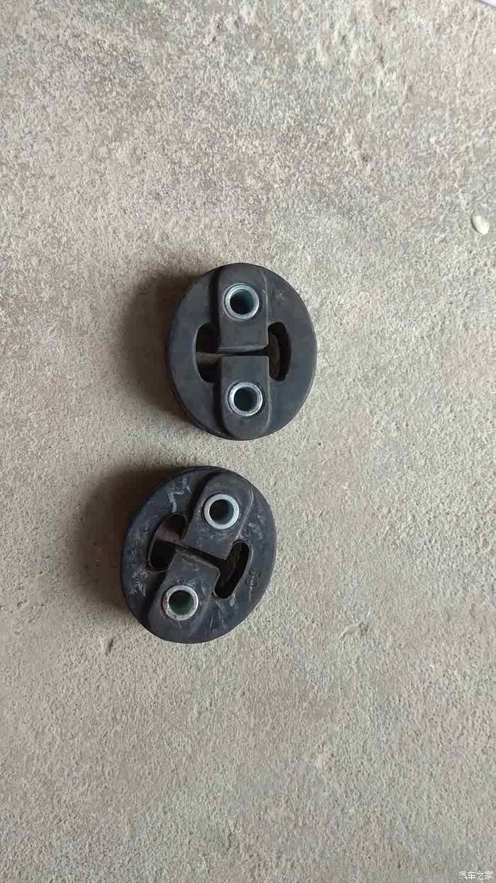

新旧吊耳对比
对比发现,新吊耳的两个孔上面有铁环,旧吊耳两个孔一个是有铁环,一个没有。那么仿照旧吊耳一样把其中一个铁环拿掉了绝对不会错。

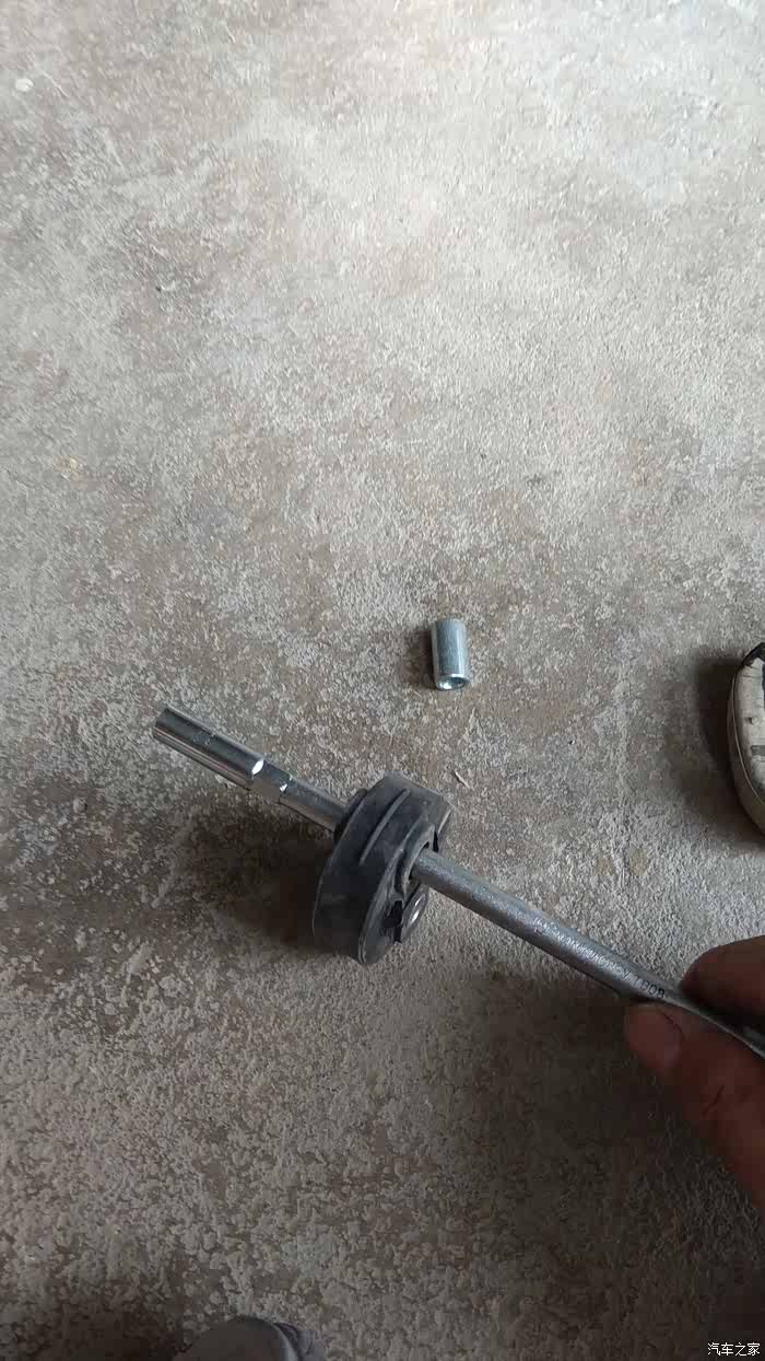

拿出8号T型套筒用力捅一下铁环,8mm套筒的外径和铁环一样,
铁环捅出来了
无铁环的孔装上排气管。刚刚喷了除锈剂,很容易装。

10mm梅花扳手装上

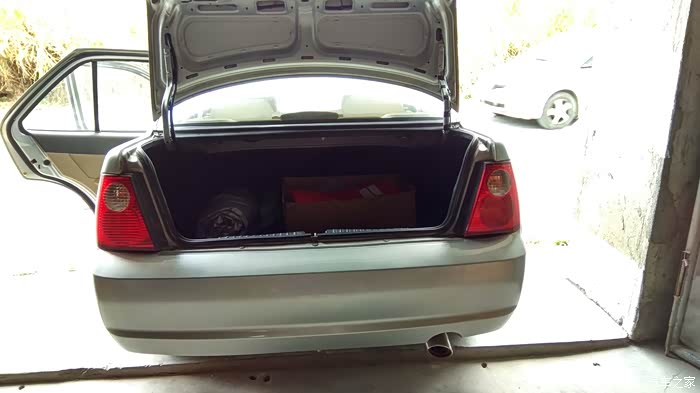

最终效果图
剩下旧吊耳扔垃圾桶,两个铁环留着,或许以后用得着。
现在开车在急加速的时候再也没有排气管异响的问题了

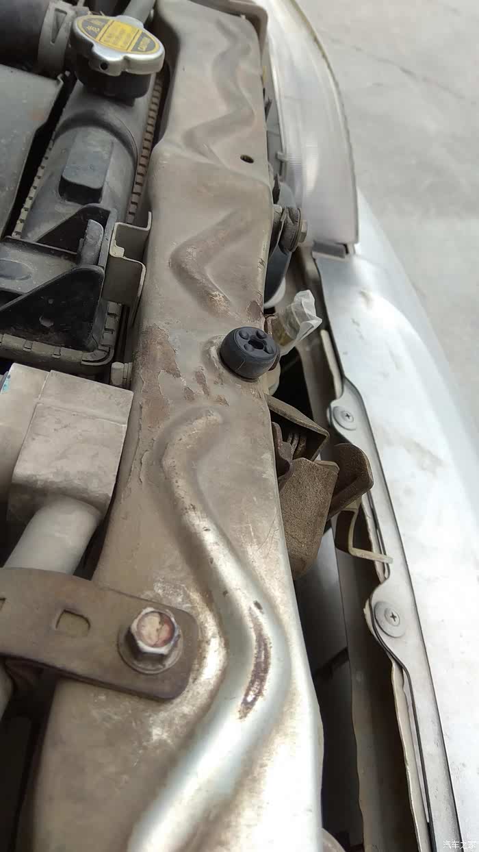

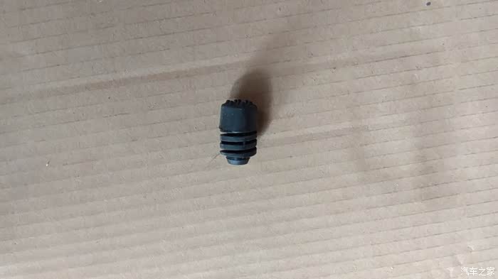

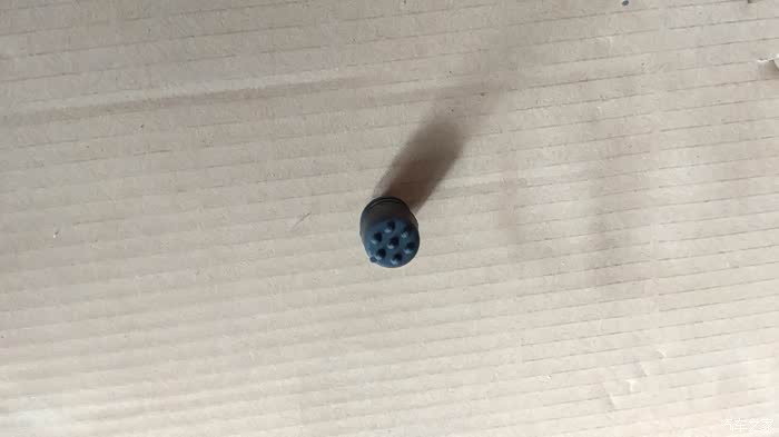

这是锋驭的背门缓冲胶垫,可替换小羊前引擎盖中间的胶垫

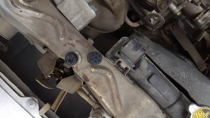

买了前引擎盖缓冲胶垫,本来打算换。发现原车还能用,先留起来,以后再换。
原车胶垫,还能凑活,先不换了。
新老对比,留念!
