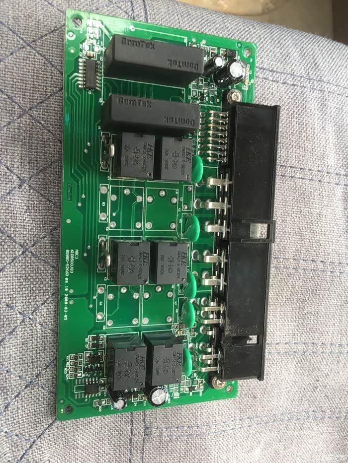

aszhangfang 2019/04/21 21:12:24 发表在 67楼
你先拆开继电器盒子 看看怎么回事吧 应该是4脚的继电器
aszhangfang 2019/04/21 21:06:50 发表在 62楼
万用表测量过开关?没问题吗? 那你把继电器盒子打开看看
aszhangfang 2019/04/21 22:11:26 发表在 69楼
上升和下降应该是2个继电器 独立工作的应该

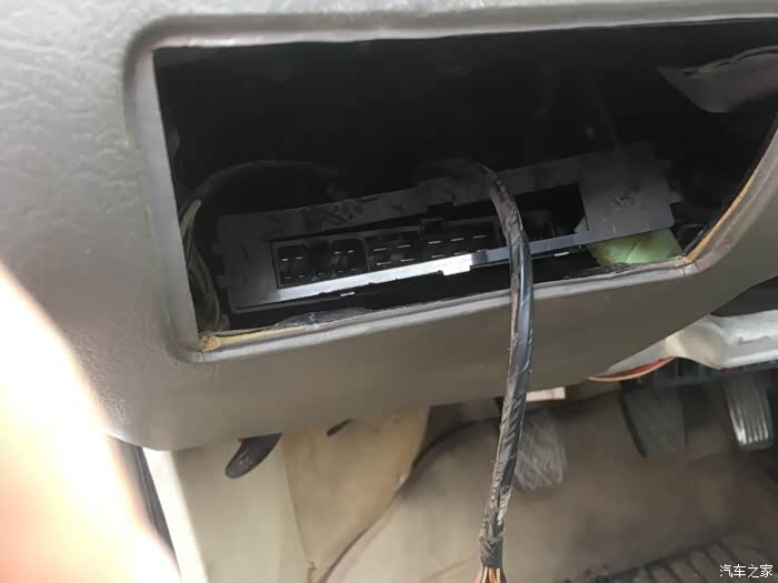

aszhangfang 2019/04/21 22:59:32 发表在 74楼
雾灯开关背面.. 是个黑色的盒子
雾灯开关背面.. 是个黑色的盒子
雾灯开关背面.. 是个黑色的盒子
