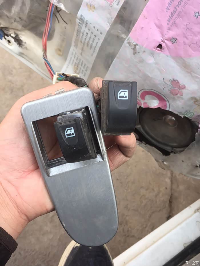

还有 如果你能找到电机的电源线的话 你可以把两根线对调一下. 然后你试试按下 玻璃是不是能上去 如果不能 就是电机坏了
CD881013 2019/04/21 16:40:48 发表在 9楼
不可以上,只能下
保定小张汽车爱好者 2019/04/21 17:05:43 发表在 13楼
可以和副驾驶的开关对换一下,看看是不是开关的问题,
aszhangfang 2019/04/21 16:44:47 发表在 11楼
你这个开关跟我A 的不一样 你要是动手能力强的话 你把这个开关的盖子打开 我看一下电路板 然后我告诉你怎么飞线
aszhangfang 2019/04/21 16:43:00 发表在 10楼
你把电机电源线对调一下 也是只能下不能上吗?
保定小张汽车爱好者 2019/04/21 17:30:52 发表在 17楼
开关没有问题就排除开关问题,那就是电机问题了
