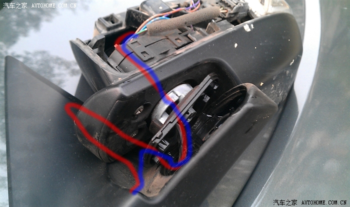

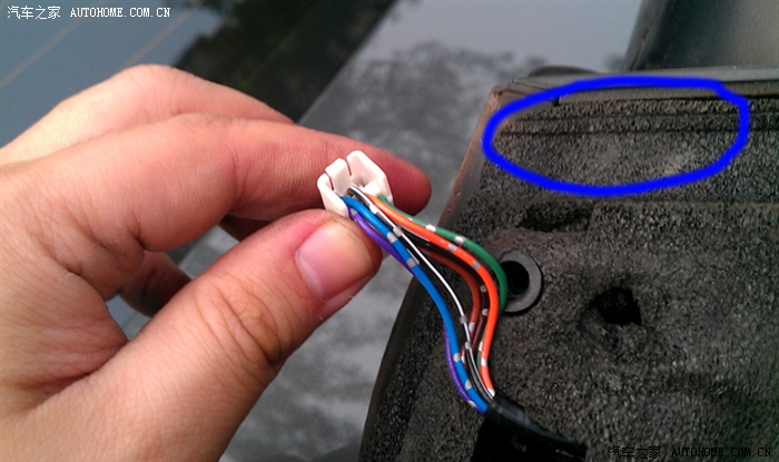

没专门照线路的部分 不知道你们能不能看懂 红色是原车的走线方法 蓝色的可以自己走线的方法 蓝线的部分我确定有足够的空隙 并且进到车门里没有任何问题!
蓝圈的地方 扒开 里面就可以看到 线是可以穿过来的
