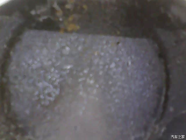

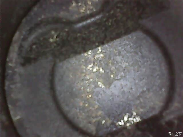

这是20万公里左右的气缸积碳情况。其中使用了非常多的低价劣质汽油。
以上是20万公里左右的气缸内部计算情况。劣质汽油的危害就是直接造成汽油泵损坏。以至于在高速上面熄火,最后龟速了十几公里才下来。更换了汽油泵。

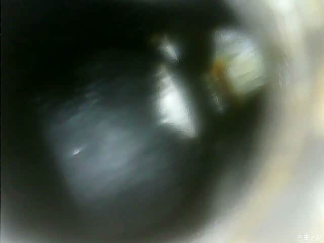

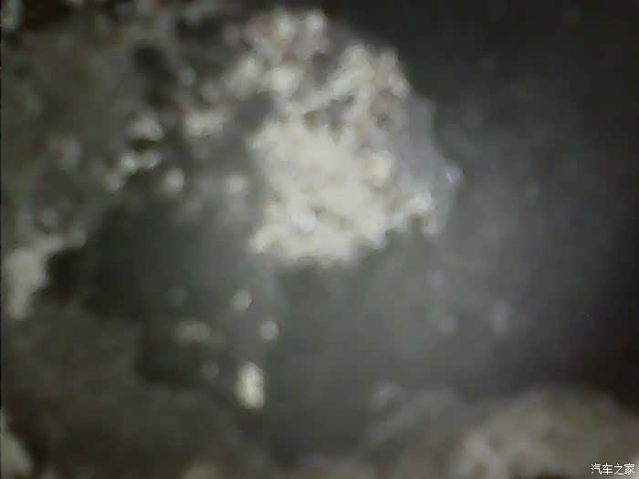

这是22万公里左右的气缸内部计算情况。这时候已经不再跑滴滴了。所以加的是中石化的汽油。并且跑了几次高速,特意的拉高转速。看图的话还是能看出拉高速是有一些作用的。

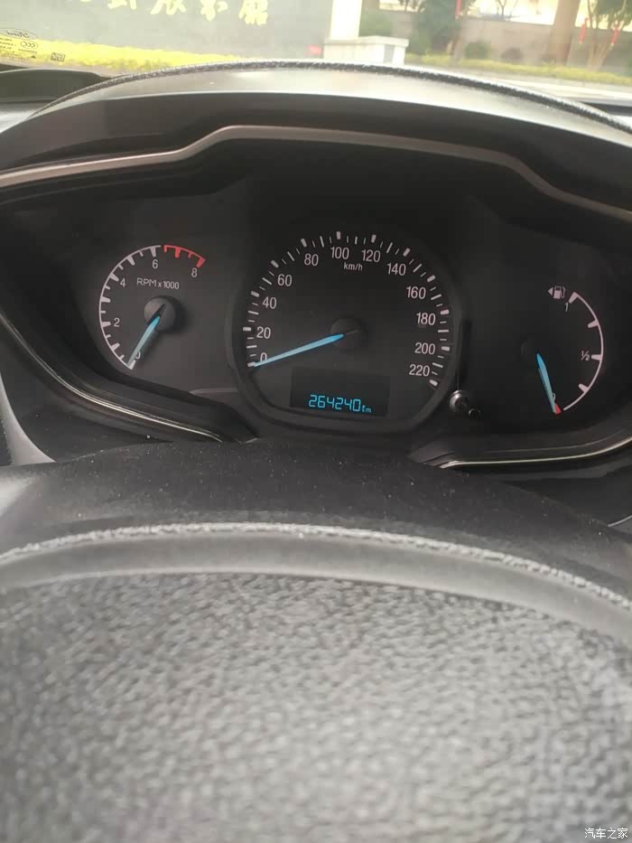

以下在26万多公里的时候,买的添加剂。按照卖家给的添加剂量,使用第一箱油添加剂。并且主动手动降档。尽量将转速保持在3000转。
这个看起来是有一些效果。

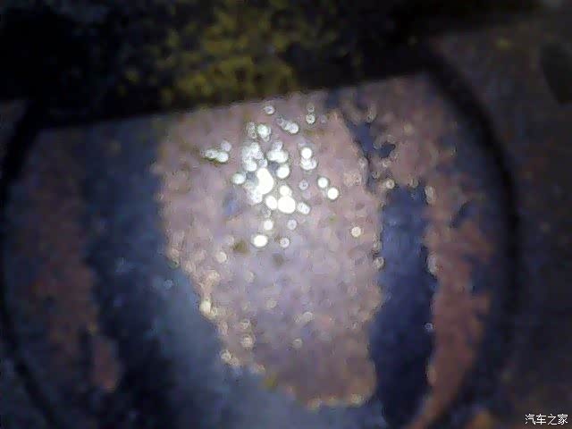

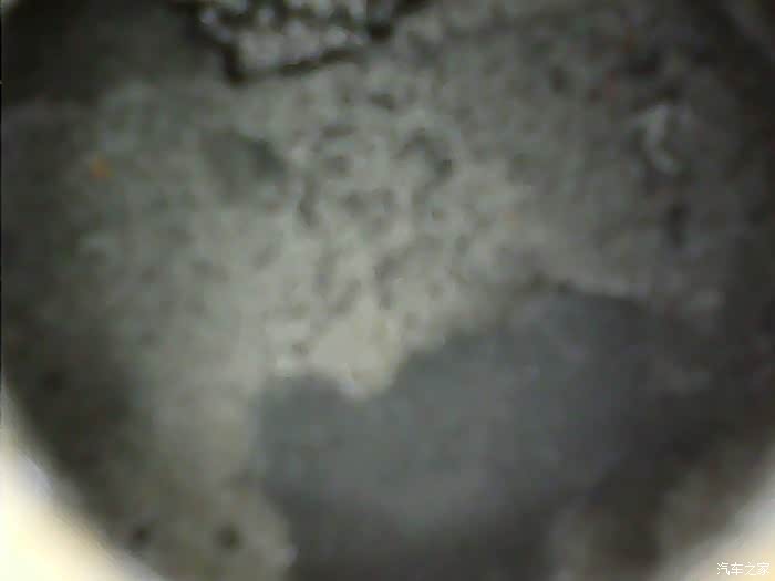

第一箱油的试用效果。这个就如卖家所讲的,看起来更严重,但是积碳有一些膨胀了。果然是26万公里的老积碳够硬够厚

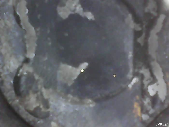

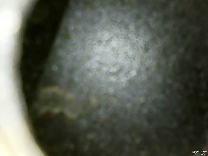

这是使用添加剂两箱半油的效果。效果挺明显的。这段时间的使用跑了几趟高速。但是在平时的路程中降档少了。如果一直。降档保持高转速的话,可能效果会更好。
现在第4箱油正在使用中。这箱油就会刻意的降档,然后提高转速。期待效果再更新帖子,给大家做个参考。

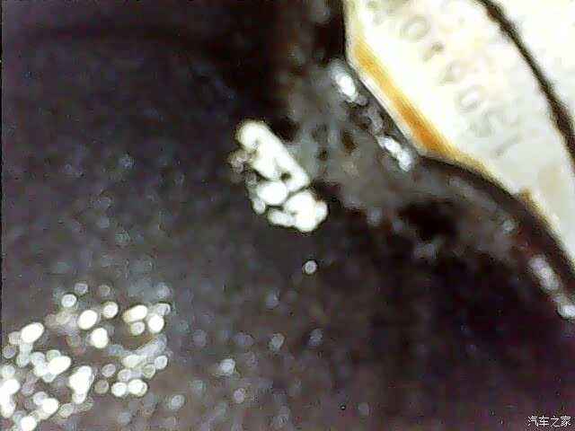

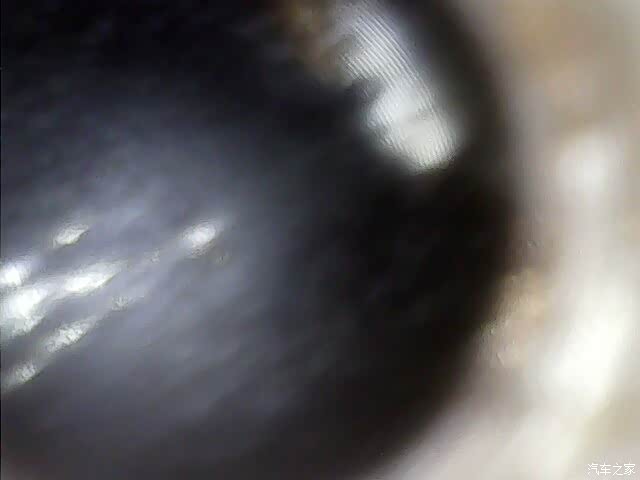

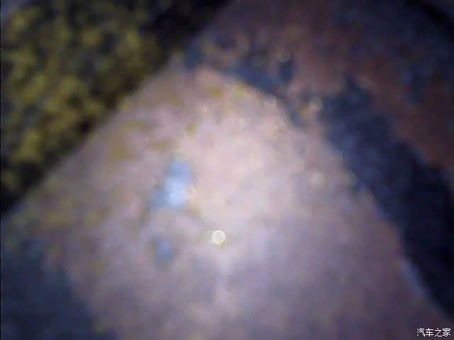

第四箱pea后的效果
第四箱pea后的效果
第四箱pea后的效果
第四箱pea后的效果
真的是陈年积碳啊,好顽固呀……
