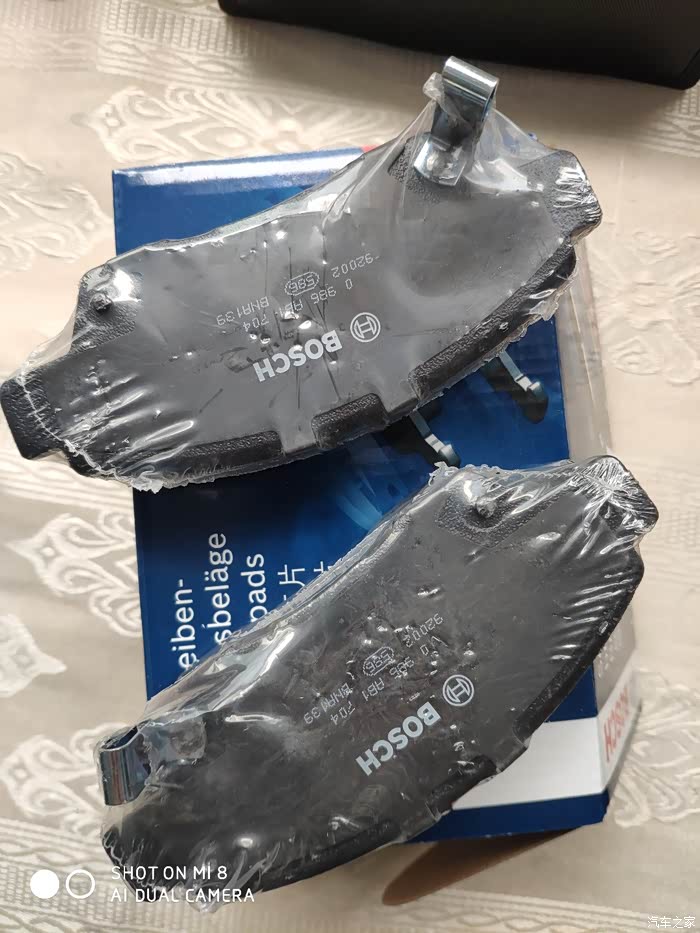

 由于刹车踩死车还滑行 前几天买了一对博世刹车片 抱着试试的态度 今天到货马上换上了 出去溜了一大圈 问题解决了 刹车片好不好用不要看还有多厚,估计和质量也有很大的关系,拆下来的刹车片还有6mm左右照说还能用 但是制动力下降了不抱死,刹车是要命的东西果断还是换了吧,话不多说了 第一次更换刹车片分享下经验 拆轮胎的简单步骤就略过了
正品刹车片

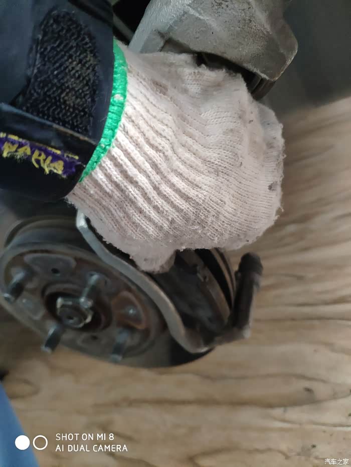

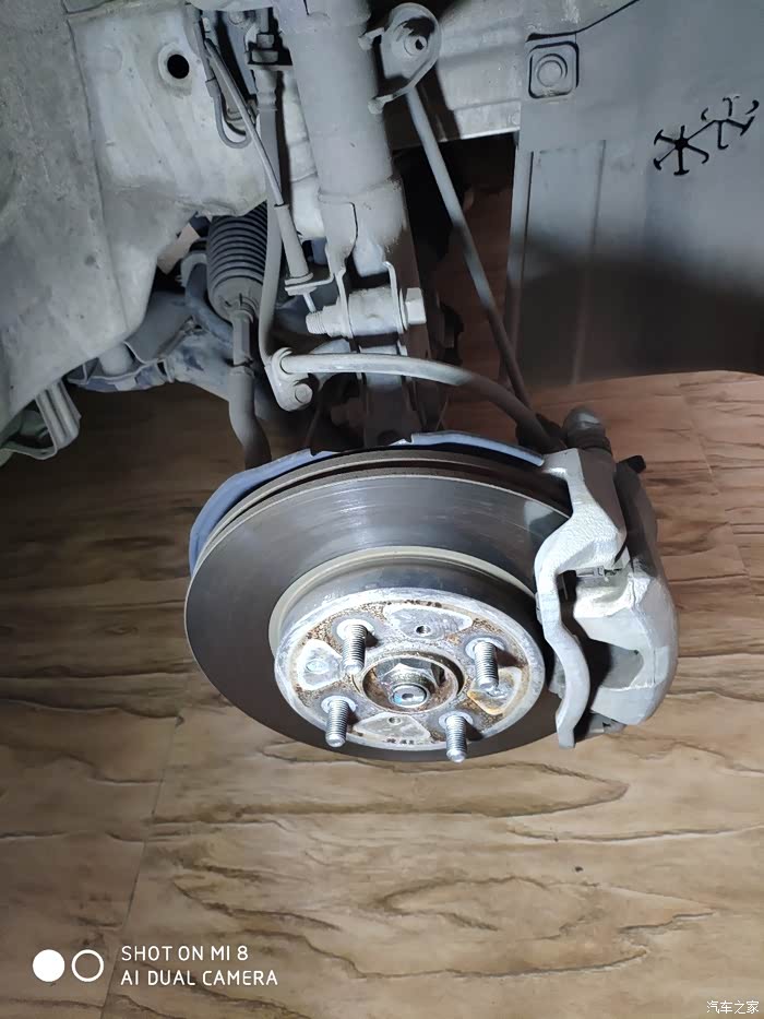

轮胎已经拆下的刹车

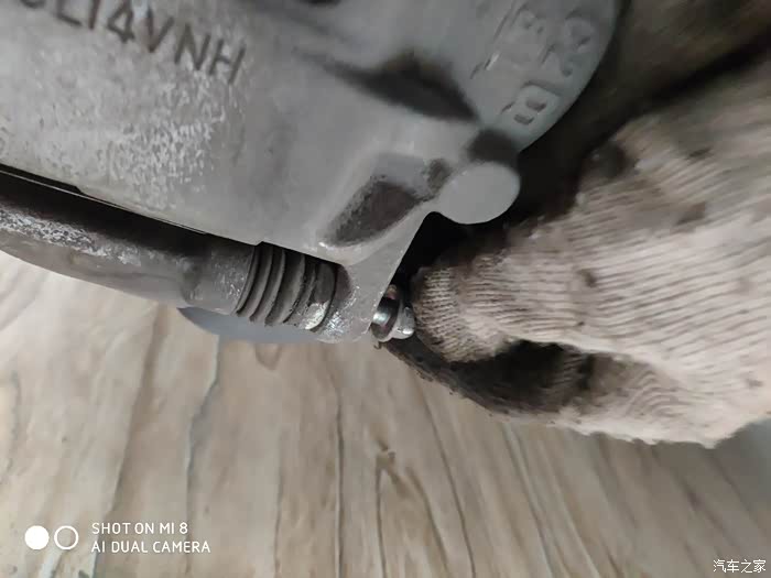

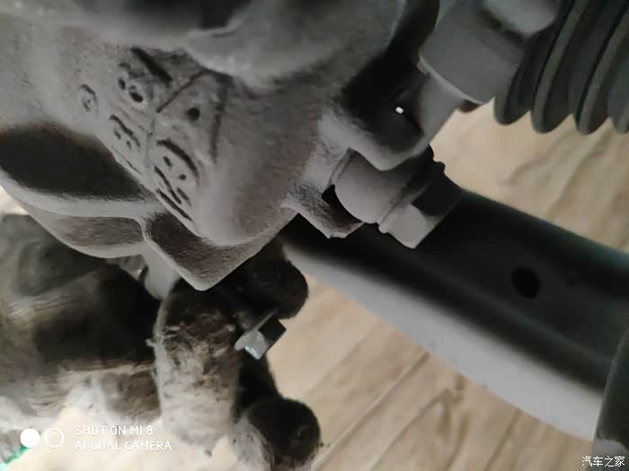

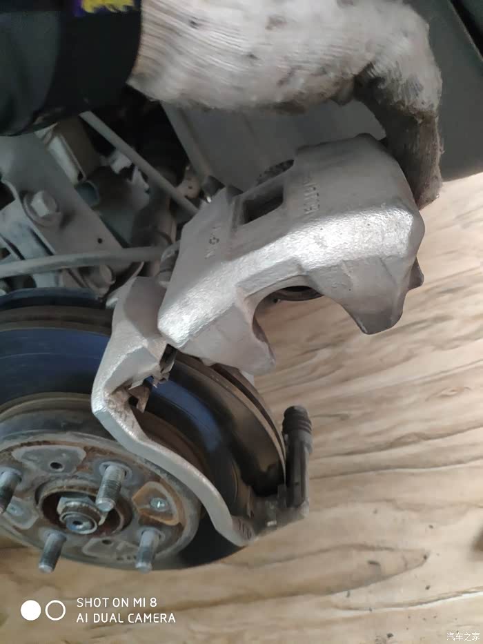

刹车卡钳的里面有颗螺丝 拆下来
拆下螺丝后就能抬起卡钳了

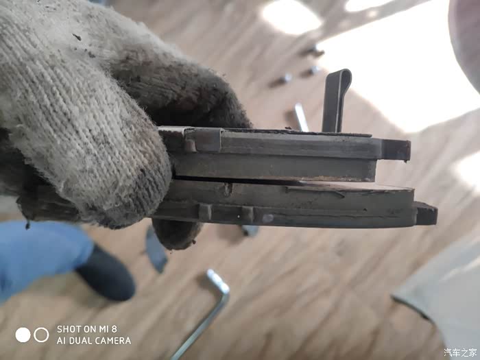

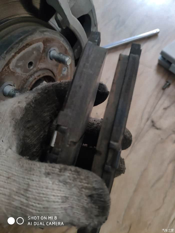

拿出2片刹车片 直接拽出来就可以
新的刹车片准备上车
新旧刹车片的对比 旧的还有很厚
这是旧的里外刹车片 里面的磨损小 外面的大点 外面的最薄还有6mm厚

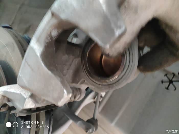

装刹车片前要把刹车的油缸顶回去 新的刹车片厚所以不顶回去卡钳扣不住 我没有专用工具 直接放气用扳手顶回去的
装的时候卸螺丝的地方有弹簧 用手按一下才能和螺丝孔对齐
插入螺丝 禁锢 检查一下收工 上轮胎也忽略了
