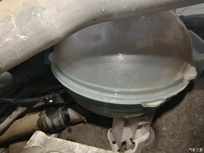

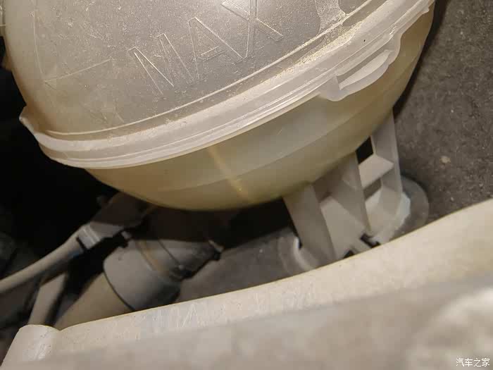

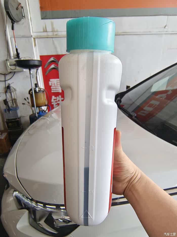

防冻液壶几乎空了
专修师傅是先抽防冻液,抽不干净,但是能抽取3分之二

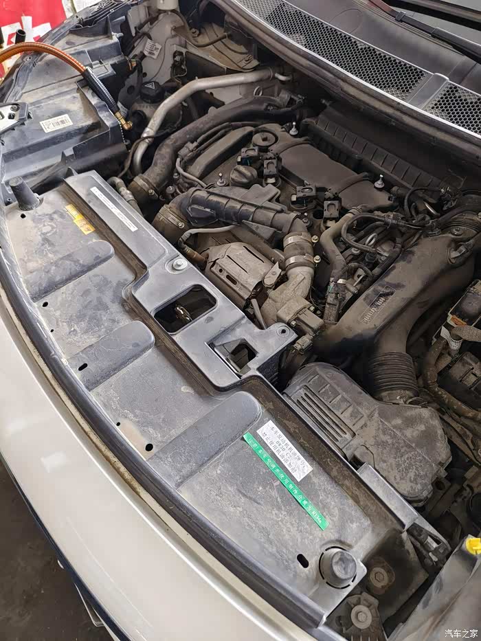

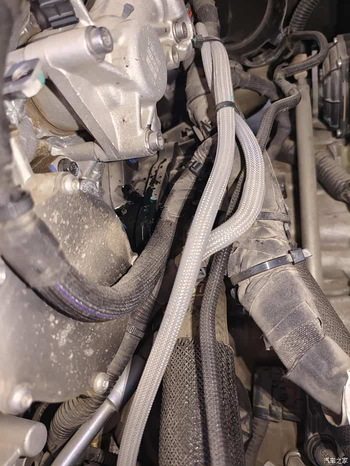

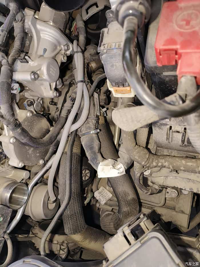

拆掉部分近期管路,拧下节温器上的排气孔螺帽

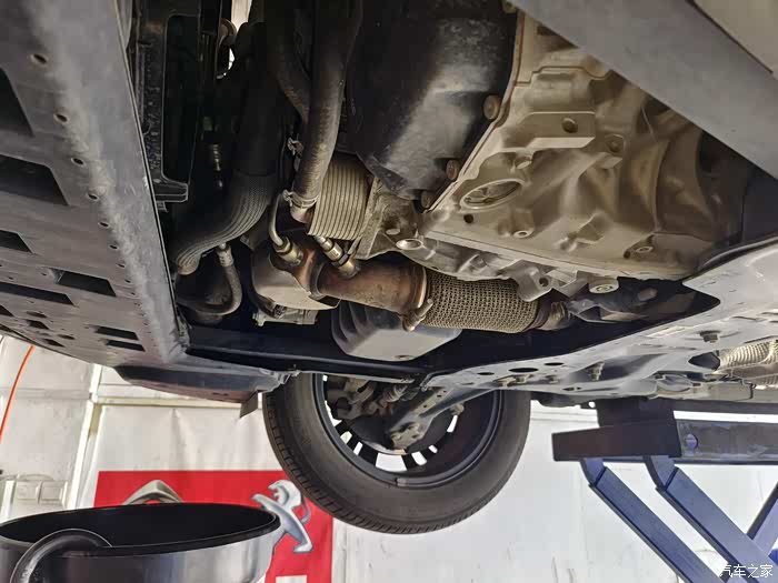

举升车辆

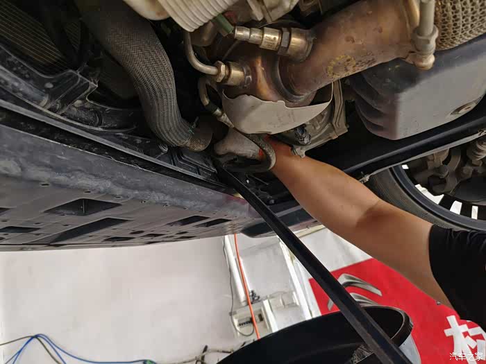

准备拔下水管

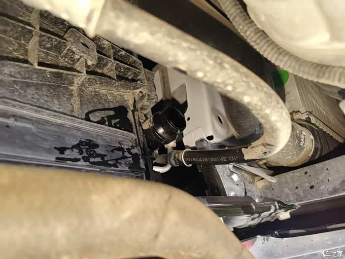

撬掉水管接头卡子后。准备拔掉下水管

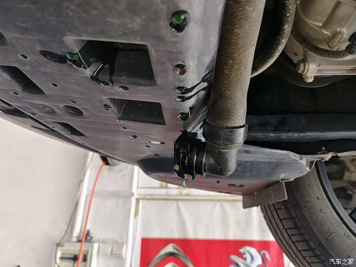

拔掉下水管,剩余的防冻液由此流出,大概留了1升多

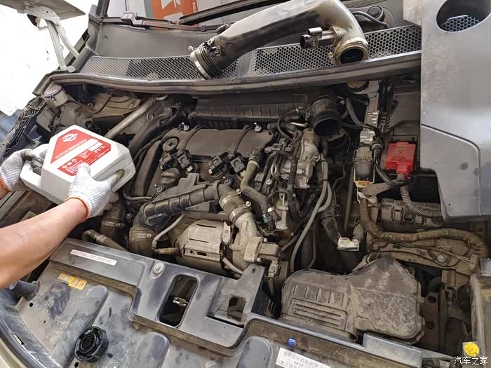

将下水管安装后,落车开始添加防冻液
随着添加防冻液,差不多有一大桶防冻液,排气孔有气排出,并且伴随着些许防冻液和气泡

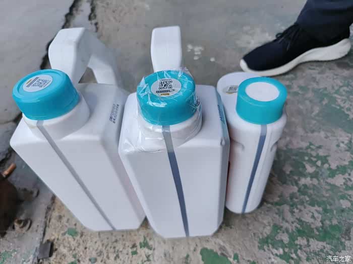

最左侧是本地车友赠送的一个桶底,也就还有半升左右,中间是一整桶4升65元,右侧的小桶1.5升26元
空桶照片
最后还剩不到1升的样子,如果没有车友送的那半升,估计也就剩不到半升,总共加了5升多的样子。
