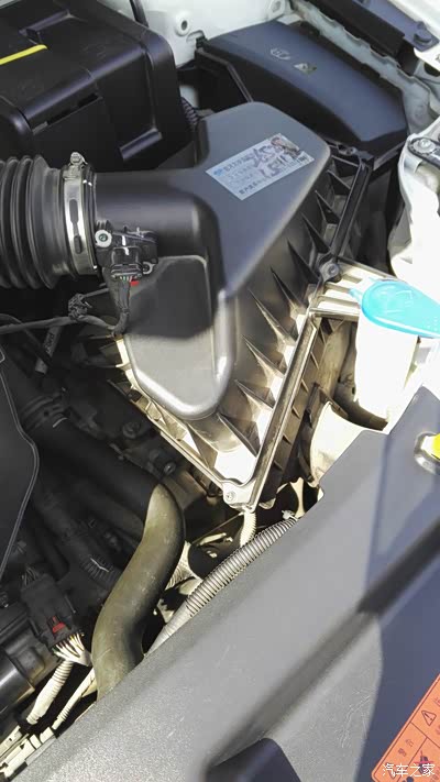

 2013年5月入手的致胜,空调过滤一直没更换啊~~~春节自驾游后,感觉空调出风有点不畅,需对空调滤芯更换保养了,去年双11淘的空气滤芯、空调滤芯还在睡觉啊,汽车之家车友们的更换帖子早就研究了,还是自己动手吧,顺便空气过滤芯一起更换吧~~~
空气过滤的位置~~~
