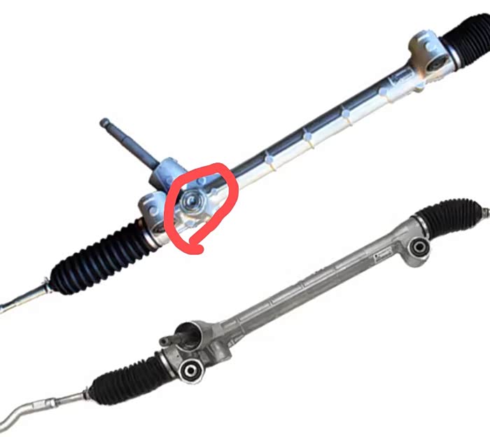

求助这个方向机压块
车品
河北
2024-03-08 09:34:37
这是多少毫米的锁紧螺母

2024-03-08 09:35:01
这个六边形是多少毫米的

2024-03-08 14:20:14
卡尺量一下吧,估计没人拆过这个
陕西
2024-03-08 14:28:35
最好不要动,调紧了方向重的很

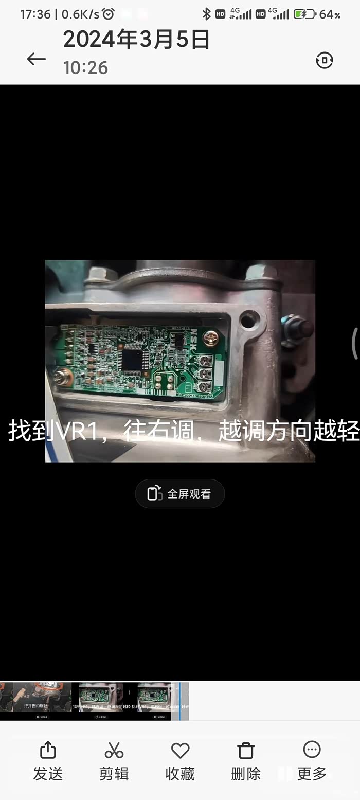

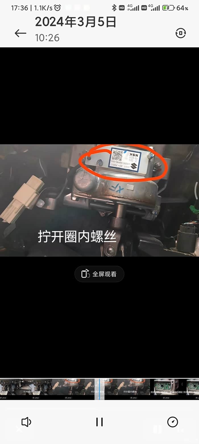

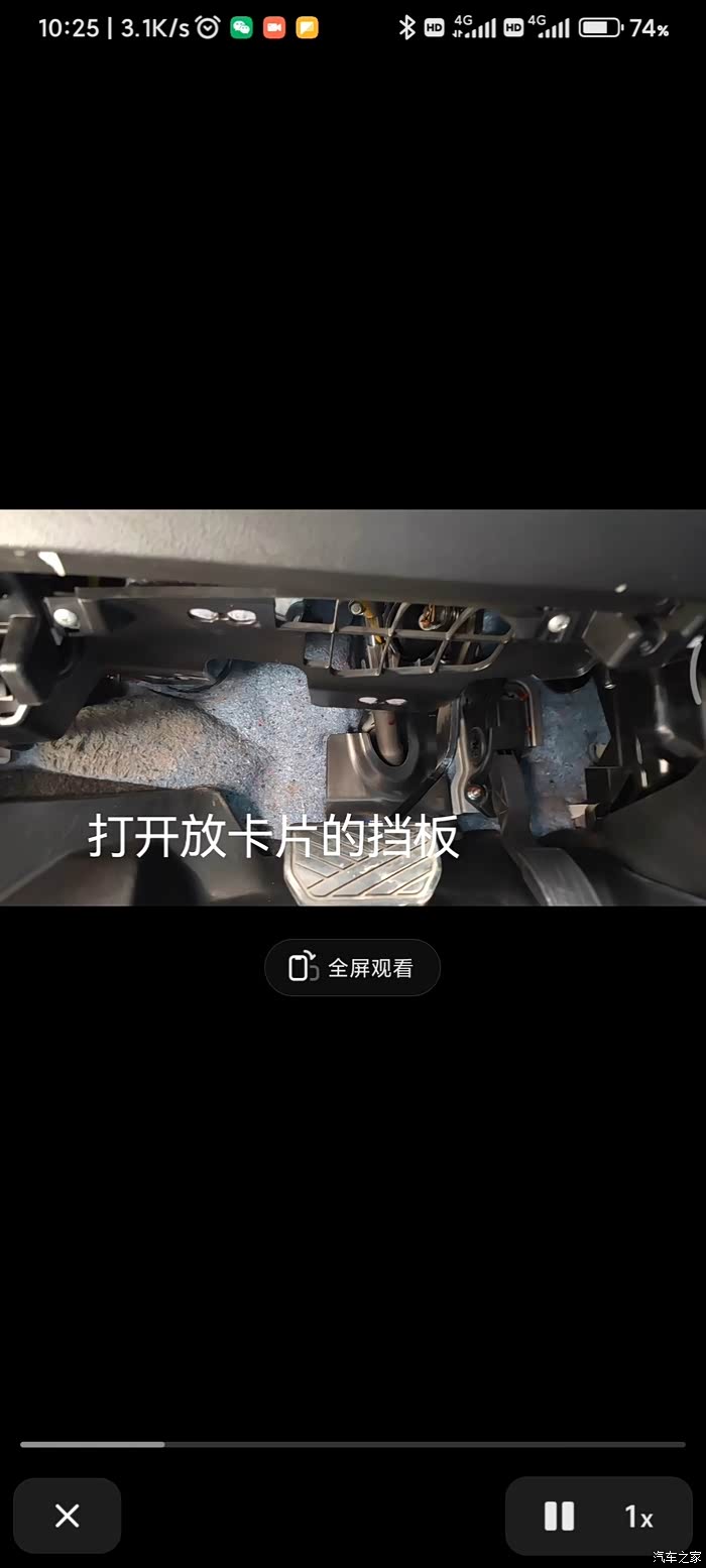

浙江
2024-03-08 17:37:33
抖音上看到的这个,不确定行不行,仅供参考!
河北
2024-03-09 20:41:46
今天在坡道自己换机油大概量了一下39-40mm
