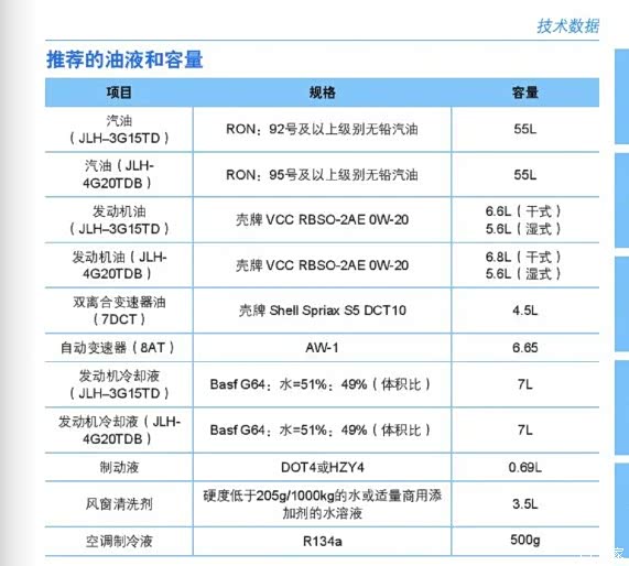

吉利(沃尔沃)VCC RBSO-2AE0W20机油
这里回到我们的主题吉利(沃尔沃)的原厂2AE认证。这里我为什么要用括号来标注沃尔沃。因为VCC RBSO-2AE这串字母里的“V"是代表Volvo标准。
我查阅了多篇资料包括一些国外资料并没有找到关于沃尔沃内部认证的标准,但查阅到的是沃尔沃对机油标准的保密程度比早些年就开始使用原厂认证机油的更高,所以对于2AE标准目前是没一个完整的定论,基本都是车主之间对沃尔沃发动机必须使用2AE机油所需的各种指标的猜测。
不过在翻阅资料的时候,我发现原厂认证是根据发动机设计的特性有针对性的要求OEM厂家来进行定制与强化了某些指标的加强版的机油,也就是一切都在为了保障用不坏的目的去定制的。它的某些定义级别也就高于欧洲ACEA标准。就好比,咱们去潘家园买手串,同样的手串,老板会问你,要高货,还是通货。高货就相当于比较稀有或定制手串,通货就是一般市场供应没什么特殊要求的手串。
那么厂家认证机油到底要求OEM工厂提升了机油哪些指标这个就成了疑问以及星越目前使用VCC RBSO-2AE 0W20有没有什么特殊之处的疑问,我也同样的咨询的国内相关石化OEM企业人员,得到的答复是:确实原厂认证机油与普通的机油在同级别同标号的情况下是存在一些细分的差异。比如大多数的认证机油的150度剪切度极端持续时间更宽泛以及油品蒸发损失会被要求不大于11%,这类要求超过了ACEA-2016 C5不大于13%的标准,同时也超过了API不大于15%的标准。因为OEM厂为了更好的过制造商的检测,所以他们会根据一些要求进行指标强化,比如11%的蒸发度,他们会做到10%左右,剪切度也会高于标准一些。
总结下:VCC RBSO-2AE 0W20原厂认证是针对了T5发动机在各种工作温度环境下进行了特别强化的机油。
