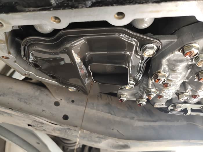

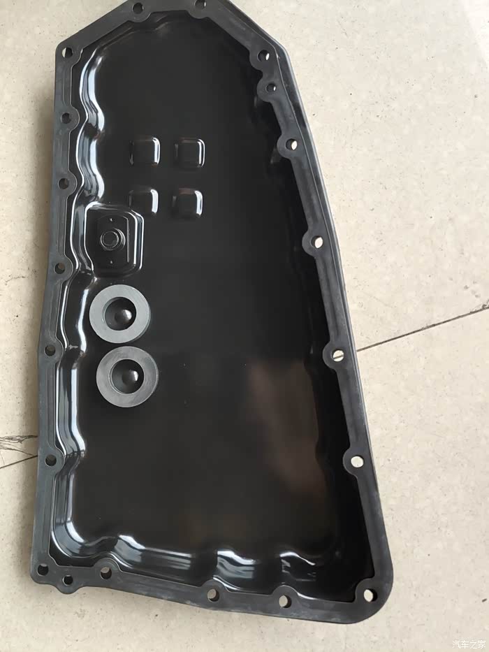

该车不记得是第几次更换变速箱油了,上一次更换变速箱油是在外面换机油,把变速箱油放了(机油没放,错放变速箱油),新机油加入发动机(意味着发动机有10L机油),着车挂挡不走(没变速箱油),冒蓝烟,拖回店里才知道在外面搞错的

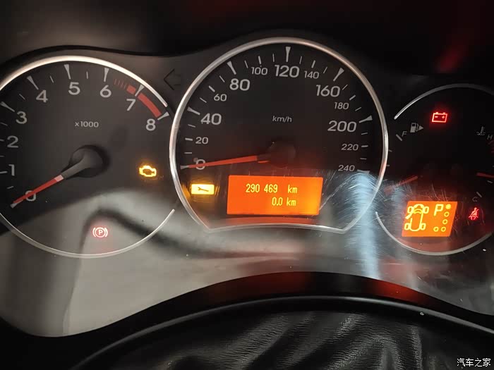

近30万公里

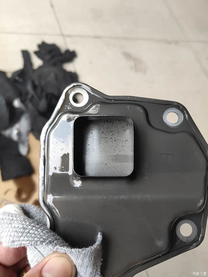

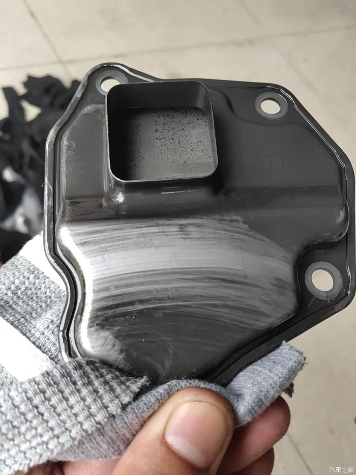

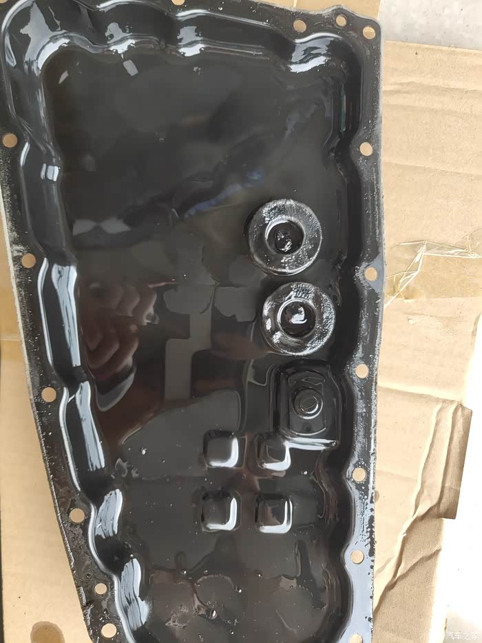

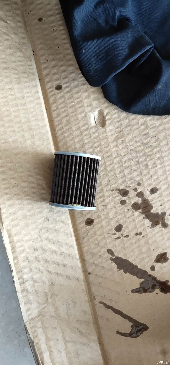

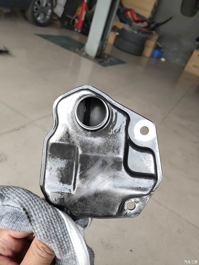

有几年没换变速箱油了,又该换了!CVT变速箱,特别是老车,我是建议一定不要循环更换变速箱油的,看看下面的油泥和铁屑就知道了!只有把油底壳拆下更换铁滤芯,更换纸滤芯,清洗油底壳才是安全可靠的换油方法。
